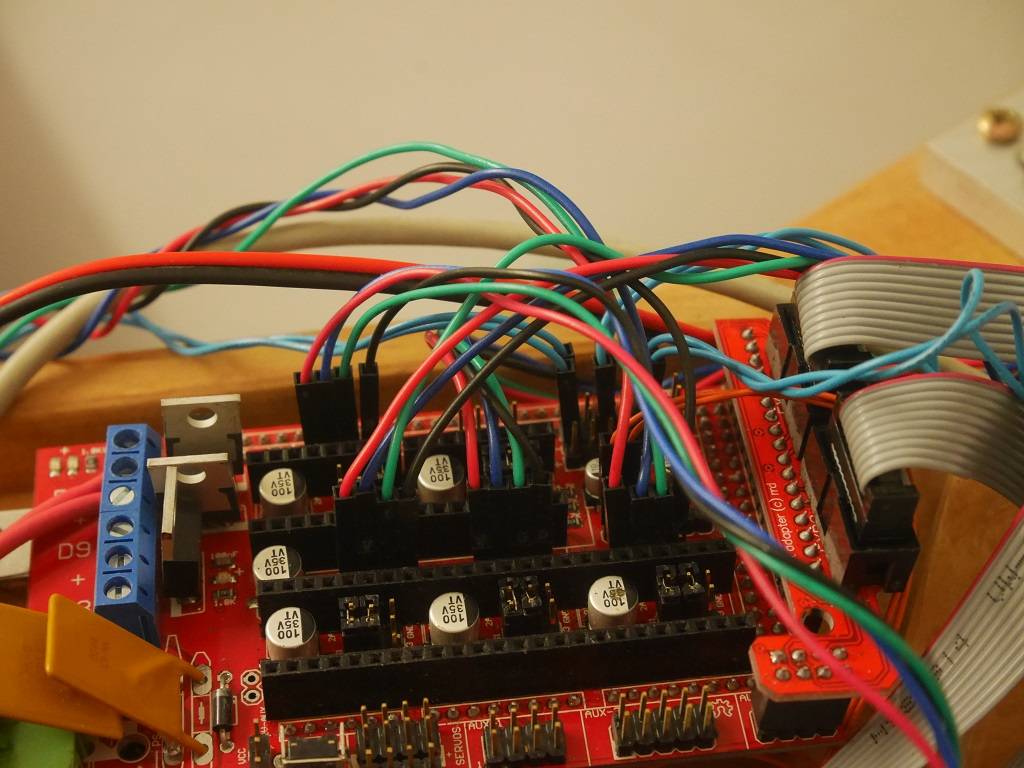

F6FCO Posté(e) Décembre 12, 2019 Auteur Partager Posté(e) Décembre 12, 2019 (modifié) Non, 1,5A c'est la puissance consommée par l'imprimante en fonctionnement sous le programme test avec l'alim de labo. Pour l'alim PC qui ne tenait même pas çà en effet elle a un gros problème, çà va être direction poubelle direct. Quand je dis "réglé aux petits oignons"... Vref des drivers réglée à 0,7v. mais bon finalement je ne suis pas sur d'avoir la bonne valeur car on lit tellement de trucs sur les réglages sur le net... J'ai essayé entre 0,7v et 1v, le résultat est le même. Je suis en 1/16, je vais passer en 1/8e pas pour voir ce que çà donne. Modifié (le) Décembre 12, 2019 par F6FCO Lien vers le commentaire Partager sur d’autres sites More sharing options...
juanpa Posté(e) Décembre 12, 2019 Partager Posté(e) Décembre 12, 2019 (modifié) Wouah ça fait 18W de conso, ça me parait vraiment peu. Avec ou sans les chauffages ? Enfin je pense sans.... Modifié (le) Décembre 12, 2019 par juanpa Lien vers le commentaire Partager sur d’autres sites More sharing options...
F6FCO Posté(e) Décembre 12, 2019 Auteur Partager Posté(e) Décembre 12, 2019 (modifié) Un peu de chauffage quand même. Pour l'instant j'ai remplacé Marlin par le programme test RAMPTestCode qui fait bouger les trois axes,clignoter les leds et alimente légèrement la buse par a-coups pour tout vérifier. . Au toucher au doigt la buse est légèrement chaude mais c'est supportable. Pour l'instant avec ce programme test mes chariots montent et descendent (mais sans couple) mais les radiateurs des drivers ne chauffent même pas, même pas tièdes en posant le doigt dessus, c'est normal çà ? j'ai lu partout que çà chauffait à tel point que certains mettent des ventilos dessus. Modifié (le) Décembre 12, 2019 par F6FCO Lien vers le commentaire Partager sur d’autres sites More sharing options...
juanpa Posté(e) Décembre 12, 2019 Partager Posté(e) Décembre 12, 2019 C'est peut être le test qui fait qu'il n'y ai pas de couple, je ne sais pas en fait je ne connais pas ce test. Je serais toi je mettrais Marlin pour voir si tu as du couple comme apparemment tout est bon. Par contre j'y connais que dalle en Delta et ne pourrais t'aider pour les paramétrages du FW Lien vers le commentaire Partager sur d’autres sites More sharing options...
F6FCO Posté(e) Décembre 12, 2019 Auteur Partager Posté(e) Décembre 12, 2019 (modifié) Ben moi j'y connais encore moins que toi, tout çà est nouveau pour moi et je découvre tout, c'est mes premières expériences. Je ne sais pas faire bouger la machine sous Marlin, avec Répétier en manuel ? Je vais essayer ce que tu dis. Modifié (le) Décembre 12, 2019 par F6FCO Lien vers le commentaire Partager sur d’autres sites More sharing options...
F6FCO Posté(e) Décembre 12, 2019 Auteur Partager Posté(e) Décembre 12, 2019 (modifié) J'ai chargé Marlin et je viens d'installer Pronterface pour pouvoir faire bouger la machine manuellement, enfin j'espère. Effectivement les chariots semblent se comporter un peu mieux mais un autre problème: les axes montent rapidement jusqu'aux endstop et la machine se met en erreur. Affichage du LCD: Echec origine IMPR. STOPPEE RaZ. SVP D'autre part l'axe X monte deux fois plus vite que les deux autres, pourtant tous les micros pas sont réglés sur 1/8. Modifié (le) Décembre 12, 2019 par F6FCO Lien vers le commentaire Partager sur d’autres sites More sharing options...

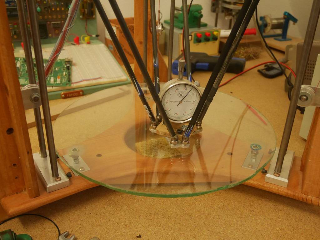

F6FCO Posté(e) Décembre 16, 2019 Auteur Partager Posté(e) Décembre 16, 2019 (modifié) Bonjour, Support de comparateur bricolé, je vais pouvoir essayer de régler correctement l'horizontalité du bed par rapport au homing en jouant sur les trois support de bed. Par contre j'ai un souci qui me gène bien dans mes réglages, environ 1ou 2mn après le dernier mouvement les moteurs se désactivent tous seuls et tout l'ensemble tombe. C'est assez génant et dangereux pour mon bed en verre autant je pense que pour ma buse qui en prend un coup à chaque fois. J'ai pas mal cherché et n'ai trouvé que ces lignes qui pourraient correspondre dans le configuration_adv.h #define DEFAULT_STEPPER_DEACTIVE_TIME 60 #define DISABLE_INACTIVE_X true #define DISABLE_INACTIVE_Y true #define DISABLE_INACTIVE_Z true // set to false if the nozzle will fall down on your printed part when print has finished. #define DISABLE_INACTIVE_E true Mais même en passant à false, et default_stepper_ deactive_time à 10000 çà n'a rien fait, les moteurs laissent tout tomber au bout de quelques instants. Quelqu'un aurait une idée ? Modifié (le) Décembre 16, 2019 par F6FCO Lien vers le commentaire Partager sur d’autres sites More sharing options...
Tircown Posté(e) Décembre 16, 2019 Partager Posté(e) Décembre 16, 2019 Bonjour, Peut-être: Il y a 1 heure, F6FCO a dit : #define DEFAULT_STEPPER_DEACTIVE_TIME -1 Par contre quand le courant sera coupé à l'imprimante, ça tombera quand même. Lien vers le commentaire Partager sur d’autres sites More sharing options...
F6FCO Posté(e) Décembre 16, 2019 Auteur Partager Posté(e) Décembre 16, 2019 (modifié) Yeesssss et merci Tircown, j'essaie tout de suite parce que c'était galère. J'avais fais un système avec une ficelle rescue pour pas que çà tombe quand je devais travailler un certain temps sur la machine. Sinon, je m'en vois pas mal pour les réglages de mouvements, je me suis aperçu que pour aller à un point précis le comparateur ne me donne pas la même valeur suivant la distancen parcourue, donc j'en ai déduis que c'est les steps/mm à affiner. J'essaie de jouer sur le nombre de dents et le pitch mais c'est au pif puisque j'utilise poulies lisses et ficelle et là aussi c'est la galère vu que je suis dans le noir complet, j'ai du recharger le marlin modifié au moins une cinquantaine de fois ce matin. Modifié (le) Décembre 16, 2019 par F6FCO Lien vers le commentaire Partager sur d’autres sites More sharing options...
F6FCO Posté(e) Décembre 16, 2019 Auteur Partager Posté(e) Décembre 16, 2019 (modifié) il y a une heure, Tircown a dit : #define DEFAULT_STEPPER_DEACTIVE_TIME -1 Ben du coup çà marche encore moins bien, les moteurs se désactivent tout de suite. Je fais un essai avec -1 et en passant les lignes suivantes à false pour voir ce que çà donne. #define DISABLE_INACTIVE_X false Modifié (le) Décembre 16, 2019 par F6FCO Lien vers le commentaire Partager sur d’autres sites More sharing options...
F6FCO Posté(e) Décembre 16, 2019 Auteur Partager Posté(e) Décembre 16, 2019 (modifié) Bon çà à l'air de vouloir tenir comme çà. Je continue à tâtonner pour mes steps. Edit: çà tient toujours, merci tu as certainement sauvé mon bed Modifié (le) Décembre 16, 2019 par F6FCO Lien vers le commentaire Partager sur d’autres sites More sharing options...

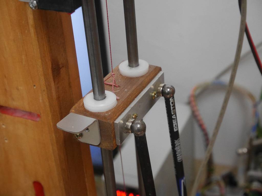

F6FCO Posté(e) Décembre 16, 2019 Auteur Partager Posté(e) Décembre 16, 2019 (modifié) J'ai avancé dans mes essais, j'ai pratiquement cerné le bon pas/mm mais aussi pour me rendre compte que la répétabilité de la machine n'est pas bonne. Et j'en ai trouvé la cause, c'est mon système d'entraînement par poulies lisses et fil, ce n'est pas assez fiable, suivant la tension du fil les valeurs du comparateur changent. C'est pourtant du fil tressé de pêche qui n'était pas sensé s'étirer. Ci-dessous quelques essais que j'ai fais avec la même valeur de Step_per_unit. Les points P0 à P5 sont 6 points circulaires choisis sur le bed. D'autres défauts constatés: les guides à billes chinois des chariots ne sont pas top, ils ont du jeu et çà amène des vibrations lors des translations. Mes bras peut-être un poil trop long (330mm), en attendant de recevoir les courroies je vais les raccourcir un peu. Pas la peine de continuer avec çà, je commande des GT2 et je change le système. Ci-dessous quelques-uns des essais que j'ai fait, on voit bien que pour les mêmes mouvements on n'obtient pas toujours les mêmes valeurs. Il faut commencer par régler çà avant de continuer. Modifié (le) Décembre 16, 2019 par F6FCO Lien vers le commentaire Partager sur d’autres sites More sharing options...

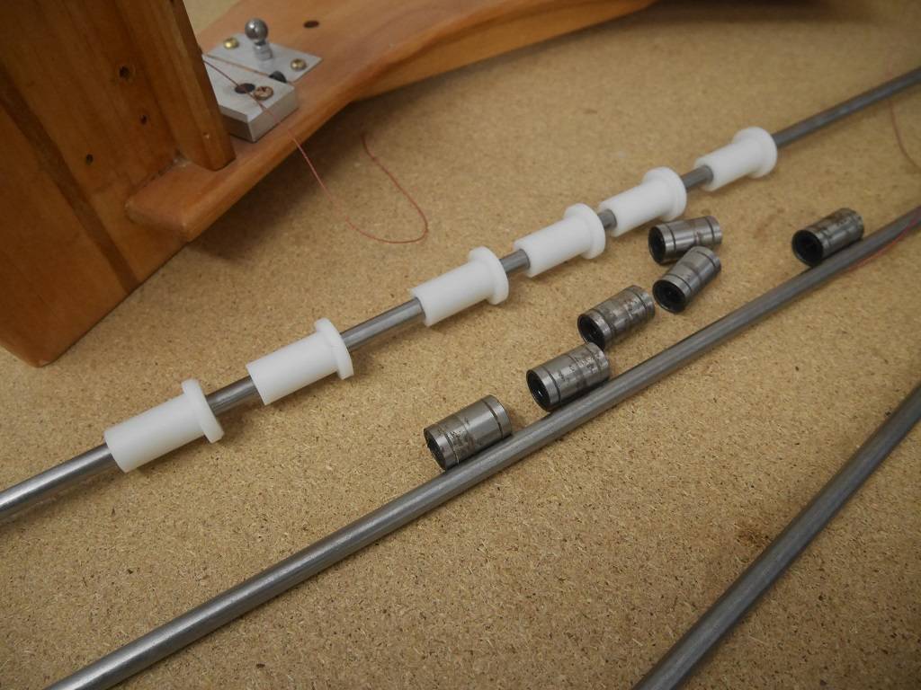

F6FCO Posté(e) Décembre 26, 2019 Auteur Partager Posté(e) Décembre 26, 2019 Bonsoir, J'ai trouvé la source de mes différences de valeurs, c'était à cause des palier chinois qui avaient vraiment trop de jeu, presque 0.5mm pour certains. Les chariots se mettaient en crabe et descendaient par saccades. J'ai trouvé du rond de téflon dans mes tiroirs et j'ai usiné une série de paliers dignes de ce nom, terminés à l'alésoir, aucun jeu et glisse parfaite. J'ai perdu un peu de hauteur car les chariots ont été aussi refaits, cette fois en hêtre, imp3D tout en bois oblige. Les précédents avaient été usiné à la CNC donc hyper précis, cette fois le perçage à la Perçeuse à colonne est plus ou moins précis, , résultat un palier ne peut pas remonter jusqu'en haut. Je vais réduire la longueur de mes tiges carbone qui sont un peu longues pour pallier à ce désagrément. Lien vers le commentaire Partager sur d’autres sites More sharing options...

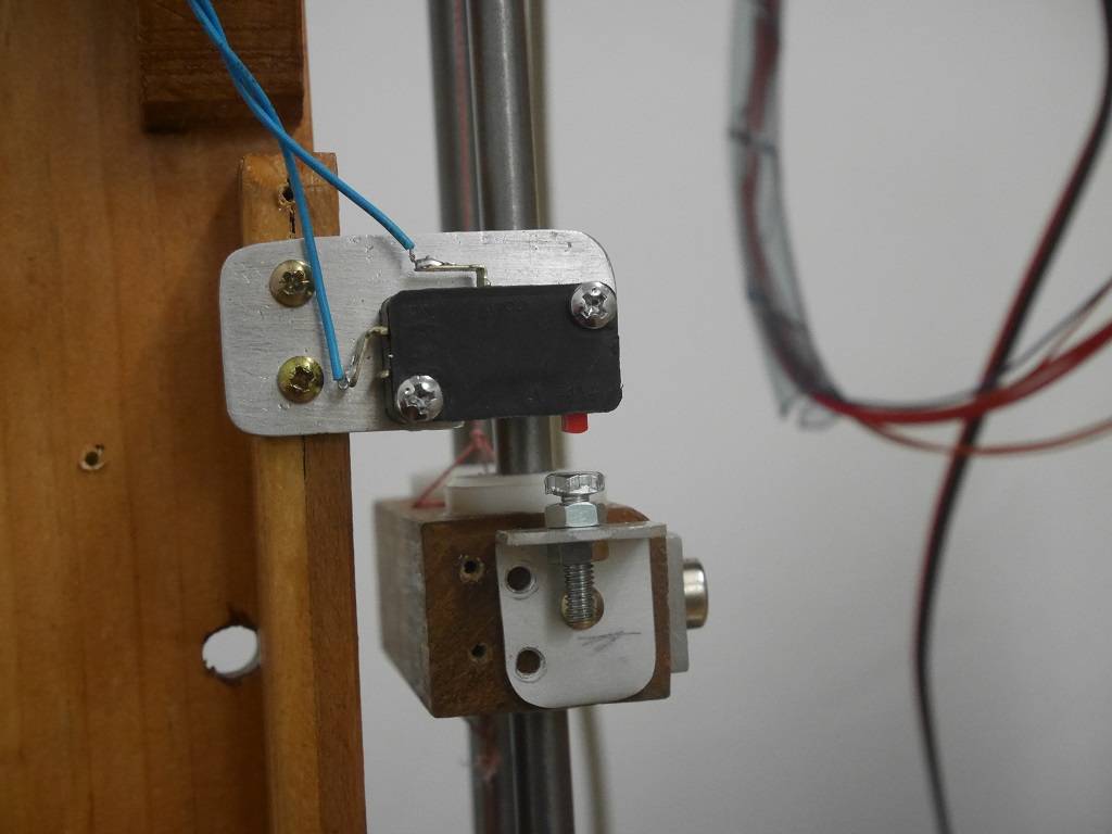

F6FCO Posté(e) Décembre 26, 2019 Auteur Partager Posté(e) Décembre 26, 2019 J'ai aussi profité de cette petite révision pour rajouter des vis de réglage sur les butées. Lien vers le commentaire Partager sur d’autres sites More sharing options...
