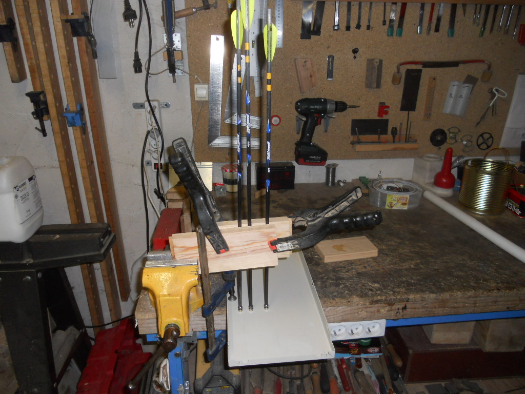

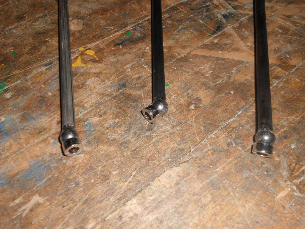

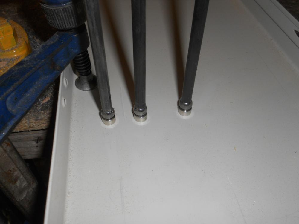

F6FCO Posté(e) Septembre 9, 2016 Auteur Partager Posté(e) Septembre 9, 2016 (modifié) Bon ben je vais continuer à persister alors Hier soir j'ai collé les billes de 10mm sur les futs carbone de vieilles flèches. Les bras s'articuleront sur des coupelles aimant. Apparemment bien pratique pour le démontage mais j'espère juste que l'ensemble hot-end/platine sera assez léger pour que çà ne décroche pas sous les mouvements. Modifié (le) Septembre 9, 2016 par F6FCO Lien vers le commentaire Partager sur d’autres sites More sharing options...

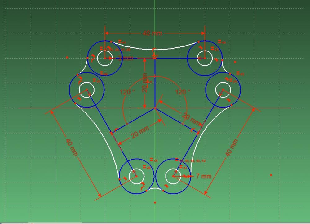

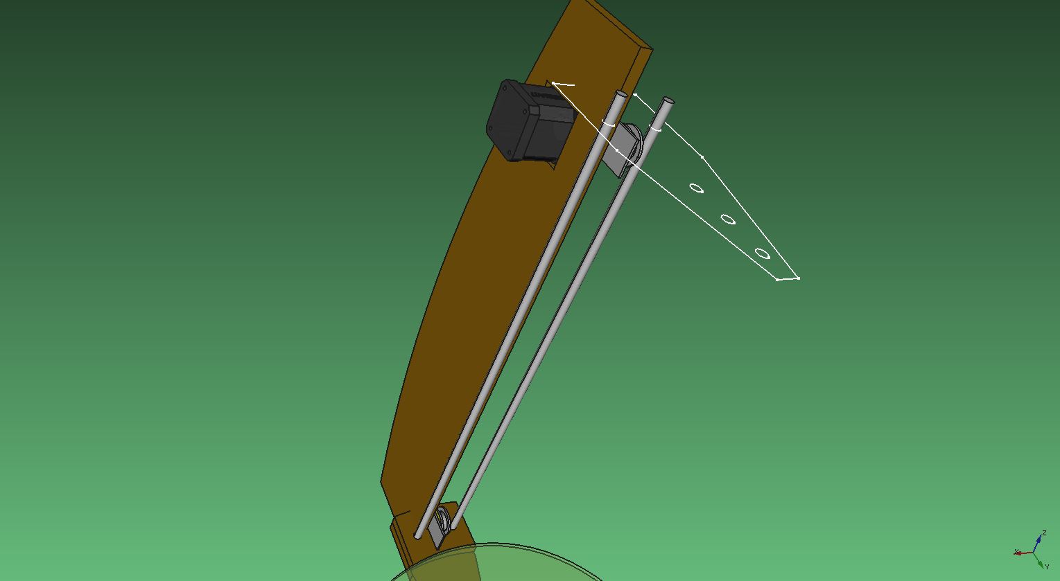

F6FCO Posté(e) Septembre 10, 2016 Auteur Partager Posté(e) Septembre 10, 2016 (modifié) Je suis en train de concevoir l'architecture sous Freecad et je suis bloqué parce que je m'interroge sur l'écartement des deux tiges qui composent un bras. Pas assez çà risque de ne pas être rigide et trop çà me fait faire une platine hot-end trop grosse. il me semble qu'un écartement de 40 à 45mm serait pas mal, qu'en dites-vous ? Jamais vu de Delta de près en vrai. Pas simple à déterminer finalement car pour en juger il me faut savoir leur longueur et je ne connais pas encore la taille exacte de la machine. Elle sera conditionnée par la surface à imprimer, je table sur une surface de 320mm de diamètre si j'arrive à trouver une vitre de cette dimension. Je ne pense pas faire la machine trop haute (150 à 200mm), imprimer des vases ne m'intéresse pas, elle ne servira qu'a imprimer des pièces mécaniques de futurs projets. Donc en premier connaître la surface, en déduire par simulation 3D la hauteur de travail en tenant compte de la hauteur de la hot-end et de sa platine, je pourrai alors juger de la longueur des bras. Pour le moment j'en suis là. En premier lieu aller dénicher un verre de 320 ou 340mm de diamètre. Modifié (le) Septembre 10, 2016 par F6FCO Lien vers le commentaire Partager sur d’autres sites More sharing options...
Absolem Posté(e) Septembre 10, 2016 Partager Posté(e) Septembre 10, 2016 Sinon il y a juste à regarder ce qui se fait déjà... genre ici tu auras l'écartement. sur une delta 200mm de haut? LOL..... Lien vers le commentaire Partager sur d’autres sites More sharing options...
F6FCO Posté(e) Septembre 10, 2016 Auteur Partager Posté(e) Septembre 10, 2016 (modifié) Oui c'est vrai qu'il n'y a qu'à aller simplement copier, j'aime moyen. Pas mon réflexe et çà ne me plait qu'à moitié, je construis cette machine pour le plaisir de concevoir et ensuite fabriquer, cogiter au pourquoi du comment avant d'agir, quitte à poser quelques questions sur les forums quand j'ai une incertitude, et aussi pour le plaisir de la discussion autour du sujet. Après quelques refus dans les GSB de mon coin j'ai réussi cet après-midi à me faire couper une vitre circulaire de 340mm de diamètre et 5mm d'épais, autrement je me serai rabattu sur un miroir circulaire tout prêt mais tous ceux que j'ai vu étaient un peu trop minces à mon gout. Je vais pouvoir commencer l'étude de l'architecture. J'ai terminé la partie chauffante. Modifié (le) Septembre 10, 2016 par F6FCO Lien vers le commentaire Partager sur d’autres sites More sharing options...
Absolem Posté(e) Septembre 10, 2016 Partager Posté(e) Septembre 10, 2016 ouai enfin réinventer la roue mais carré ca ne fait pas avancer les choses... Déjà construire et maîtriser une machine que tu montes toi même en suivant certaines contraintes, c'est pas évident, donc bon à un moment donné, si tu veux faire avancé les choses, essai de pas refaire ce que déjà d'autre on fait (surtout les erreurs)... Bref ça n'a rien contre toi mais faut être logique dans ce qu'on fait, et dans le domaine de l'impression 3d, si tu crois avoir une idée de génie, sache que quelqu'un la déjà eu et que si ça n'existe pas c'est qu'il y a de bonnes raisons. Maintenant libre à toi de bricoler. ++Absolem Lien vers le commentaire Partager sur d’autres sites More sharing options...

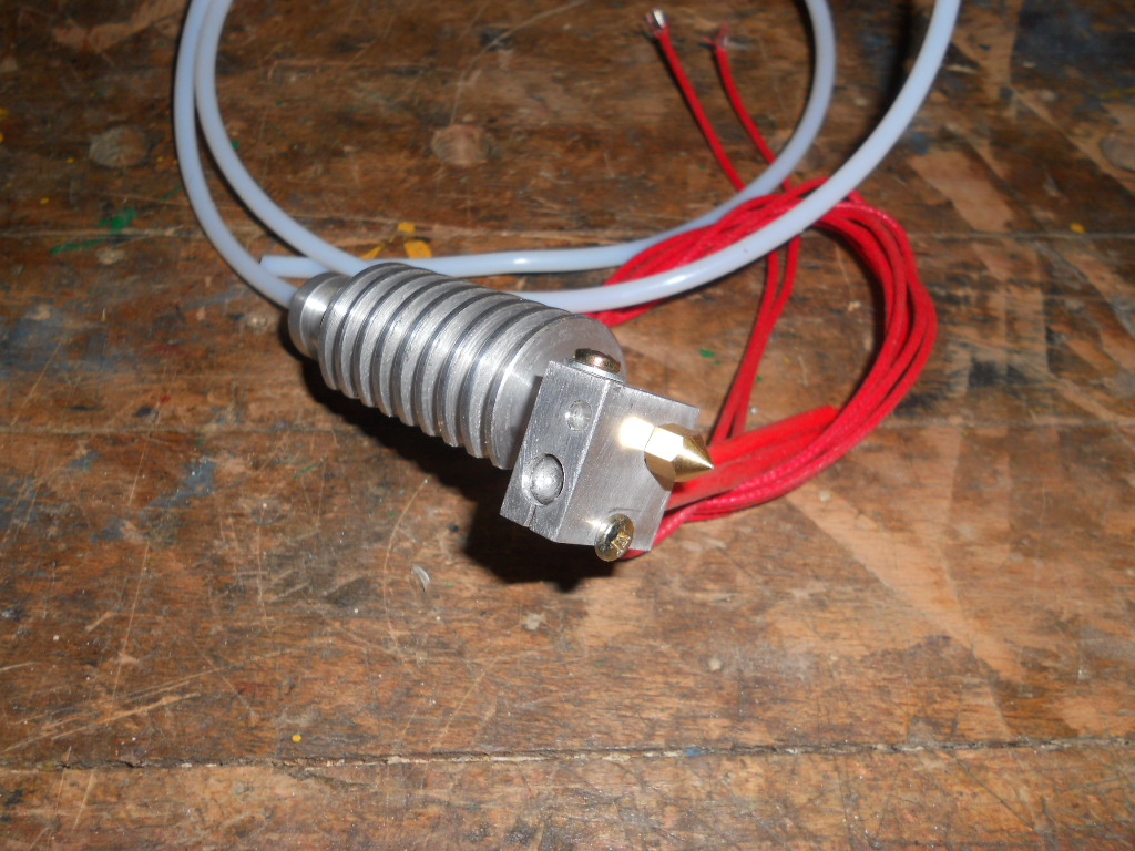

F6FCO Posté(e) Septembre 10, 2016 Auteur Partager Posté(e) Septembre 10, 2016 Mouais, après chacun ses convictions. Je n'ai pas la prétention de réinventer la roue ou de faire mieux que ce qui existe déjà sinon je l'aurai annoncé en début de sujet, ce que je veux c'est la construire moi-même, et çà vaut aussi bien pour la partie conception en 3D que pour l'usinage des diverses parties. Alors copier systématiquement ce qu'ont fait les autres çà me gâcherait mon plaisir, et puis si on veut aller au fond des choses plutôt que de s’embêter à copier autant acheter des trucs tous faits, la hot-end toute équipée vaut 7€ chez AliExpress, et elle doit certainement être plus performante que celle que j'ai faite, Mais je m'en fiche, celle-ci c'est moi qui l'ai construire et j'y ai pris beaucoup de plaisir , et puis si elle marche moins bien, pas grave j'en referais une ou des autres. Pareil pour le système d'avancée du filament, 17,50€ tout anodisé chez AliExpress, moi je préfère l'usiner moi-même dans mon petit atelier la porte grande ouverte pour entendre les oiseaux chanter dehors. Ce n'est pas le même trip que d'attendre le facteur pour déballer le truc tout-fait et déjà étudié par un autre. Maintenant il est fort probable qu'il fonctionnera moins bien qu'un tout fait, pas grave j'en parlerai ici, on me donnera des conseils ou on me dira "- on t'avait bien prévenu !" , et j'en referai un autre d'une autre façon pour tenter des trucs . Bref, je m'amuse. Donc on a dit 40mm entre les tiges, perso j'aurai bien mis 45 pour plus de rigidité mais çà me fait faire une platine plus grosse, donc plus lourde. Comme j'ai choisi un système de rotules par aimants j'ai peur qu'elle parte sur orbite lors des mouvements, donc penser le plus léger possible. Voilà un début d'esquisse que j'ai fais rapidement ce soir. C'est un premier jet, il faut que je trouve un moyen de fixation de la hot-end. Lien vers le commentaire Partager sur d’autres sites More sharing options...

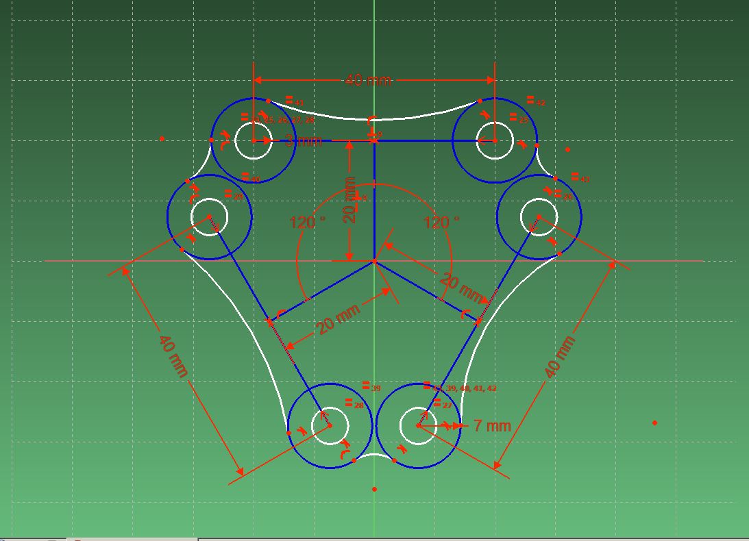

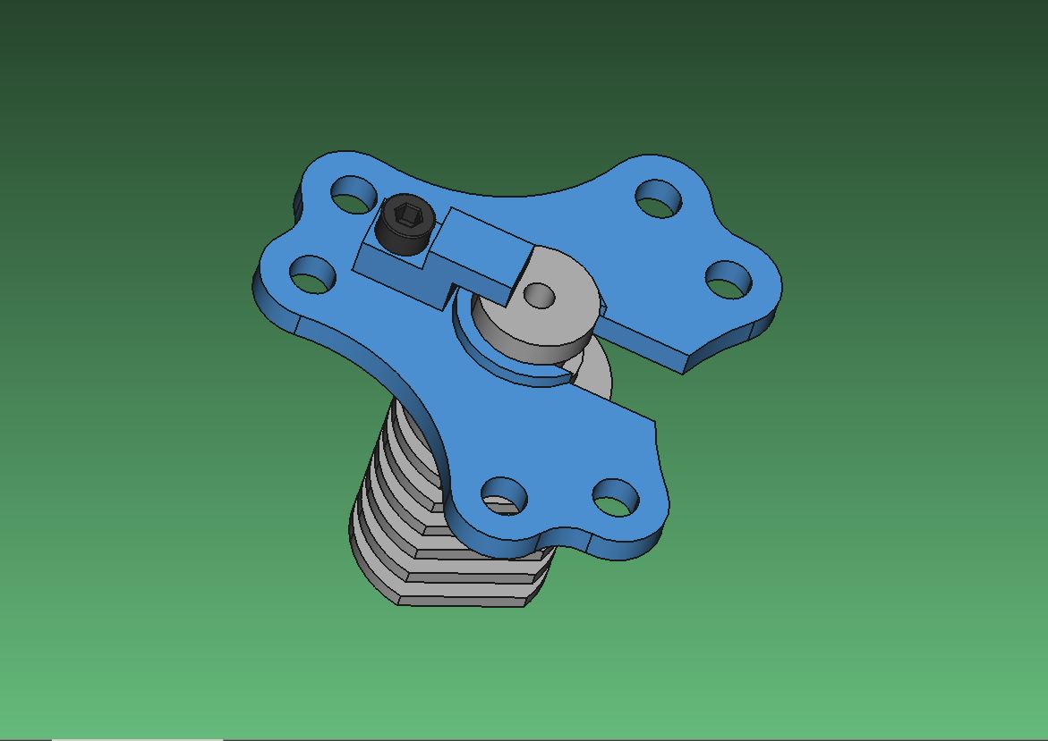

nicephore Posté(e) Septembre 10, 2016 Partager Posté(e) Septembre 10, 2016 Pour ce type d'imprimante je ne peux aider. c'est du FreeCAD ton esquisser ? Pas mal ta façon de contraindre via le centre, je retiens ça. Lien vers le commentaire Partager sur d’autres sites More sharing options...
F6FCO Posté(e) Septembre 10, 2016 Auteur Partager Posté(e) Septembre 10, 2016 (modifié) Oui, c'est sous l'atelier Sketcher, çà m'a permis d'optimiser pour faire le plus compact possible simplement en changeant la valeur des "rayons" (de 20mm). J'y retourne. Modifié (le) Septembre 10, 2016 par F6FCO Lien vers le commentaire Partager sur d’autres sites More sharing options...
F6FCO Posté(e) Septembre 10, 2016 Auteur Partager Posté(e) Septembre 10, 2016 (modifié) Trouver un système de blocage pour immobiliser la tête. Modifié (le) Septembre 10, 2016 par F6FCO Lien vers le commentaire Partager sur d’autres sites More sharing options...
F6FCO Posté(e) Septembre 11, 2016 Auteur Partager Posté(e) Septembre 11, 2016 (modifié) Pas trouvé plus simple. J'ai réduis l'épaisseur de la platine à 4mm pour gagner un semblant de poids. Modifié (le) Septembre 11, 2016 par F6FCO Lien vers le commentaire Partager sur d’autres sites More sharing options...

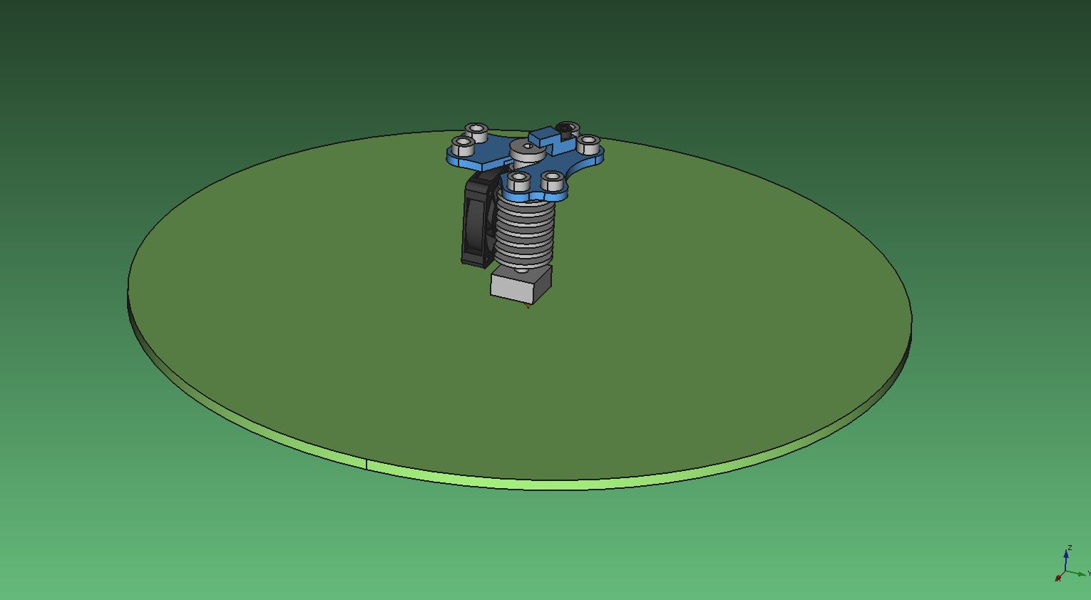

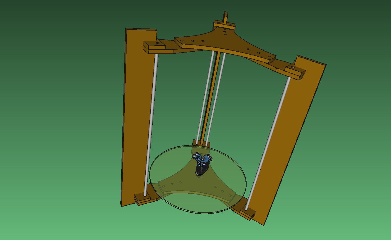

F6FCO Posté(e) Septembre 11, 2016 Auteur Partager Posté(e) Septembre 11, 2016 Assemblage de tout ce qui a déjà été modélisé. La tête est en Z=0. Le bed est une vitre de Ø340mm et 5mm d'épais, dommage qu'on ne puisse pas faire de translucide sous Freecad comme dans Sketchup. Lien vers le commentaire Partager sur d’autres sites More sharing options...

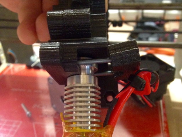

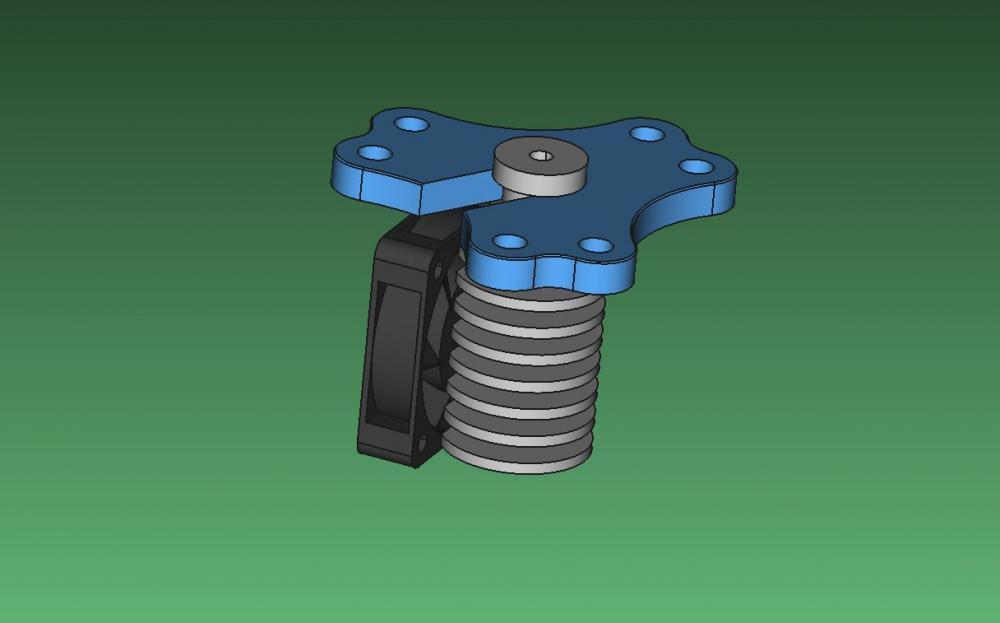

nicephore Posté(e) Septembre 12, 2016 Partager Posté(e) Septembre 12, 2016 Et pour le blocage du haut de la hotend Lien vers le commentaire Partager sur d’autres sites More sharing options...
F6FCO Posté(e) Septembre 12, 2016 Auteur Partager Posté(e) Septembre 12, 2016 Intéressant, je retiens l'idée. Lien vers le commentaire Partager sur d’autres sites More sharing options...

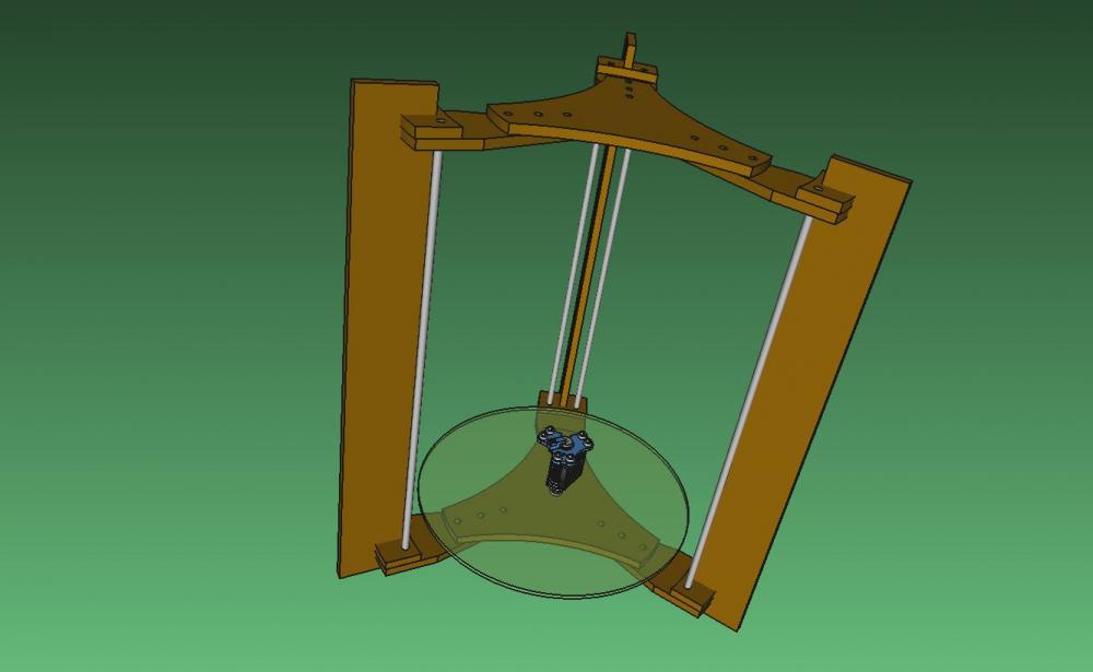

F6FCO Posté(e) Septembre 12, 2016 Auteur Partager Posté(e) Septembre 12, 2016 Y'a encore du boulot mais çà devrait plus ou moins ressembler à çà: Lien vers le commentaire Partager sur d’autres sites More sharing options...

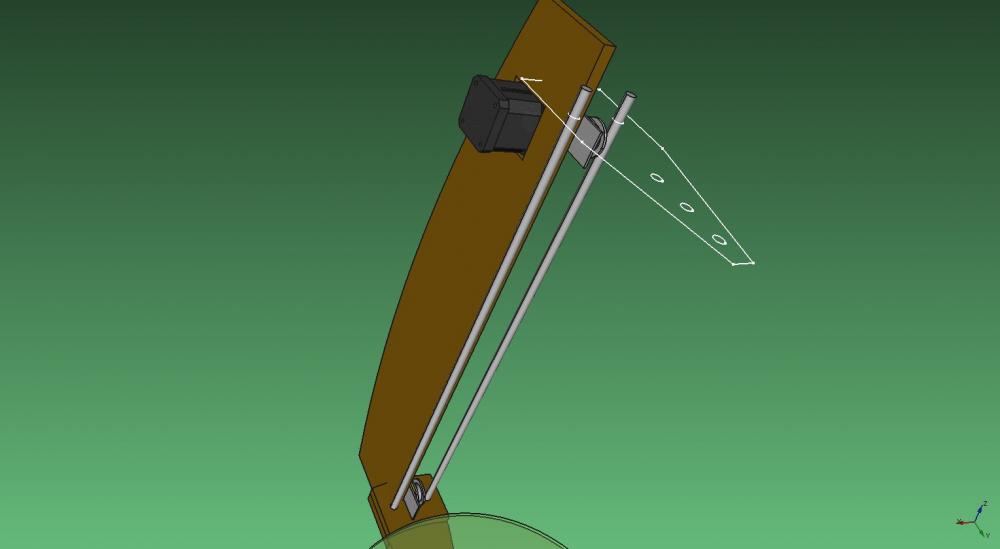

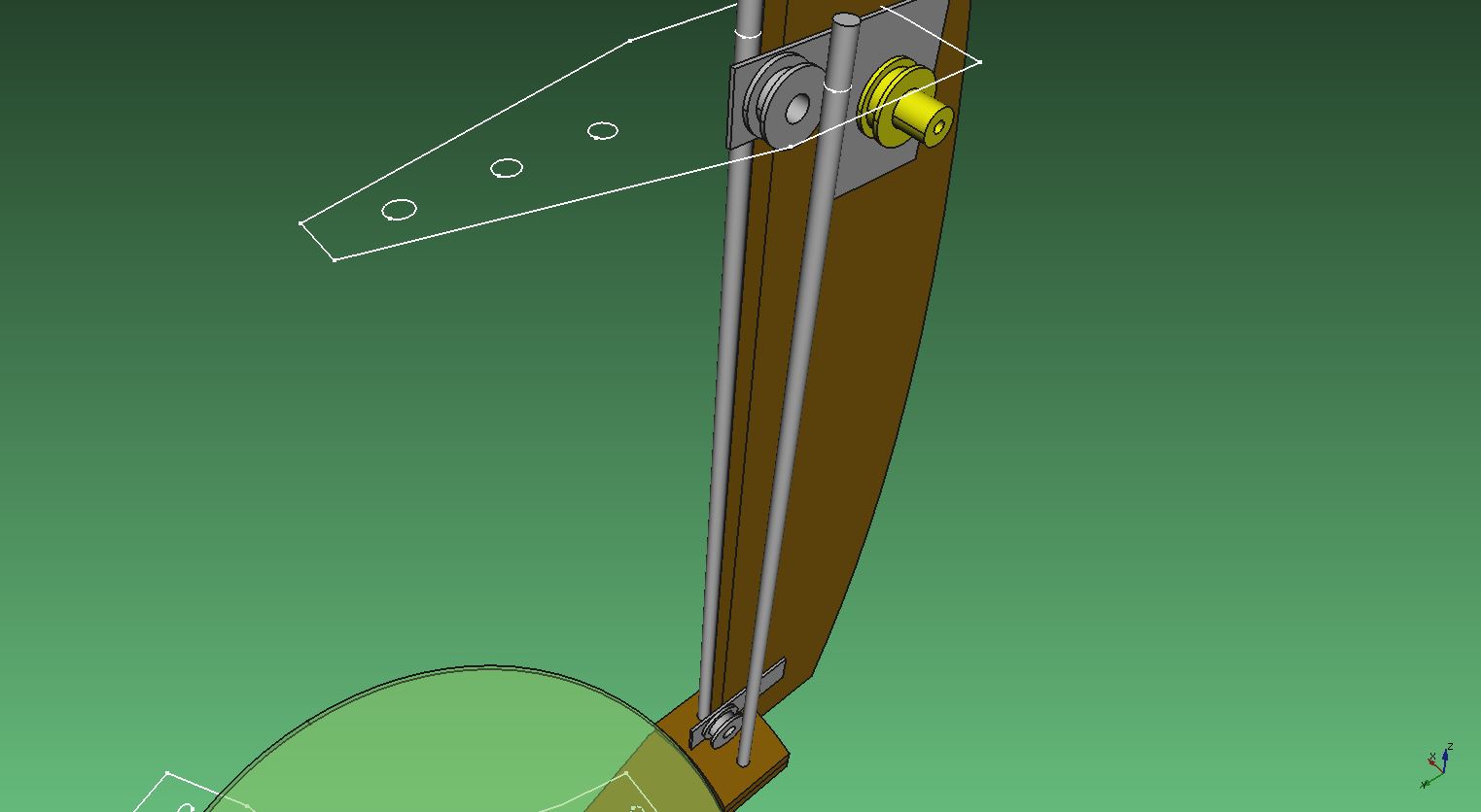

F6FCO Posté(e) Septembre 13, 2016 Auteur Partager Posté(e) Septembre 13, 2016 (modifié) Système d'entrainement des bras par poulies/cordon. Je ne travaille plus que sur un montant, je dupliquerai tout quand ce sera abouti. L'écartement des tiges à 40mm me semble un peu juste pour la rigidité, je vais faire quelques simul en plus large. Modifié (le) Septembre 13, 2016 par F6FCO Lien vers le commentaire Partager sur d’autres sites More sharing options...
