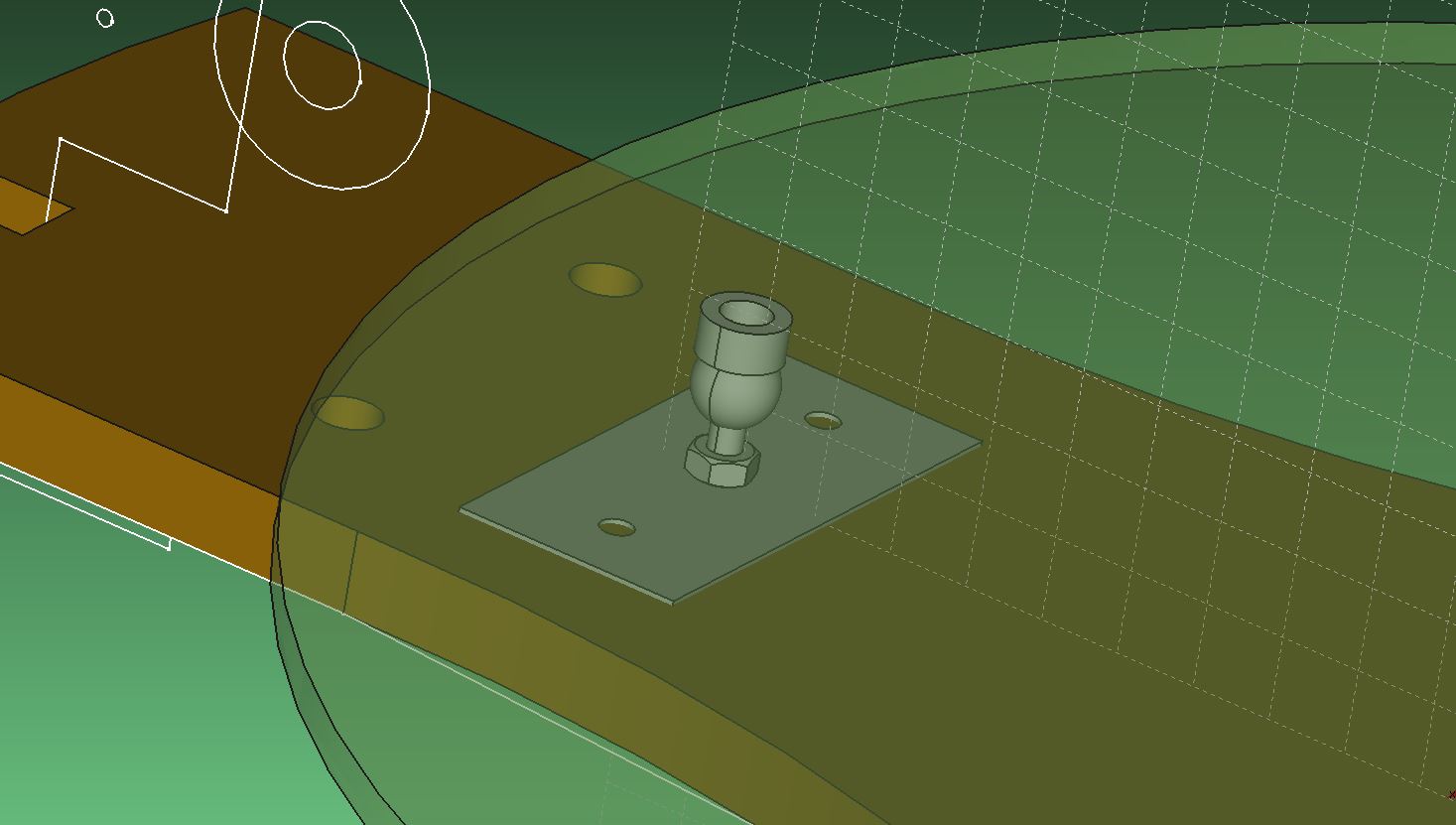

F6FCO Posté(e) Septembre 17, 2016 Auteur Partager Posté(e) Septembre 17, 2016 (modifié) MDF de 10mm, on ne va pas trop investir dans un premier jet qui sera forcément perfectible. Edit: je rajoute une vue du système de mise à niveau du plateau. le même principe que pour les bras, une coupelle aimantée collée sur la vitre et une rotule réglable en hauteur avec une bille de 10mm sur le bâti. Modifié (le) Septembre 17, 2016 par F6FCO Lien vers le commentaire Partager sur d’autres sites More sharing options...
Murdock Posté(e) Septembre 17, 2016 Partager Posté(e) Septembre 17, 2016 MDF de 10, Tu n'as pas peur que cela manque de rigidité pour les montants ? Lien vers le commentaire Partager sur d’autres sites More sharing options...
F6FCO Posté(e) Septembre 17, 2016 Auteur Partager Posté(e) Septembre 17, 2016 Ben à priori du haut de mon ignorance dans ce domaine çà me semble bien. Ce n'est pas une CNC non plus et quand on voit certaines imprimantes la mienne tiendra plutôt du tractopelle Les trois montants seront assemblés par collages aux croix inférieures et supérieures, çà devrait donner un truc qui se tient bien je pense. Lien vers le commentaire Partager sur d’autres sites More sharing options...
Murdock Posté(e) Septembre 18, 2016 Partager Posté(e) Septembre 18, 2016 Il y a 17 heures, F6FCO a dit : Ce n'est pas une CNC non plus C'est pas faux ! Mais je me méfie du MDF de 10 car j'ai fais le plateau de ma Prusa i3 avec du 10mm et j'arrive à le faire fléchir légèrement rien qu'en jouant sur les vis de réglage de la hauteur du lit qui n'est qu'une plaque de CI 1.6mm ... Lien vers le commentaire Partager sur d’autres sites More sharing options...

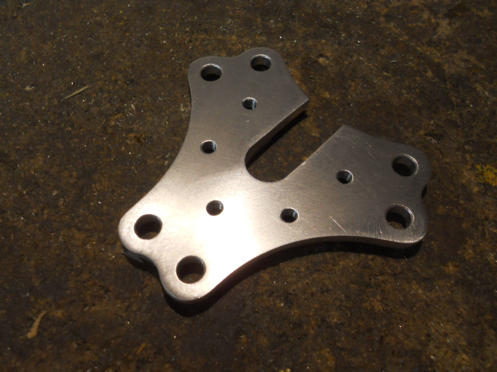

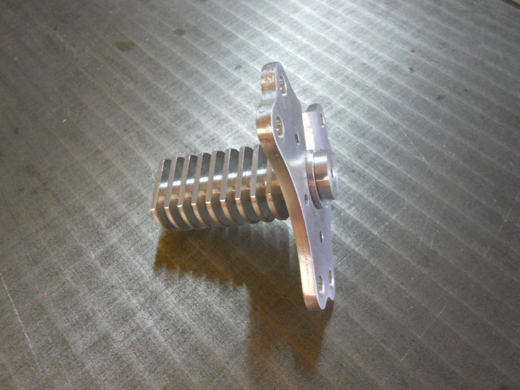

F6FCO Posté(e) Septembre 21, 2016 Auteur Partager Posté(e) Septembre 21, 2016 Platine hot-end usinée. Lien vers le commentaire Partager sur d’autres sites More sharing options...
damdam2959 Posté(e) Septembre 21, 2016 Partager Posté(e) Septembre 21, 2016 Bonjour super travail d'usinage quel machine utilise tu pour l'usinage ? cdllt Lien vers le commentaire Partager sur d’autres sites More sharing options...

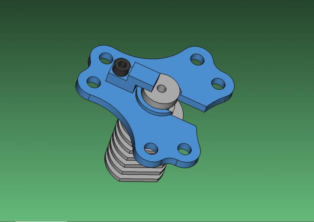

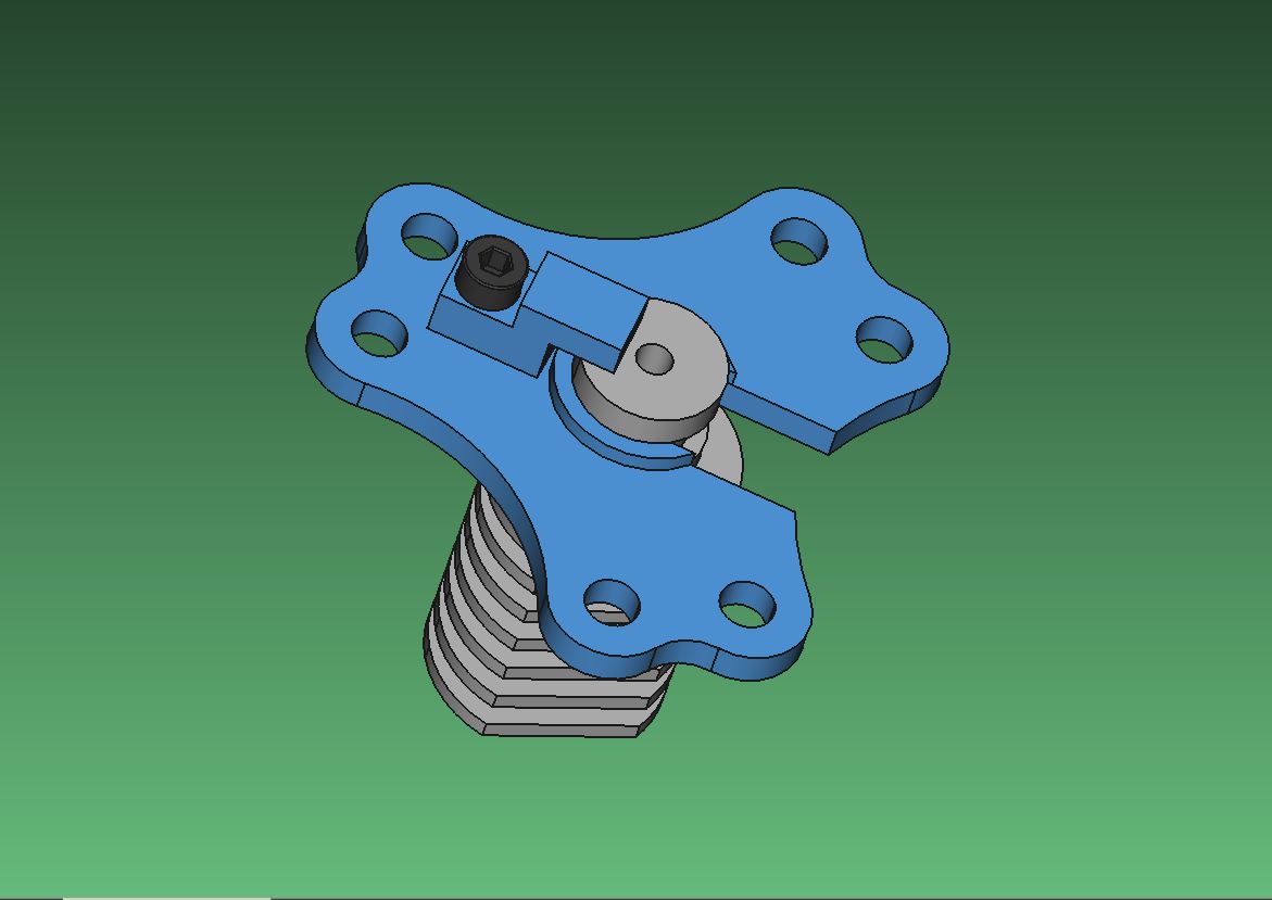

nicephore Posté(e) Septembre 21, 2016 Partager Posté(e) Septembre 21, 2016 @F6FCOque c'est beau. Et pour le blocage, que prévois tu ? Lien vers le commentaire Partager sur d’autres sites More sharing options...
F6FCO Posté(e) Septembre 21, 2016 Auteur Partager Posté(e) Septembre 21, 2016 @Damdam2959, j'ai utilisé ma CNC pour ce genre de travail, elle va aussi me servir pour faire toutes les autres platines PAP et poulies. @ Nicéphore, Pour le blocage il faut que j'usine une petite bride qui viendra plaquer la hot-end sur la platine: Lien vers le commentaire Partager sur d’autres sites More sharing options...

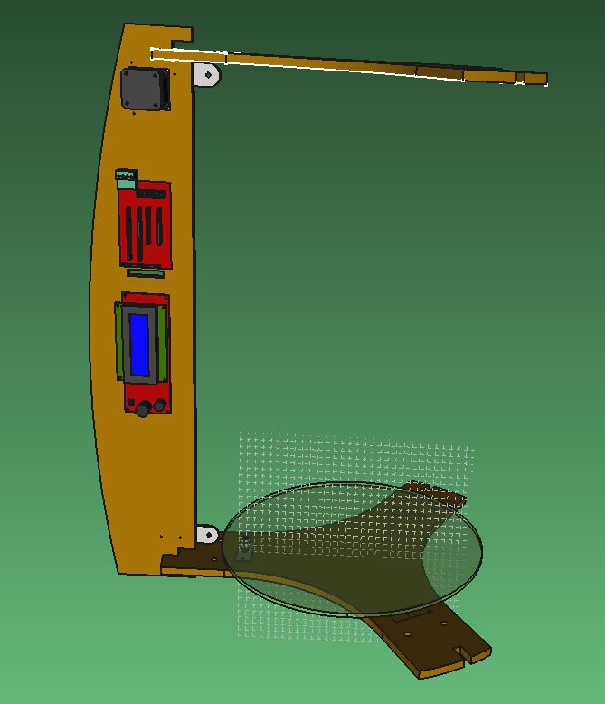

F6FCO Posté(e) Septembre 21, 2016 Auteur Partager Posté(e) Septembre 21, 2016 (modifié) J'essaie d'optimiser la hauteur de la machine au maximum, l'électronique sera fixée sur le montant au lieu de dessus comme je le pensais au départ. J'ai prévu des découpes dans le montant pour le passage des nappes. Modifié (le) Septembre 21, 2016 par F6FCO 1 Lien vers le commentaire Partager sur d’autres sites More sharing options...

nicephore Posté(e) Septembre 22, 2016 Partager Posté(e) Septembre 22, 2016 Il y a 18 heures, F6FCO a dit : Pour le blocage il faut que j'usine une petite bride qui viendra plaquer la hot-end sur la platine: Et si cette bride prenait toute la surface avec un trou en sont centre afin de permettre le passage du tube téflon. Lien vers le commentaire Partager sur d’autres sites More sharing options...
