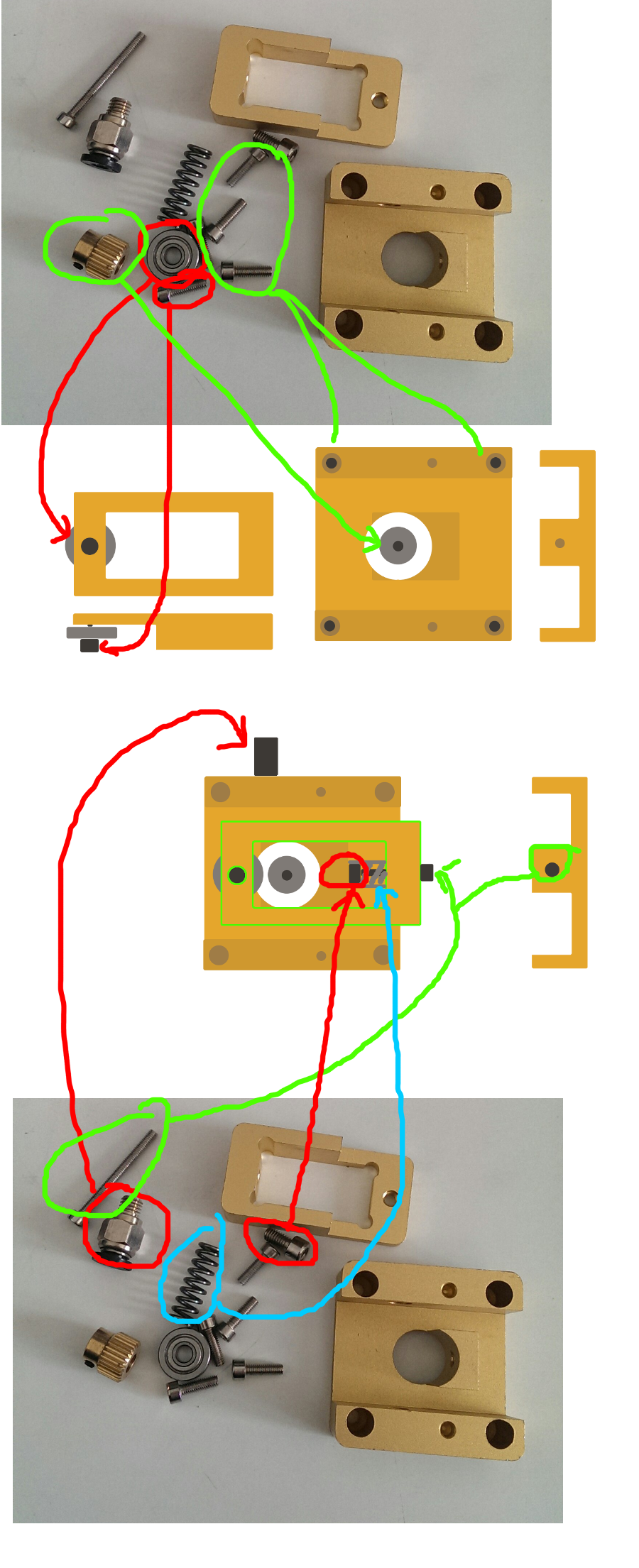

Oliver17 Posté(e) Septembre 9, 2016 Auteur Partager Posté(e) Septembre 9, 2016 Et bien la structure en elle même tiens le coup, je la bouge dans tout les sens et ça ne bouge pas d'un poils, je ne sais pas si je répond comme il faut En tout cas c'est du costaud. Me reste tout de même quelques points à régler, mais je ne trouve pas de tutos. - Je ne sais pas régler le plateau avec les contacteurs.- j'ai pris l'option bed leveling automatique, pas vraiment trouvé de tuto, ou alors voir en anglais, mais là je ne parle pas anglais :'(- et j'ai pris l'option extruder pro métal, là je pense que je vais pouvoir trouver (quoi que) Si quelqu'un aurait une piste, merci d'avance Lien vers le commentaire Partager sur d’autres sites More sharing options...
Cyrille Posté(e) Septembre 9, 2016 Partager Posté(e) Septembre 9, 2016 J'ai essayé de faire une petit schéma de comment se monte ton extrudeur. Je fais ça de tête, je ne crois pas que ce soit à 100% ça, mais l'idée est surement là Fixe la grande pièce carrée sur le moteur à l'aide de 4 petites vis Fixe le pignon sur le moteur Fixe le roulement sur la pièce rectangulaire avec une petit vis Vise la plus grosse vis sur le bloc centrale de la plus grosse pièce. Elle servira de buté pour le ressort. Place le pièce rectangulaire à cheval sur ce bloc de façon à avoir le roulement à gauche du pignon, et le bloc central à droite. Place le ressort entre la vis du bloc central et le bord de la pièce rectangulaire. Vise la plus grande vis à travers la pièce pour la faire passer à travers le ressort et la mettre en buté contre la grosse vis. Le roulement se rapproche alors du pignon, et viendra pincer le filament. La grande vis sert de tendeur avec le ressort. Enfin vient viser l'embout pneufit sur la sortie Tu devrais pouvoir t'en sortir avec ça Lien vers le commentaire Partager sur d’autres sites More sharing options...
