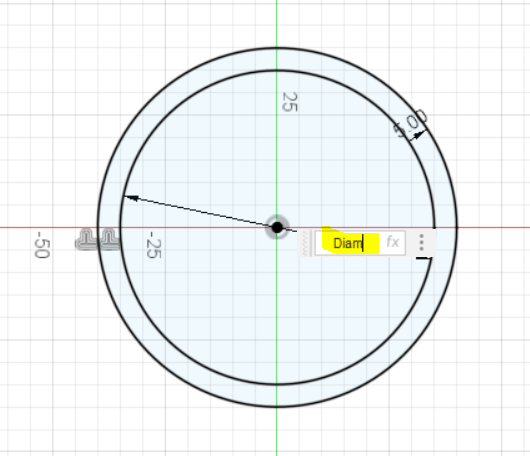

Altinak Posté(e) Mai 3, 2022 Partager Posté(e) Mai 3, 2022 Bonjour, je suis débutant en I3D ; je me permets de poser la question ici car je viens de créer une pièce de série et comme je suis un "boulet" je n'ai pas réalisé mon esquisse avec des variables paramétriques sous Fusion. En l’occurrence j'ai des diamètres qui peuvent varier c'est une pièce avec un cerclage qui peut aller de 70 à 120 mm. Est il possible de revenir vers l'arrière et de pouvoir passer des paramètres ou dois je tout refaire ? Merci de votre aide ;) Lien vers le commentaire Partager sur d’autres sites More sharing options...

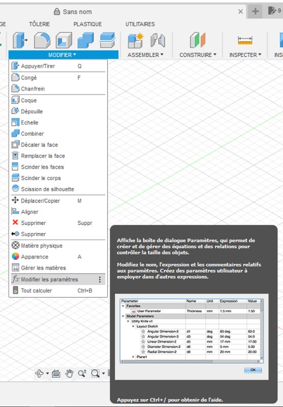

Rydesign Posté(e) Mai 3, 2022 Partager Posté(e) Mai 3, 2022 Salut , tu as un historique en bas normalement qui te permet de faire des modifications.... Je ne suis pas expert non plus... 1 Lien vers le commentaire Partager sur d’autres sites More sharing options...

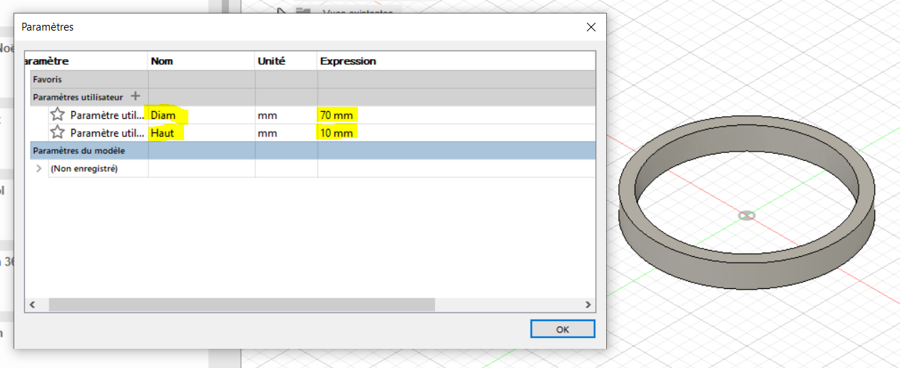

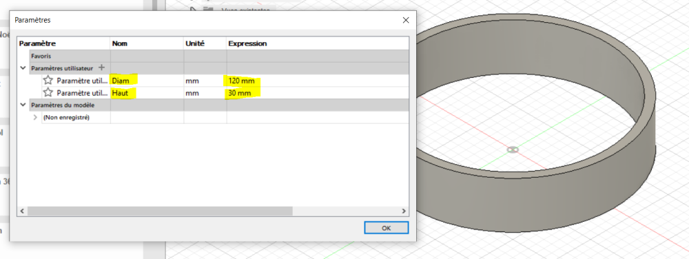

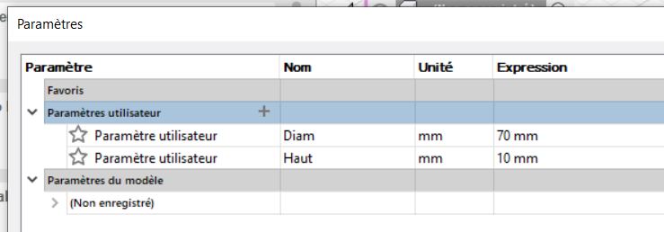

jcjames_13009 Posté(e) Mai 4, 2022 Partager Posté(e) Mai 4, 2022 (modifié) Salut En plus de l'historique qui te permet de revenir sur une esquisse ou toute autre fonction et de la modifier, tu peux utiliser la fonction "Modifier les paramètres" Tu dois ensuite créer les Paramètres Utilisateur dont tu as besoin (ex Diam et Haut) Puis tu remplaces les cotes dans ton esquisse par les paramètres crées (Ex Diam) Il te suffit ensuite de faire varier la valeur dans les paramètres pour que l'esquisse se mette à jour J'espère avoir répondu à test questions @+ JC Modifié (le) Mai 4, 2022 par jcjames_13009 1 1 Lien vers le commentaire Partager sur d’autres sites More sharing options...
