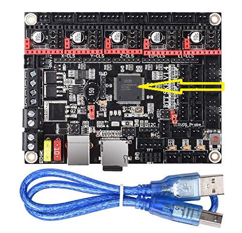

heriat Posté(e) Mai 12, 2022 Partager Posté(e) Mai 12, 2022 ok merci tres bon tuto je l'avais certainement deja vu mais souvent on se perd en chemin juste une question sur ma skr 1.4 tubo est ce que c'est un LPC1768 ou LPC1769 ? parceque je n'arrive pas a savoir si c'est la bonne qui est configurée j'ai un doute merci Lien vers le commentaire Partager sur d’autres sites More sharing options...
Savate Posté(e) Mai 12, 2022 Partager Posté(e) Mai 12, 2022 il y a 39 minutes, heriat a dit : est ce que c'est un LPC1768 ou LPC1769 ? normalement c'est marqué dessus Lien vers le commentaire Partager sur d’autres sites More sharing options...
fran6p Posté(e) Mai 12, 2022 Partager Posté(e) Mai 12, 2022 Il y a 2 heures, heriat a dit : LPC1769 Lien vers le commentaire Partager sur d’autres sites More sharing options...
