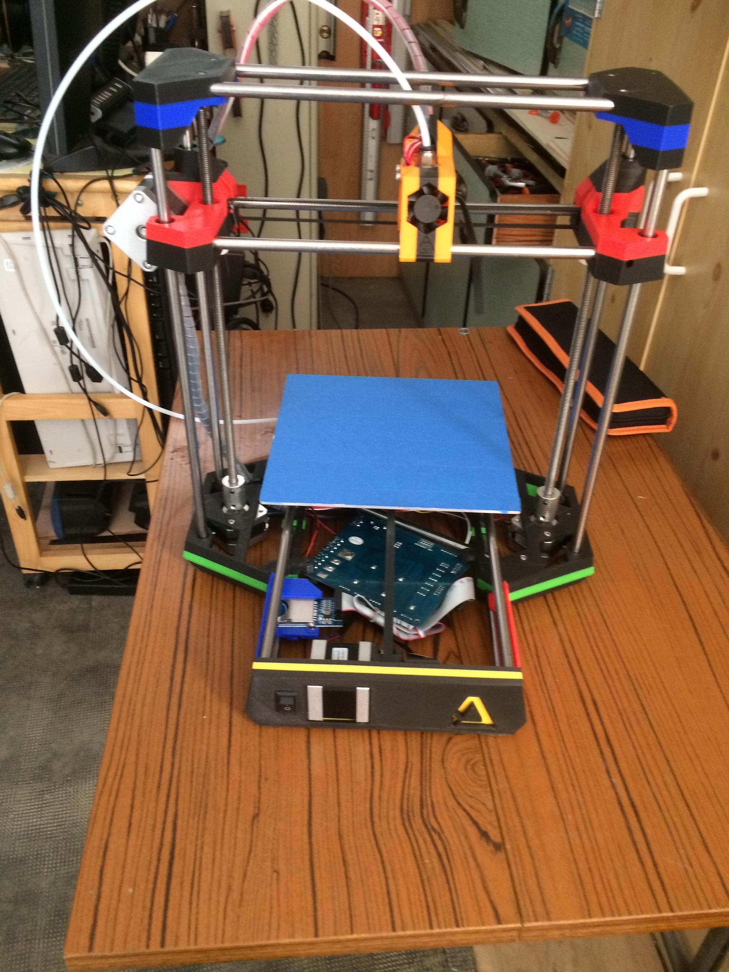

falcom Posté(e) Octobre 7, 2016 Partager Posté(e) Octobre 7, 2016 (modifié) Bonjour, Pour ma part voici une petite liste fait a partir de celle de Lefresh (désoler je sais pas citer les noms comme vous faites). Il manque surement des trucs, c'est en partie ce que j'ai commander https://owncloud.dedikam.com/index.php/s/nmObkVjQJQ1SmjE Par contre au niveau prix, je suis pas sure que ce sois judicieux de se la faire sois même, mais trop tard. Perso, l'alim plateau chauffant sera commune au deux, si 1 alim pour 2 plateau, 1 seul power expander doit suffire, avec interrupteur pour chaque plateau, et j'ai deja la buse complète. Modifié (le) Octobre 7, 2016 par falcom Lien vers le commentaire Partager sur d’autres sites More sharing options...

falcom Posté(e) Octobre 17, 2016 Partager Posté(e) Octobre 17, 2016 Bonsoir, Pour ma part j'attend toutes les pieces (Ebay, alixpress, banggood ), c'est au coup par coup. Manqueras certainement de la tripaille a la fin. Tout est imprimer (évolution futur, surement un tendeur de courroie), faut juste que je coupe les barres au bonnes dimensions pour info commander ici accastillage-inox , 5x1m 32euros (dont 12 de ports). J'ai pas encore tout reçu, donc j'attend un peu. Lien vers le commentaire Partager sur d’autres sites More sharing options...

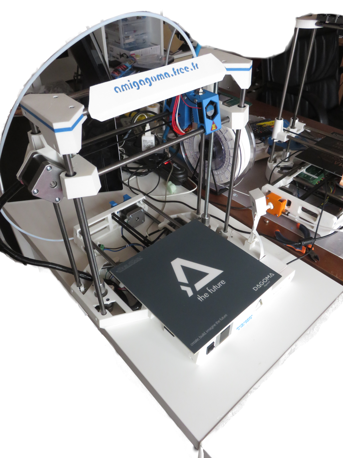

amigagoma Posté(e) Octobre 23, 2016 Partager Posté(e) Octobre 23, 2016 Bonjour Voila ma version Avec raspberry et camera intégré Amigalement Amigagoma 3 Lien vers le commentaire Partager sur d’autres sites More sharing options...
Belzebuteu Posté(e) Octobre 23, 2016 Partager Posté(e) Octobre 23, 2016 @amigagoma bravo très propre comme réalisation. Ca va c'est assez rigide? Lien vers le commentaire Partager sur d’autres sites More sharing options...
amigagoma Posté(e) Octobre 23, 2016 Partager Posté(e) Octobre 23, 2016 oui ,mais pour l'instant j' un probleme avec monpalper ,pas le bon modele amigalement Lien vers le commentaire Partager sur d’autres sites More sharing options...
smx71 Posté(e) Octobre 24, 2016 Partager Posté(e) Octobre 24, 2016 Hello ! Aurait tu les STL avec le Raspberry Pi ? Enfin plutôt aimerait tu les partager ^^ Bonne soirée Lien vers le commentaire Partager sur d’autres sites More sharing options...

LLO Posté(e) Décembre 19, 2016 Partager Posté(e) Décembre 19, 2016 Bonsoir , petite info les nema 17 de chez aliexpress pour l'axe Z ne font pas 24 mm comme ceux prévus par Dagoma mais 28 mm donc ils dépassent de 2 mm MAIS avec des tampons de Mr bricolo des 13x13x6 youpi elle repose complètement sur des patins !! 1 Lien vers le commentaire Partager sur d’autres sites More sharing options...
