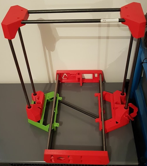

Roquesaltes Posté(e) Septembre 19, 2016 Partager Posté(e) Septembre 19, 2016 (modifié) Salut à tous, Bon, je vois qu'on est quand même assez nombreux a avoir la même idée : "Je garderai bien ma Discovery200 moi". Concernant les pièces, j'ai un peu de mal avec les références, concernant les moteurs par exemple, il existe une foultitude de NEMA 17, et le 40mm ou 25mm personnellement ça ne me parle pas tellement. Pareil, je ne vois nul part les longueur des tiges, ça c'est un détail, il devrait être assez simple à résoudre (dès que j'aurais fini d'imprimer les morceaux de DiscoEasy). Les petits roulements à bille, c'est quoi, des 623ZZ ? Il y aussi les poulies, alors la c'est le flou artistique... Voici une liste de ce que je sais (ou pense savoir) des pièces qui manqueraient pour la DiscoEasy sensées être récupéré de la Discovery : - Moteur NEMA 17, 4x 40mm et 1x 25mm (je ne trouve pas avec cette info d'équivalent autre part que chez Dagoma) - Courroie GT2, 6mm - 85cm et 75 cm (7,90€ et 6,90€ chez Dagoma), j'ai trouvé de la courroie de 6mm de large et un pas de 2mm pour 3,50€ le m - 6x Roulements linéaires LM8UU (à priori facile à trouver) - 1x Connecteur pneumatique PC 4-M6 (à priori facile à trouver) - 8x Roulement à bille 623ZZ (pas sur de la référence) - 2x Coupleur 5*8mm (à priori facile à trouver) - 2x Tige filetées M8 (il me manque juste les longueurs) les trapézoïdales me semble d'un grand intérêt, ne serait-ce que pour le bruit - 13x tiges acier pleine de diamètre 8mm (il me manque juste les longueurs) - Vis M3-16 x24 - Vis M3-6 x10 - Vis M3-25 x3 - Écrous M3 x24 - Écrous M8 x2 - 2x Capteur de fin de course ou End Stop à souder 20*6*15 (j'en ai trouvé 10 pur 2,34€) - Poulies (Aucune idée de ce qu'il faut) - Tête d'impression, pas très clair, à priori Tête d'impression E3D V6, Buse 1.75mm, Cartouche de chauffe, Capteur capacitif (ou inductif ?), une sonde de température - Extrudeur, j'ai trouvé un truc comme ça, je ne sais pas si ça le fait Merci des infos que vous pourriez apporter. Modifié (le) Septembre 19, 2016 par Roquesaltes Lien vers le commentaire Partager sur d’autres sites More sharing options...

reed Posté(e) Septembre 20, 2016 Partager Posté(e) Septembre 20, 2016 Ma petite contribution ! Il y a 11 heures, Roquesaltes a dit : Pareil, je ne vois nul part les longueur des tiges, ça c'est un détail, il devrait être assez simple à résoudre (dès que j'aurais fini d'imprimer les morceaux de DiscoEasy) Tu as la réponse officiel sur le post suivant ( "des ronds de 8mm de diamètre en inox 304 plein - on les fait couper a 360mm et 270mm" ) Vu le prix de la carte additionnelle, je me suis aussi dit "Je garderai bien ma Discovery200 moi" ! Du coup, je commence petit à petit : Le choix des tiges est fait à l'arrache car j'ai pas trouvé de tige en inox 304 facilement et à moindre cout. Les tiges de support (ou il n'y aura pas de roulement) sont différentes des tiges ou seront les roulements (Acheté chez Casto) : Rond acier étiré vernie : 4 x 1m = 17.80€ (4.45€/p) Rond serrurier : 1 x 2m = 6.85€ 1 Lien vers le commentaire Partager sur d’autres sites More sharing options...

Thomas Posté(e) Septembre 21, 2016 Partager Posté(e) Septembre 21, 2016 J'aime bien l'idée de ce faire une discoEsay de toute pièce ! ça me tente pas mal aussi ! Mais quand je vois la galère de trouver tous les composent de payer X frais de port de ce taper X heure d'impression (je suppose qu'on dois être pas loin des 30€ de filament) Du coup je me demande si ça ne serai pas plus rentable en temps et en argent de la commander directe chez dagoma.. Enfin je sais pas je me trompe peut être complètement.. Mais des que quelqu'un a fini ça serai cool de nous donner une bonne estimation du coup (plastique et matériel). En tout cas c'est du beau travail Lien vers le commentaire Partager sur d’autres sites More sharing options...
gisclace Posté(e) Septembre 21, 2016 Partager Posté(e) Septembre 21, 2016 Je te rejoins sur ce point @Thomas, tu vas en avoir pour plus chère que de la commander en kit. Lien vers le commentaire Partager sur d’autres sites More sharing options...
#pierrot Posté(e) Septembre 21, 2016 Partager Posté(e) Septembre 21, 2016 (modifié) Il y a 13 heures, Netfast a dit : Nop c'est des 26mm, il nous faut des 24mm. Ne te base pas sur la longueur du moteur, les standards NEMA ne la fixent pas (seulement le gabarit largeur x hauteur et les entraxes de fixation). Ce qui importe c'est le type d'alimentation, le pas, et le couple. Tous nos moteurs sont au standard NEMA 17, mais ensuite il y a des tas de variantes.Pour s'y retrouver, par exemple ceci. Modifié (le) Septembre 21, 2016 par #pierrot 2 Lien vers le commentaire Partager sur d’autres sites More sharing options...
reed Posté(e) Septembre 21, 2016 Partager Posté(e) Septembre 21, 2016 Il y a 1 heure, Thomas a dit : Mais quand je vois la galère de trouver tous les composent de payer X frais de port de ce taper X heure d'impression (je suppose qu'on dois être pas loin des 30€ de filament) Du coup je me demande si ça ne serai pas plus rentable en temps et en argent de la commander directe chez dagoma.. Coté filament, j'ai imprimé avec du Ice Filament (~16/18€ la bobine). La bobine n'était pas neuve et il m'en restait. Pour le moment, j'en suis à une 50aine d'€ dépensés pour la structure (plastiques, tiges et visserie) et 35 pour la carte + écran. Les moteurs vont me couter 70€ au plus (chez Dagoma) + une 30aine d'euros pour le petit matériel (roulement, courroie, coupleur etc.). Soit moins de 200€ .. j'oublie surement des petites choses, comme l'alimentation, mais je ne pense pas en avoir plus chère que pour le kit. Et ce qui est cool, c'est que t'apprends et tu comprends à quoi servent les choses Le plus chiant pour moi est de trouver certaines pièces ... comme les ressorts. PS : j'attends de voir si les tiges sont correctes pour de l'impression, sinon, il faudra que j'investisse un peu plus 1 Lien vers le commentaire Partager sur d’autres sites More sharing options...
gisclace Posté(e) Septembre 21, 2016 Partager Posté(e) Septembre 21, 2016 (modifié) il y a 4 minutes, reed a dit : 35 pour la carte + écran je veux bien le lien si t'as. J'avais commencé à chiffrer une D200, les fdp pour les petites pièces font vite monter le prix final. Modifié (le) Septembre 21, 2016 par gisclace Lien vers le commentaire Partager sur d’autres sites More sharing options...
timmyotool Posté(e) Septembre 21, 2016 Partager Posté(e) Septembre 21, 2016 Pour l'instant j'estime à +-190€ pour tout ce qui n'est pas pièce imprimée sans l'alimentation. Voici ma liste des pièces dont certaines ne sont peut-être pas les bonnes: https://docs.google.com/spreadsheets/d/1EHd_0-7VZaXXAvw95vlt-9xo_MkKuV87FNGto4qMxVQ/pub?gid=0&single=true&output=pdf Lien vers le commentaire Partager sur d’autres sites More sharing options...

lefresh Posté(e) Septembre 21, 2016 Partager Posté(e) Septembre 21, 2016 J'ai aussi ma petite liste de courses pour la D200 (à remettre à jour pour les liens et adapter pour la DE200). https://docs.google.com/spreadsheets/d/1rrPcQnj47U9qrW7gosWIEsZljnMGYpAYp6ImLwZPYoc/edit#gid=0 J'en était à 220 € avec un plateau chauffant et les alims. Pour les pièces imprimées, j'ai fait les estimations CbD et j'en suis à 550g de filament (180m) pour 40h d'impression. (second onglet de la feuille de calcul). Ca fait donc 240€ en comptant bien large pour le prix du fil, avec un plateau chauffant et une bonne alim directement. Ca vaut donc le coup quand même de faire sois même. Sur aliexpress ou banggood, il n'y a généralement pas de frais de port. Lien vers le commentaire Partager sur d’autres sites More sharing options...
Thomas Posté(e) Septembre 21, 2016 Partager Posté(e) Septembre 21, 2016 il y a une heure, reed a dit : Coté filament, j'ai imprimé avec du Ice Filament (~16/18€ la bobine). La bobine n'était pas neuve et il m'en restait. Pour le moment, j'en suis à une 50aine d'€ dépensés pour la structure (plastiques, tiges et visserie) et 35 pour la carte + écran. Les moteurs vont me couter 70€ au plus (chez Dagoma) + une 30aine d'euros pour le petit matériel (roulement, courroie, coupleur etc.). Soit moins de 200€ .. j'oublie surement des petites choses, comme l'alimentation, mais je ne pense pas en avoir plus chère que pour le kit. Et ce qui est cool, c'est que t'apprends et tu comprends à quoi servent les choses Le plus chiant pour moi est de trouver certaines pièces ... comme les ressorts. PS : j'attends de voir si les tiges sont correctes pour de l'impression, sinon, il faudra que j'investisse un peu plus Bon ba je me suis un peu trompé ^^ Merci pour l'info ! bon le seul truc c'est qu'il faut être bien patient ! avec les site chinois (aliexpress, banggood et cie) les délai de livraison peuvent atteindre des fois plus d'un mois. Lien vers le commentaire Partager sur d’autres sites More sharing options...
gisclace Posté(e) Septembre 21, 2016 Partager Posté(e) Septembre 21, 2016 (modifié) @lefresh, si je reprends ta liste, que je fais l’addition avec tous les fdp et hors print, je suis à 264€70 (ton prix de la carte ne correspond pas au prix du lien), de plus il y a certains éléments pour lesquels je ne ferai pas super confiance, notamment la hotend complète à 5€61 (hors fdp) et les tiges. Il manque aussi quelques conneries, câbles, interrupteur, tiges filetée, écrous ... je cherche pas à justifier ou à vouloir absolument avoir raison, mais franchement, sortir la même imprimante (même niveau de qualité (avec ses plus et ses moins),à moins chère, je demande vraiment à voir (sans compter le temps d'attente des pièce commandés, ça c'est accessoire). Modifié (le) Septembre 21, 2016 par gisclace 2 Lien vers le commentaire Partager sur d’autres sites More sharing options...
jef Posté(e) Septembre 21, 2016 Partager Posté(e) Septembre 21, 2016 je suis d'accord gisclace, tant qu'à refaire une disco easy, autant y faire des modifs dès le début pour limiter le coup global : hauteur, trapezoidale, lit chauffant. 1 Lien vers le commentaire Partager sur d’autres sites More sharing options...
Oxonium Posté(e) Septembre 21, 2016 Partager Posté(e) Septembre 21, 2016 (modifié) Quand je vois le cout total, je me dis que c'est plus simple de passer par la case dagoma et en acheter une complète direct. Perso je voulais la monter mais à voir le tarif que j'avais de mon coté, et le tien confirmant mon idée, je vais directement passé à une CORE XY MAX... Modifié (le) Septembre 21, 2016 par Oxonium Lien vers le commentaire Partager sur d’autres sites More sharing options...
