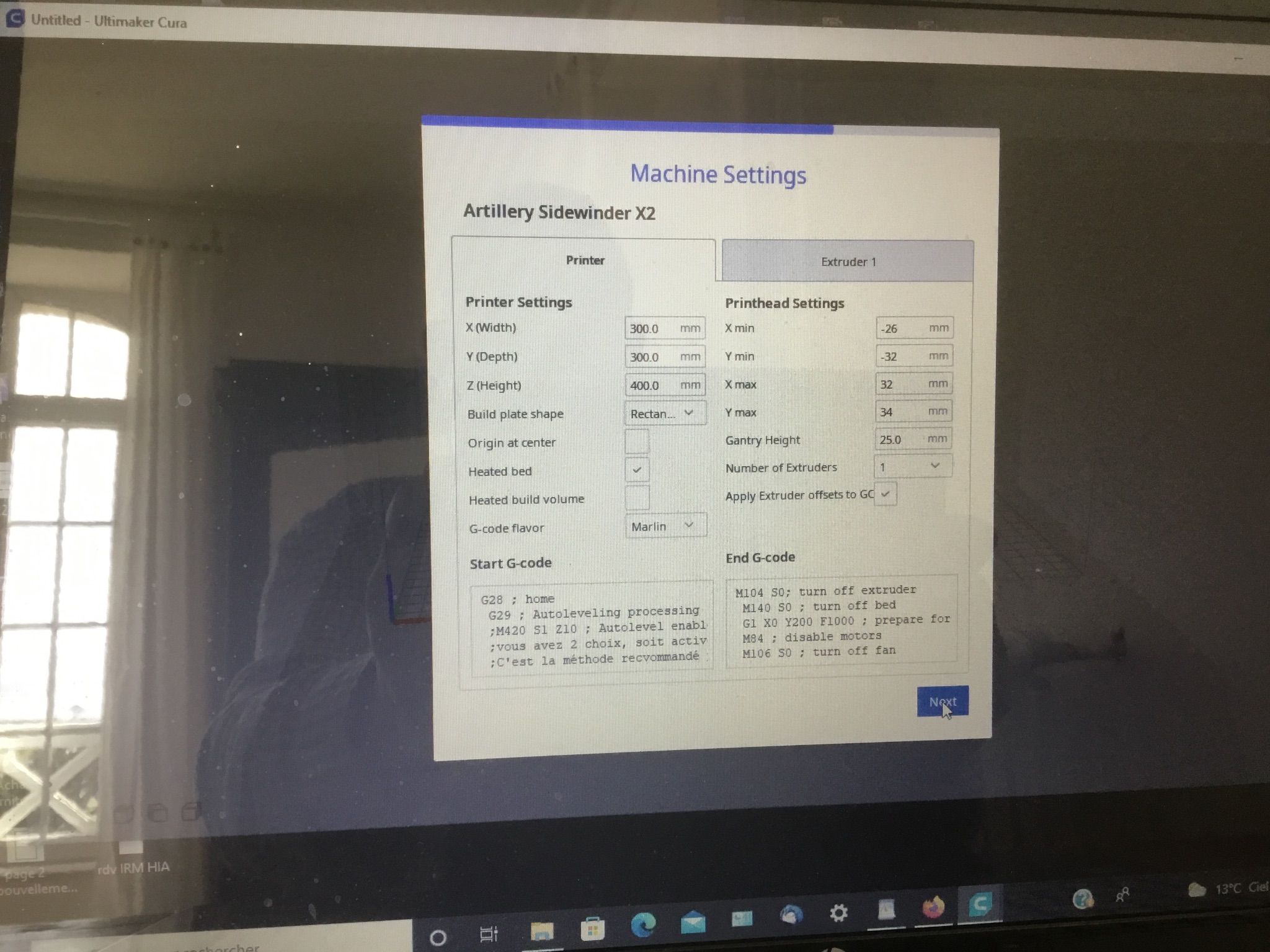

Lebar Posté(e) Mai 7, 2022 Partager Posté(e) Mai 7, 2022 Bonjour à tous Modéliste depuis mon plus jeune âge, de formation scientifique, avec des bonnes aptitudes en mécaniques, j’ai juste loupé le virage de l’informatique moderne arrivée trop tard ( quoique?…) dans ma vie. Bref ma fille m’a offert le truc qui me faisait un peu rêver : une SW X2. Avec ceci, mes avions et autres bricoles vont pour faire un bon en avant. mais dans la vraie vie…. C’est pas ça, bien sûr. La machine vien de chez atom, livraison impeccable, montage facile, tuto sur you tube ok et c’est parti! D’abord je télécharge Cura ( sur la clé c est une version 10 et sur le net c est une v 13. 2. Tiens c’est bizarre pour une machine récente? Puis autre désagrément : impossible de déclarer une SW X2! Cura ne propose que la X1. Bon! Cela ne doit pas être trop différent d’après ce que j’ai compris. Allons pour la X1! lancement de la machine, pas de jeux particuliers ( ça je connaît bien) pas de point dur, testé à la feuille de papier, puis mise en œuvre de l’autolevel… c est tout bon. Je met le plateau à 70° Et la buse à 200 comme c’est écrit partout; Introduction du fil ( du pla acheté avec la machine ) avec la procédure « IN ». Les engrenages tournent, le fil coule bien et me fait une superbe petite crotte de pla au coin du plateau. Bref, c’est le moment de sauter: je prends d’abord un fichier test de toupie sur thinggiverse pour faire plaisir à mon petit fils mais cela ne fonctionne pas. Puis un fichier G code d’un copain (sur SW X1 qui fonctionne bien) , j’utilise la clé livrée avec la machine, je sélectionne et je lance, l’impression. dans les deux cas le résultat fut le même, comme décrit ci après: le bazar démarre, le plateau se déplace, le process commence , le pignon d’entraînement du fil tourne…. Mais au bout de 15 sec, rien ne se passe, le plateau commence à se marquer Bizzarement, le fil semble ne pas descendre alors que le pignon d’entraînement tourne… et là je me dis: « j’ai du rater un truc?! » moi j’ai l’impression que la buse est trop proche du plateau ou pire, descend au lieu de monter ?( sinon pourquoi il y aurait ces marques?) et donc le fil ne peut pas sortir de la buse et donc le pignon d’entraînement du fil dérape sur le fil….. bref c est la cata! Donc je stoppe et quand la buse revient sur le coin du plateau…..j’ai bien un petit bout de fil encore chaud qui dégouline sous la buse. voila, j ai essayé d’être aussi précis que possible dans mon rapport et j’espère qu’un bon génie pourra me guider vers la félicité de l’imprimeur3D en herbe que je suis. merci Lien vers le commentaire Partager sur d’autres sites More sharing options...

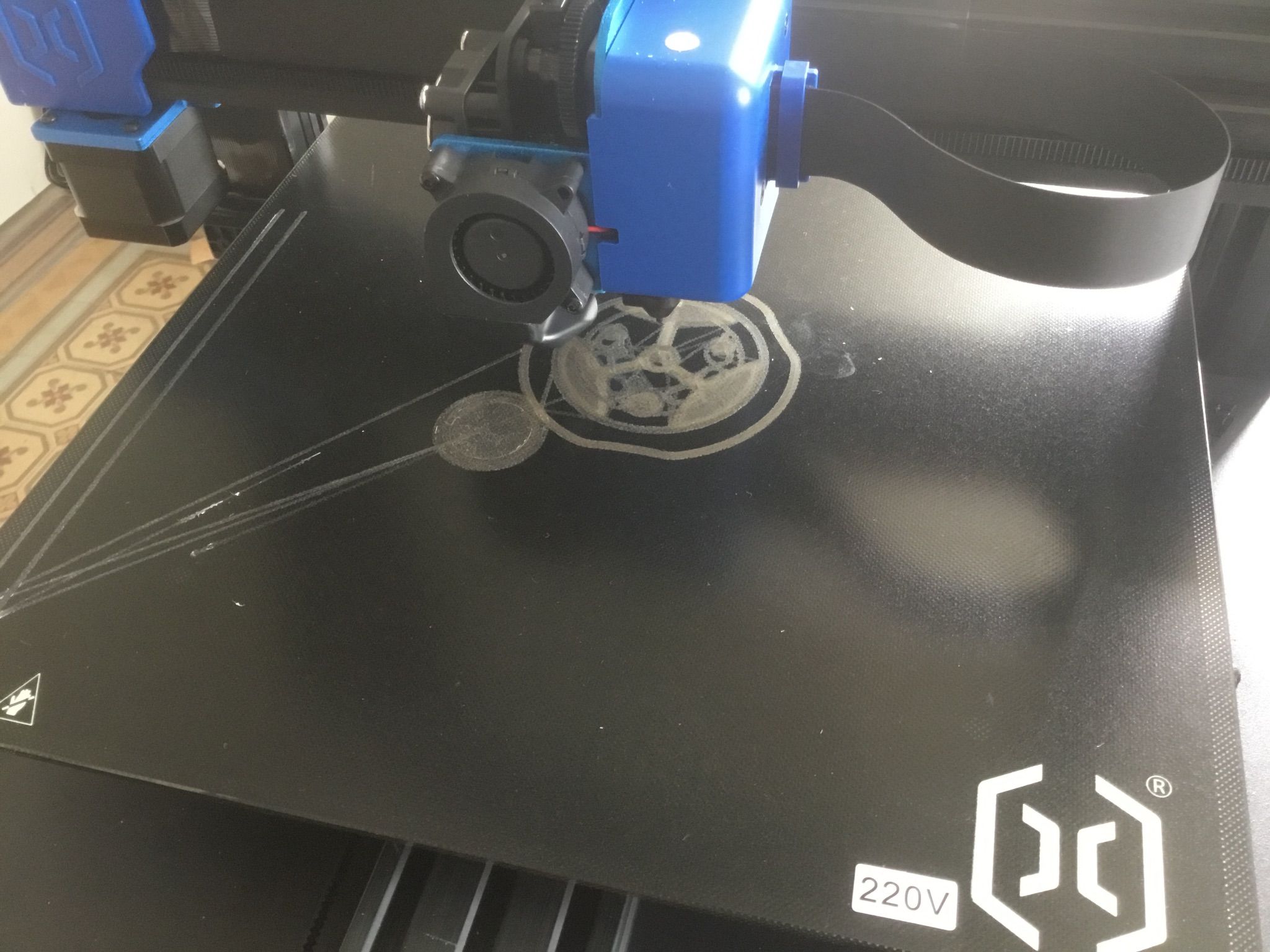

PPAC Posté(e) Mai 7, 2022 Partager Posté(e) Mai 7, 2022 (modifié) il y a 42 minutes, Lebar a dit : j’utilise la clé livrée avec la machine Les cartes fournis sont souvent de mauvaise qualité, en changer. Sinon tu n'avais pas un fichier de test d'impression déjà tranché fournis sur la caret SD ? là si tu fait de la gravure sur le plateau avec la buse, ...c'est pas top ... et je serais d'avis ( due aux dégâts buse et plateau ) de demander un échange au SAV. Mais si c'est pas un problème de "gravure" alors on va commencer par via l’écran de l'imprimante vérifier si un "Home", un "Leveling" et des demande de déplacements sont cohérent. ( coordonné X, Y , Z affiché et réel bien cohérente avec se qui a était demandé comme déplacement après un Home ) Edit : cherche sur le forum X2 et CRTouch ex https://www.google.com/search?q=site%3Awww.lesimprimantes3d.fr%2Fforum+X2+CRTouch , car il semble que se soit souvent un problème sur ses machines. Sinon, oui, tu semble avoir une distance buse < > plateau bien trop faible pour la couche initial. Une histoire de Z offset a ajuster. Pour illustrer une belle couche initial Modifié (le) Mai 7, 2022 par PPAC 1 Lien vers le commentaire Partager sur d’autres sites More sharing options...

Lebar Posté(e) Mai 7, 2022 Auteur Partager Posté(e) Mai 7, 2022 En fait le plateau n’est pas « gravé » . C est une illusion d’optique. Au touché on ne sent quasiment rien et je pense que c ‘est plutôt en sur épaisseur. Lien vers le commentaire Partager sur d’autres sites More sharing options...
Idealnight Posté(e) Mai 7, 2022 Partager Posté(e) Mai 7, 2022 Toi tu ne sens casi rien mais le fait de voir ces traces n'aideront pas pour les futurs impression. Nettoies ton bed (liquide vaisselle eau tiede puis bien secher), on le pose et un petit d'alcool isopropylique. A la vue des traces ta buse est effectivement trop proche du bed. si ta première couche est limite translucide c'est que tu es trop proche. commences par lire les tutos et bien régler ta distance buse/bed. Lien vers le commentaire Partager sur d’autres sites More sharing options...

Lorenzo78 Posté(e) Mai 9, 2022 Partager Posté(e) Mai 9, 2022 @lebar Tu trouveras ici un profil pour CURA pour la X2: https://artillery3dexpert.fr/pages/bien-demarrer-avec-votre-imprimante-3d-artillery-sidewinder-x2 Ca devrait mieux fonctionner que le profil de la X1 que tu as installé. Lien vers le commentaire Partager sur d’autres sites More sharing options...
Lebar Posté(e) Mai 9, 2022 Auteur Partager Posté(e) Mai 9, 2022 merci Gerard, bonne idée que je vais suivre. Merci Lorenzo, je vais installer cela Heu, Lorenzo, il est où ce profil? Je ne vois que des version de cura dont la v13 que j’avais chargé initialement mais qui ne proposait que la X1 Lien vers le commentaire Partager sur d’autres sites More sharing options...

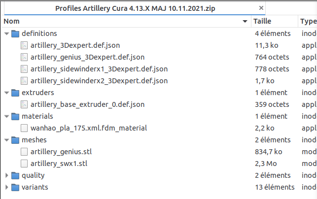

PPAC Posté(e) Mai 9, 2022 Partager Posté(e) Mai 9, 2022 Il y a 3 heures, Lorenzo78 a dit : https://artillery3dexpert.fr/pages/bien-demarrer-avec-votre-imprimante-3d-artillery-sidewinder-x2 Il y a 2 heures, Lebar a dit : il est où ce profil? Je ne vois que des version de cura dont la v13 que j’avais chargé initialement mais qui ne proposait que la X1 Citation Profiles pour les logiciels de préparation (Slicers) Veuillez trouver ci-après les liens de téléchargement pour les deux logiciels de préparations (ou "Slicers") les plus populaires, avec les instructions d'installation. Si vous utilisez un autre logiciel, sachez que les paramètres nécessaires à la Sidewinder X2 peuvent être calqués avec des imprimantes de volume équivalent. Cura (gratuit, disponible ici) Cura 4.13.X : Téléchargez l'archive ici, M.A.J (21/02/2021) Cura 4.12.X : Téléchargez l'archive ici, M.A.J (10/11/2021) décompressez-la, puis : Sur Windows : copiez le -contenu- du dossier (qui doit avoir plusieurs dossiers) dans "C:\Program Files\Ultimaker Cura\resources". Normalement, il vous sera demandé d'écraser quelques fichiers, acceptez. Sur Mac OS : Faites un clic-droit sur l'icône de l'application de Cura, puis sélectionnez "Afficher le contenu du paquet" puis naviguez dans le dossier "Ressources", puis entrez à nouveau dans le sous-dossier "Ressources". Copiez le -contenu- du dossier décompressé (qui doit avoir plusieurs dossiers) dans ce dossier. Normalement, il vous sera demandé d'écraser quelques fichiers, acceptez. Lancez Cura : vous aurez alors dans la liste des imprimantes, la marque Artillery avec le choix de la Sidewinder X2 et Genius. Par exemple si je télécharge le lien pour Cura 4.13.X je me retrouve avec une archive "Profiles Artillery Cura 4.13.X MAJ 10.11.2021.zip" de ~3.2Mo qui contiens des répertoires a copier coller dans le bon répertoire où se trouve installé Ultimaker Cura sur t'on système, puis après redémarrage de Ultimaker Cura, tu devrais trouver de nouvelles imprimantes quand tu en ajoute. Lien vers le commentaire Partager sur d’autres sites More sharing options...

Lebar Posté(e) Mai 12, 2022 Auteur Partager Posté(e) Mai 12, 2022 Le 09/05/2022 at 15:07, PPAC a dit : Par exemple si je télécharge le lien pour Cura 4.13.X je me retrouve avec une archive "Profiles Artillery Cura 4.13.X MAJ 10.11.2021.zip" de ~3.2Mo qui contiens des répertoires a copier coller dans le bon répertoire où se trouve installé Ultimaker Cura sur t'on système, puis après redémarrage de Ultimaker Cura, tu devrais trouver de nouvelles imprimantes quand tu en ajoute. En fait ce n a pas été simple car le simple « glisser » ne marchait pas. Donc j’ai du prendre les dossier un à un pour les mettre dans la dernière version 13 de cura téléchargée sur le site d’ultimatum ( version qui d’ailleurs ne connaît pas encore la X2…? mais cela a fonctionné. Merci Lien vers le commentaire Partager sur d’autres sites More sharing options...
PPAC Posté(e) Mai 12, 2022 Partager Posté(e) Mai 12, 2022 (modifié) Bien joué ! ( Oui des fois c'est pas simple ... comme j'ai pas utilisé un W10 depuis longtemps je ne sais plus si il faut ou non extraire le zip pour ne pas le faire dossier par dossier ... ) ( Sinon Ultimaker Cura pourrait avoir le profil ... c'est au constructeur de le soumettre sur le github de Ultimaker Cura ... mais pour eux c'est surement plus simple de le fournir sur leur site en .zip que de faire cela) Je remarque des espaces en début de ligne dans le g-code de démarrage et de fin du profil ... cela pourrais être un problème ... tu nous dira ... Bons essais d'impressions. Modifié (le) Mai 12, 2022 par PPAC Lien vers le commentaire Partager sur d’autres sites More sharing options...

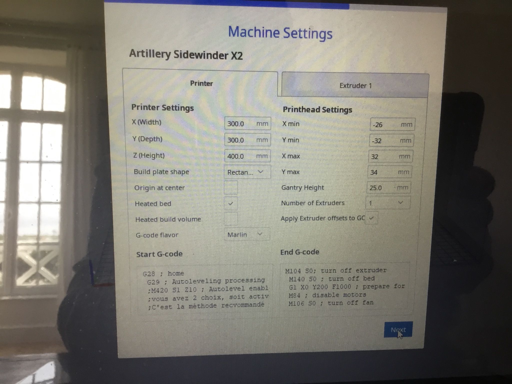

Savate Posté(e) Mai 12, 2022 Partager Posté(e) Mai 12, 2022 il y a 5 minutes, Lebar a dit : le premier est que la machine s est arrêtée à 92% du travail ( mais bizarrement l’impression me paraissait terminée) Si c'est avec la carte SD/USB d'origine : essaye une autre de bonne marque il y a 6 minutes, Lebar a dit : le deuxième est que la position home est cette fois ci au milieu du plateau et que cela ne me convient pas un home avec un bltouch ce sera toujours au milieu du plateau si tu parles de l'origine du plateau qui est en 0,0 au centre du plateau, là par contre c'est dans les paramètres de ta machine dans cura (il faut décocher "origine au centre") il y a 8 minutes, Lebar a dit : le troisième …. C’est que la pièce est bien collée au plateau! Pourtant j’avais mis le « Pschitt » en bombe ( laqué?) livré avec les accessoires. Pour tirer la pièce je dois monter la température Bed à 90° et tirer dessus Normalement il faut plutôt laisser refroidir et ça se décolle tout seul, si c'est vraiment trop collé c'est que ta buse est un poil trop près du plateau. Lien vers le commentaire Partager sur d’autres sites More sharing options...
Lebar Posté(e) Mai 12, 2022 Auteur Partager Posté(e) Mai 12, 2022 1 ok pour la clé 2 dans mon cura v13.1, je ne trouve pas le menu qui me donne la case à décocher pour origine au centre? Saurais tu où il faut chercher? 3 ok je vais aller sur l’écran de l’imprimante. J ai vu une page avec un réglage des z en 0,25 micron et une touche save eprom. Je suppose que c’est la que cela se passe. Est ce que la température du bed à un impact sur le collage? Moi j’ ai 70deg… mais,c’est peut-être trop? Lien vers le commentaire Partager sur d’autres sites More sharing options...
Savate Posté(e) Mai 12, 2022 Partager Posté(e) Mai 12, 2022 il y a une heure, Lebar a dit : dans mon cura v13.1, je ne trouve pas le menu qui me donne la case à décocher pour origine au centre? Saurais tu où il faut chercher? Paramètres / Imprimantes / Gérer les imprimantes Bouton paramètres de la machine Il faut que la case à cocher 'Origine au centre' soit décochée. il y a une heure, Lebar a dit : Est ce que la température du bed à un impact sur le collage? Moi j’ ai 70deg… mais,c’est peut-être trop? oui, pour du pla de 50° à 60° sont largement suffisants. Lien vers le commentaire Partager sur d’autres sites More sharing options...
