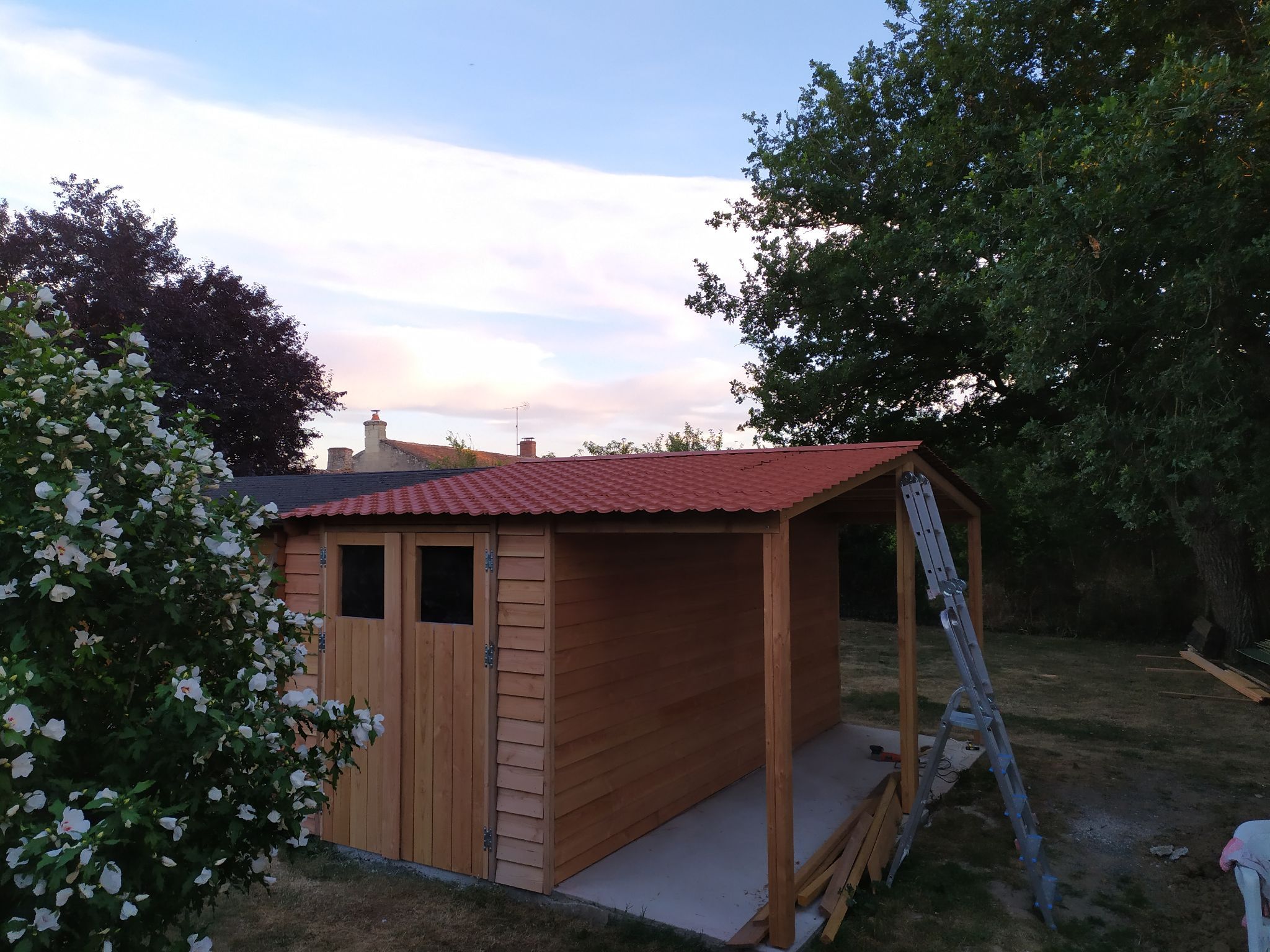

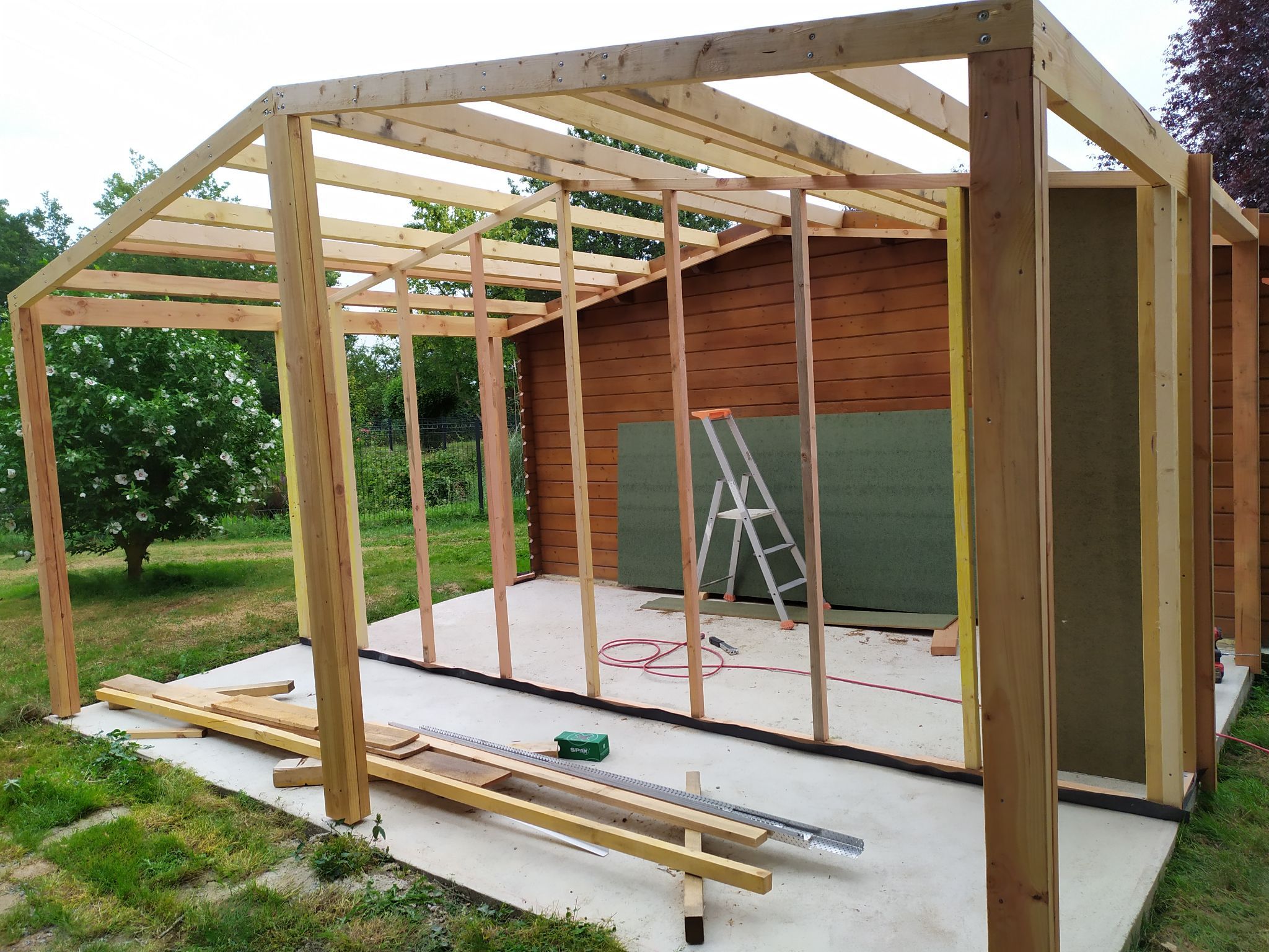

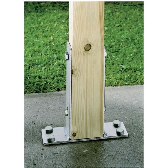

Gagalefennec Posté(e) Mai 10, 2022 Partager Posté(e) Mai 10, 2022 Bonjour ! J'ai récemment eu soit une fulgurance, soit une idée à la con... Peut-être saurez-vous m'aiguiller. Je m'explique : j'ai besoin d'équerres de fixation pour fixer des poteaux bois pour mon cabanon de jardin que je vais construire sur une dalle béton. Les poteaux sont des anciennes poutres de tailles différentes. Je souhaite que le projet coûte le moins cher possible, bien sûr, et je n'ai pas envie de dépenser minimum 20€/pied x 10 pieds pour des fixations de ce genre : Ce serait certes adapté, mais je n'ai pas besoin que ce soit réglable en hauteur ; je coupe les poutres à la longueur (hauteur) souhaitée. J'ai pensé fabriquer ce genre de choses : Du fer plat à récupérer chez le ferrailleur, (j'aurais pris du 100 mm x 3), un coup de disqueuse et soudure... Pas trop cher mais pas mal de temps à y passer (toujours pour mes 10 poteaux, les trous à faire en plus, etc). J'en arrive à ma question du début : pensez-vous qu'une telle réalisation puisse se faire en impression PLA/PLA+ ? J'ai envisagé déjà 2-3 trucs : --> Niveau contraintes, on est plutôt sur de l'écrasement, il y aura des jambes de force et les poteaux seront fixés en haut et au milieu par des chevons et/ou autres poutres. --> J'envisageais dans les 6-8 mm d'épaisseur, avec un bon remplissage (à définir, minimum 60%, 80% ? 100% ?). --> Ça me permet d'avoir des équerres pile à la taille de mes poutres, sans avoir à faire de encoches, je programme directement ma taille dans Fusion 360 et hop, nickel. --> Je peux aisément ajouter un renfort dans les angles externes. --> La base du poteau est "surélevée" par rapport à la dalle, ce qui est conseillé afin d'éviter un pourrissement de la base du poteau. Voilà, je pense que j'ai fait à peu près le tour, j'aimerais vos avis, concernant la viabilité éventuelle de ce projet... ou des meilleures idées, pourquoi pas @bientôt ! Lien vers le commentaire Partager sur d’autres sites More sharing options...

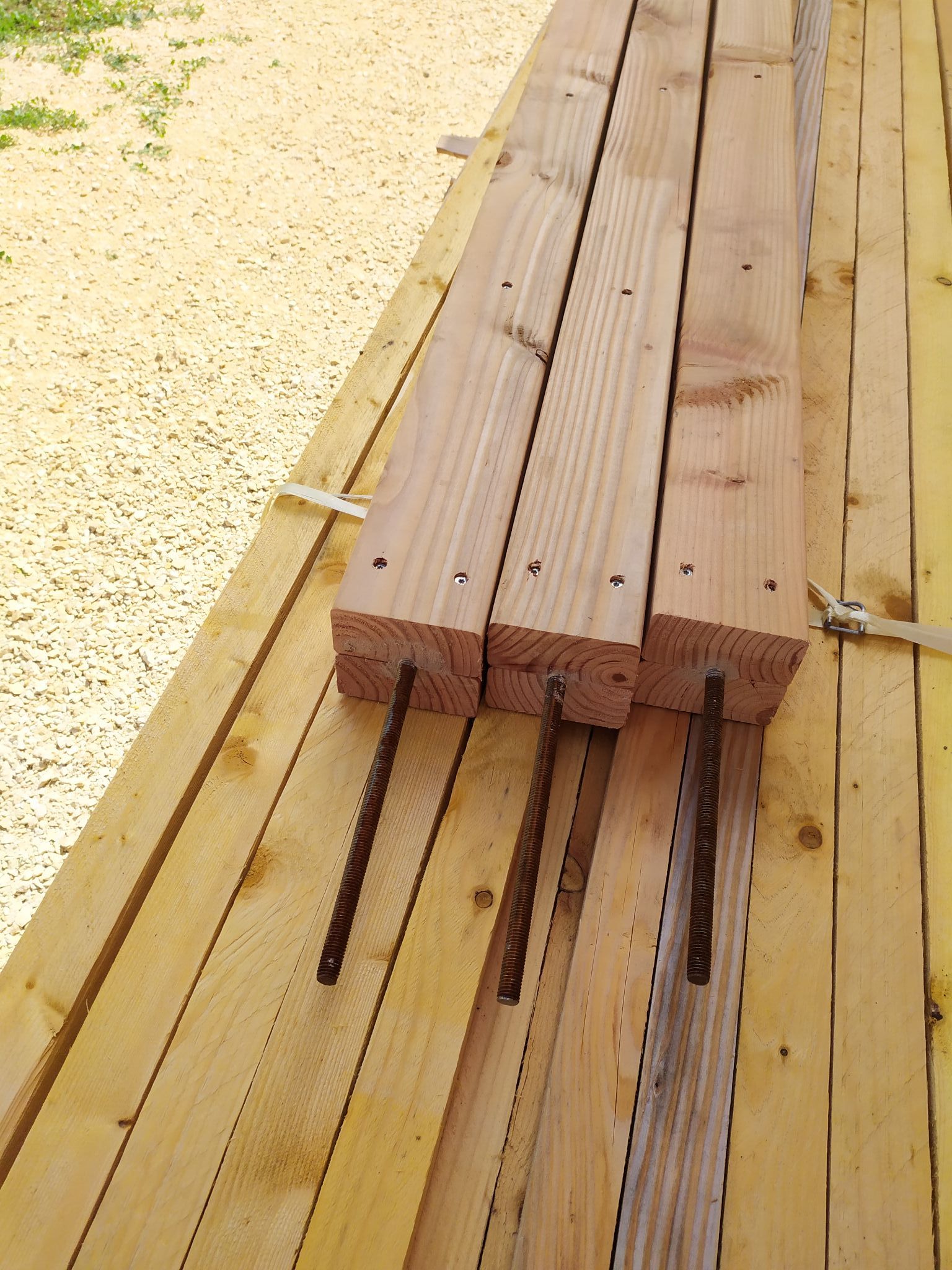

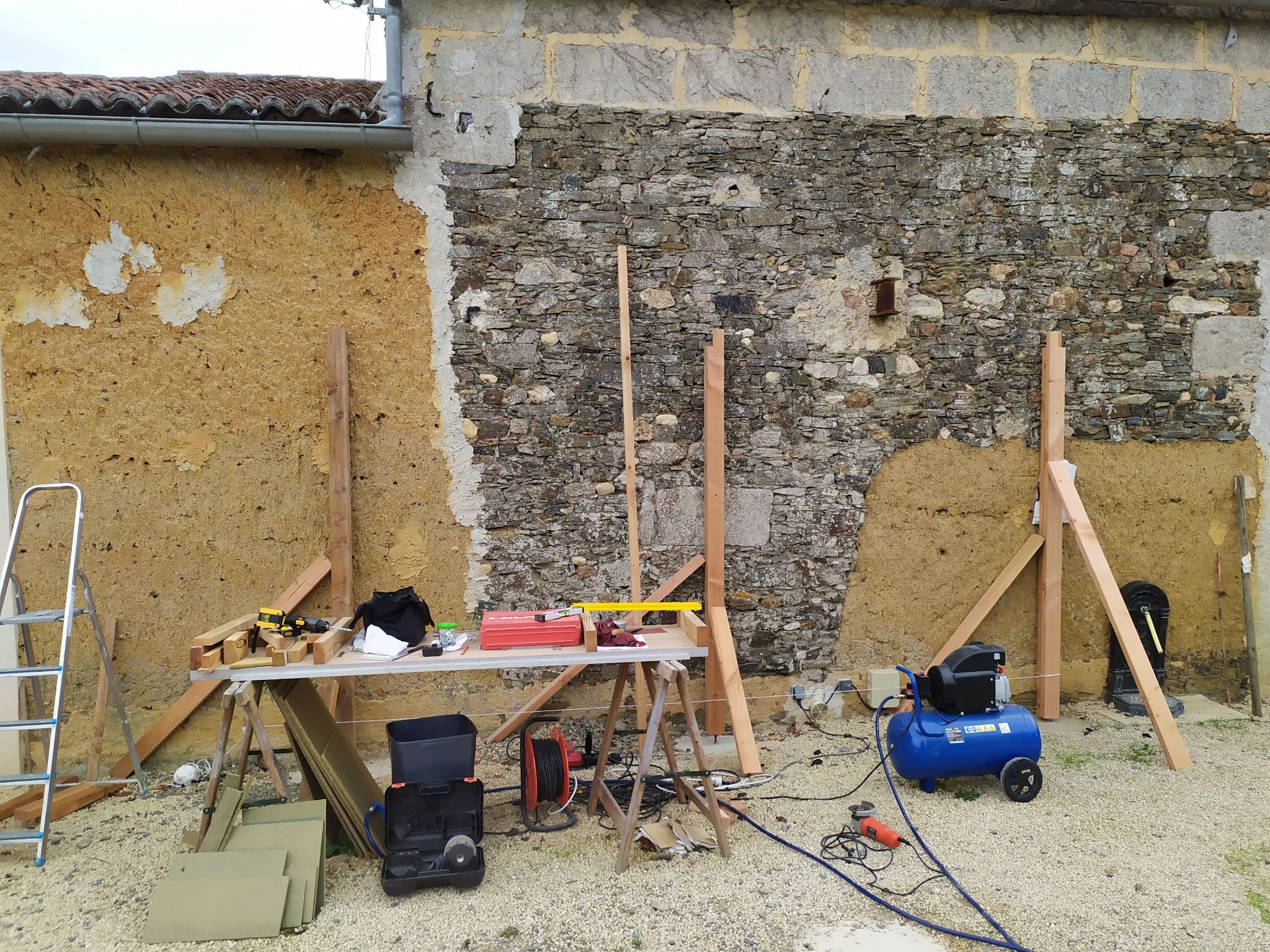

Idealnight Posté(e) Mai 11, 2022 Partager Posté(e) Mai 11, 2022 (modifié) @Gagalefennec Si tu veux t'éviter d'acheter des platines voici ce que tu peux faire car économiquement c'est intéressant et structurellement cela fonctionne: Aux endroit où tu prévois de poser tes poteaux tu creuses un peu plus pour faire des blocs de béton un peu plus profond. Ensuite tu perces au centre de ces blocs. tu te procures du scellement chimique et des tiges filetées d'un bon diamètre et tu scelles les morceaux de tiges filetée avec le scellement chimique dans ces trous. Pour les poteaux pareil, tu les perces, tu mets du scellement chimique et tu insères dans la tige qui a séché et est prête a recevoir le poteau. Moi j'ai fais l'inverse, j'ai d'abord mis dans les poteaux puis dans mes blocs beton. suivant le nombre de poteaux, tu te retrouves a acheter un tube de scellement chimique (voir 2 si t'en as beaucoup) et 2/3 tiges filetées. Modifié (le) Mai 11, 2022 par Idealnight Lien vers le commentaire Partager sur d’autres sites More sharing options...
Gagalefennec Posté(e) Mai 11, 2022 Auteur Partager Posté(e) Mai 11, 2022 (modifié) Oui j'y ai pensé, j'ai 4 plots béton à faire, avec déjà les platines à sceller en ma possession, mais pour le reste des poteaux la dalle est déjà faite. Et 10 poteaux pour une cabane de 5m de long, ça devrait suffire. D'autant que certains sont de la poutre récupérée en 220x80 mm. Si ça bouge avec ça ... Les poteaux seront également soutenus par des jambes de force. Pour maintenir les poteaux droits le temps que le béton tire, tu as fait comment ? (On s'éloigne du sujet 3D...) Modifié (le) Mai 11, 2022 par Gagalefennec Suppression de la quote vide Lien vers le commentaire Partager sur d’autres sites More sharing options...

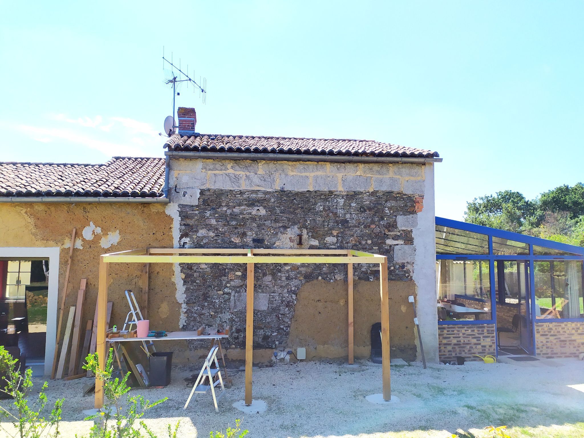

Idealnight Posté(e) Mai 11, 2022 Partager Posté(e) Mai 11, 2022 (modifié) Avec des jambes de force temporaires. si c'est percé a peu près droit la contrainte est faible et le scellement chimique la prise se fait en 15/20min voir moins si la température est assez élevée. T'inquiètes pas le sujet sera transféré par un modo dans blabla au pire Une autre construction que j'ai fait de la même manière pour le scellement des poteaux Modifié (le) Mai 11, 2022 par Idealnight 2 Lien vers le commentaire Partager sur d’autres sites More sharing options...

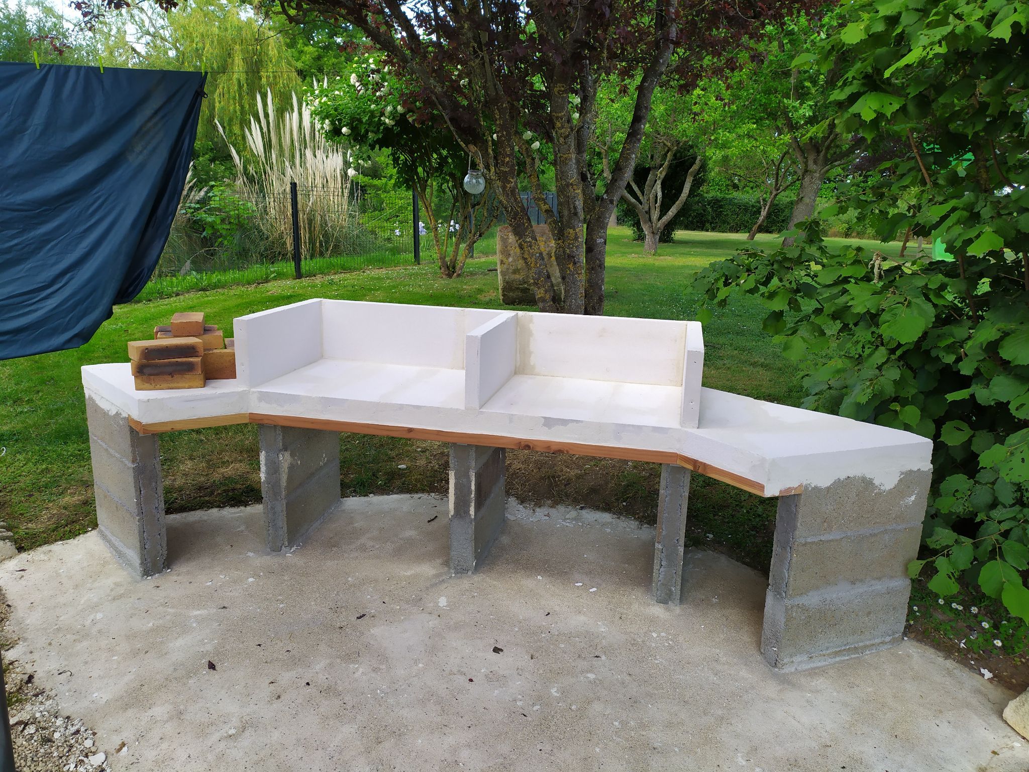

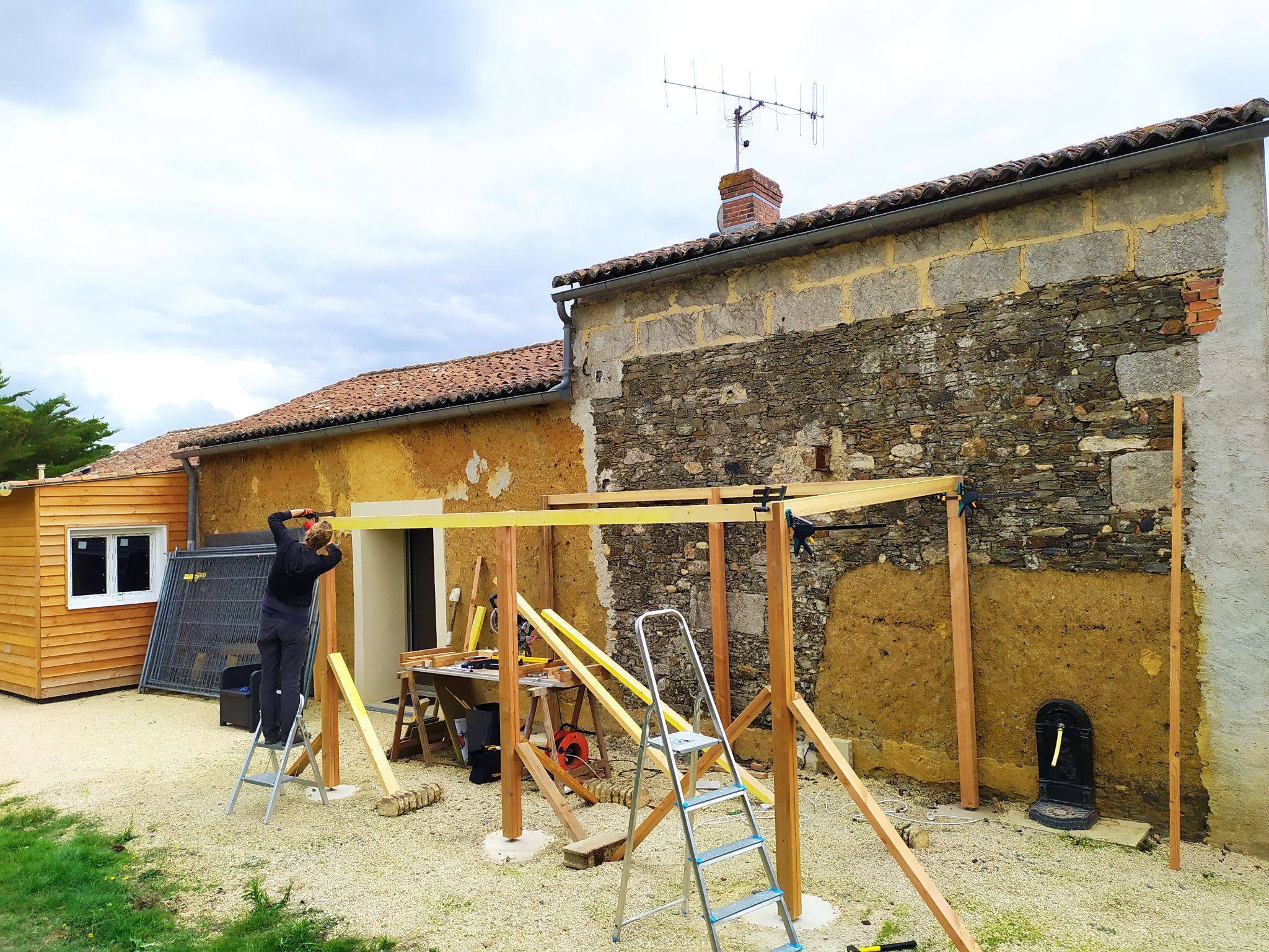

Idealnight Posté(e) Mai 11, 2022 Partager Posté(e) Mai 11, 2022 (modifié) Il y a 10 heures, Jeff78s a dit : C'est justement ce que j'adore avec l'impression 3D, on decouvre plein (d'autres) choses et ça donne des idées ! si vous voulez des idées, à la maison je peux en donner vu que je fais tout moi-même (fabrication de tous mes meubles, menuiserie, charpente, maçonnerie, isolation, jardin, elec, plomberie, carrelage etc ^^) Par contre je ne suis pas équipé pour la soudure, un jour peut-être ^^ Actuellement je suis sur la construction de ma cuisine d'été barbecue/plancha. Citation Modifié (le) Mai 11, 2022 par Idealnight 1 1 1 Lien vers le commentaire Partager sur d’autres sites More sharing options...
