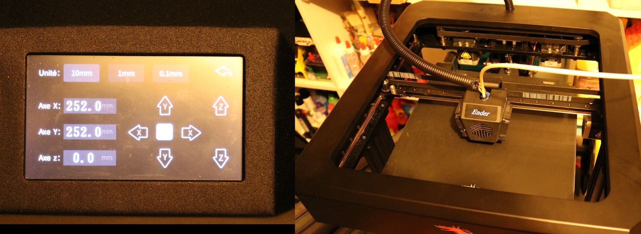

TITAN42 Posté(e) Mai 14, 2022 Partager Posté(e) Mai 14, 2022 Salut à tous, Je viens vers vous aujourd'hui car j'ai un soucis que je n'arrive pas à résoudre... Voilà, depuis que j'ai mis à jour mon Ender 7 avec le nouveau firmware 1.0.4, j'ai un problème de dimension. En effet, désormais, l'Ender 7 ne veut imprimer que sur 1/4 du bed ! Impossible de déplacer la tête d'impression au-delà du premier quart du bed... Par contre, lorsque je me déplace manuellement, l'écran affiche les distances habituelles ! Sur ma photo, on voit que l'écran affiche une position de 25,2 cm en X et 25,2 cm en Y et pourtant la tête d'impression ne dépasse pas le centre du lit... Une idée ? Lien vers le commentaire Partager sur d’autres sites More sharing options...
PPAC Posté(e) Mai 15, 2022 Partager Posté(e) Mai 15, 2022 Salutation ! Après un Home ( et si il ce fait bien dans un coin ) les coordonnées affiche sont X=0 et Y=0 ? Si tu demande un déplacement de 100 mm ( en X ou en Y ) cela déplace réellement de 100mm ? ou c'est un multiple ? Je penche pour un firmware qui serais inadapté pour tes type de contrôleur de moteur pas a pas ( cf le nombre de "micro pas" configuré a 1/16 au lieu de 1/32 ... ) ou alors ( mais comme cela dépend de la valeur de "micro pas" utilisé par les contrôleur des moteurs pas a pas a vérifier/modifier seulement après avoir vérifié cette histoire de bon type de contrôleur de moteur pas a pas configuré dans le firmware Tiens nous a jus ! 1 Lien vers le commentaire Partager sur d’autres sites More sharing options...
TITAN42 Posté(e) Mai 15, 2022 Auteur Partager Posté(e) Mai 15, 2022 Merci PPAC pour l'attention que tu portes à mon soucis. Alors pour répondre à tes questions : - Oui, un home place bien l'imprimante en coordonnées 0/0 - Oui, lorsque je demande un déplacement de la tête d'impression de 10 mm, celle-ci ne se déplace que de 5 mm. Tout est divisé par deux. Par exemple, lorsque je lance une impression de 25 cm de long, je récupère au final un objet de seulement 12,5 cm (imprimé dans le premier quart en haut à gauche de l'imprimante). Donc je pense que tu as mis le doigt sur la bonne cause à mon soucis. Mais alors je ne vois pas du tous comment régler cela... D'autant plus que j'ai downgradé avec deux firmwares antérieurs, à savoir la 1.02 et la 1.01, et rien n'y a fait... Si tu as une idée, je suis preneur ! Lien vers le commentaire Partager sur d’autres sites More sharing options...

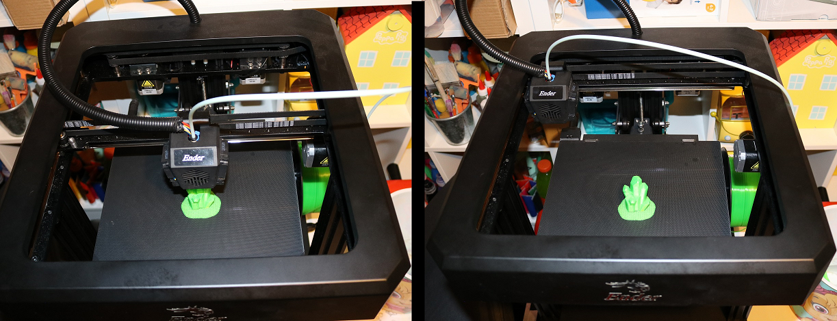

TITAN42 Posté(e) Mai 15, 2022 Auteur Partager Posté(e) Mai 15, 2022 PROBLÈME RÉSOLU ! Merci a vous tous pour vos conseils et diagnostiques qui m'ont été d'une TRÈS grande aide !!! Voici donc comment j'ai procédé, dès fois que cela puisse servir à quelqu'un d'autre : Donc pour rappel, le problème était qu'après une mise à jour de ma Creality Ender-7 avec le firmware 1.0.4, les dimensions du bed étaient erronées. L'imprimante ne voulait ainsi plus imprimer au-delà d'environ 1/4 du bed... J'ai donc connecté la Ender-7 à mon PC grâce à un câble USB-C. Ensuite, j'ai installé et lancé Pronterface (https://www.pronterface.com) sur mon PC sous Windows. Une fois sur l'interface de Pronterface, j'ai connecté l'imprimante via le port COM qui m'était proposé (à 115200 bauds) Dans la barre de saisi, j'ai, petit à petit réglé la taille de mon bed grâce à la commande "M92" qui permet de définir les "pas/mm" en X et Y. Ainsi, j'ai obtenu des résultats satisfaisants en envoyant un M92 X395 et un M92 Y395. J'ai sauvegardé ces paramètres avec un petit M502. Et voilà ! Pour trouver les bonnes valeurs en X et Y, j'avoue avoir un poil tâtonné... mais je crois que j'ai également joué d'un peu chance. Ma méthode a été très simple (même si pas très orthodoxe :p) : J'ai ainsi créé deux modèles 3D. Le premier représentait une ligne d'exactement 2 cm de long et le second, une ligne de 25 cm de long (histoire d'avoir deux extrêmes niveau taille) Puis j'ai fait un M92 X380 et un M92 Y380 histoire d'approcher un pas/mm qui pourrait, le plus possible, couvrir la surface totale de mon bed. J'ai lancé une première impression de la ligne de 2 cm et j'ai mesuré l'objet que j'ai obtenu. Il s'est avéré qu'il faisait 1,8 cm. J'en ai alors conclu que je n'avait pas assez augmenté la valeur en X et Y. J'ai recommencé avec des valeurs à 385 où j'ai obtenu un objet de 1,85 cm. J'en ai alors conclu qu'une valeur à 395 me donnerait un objet à 2 cm. J'ai testé avec la ligne de 2 cm... qui m'a donné un objet de 2 cm ! Et j'ai confirmé avec la ligne de 25 cm... qui m'a donné un objet de 25 cm ! OUF ! Je pense que j'ai eu pas mal de chance aussi de tomber sur une valeur simple et sans décimale. Voilà ! Encore un grand merci à tous ! Et désormais, j'ai compris qu'en impression 3D c'est comme en informatique : quand ça marche, on ne touche à rien !!! On ne m'y reprendra plus à installer de nouveaux firmware lorsque je n'en éprouve pas le besoin. 1 Lien vers le commentaire Partager sur d’autres sites More sharing options...

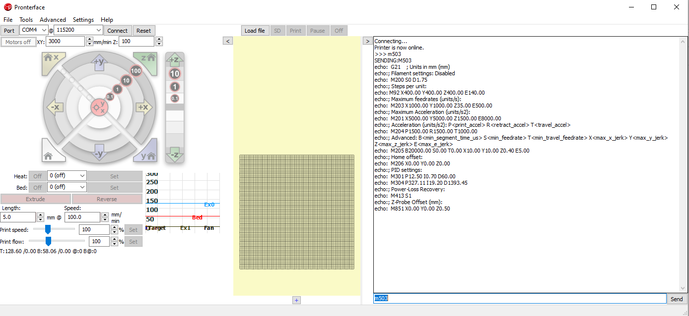

TITAN42 Posté(e) Mai 15, 2022 Auteur Partager Posté(e) Mai 15, 2022 (modifié) Suite à vos interrogations, j'ai fait un M503 comme demandé. Voici les résultats : On peut lire "Units in mm". En tout cas, la Ender-7 imprime désormais bien au centre du bed et jouit de toute sa surface Par contre, si quelqu'un à une Ender-7 avec firmware d'origine, je serais curieux de connaitre les valeurs obtenues par un M503 sur cette machine, histoire de comparer. Modifié (le) Mai 15, 2022 par TITAN42 1 Lien vers le commentaire Partager sur d’autres sites More sharing options...
PPAC Posté(e) Mai 15, 2022 Partager Posté(e) Mai 15, 2022 (modifié) Non rien de louche pour moi ... bien en "Units in mm" ... et donc là tu a 400steps/mm pour X et Y ( mais je ne sais pas si c'est normal pour cette machine) ... ( peut être il manqué un init eeprom que tu a fait entre temps ) Si cela imprime comme tu veux, profit en et maintenant, tu sais comment venir bidouiller / vérifier tout cela ! Alors bonnes impressions et bonne continuation. Modifié (le) Mai 15, 2022 par PPAC 1 Lien vers le commentaire Partager sur d’autres sites More sharing options...
