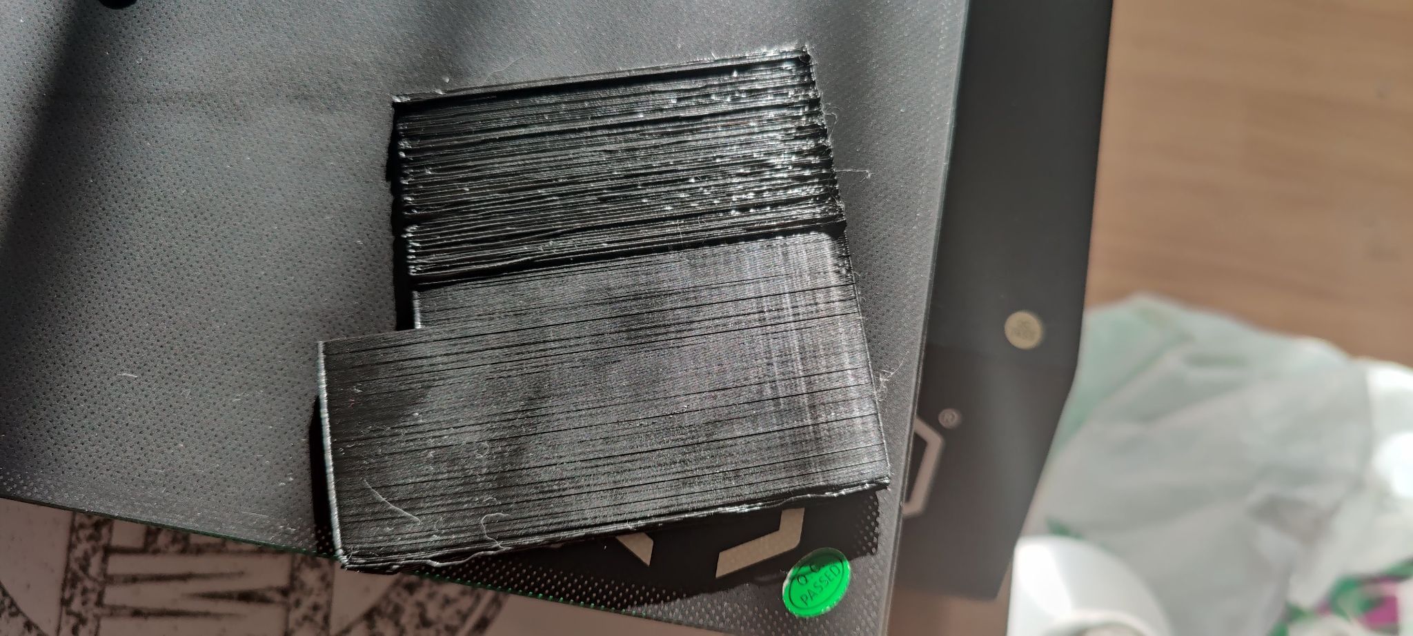

Djelme Posté(e) Mai 16, 2022 Partager Posté(e) Mai 16, 2022 Une vraie catastrophe. J'ai claqué 400€ pour rien... ou plutôt pour ça : rien ne colle et passé 7 ou 8 cm de hauteur j'ai un décalage... Lien vers le commentaire Partager sur d’autres sites More sharing options...
PPAC Posté(e) Mai 16, 2022 Partager Posté(e) Mai 16, 2022 Salutation ! Les débuts en impression 3D ne sont pas forcement simple. Il y a plein de subtilités et de truc a apprendre ( et a chercher ) . Déjà il faut arriver a une belle 1er couche / bonne adhérence et utiliser une "bordure" plutôt q'une "jupe" comme type d’adhérence plateau. 1 Lien vers le commentaire Partager sur d’autres sites More sharing options...

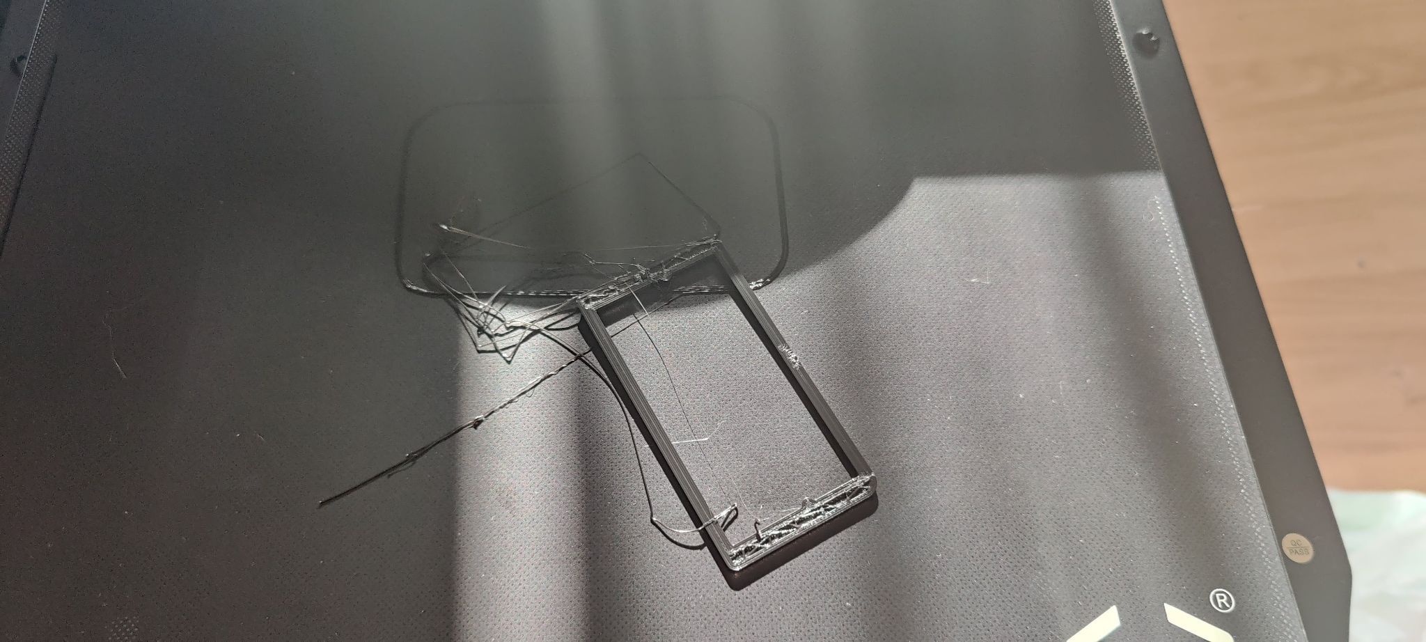

Savate Posté(e) Mai 16, 2022 Partager Posté(e) Mai 16, 2022 Il y a 1 heure, Galactic a dit : beaucoup de problèmes d'adhérence. un ultrabase avec du pla ne doit poser aucun problème d'adhérence Il y a 4 heures, Djelme a dit : rien ne colle Comme l'a dit @PPAC une bon réglage du plateau résoudra tous tes problèmes. Sur la photo ou l'on voit la jupe, la buse est clairement trop loin du plateau. 1 Lien vers le commentaire Partager sur d’autres sites More sharing options...

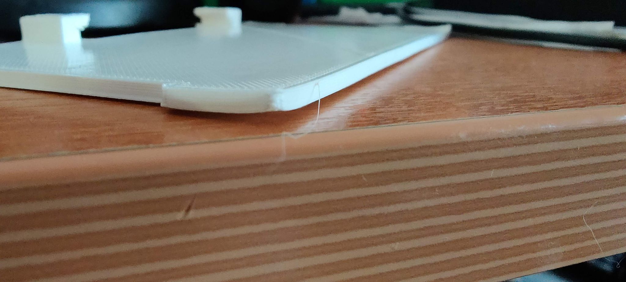

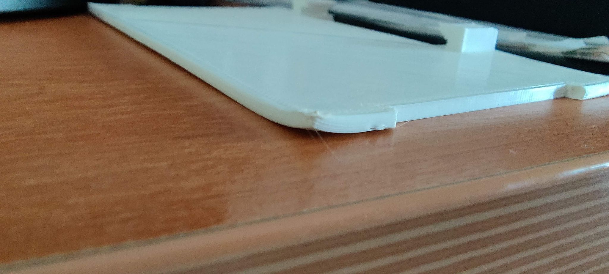

Djelme Posté(e) Mai 16, 2022 Auteur Partager Posté(e) Mai 16, 2022 Il y a 1 heure, Savate a dit : un ultrabase avec du pla ne doit poser aucun problème d'adhérence Comme l'a dit @PPAC une bon réglage du plateau résoudra tous tes problèmes. Sur la photo ou l'on voit la jupe, la buse est clairement trop loin du plateau. et pourtant je fais le réglage du Z régulièrement... Autre impression, les coins se soulèvent..... Il y a 5 heures, PPAC a dit : Salutation ! Les débuts en impression 3D ne sont pas forcement simple. Il y a plein de subtilités et de truc a apprendre ( et a chercher ) . Déjà il faut arriver a une belle 1er couche / bonne adhérence et utiliser une "bordure" plutôt q'une "jupe" comme type d’adhérence plateau. Le truc c'est quand je vais à l'assoc, je mets mon fichier, j'imprime et jamais un problème. Seulement, pour éviter des allers retours, j'en achète une "conseillée", et j'ai plein de problèmes. J'ai quasiment passé une bobine à faire des essais ratés... Lien vers le commentaire Partager sur d’autres sites More sharing options...
Savate Posté(e) Mai 16, 2022 Partager Posté(e) Mai 16, 2022 il y a 34 minutes, Djelme a dit : Le truc c'est quand je vais à l'assoc, je mets mon fichier, j'imprime et jamais un problème Probablement parce que quelqu'un l'a réglée avant ... L'impression 3D avec les imprimantes low cost ce n'est pas du plug and play, il faut mettre un peu la main à la pâte. il y a 35 minutes, Djelme a dit : Autre impression, les coins se soulèvent..... Ta première couche n'est toujours pas assez écrasée ... (mets des photos de la première couche ça permet de mieux cerner le problème)Autre point : Est-ce que tu nettoies ton plateau ? (eau + liquide vaisselle ou IPA à 99%) la moindre trace de doigts te flinguera l'accroche. il y a 37 minutes, Djelme a dit : et pourtant je fais le réglage du Z régulièrement... Avec une X2 il y a plusieurs choses à faire : * Régler le plateau avec les molettes et la feuille de papier (et à chaud) * Faire un bed mesh avec le bltouch * Calibrer le Z Offset (avec une feuille de papier aussi) 1 Lien vers le commentaire Partager sur d’autres sites More sharing options...

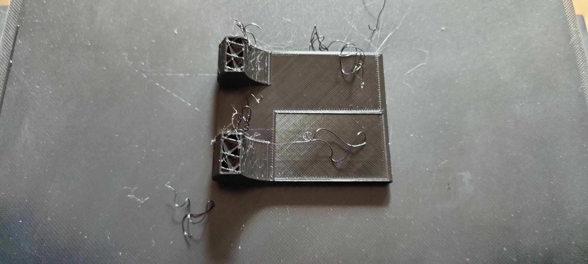

Djelme Posté(e) Juin 9, 2022 Auteur Partager Posté(e) Juin 9, 2022 Le 22/05/2022 at 13:54, Tony67 a dit : Pour le Bed Mesh si il est sur le firmware d'origine il n'a pas l'option @Djelme Salut, à mon avis là c'est juste le même soucis que j'ai eu à mes débuts dans l'impression 3D avec cette machine, manque de connaissance et de pratique Si ça warp comme ça c'est que le réglage plateau est pas parfait mais ça peux passer en rajoutant une bordure par exemple. J'ai une chaine Youtube ou tu peux voir mes débuts avec cette machine si ça t'intéresse peut être que ça pourra t'aider. et là c'est du à quoi ? Lien vers le commentaire Partager sur d’autres sites More sharing options...
Savate Posté(e) Juin 9, 2022 Partager Posté(e) Juin 9, 2022 il y a 1 minute, Djelme a dit : et là c'est du à quoi ? Sans voir le modèle, ni plus d'explications : à pas de chance ? Mais plus probablement à un décollement de la pièce (tu peux nous faire une photo du dessous ?) Lien vers le commentaire Partager sur d’autres sites More sharing options...
Djelme Posté(e) Juin 9, 2022 Auteur Partager Posté(e) Juin 9, 2022 il y a 25 minutes, Savate a dit : Sans voir le modèle, ni plus d'explications : à pas de chance ? Mais plus probablement à un décollement de la pièce (tu peux nous faire une photo du dessous ?) La pièce est toujours collée... L'imprimante s'est mise subitement à imprimer à côté de la pièce... Grosso modo, elle a continué à imprimer les deux supports de gauche mais décalée de 5 cm à droite... Alors c'est quel réglage de cette bouse çà ?? Lien vers le commentaire Partager sur d’autres sites More sharing options...
Savate Posté(e) Juin 9, 2022 Partager Posté(e) Juin 9, 2022 à l’instant, Djelme a dit : Alors c'est quel réglage de cette bouse çà ?? tu parles de plein de changements / réparations effectués avant : lesquels ? Causes possibles de décalage : * Courroie détendue (sautes des pas) * Points durs sur X ou Y ou Z * Mauvais réglage des excentriques des galets (tête et/ou plateau) * Mauvaise tension sur les drivers des moteurs X ou Y (est-ce que les moteurs X et/ou Y sont très chauds ?) 1 Lien vers le commentaire Partager sur d’autres sites More sharing options...
