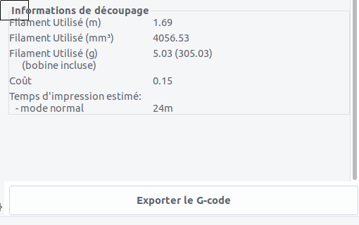

BenOuais Posté(e) Mai 17, 2022 Partager Posté(e) Mai 17, 2022 Bonsoir, Je ne trouve pas comment afficher le coût et le poids de l'impression dans PrusaSlicer ? J'ai pourtant bien saisi les paramètres de ma bobine dans l'onglet réglage du filament. Je dois passer à côté ... Merci Lien vers le commentaire Partager sur d’autres sites More sharing options...
Kachidoki Posté(e) Mai 17, 2022 Partager Posté(e) Mai 17, 2022 Salut, C'est après le slicing, en bas à droite, là où est affichée la quantité de filament et le temps d'impression, il y a le coût aussi. A+ 1 Lien vers le commentaire Partager sur d’autres sites More sharing options...
PPAC Posté(e) Mai 17, 2022 Partager Posté(e) Mai 17, 2022 Salutation ! il faut aussi mettre la densité ? Et alors comme l'explique Kachidocki 1 Lien vers le commentaire Partager sur d’autres sites More sharing options...
jcjames_13009 Posté(e) Mai 17, 2022 Partager Posté(e) Mai 17, 2022 Salut Il y a aussi un calculateur sur le site Prusa avec pas mal d'options https://blog.prusa3d.com/fr/calculateur-de-prix-dimpression-3d_38905/ @+ JC 1 Lien vers le commentaire Partager sur d’autres sites More sharing options...
BenOuais Posté(e) Mai 19, 2022 Auteur Partager Posté(e) Mai 19, 2022 Le 17/05/2022 at 20:00, PPAC a dit : Salutation ! il faut aussi mettre la densité ? Pffff la densité ! Tout s'affiche avec ! Logique tu me diras Merci les gars !!! Lien vers le commentaire Partager sur d’autres sites More sharing options...
Kachidoki Posté(e) Mai 19, 2022 Partager Posté(e) Mai 19, 2022 Tellement logique, qu'il fallait y penser. Bravo @PPAC. 1 Lien vers le commentaire Partager sur d’autres sites More sharing options...
CyberHelene Posté(e) Décembre 14, 2023 Partager Posté(e) Décembre 14, 2023 Bonjour, la nouvelle version de Prusa n'affiche plus le poids du filament utilisé (en tout cas je ne le vois plus). Quelqu'un saurait comment le retrouver ? Merci !! Lien vers le commentaire Partager sur d’autres sites More sharing options...
RFN_31 Posté(e) Décembre 14, 2023 Partager Posté(e) Décembre 14, 2023 (modifié) Je suppose que tu fais référence à la 2.7.1 ? Dans ce cas, une fois le découpage effectué, tu as toujours les informations en bas à droite... Modifié (le) Décembre 14, 2023 par RFN_31 1 Lien vers le commentaire Partager sur d’autres sites More sharing options...
jcjames_13009 Posté(e) Décembre 14, 2023 Partager Posté(e) Décembre 14, 2023 Bonjour Je confirme même avec la nouvelle version le poids est toujours affiché. Le poids total dans la fenêtre de droite et le poids par type d'élément dans la fenêtre à gauche @+ JC Lien vers le commentaire Partager sur d’autres sites More sharing options...
