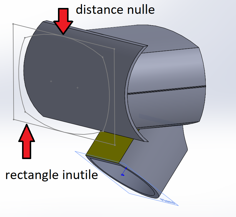

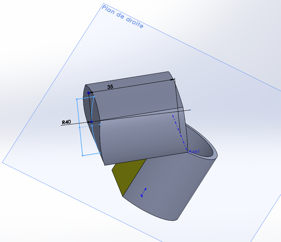

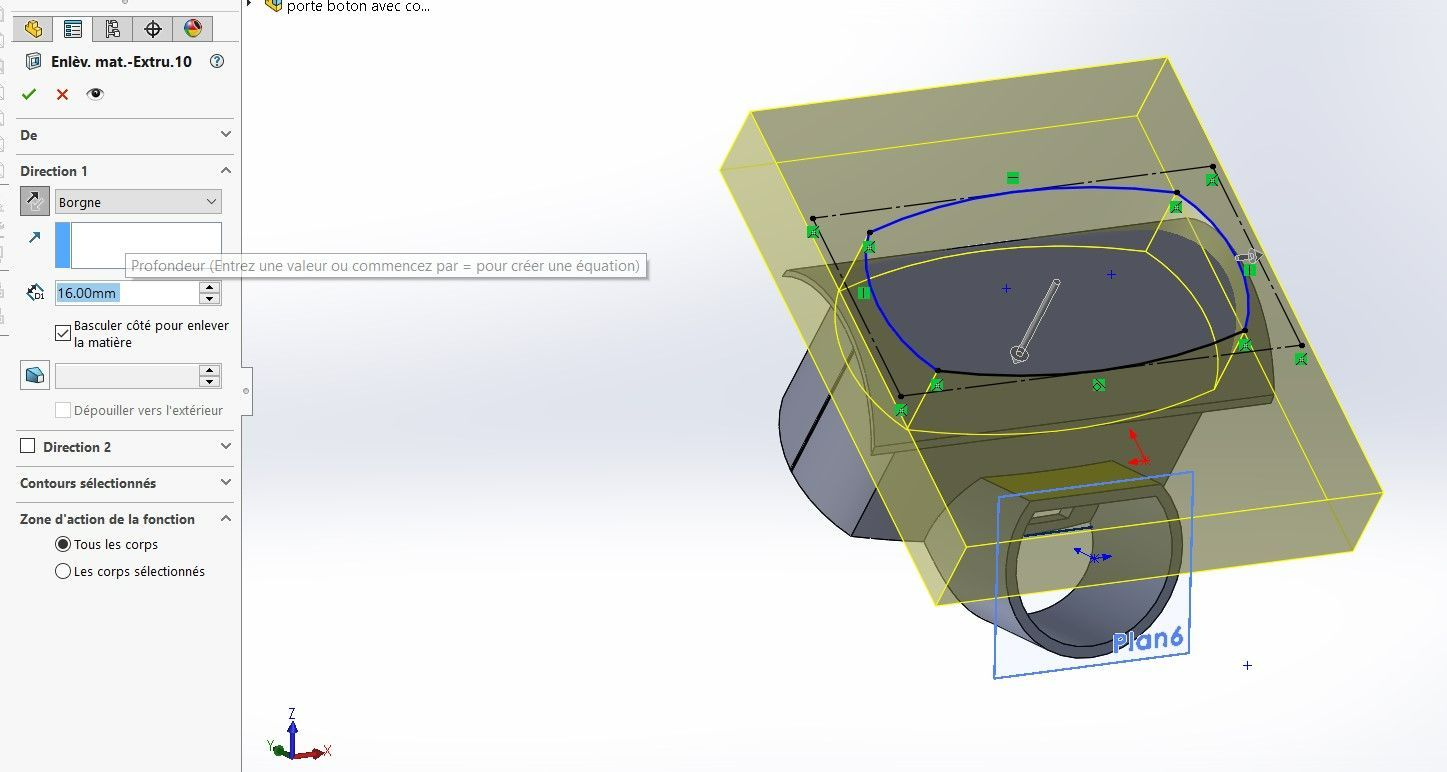

pou Posté(e) Mai 17, 2022 Partager Posté(e) Mai 17, 2022 Bonjour Je me débrouille mais là ça fait plusieurs heures que je sèche sur ce problème Peu importe le plan utilisé toute la matière est enlevée même le fond alors que je voudrais que seul ce qu'il y a en trop dans la matière courbe disparaisse. Est qu'il y a une autre solution pour faire un fond courbe? pour information c'est l'extrèmité d'une poignée d'accélération pour paramoteur qui portera 3 boutons , start, stop, radio Merci porte boton avec courbure 02_hs.SLDPRT Lien vers le commentaire Partager sur d’autres sites More sharing options...
vap38 Posté(e) Mai 18, 2022 Partager Posté(e) Mai 18, 2022 Bonjour @pou je pense avoir compris il faut sélectionner le cadre rectangulaire extérieur et passer les 4 lignes en mode construction, ensuite enlèvement matière selon l'image ci-jointe. je joints le fichier step et STL car j'ai la version 2022 de SW impossible de sauvegarder dans ta version de SW. dis-moi si j'ai bien compris ? a+ porte boton avec courbure 02_hs.STL porte boton avec courbure 02_hs.STEP Lien vers le commentaire Partager sur d’autres sites More sharing options...

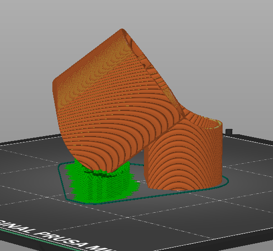

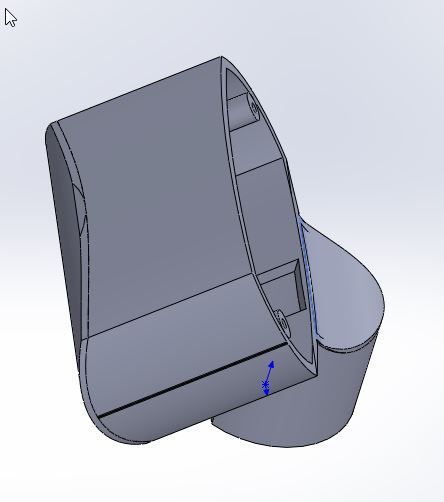

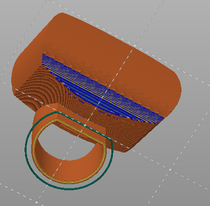

pou Posté(e) Mai 18, 2022 Auteur Partager Posté(e) Mai 18, 2022 Cela fonctionne sur SW2013. j'ai réussi après de nombreux essais à partir de ton image et explication mais je ne sais toujours pas pourquoi cela a fonctionné et ça me défrise un peu Du coup je vais pouvoir m'attaquer à boucher le haut du tube vertical Grand merci et bonne journée F11MYG Bon j'ai fini La question que je me pose est comment l'imprimer, jusqu'à présent je me suis toujours fait des petites pièce imprimées à plat sans surplomb, si je demande à Prusa slicer de mettre des soutiens il y en a vraiment plein et difficiles à enlever . comment devrais-je mettre la pièce sur le plateau et configurer prusa slicer à votre avis, c'est la première fois que je fais une pièce tarabiscoté comme ça Merci porte boton avec courbure 03_trou fermé_ok.SLDPRT Lien vers le commentaire Partager sur d’autres sites More sharing options...

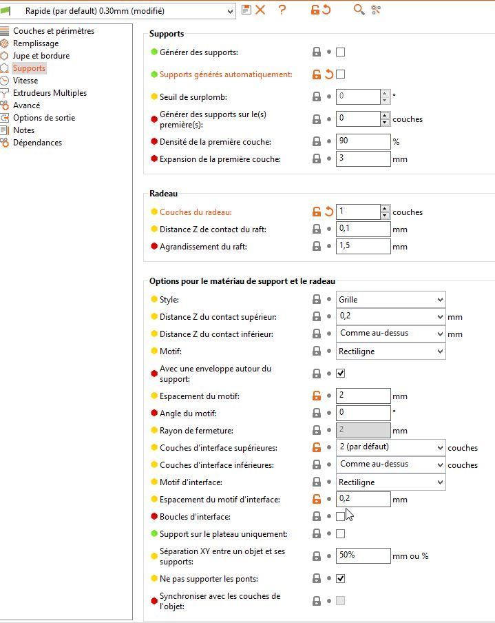

jcjames_13009 Posté(e) Mai 18, 2022 Partager Posté(e) Mai 18, 2022 Salut Perso je tenterais cette approche en utilisant l'option "Supports peints" de PrusaSlicer pour avoir les supports juste là où c'est nécessaire (Zone en bleu sur la visualisation). En couches de 0.20 c'est le seul endroit où il faut des supports @+ JC Lien vers le commentaire Partager sur d’autres sites More sharing options...
gerardm Posté(e) Mai 18, 2022 Partager Posté(e) Mai 18, 2022 Bonjour, @pouas tu essayé de définir un rectangle plus grand (non tangent à tes deux courbes)? Case "Basculer côté pour enlever la matière" non cochée. La solution proposée par @vap38évite les problèmes en mettant des lignes de construction Lien vers le commentaire Partager sur d’autres sites More sharing options...

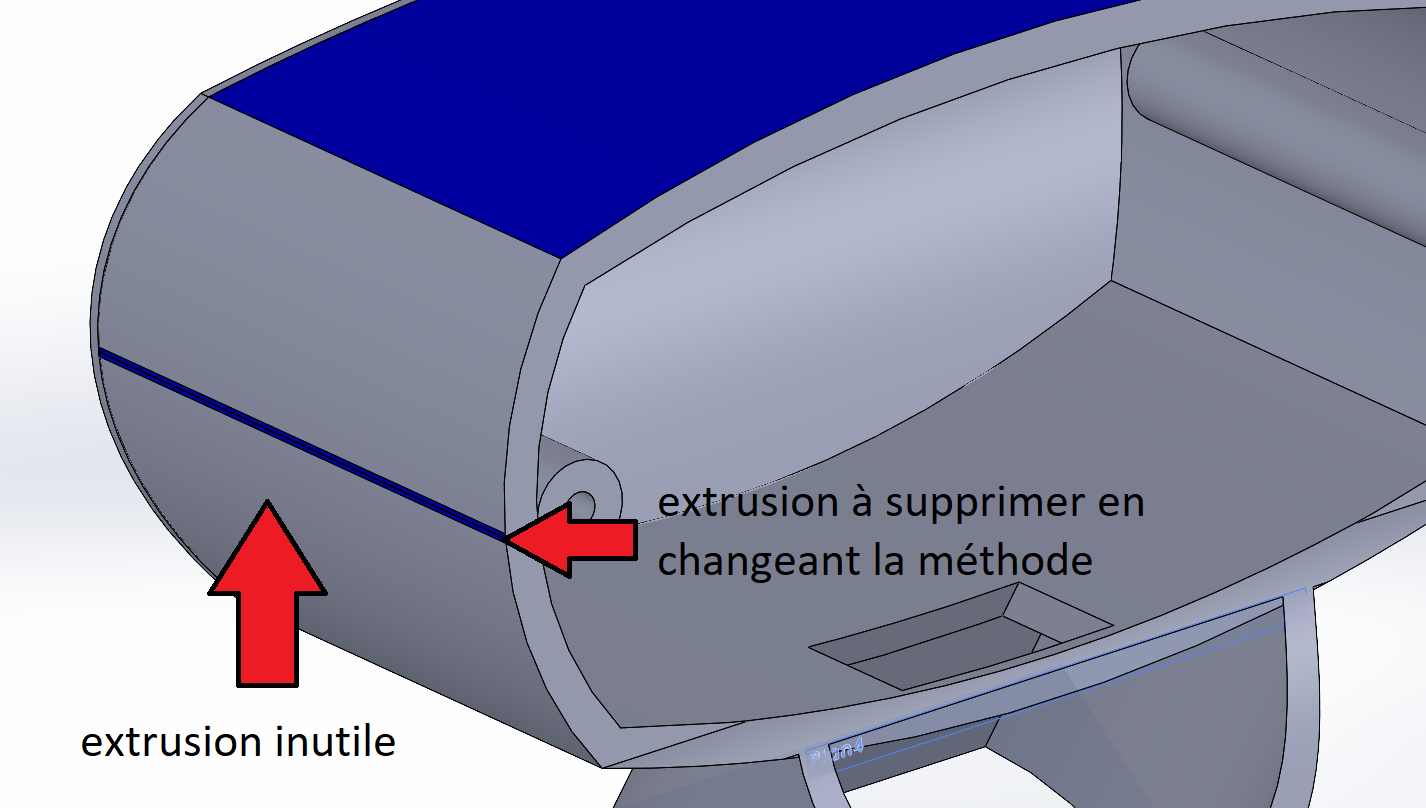

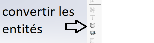

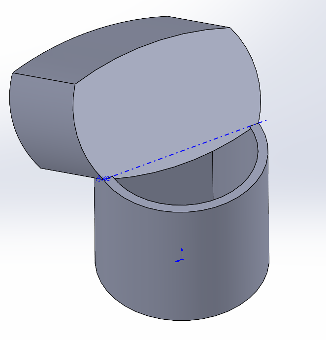

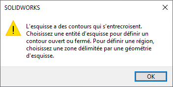

pommeverte Posté(e) Mai 18, 2022 Partager Posté(e) Mai 18, 2022 (modifié) Salut @pou, Il y a 3 heures, pou a dit : je ne sais toujours pas pourquoi cela a fonctionné c'est parce que le rectangle était inutile: il est interdit d'enlever de la matière lorsque la surface a une zone avec une épaisseur nulle, comme l'indique le message d'erreur lorsque tu peux enlever la matière. Citation Autre remarque sur la construction de la pièce: tu aurais dû construire le plan 4 à partir d'une esquisse juste après la 1ère fonction (Boss.-Extru.1). Ainsi la fonction Boss.-Extru.5 aurait eu directement la forme souhaitée. Ainsi, tu n'aurais pas cette relique d'extrusion qui pourrit la pièce: Citation 2. lorsque tu reprends le contour d'une forme, utilise l’icône "convertir les entités" au lieu de redessiner la forme dans la nouvelle esquisse. Tu n'auras qu'à sélectionner les contours. Citation PS: désolé pour le doublon, @gerardm m'a grillé sur le fil Modifié (le) Mai 18, 2022 par pommeverte Lien vers le commentaire Partager sur d’autres sites More sharing options...
pou Posté(e) Mai 18, 2022 Auteur Partager Posté(e) Mai 18, 2022 Il y a 3 heures, jcjames_13009 a dit : Salut Perso je tenterais cette approche en utilisant l'option "Supports peints" de PrusaSlicer pour avoir les supports juste là où c'est nécessaire (Zone en bleu sur la visualisation). En couches de 0.20 c'est le seul endroit où il faut des supports @+ JC après avoir mis ton idée en pratique j'ai trouvé 2 video qui complètent tes explications à + Il y a 2 heures, gerardm a dit : Bonjour, @pouas tu essayé de définir un rectangle plus grand (non tangent à tes deux courbes)? Case "Basculer côté pour enlever la matière" non cochée. La solution proposée par @vap38évite les problèmes en mettant des lignes de construction Ne me demande pas comment j'ai fait, j'ai du effectivement toucher "basculer pour..." ...et bien d'autres choses ! Entre temps j'ai trouvé une video (encore une merci internet) où il était expliqué ce que tu me montrais concernant les épaisseurs nulles donc merci Il y a 2 heures, pommeverte a dit : Salut @pou, c'est parce que le rectangle était inutile: il est interdit d'enlever de la matière lorsque la surface a une zone avec une épaisseur nulle, comme l'indique le message d'erreur lorsque tu peux enlever la matière. Autre remarque sur la construction de la pièce: tu aurais dû construire le plan 4 à partir d'une esquisse juste après la 1ère fonction (Boss.-Extru.1). Ainsi la fonction Boss.-Extru.5 aurait eu directement la forme souhaitée. Ainsi, tu n'aurais pas cette relique d'extrusion qui pourrit la pièce: 2. lorsque tu reprends le contour d'une forme, utilise l’icône "convertir les entités" au lieu de redessiner la forme dans la nouvelle esquisse. Tu n'auras qu'à sélectionner les contours. PS: désolé pour le doublon, @gerardm m'a grillé sur le fil je ne sais pas si j'ai répondu à la bonne personne mais pour l'épaisseur nulle maintenant je connais le problème !!! Quant à construire le plan 4 après la première extrusion je n'ai pas compris comment fonctionne le processus, tu parles à un débutant qui fait action après action en pensant dès le départ que l'impression va être un calvaire avec les surplombs et qui donc construit en fonction de son avancement technique, c'est à dire ....doucement. Un truc qui est "convertir les entités", je l'utilise mais parfois ça ne veux pas fonctionner, des fois ça fonctionne tellement bien que j'en reste sur le cul.... mais je m'en sers .....quand ça marche ! à suivre 1 Lien vers le commentaire Partager sur d’autres sites More sharing options...

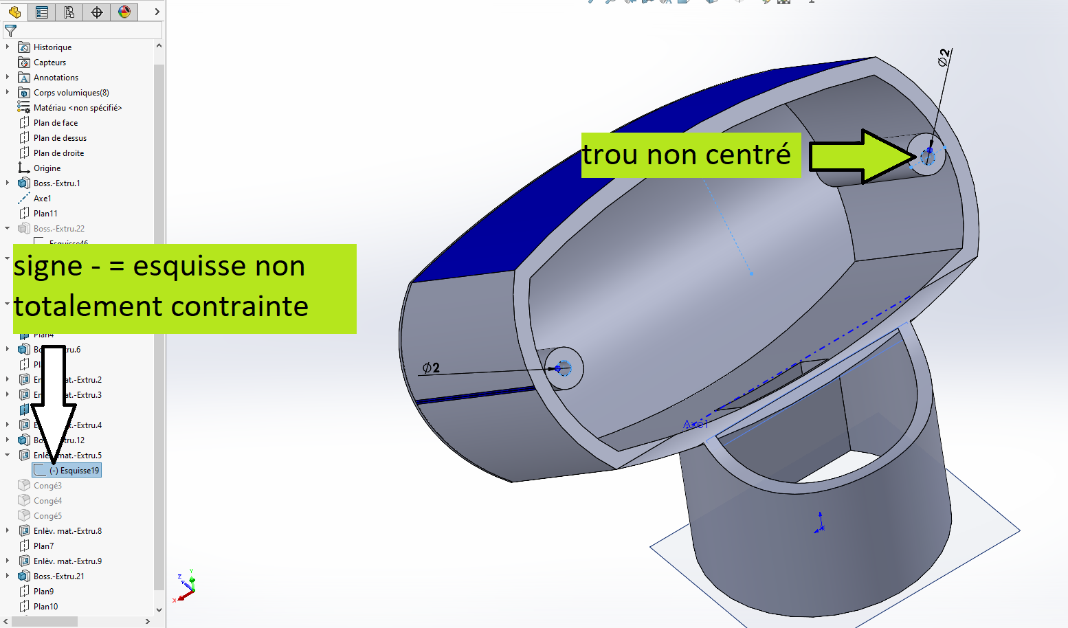

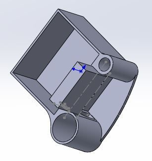

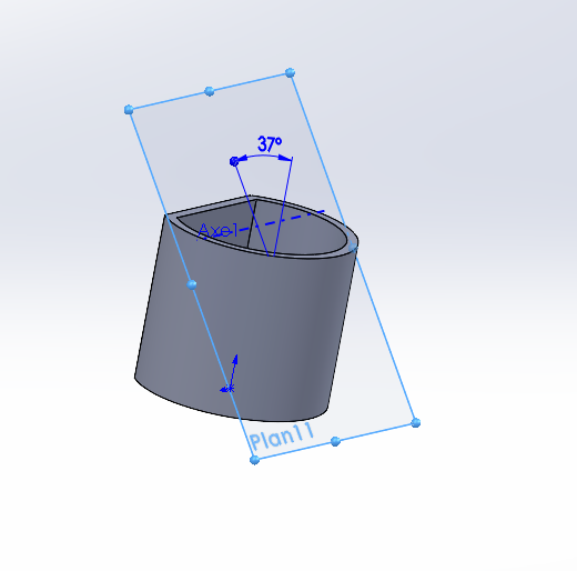

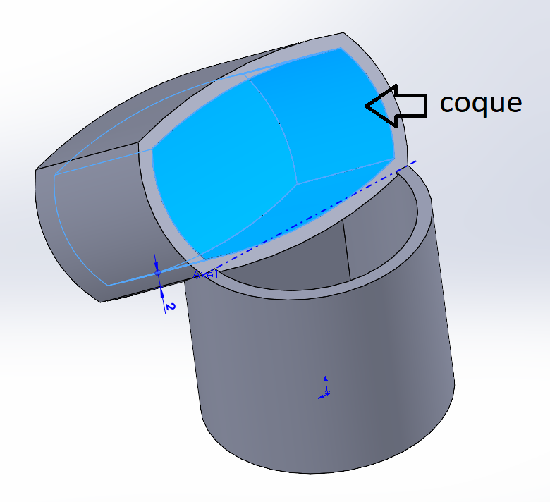

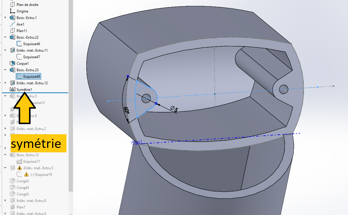

pommeverte Posté(e) Mai 19, 2022 Partager Posté(e) Mai 19, 2022 Salut, Il y a 21 heures, pou a dit : Quant à construire le plan 4 après la première extrusion je n'ai pas compris comment fonctionne le processus Voici ce que je voulais dire: créer une axe (intersection du plan de face et la face du dessus de l'extrusion1) puis un plan ( Axe 1 et Plan de face avec inclinaison) : Citation Sur le plan 11, tu crées l'esquisse que tu extrudes: Citation sur le plan de face, tu crées une esquisse pour enlever la matière qui donnera la forme du fond Citation tu termines en faisant une coque à partir de la face Citation Sinon, quelques remarques: tu ne contrains pas totalement tes esquisses, ce qui fait que, par exemple, le trou Ø2 n'est pas centré et le cylindre ne passe pas par le plan médian Citation afin d'avoir plus de solidité, tu devrais ajouter de la matière autour du cylindre, pour obtenir une forme de ce genre, que tu dupliques en utilisant la symétrie par rapport au plan médian: Citation Lien vers le commentaire Partager sur d’autres sites More sharing options...
pou Posté(e) Mai 19, 2022 Auteur Partager Posté(e) Mai 19, 2022 Salut pomme verte Tu as raison en ce qui concerne la contrainte et le trou non centré, je viens d'imprimer et le haut du cylindre part en cou....le et effectivement j'ai une dissymétrie dans l'objet fini. Pour l'explication concernant la mise en forme tôt dans la création je n'ai pas encore saisi mais c'est dû à mon cerveau reptilien ! Si un jour tu as le temps fais une petite video de ton écran Pour rallonger un objet et pour lequel j'ai demandé de l'aide le co-listier a repris ma pièce et à fait une video de la façon dont il pratiquait pour la rallonge, Video que je garde et regarde de temps en temps quand j'ai besoin de couper une pièce vu ma faible mémoire. Je me suis mis très tard au dessin 3D Je suis du milieu des camions et à la retraite pour te situer le problème de visualisation que j'ai avec tes explications. Merci et à + Lien vers le commentaire Partager sur d’autres sites More sharing options...

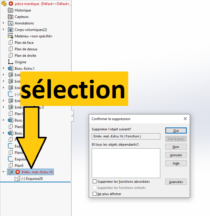

pommeverte Posté(e) Mai 20, 2022 Partager Posté(e) Mai 20, 2022 (modifié) Salut, Il n'y a rien que tu ne peux pas supprimer sous solidworks. Si tu parles de "Enlèv. mat.-Extru.16", il suffit de sélection l'élément dans l'arborescence et d'appuyer sur la touche "Suppr" du clavier puis valider par OUI la demande de confirmation. Ensuite, si tu veux supprimer l'esquisse " Esquisse28", tu procèdes de la même manière. Citation Modifié (le) Mai 20, 2022 par pommeverte Lien vers le commentaire Partager sur d’autres sites More sharing options...

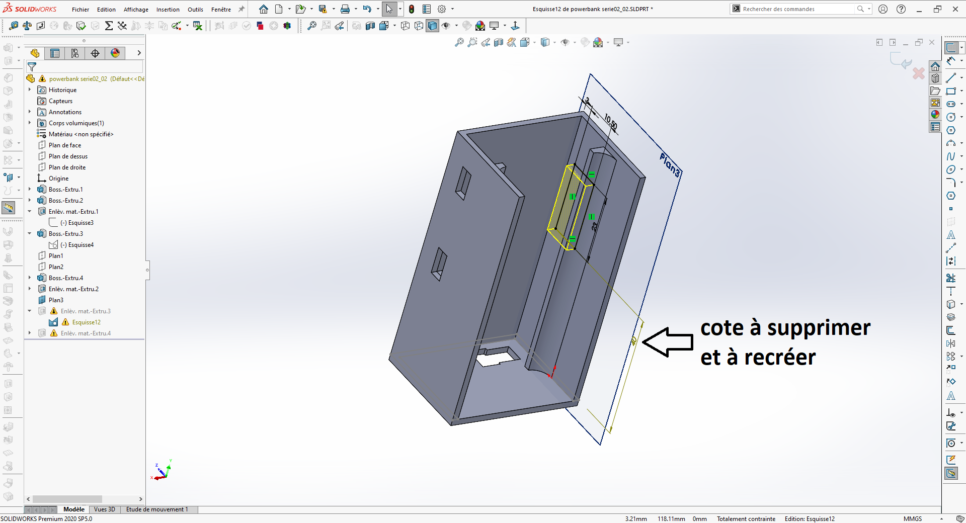

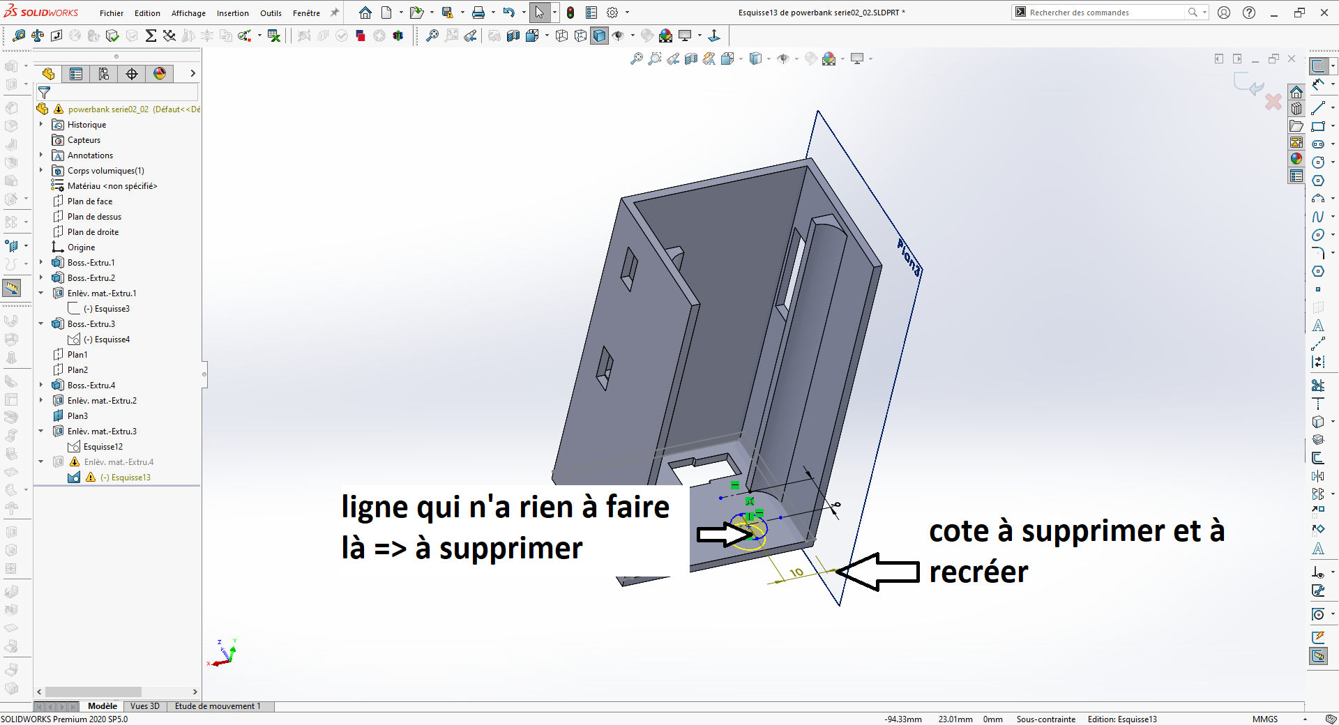

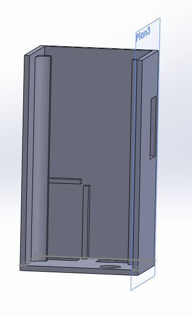

pou Posté(e) Juin 4, 2022 Auteur Partager Posté(e) Juin 4, 2022 Problème de débutant ! Bonjour à tous , j'ai dessiné une pièce, Quasiment finie j'ai rectifié les dimensions de la base et de là tous les problèmes ! J'ai remis la dimension précédente mais cela n'a pas suffit et de misère en misère je fais appel au bonne volontés Comment je puis rectifier et où pour retrouver une pièce imprimable ? Si vous pouvez me décrire les étapes que vous faites pour retrouver un dessin correcte je serais privilegié Merci powerbank serie02_02.SLDPRT Lien vers le commentaire Partager sur d’autres sites More sharing options...

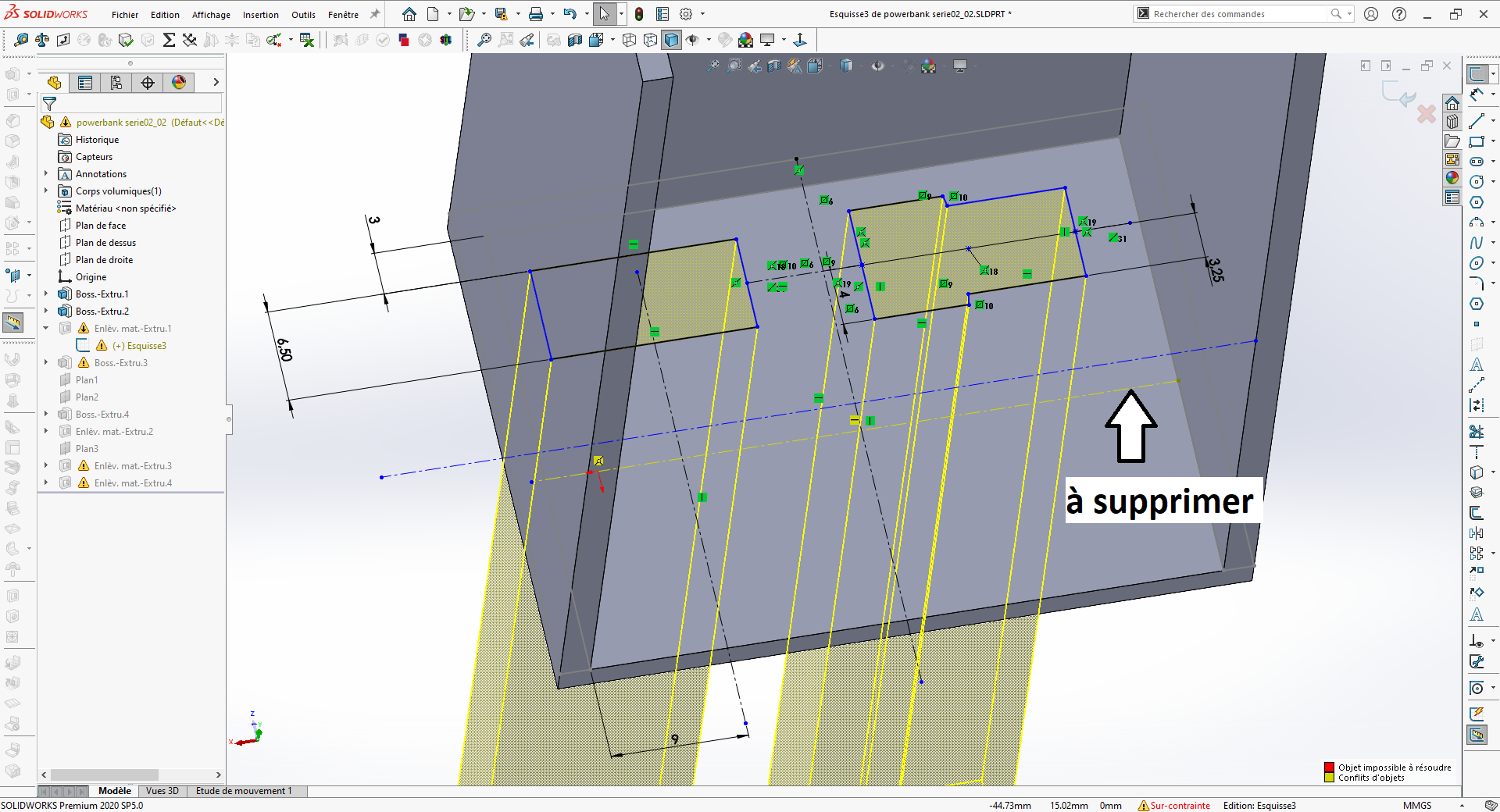

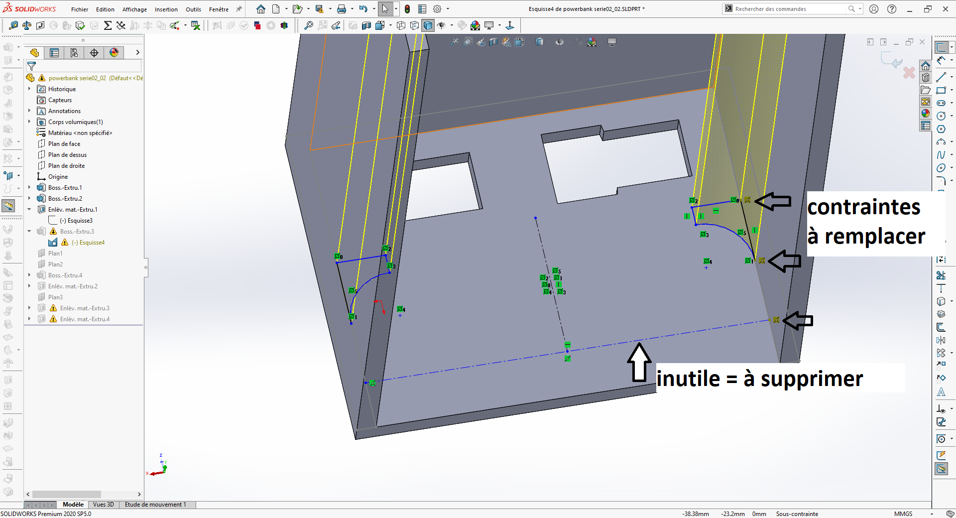

pommeverte Posté(e) Juin 6, 2022 Partager Posté(e) Juin 6, 2022 Salut, Lorsque Solidworks n'est pas content, il voit tout jaune ou tout rouge . C'est grâce au changement de couleur des contraintes et/ou cotes que tu sais où agir. Pour ta pièce, il suffit d'éditer les esquisses et de corriger les erreurs: 1. Enlèv.mat.Extru1 Citation 2.Boss extu3 Citation 4. Enlev mat Extru3 Citation 5. Enlev mat Extru4 Citation Lien vers le commentaire Partager sur d’autres sites More sharing options...
pou Posté(e) Juin 6, 2022 Auteur Partager Posté(e) Juin 6, 2022 Je te remercie pour ces explications claires et visuelles, ce sont des lignes que je n'aurai su comprendre et penser que ce sont elles qui posent problème effectivement Il est bien indiqué que les problèmes sont en rouge ou en pointillé mais je ne les vois jamais. Dans quelques années peut être. Grand merci .Tes explications vont me permettre de me pencher sur le problème avec moins appréhension Lien vers le commentaire Partager sur d’autres sites More sharing options...
