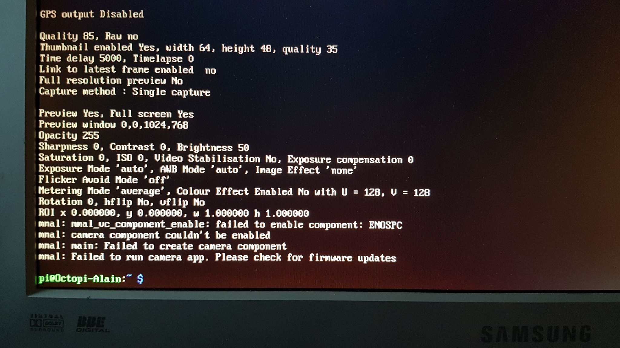

Invité Posté(e) Mai 18, 2022 Partager Posté(e) Mai 18, 2022 Salutation @PPAC et merci pour ton support. à l’instant, PPAC a dit : https://www.habitat-domotique.fr/2018/06/13/installer-module-camera-raspberry-pi/ J'ai bien exécuté un "sudo raspi-config" pour aller y activer la PiCamera puis, J'ai fait les commandes préconisées par ton lien et à la dernière, message d'erreur en pièce jointe. Lien vers le commentaire Partager sur d’autres sites More sharing options...
PPAC Posté(e) Mai 18, 2022 Partager Posté(e) Mai 18, 2022 A tu fait le sudo service webcamd stop ( car sinon le truc de streaming de OctoPi ne lâche pas la cam ...) Lien vers le commentaire Partager sur d’autres sites More sharing options...
Invité Posté(e) Mai 18, 2022 Partager Posté(e) Mai 18, 2022 à l’instant, PPAC a dit : A tu fait le sudo service webcamd stop Je ne connaissais pas cette commande. Elle n'est pas inutile en rebootant le système ? Bref, je viens de la faire et réponse : Failed to stop webcam.service: Unit webcam.service not loaded. Lien vers le commentaire Partager sur d’autres sites More sharing options...
PPAC Posté(e) Mai 18, 2022 Partager Posté(e) Mai 18, 2022 (modifié) alors il faut bien faire attention il y a un 'd' sudo service webcamd stop Il y a 2 heures, Alain06 a dit : Je ne connaissais pas cette commande. Elle n'est pas inutile en rebootant le système ? C'est que les distribution OctoPi (du moins sur ma version ) ont le service "webcamd" qui se lance au démarrage pour "streamer" le flux vidéo. Or une seul application peut utiliser la cam, donc pour pouvoir faire fonctionner la commande raspistill, il faut stopper le servie de stream pour qu'il libère la PiCam. Mais comme tu a activé la PiCam et fait un reboot, avant de stopper le service de streaming et de tester avec raspistill, a tu regardé sous octoprint si tu avais pas l'affichage ? Modifié (le) Mai 18, 2022 par PPAC Lien vers le commentaire Partager sur d’autres sites More sharing options...

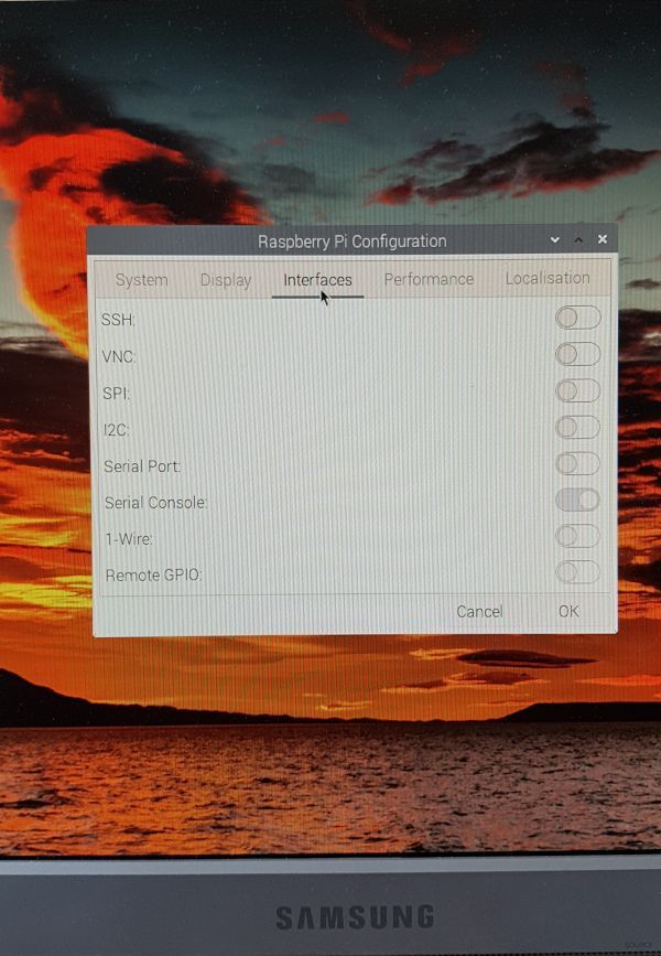

Invité Posté(e) Mai 19, 2022 Partager Posté(e) Mai 19, 2022 (modifié) Il y a 13 heures, PPAC a dit : ou avec serveur graphique Avec ma version Rasperi Octo Pi, il n'y a pas de serveur graphique. Du coup, je vais graver une autre SD Card avec Raspberry PI OS et là je vais pouvoir tester ma Pi Cam Bon, je crains que ma Pi Cam ne soit HS. Elle n’apparaît pas dans la configuration... Après que j'ai eu fait les màj impératives : sudo apt update sudo apt upgrade puis sudo raspi-config et reboot... Modifié (le) Mai 19, 2022 par Alain06 Lien vers le commentaire Partager sur d’autres sites More sharing options...
PPAC Posté(e) Mai 19, 2022 Partager Posté(e) Mai 19, 2022 (modifié) Il y a 1 heure, Alain06 a dit : Bon, je crains que ma Pi Cam ne soit HS. Elle n’apparaît pas dans la configuration... Tu a peut être mal enfiché,ou pas là où il faut ,ou mauvaise face du câble ruban sur l'un ou l'autre des connecteur ? Tu nous met des photos ? Edit : Pour le bon sens d'insertion, ( et j'avais oublié le coup de la sensibilité a l’électricité statique ... ) https://www.raspberrypi.com/documentation/accessories/camera.html#installing-a-raspberry-pi-camera -> Modifié (le) Mai 19, 2022 par PPAC Lien vers le commentaire Partager sur d’autres sites More sharing options...

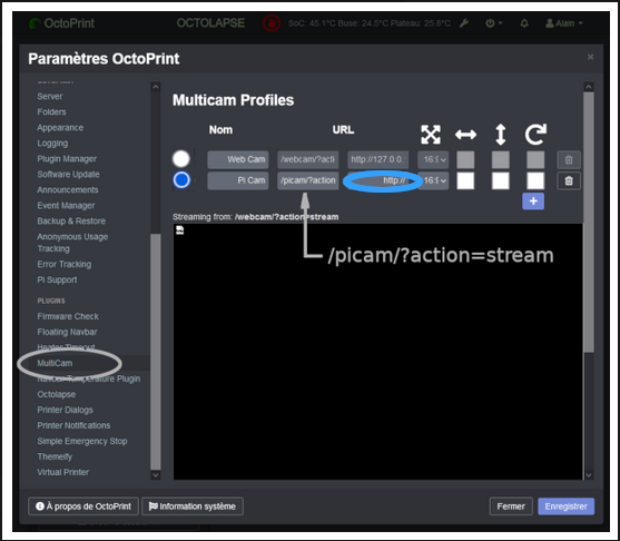

Invité Posté(e) Juillet 19, 2022 Partager Posté(e) Juillet 19, 2022 (modifié) Bonjour à toutes et tous, Je reviens sur le fil, je n'ai pas pris les précautions (méa-culpa) 1- de faire des sauvegardes 2- de faire mon propre tutos, pour être capable de refaire ma configuration. J'aurais du le partager ici, ce qui m'aurais évité de re-ouvrir le fil. Bref, je me trouve dans la situation où je ne sais plus quelles informations mettre pour la caméra 2 dans la zone que j'ai entouré. La caméra et une pi cam. Merci pour votre aide. Modifié (le) Juillet 19, 2022 par Alain06 Lien vers le commentaire Partager sur d’autres sites More sharing options...
fran6p Posté(e) Juillet 19, 2022 Partager Posté(e) Juillet 19, 2022 Si tu as modifié le fichier haproxy.cfg comme la photo du premier post semble l'indiquer, ça devrait être pour le flux "/picam/?action=stream" et pour les instantanés un port autre que 8080 sur ton adresse locale (127.0.0.1) Réponse sous toute réserve car je ne me souviens pas / plus avoir utilisé cette extension (je n'ai pas trouvé de documentation sur le github, juste quelques pistes dans les remontées de bugs). Lien vers le commentaire Partager sur d’autres sites More sharing options...
