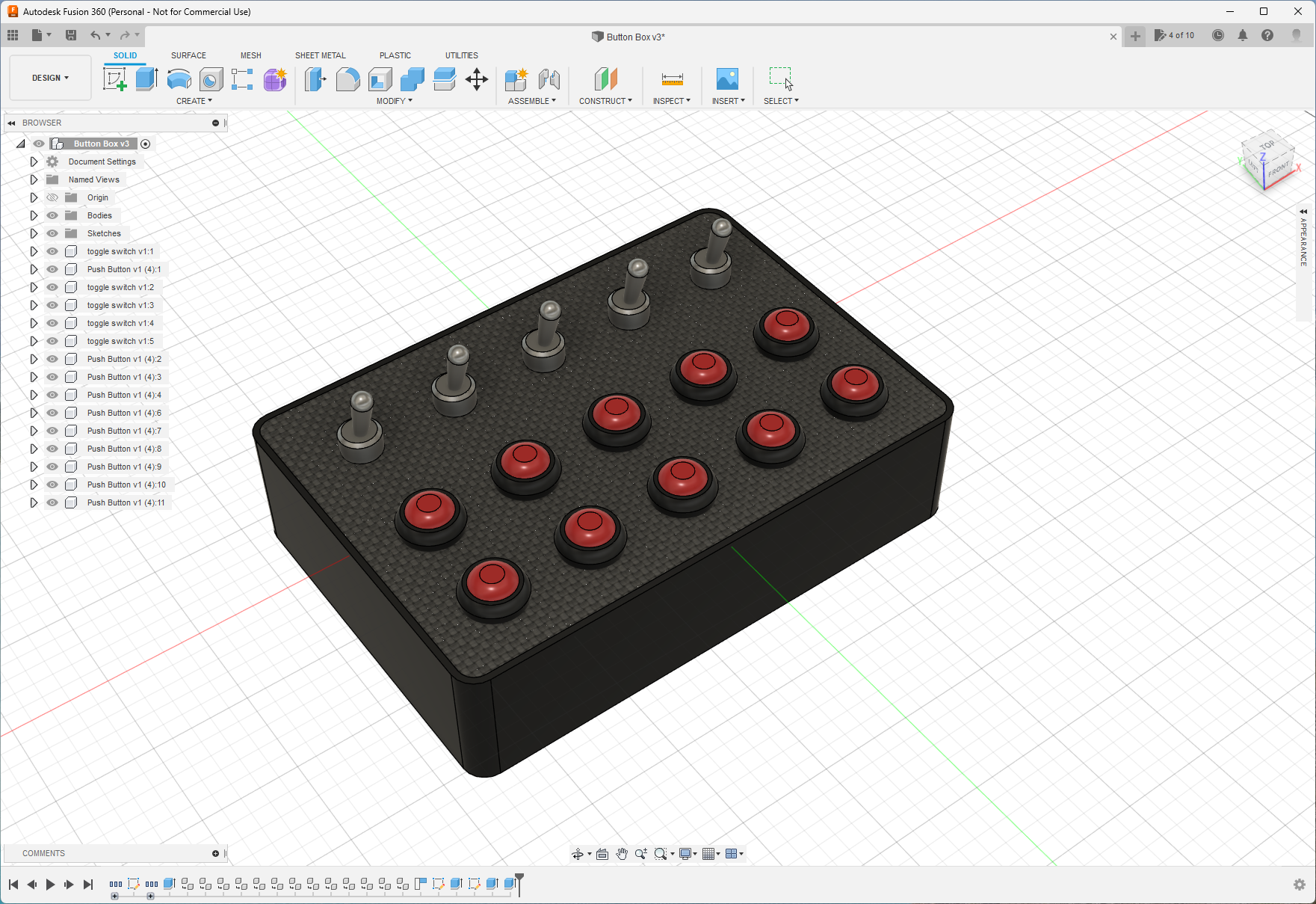

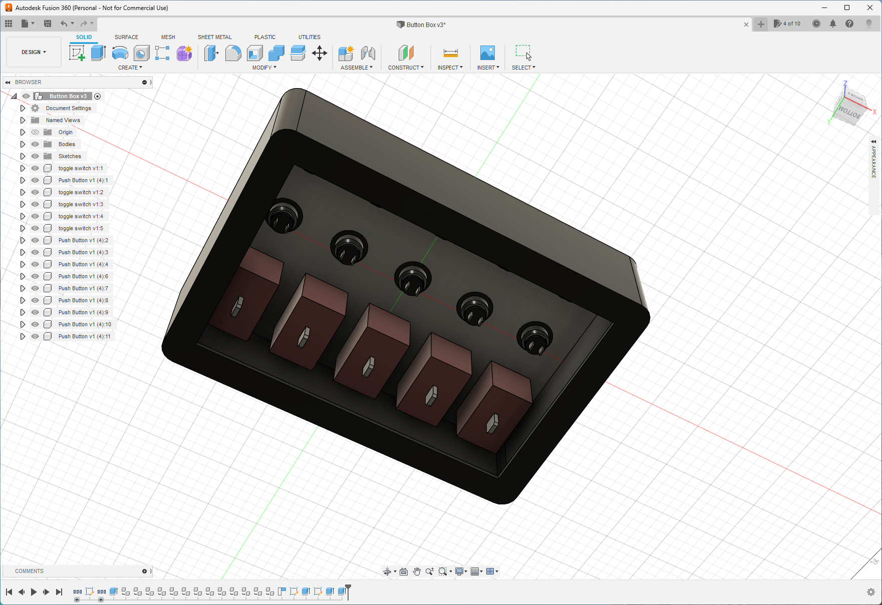

Jeff78s Posté(e) Janvier 10, 2023 Auteur Partager Posté(e) Janvier 10, 2023 Bonsoir, Modélisation d'une "boîte à boutons" qui me permettra d'associer les dernières fonctions d'une GT3 (ABS, Traction control, Engine Map, ....) Bonne fin de soirée 4 Lien vers le commentaire Partager sur d’autres sites More sharing options...
mikebzh44 Posté(e) Janvier 11, 2023 Partager Posté(e) Janvier 11, 2023 Pour le TC, l'ABS, tu auras un bouton + et un bouton - ? C'est pas plus réaliste avec un encodeur à rotation ? Comme sur les volants un peu évolués. Lien vers le commentaire Partager sur d’autres sites More sharing options...
Jeff78s Posté(e) Janvier 11, 2023 Auteur Partager Posté(e) Janvier 11, 2023 Il y a 2 heures, mikebzh44 a dit : C'est pas plus réaliste avec un encodeur à rotation ? Comme sur les volants un peu évolués. en fait c'est une affaire de compromis Je veux limiter les fonctions sur le volant lui-même car je veux pouvoir en changer sans tout reparamétrer (c'est quand même ce qui me prend le plus de temps). Pour être 100% dans la tendance actuelle des GT il faudrait des commutateurs rotatifs mais du coup ça me rend trop dépendant à un jeux/type de voiture. Et j'ai le problème de la lecture de la position du commutateur au démarrage de simhub (est-ce qu'il est sur la position 6 ou 7 ou autre). Je ne suis pas fan des encodeurs car je les trouve généralement trop sensibles et avec une course trop courte (à l'inverse d'un commutateur qui demande une certaine force pour enclencher une position). Du coup je vais utiliser les 5 interrupteurs du haut que j'ai pris en momentanés : je lève pour augmenter la valeur, je baisse pour baisser la valeur. Bon tout ça pour au final avoir un truc qui fait + et - A+ Lien vers le commentaire Partager sur d’autres sites More sharing options...
mikebzh44 Posté(e) Janvier 11, 2023 Partager Posté(e) Janvier 11, 2023 Ton raisonnement se tient en effet. J'ai des rotatifs sur le volant et effectivement, leur position n'est pas forcément identique à celle du jeu. Mais du moment que quand je le tourne dans un sens, ça augmente et dans l'autre, ça diminue, ça me va Il va être top don dashboard !! 1 Lien vers le commentaire Partager sur d’autres sites More sharing options...

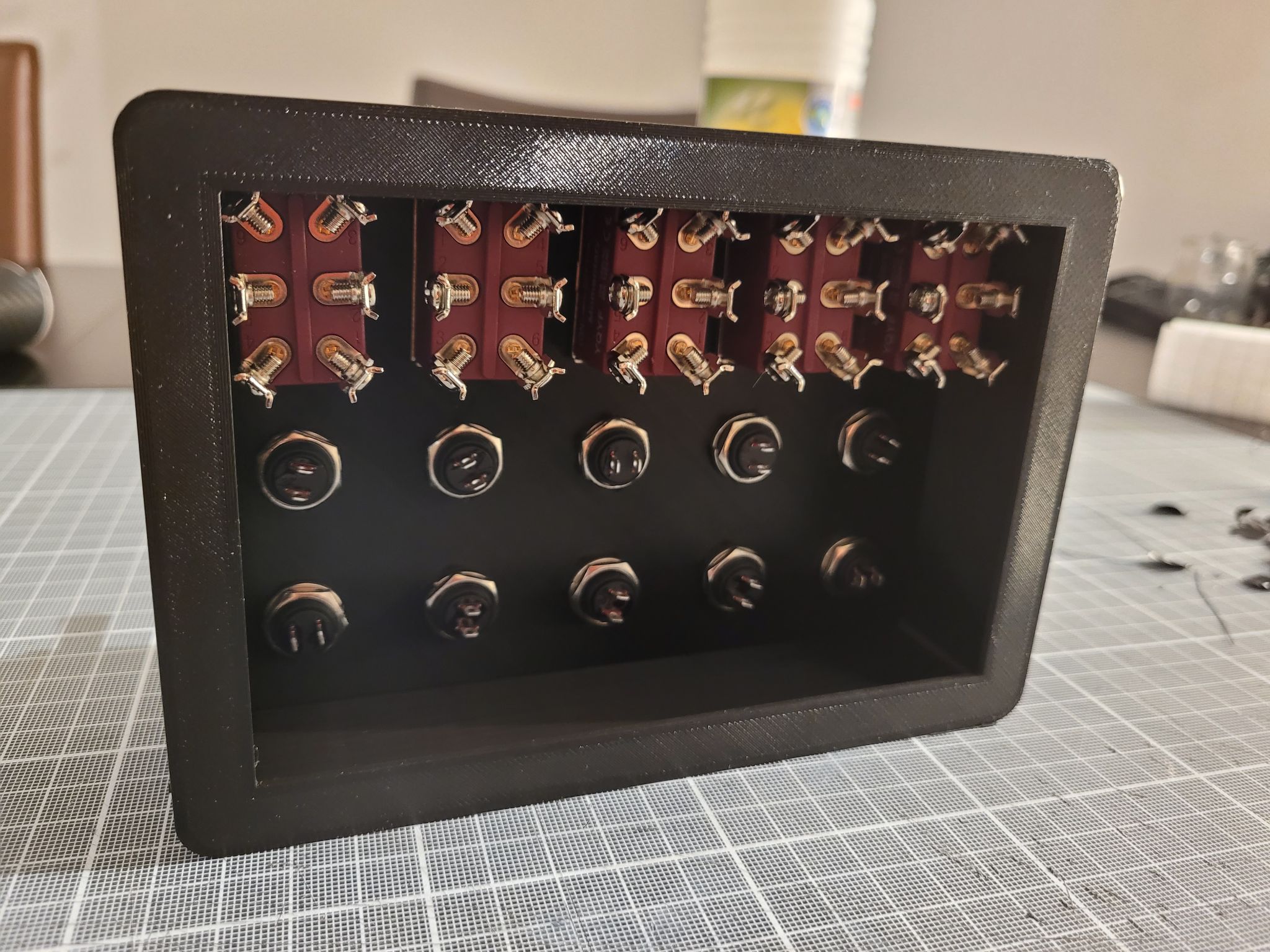

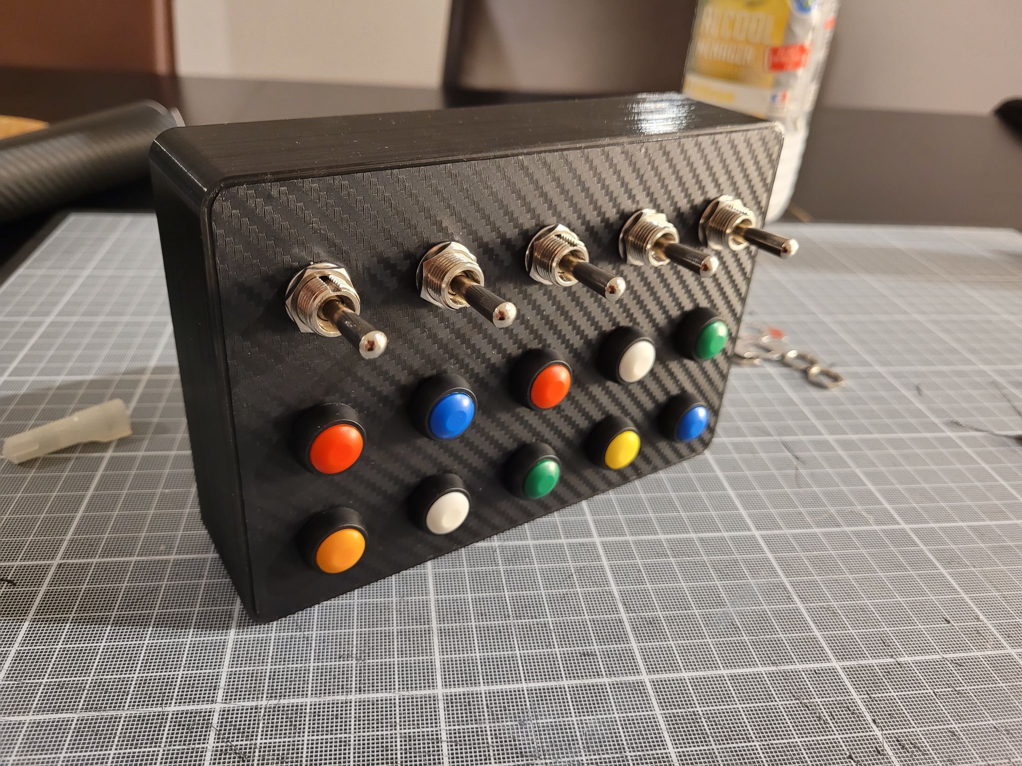

Jeff78s Posté(e) Janvier 11, 2023 Auteur Partager Posté(e) Janvier 11, 2023 Et voilà, reste le câblage et le montage. 2 1 Lien vers le commentaire Partager sur d’autres sites More sharing options...

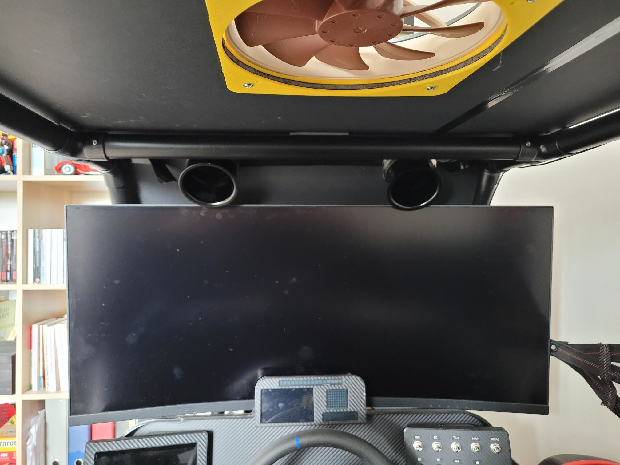

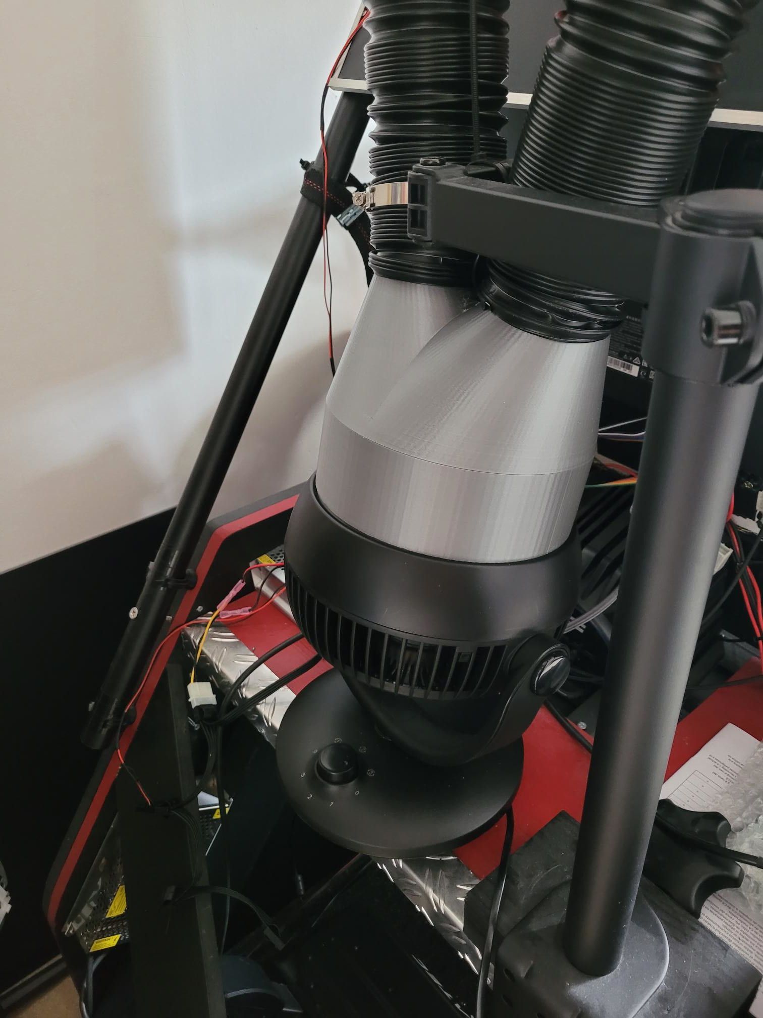

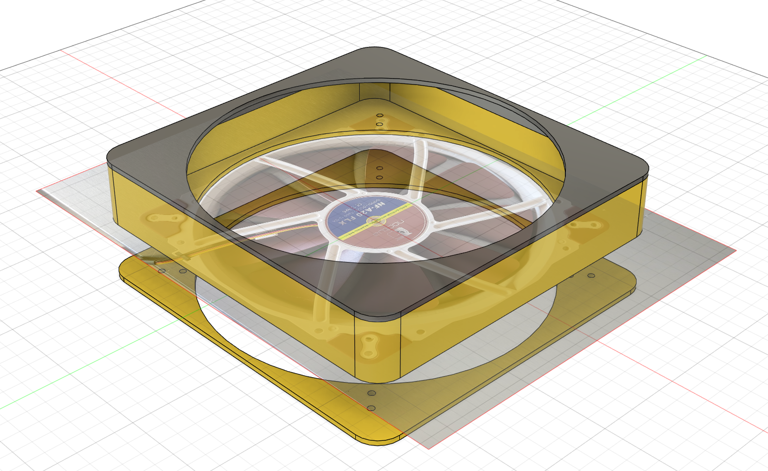

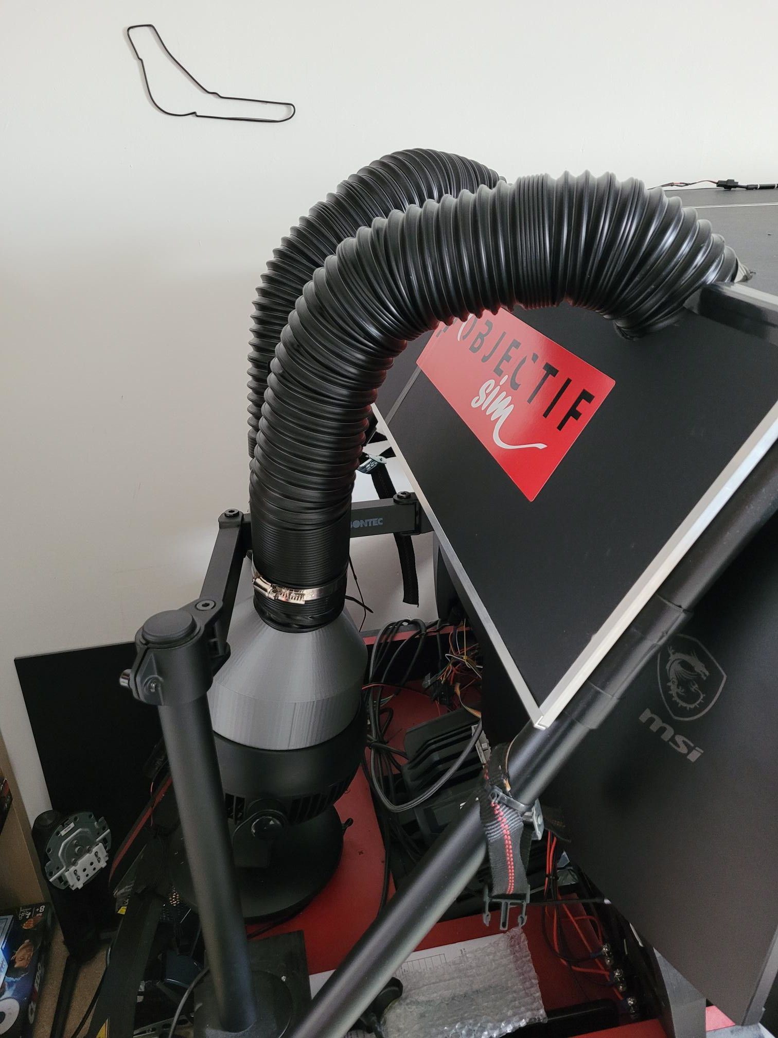

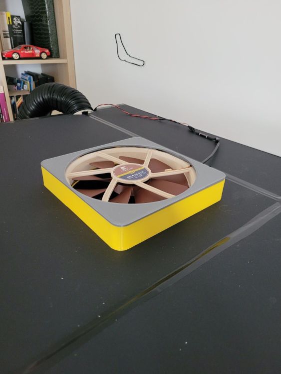

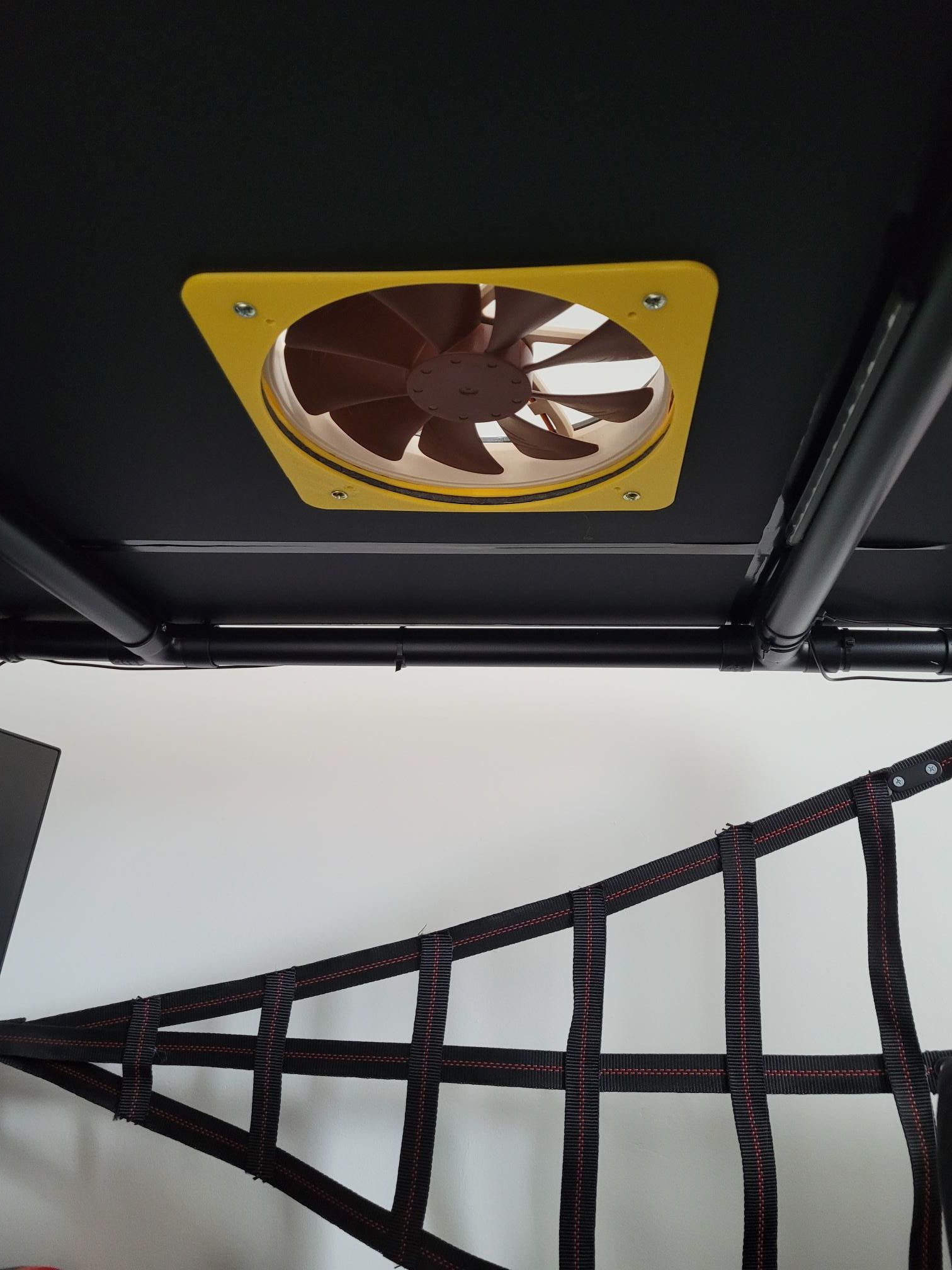

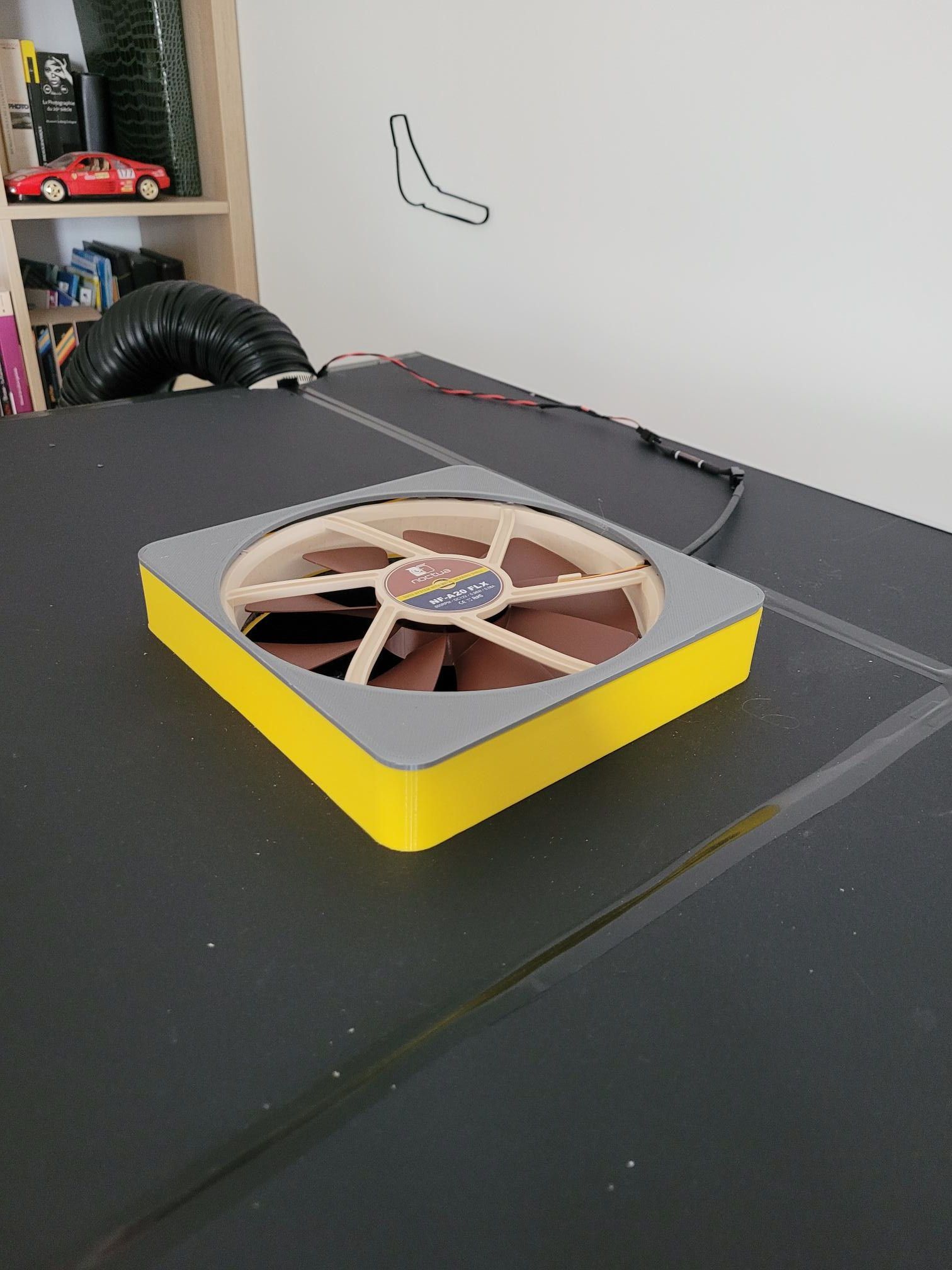

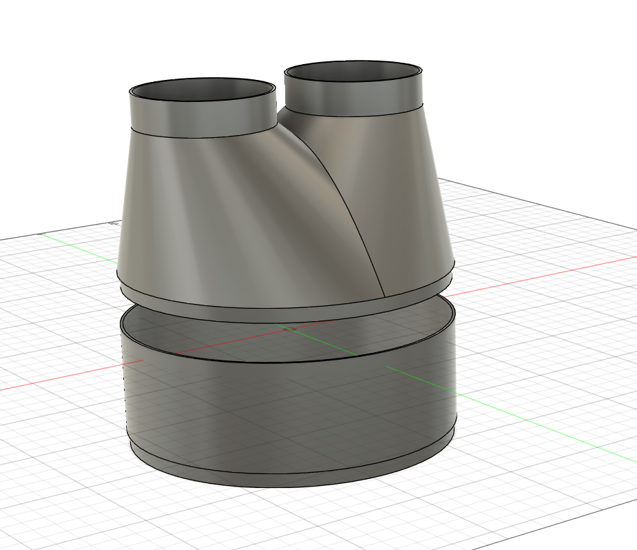

Jeff78s Posté(e) Juillet 21, 2023 Auteur Partager Posté(e) Juillet 21, 2023 (modifié) Bonjour à tous, J'ai installé un système de ventilation sur le simulateur. J'ai utilisé Fusion 360 et l'impression 3D afin d'adapter les durites d'air sur le ventilateur à l'avant du simulateur et créer la boîte supportant le ventilateur en extraction sur le toit. Parce qu'il fait sacrément chaud la dedans ! a+ Jeff Modifié (le) Juillet 21, 2023 par Jeff78s 5 1 Lien vers le commentaire Partager sur d’autres sites More sharing options...
