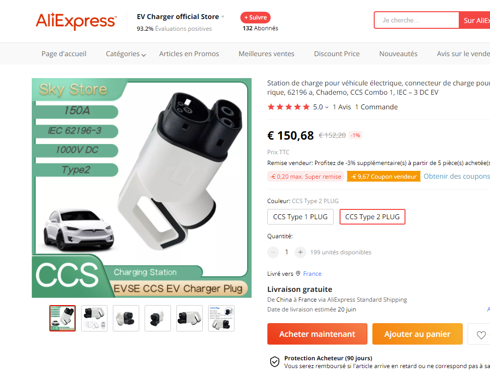

hyoti Posté(e) Mai 23, 2022 Partager Posté(e) Mai 23, 2022 il y a 46 minutes, Yo' a dit : Hello, Pour simplifier le texte, je vais utiliser "je" au lieu de "un ami patati patata". Je souhaite imprimer la partie connecteur d'une fiche combo CCS (la partie gris clair ci-dessous) qui est cassée. Malheureusement, la fiche se vend complète avec le câble. L'idée est de fabriquer uniquement la partie cassée, en plusieurs exemplaires (10, 20 ?) car le problème risque de se présenter de nouveau. Sur la fiche cassée, il est indiqué PBT GF30. Après recherche, il s'agit d'un matériau pour moulage renforcé à la fibre de verre Viennent quelques questions. Comment savoir si il y a un dépôt de brevet sur un produit ? Qui pourrait injecter ce matériau ? ça va douiller ? @divers help wanted On peut en trouver sans cable, mais cela va douiller aussi ! https://fr.aliexpress.com/item/1005003693895819.html?spm=a2g0o.search0304.0.0.4e444373WObK4L&algo_pvid=4af9ca76-a8a8-4b5c-897e-ebaf350cbc44&algo_exp_id=4af9ca76-a8a8-4b5c-897e-ebaf350cbc44-6&pdp_ext_f={"sku_id"%3A"12000026830828144"}&pdp_npi=2%40dis!EUR!!150.68!!!!!%402100bdf116533187334712035ea754!12000026830828144!sea Lien vers le commentaire Partager sur d’autres sites More sharing options...

Yo' Posté(e) Mai 24, 2022 Auteur Partager Posté(e) Mai 24, 2022 Il y a 14 heures, hyoti a dit : On peut en trouver sans cable, mais cela va douiller aussi ! C'est une alternative intéressante. Il y a 11 heures, Patrick76 a dit : j'en déduit que tu fait de la maintennance de ces bornes et qu'il est énervant de toujours avoir à changer un gros bloc complet alors que c'est juste un petit morceau qui est cassé Tout à fait. Il y a le prix d'un coté et le fait de gaspiller de la matière encore en bon état qui me dérange. Il y a 11 heures, Patrick76 a dit : modéliser cette pièce ne pose pas de soucis, mais comme u le souligne, il y a peu être un brevet qui empêcherais de la reproduire sans payer des royalties, sur ce point, je n'ai pas la réponse. Une des solutions peut être de modifier la pièce d’origine pour passer outre le brevet. Par contre je ne sais pas dans quelles proportions il faut modifier la pièce. Lien vers le commentaire Partager sur d’autres sites More sharing options...

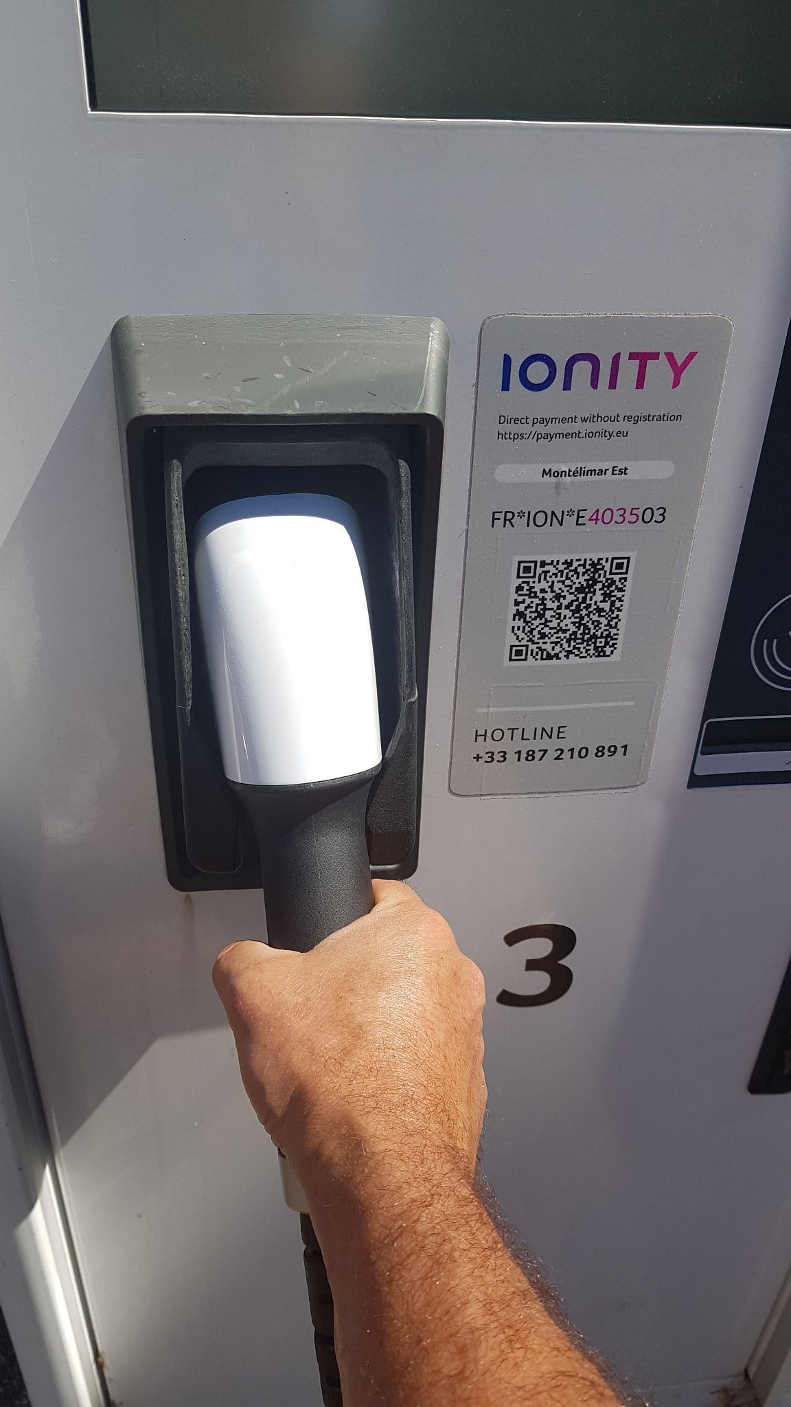

jcjames_13009 Posté(e) Mai 25, 2022 Partager Posté(e) Mai 25, 2022 (modifié) Salut @Yo' J'ai pensé à toi cet après midi sur l'aire d'autoroute de Montélimar J'ai bien raccroché la prise après la charge de mon VE @+ JC Modifié (le) Mai 25, 2022 par jcjames_13009 1 Lien vers le commentaire Partager sur d’autres sites More sharing options...
