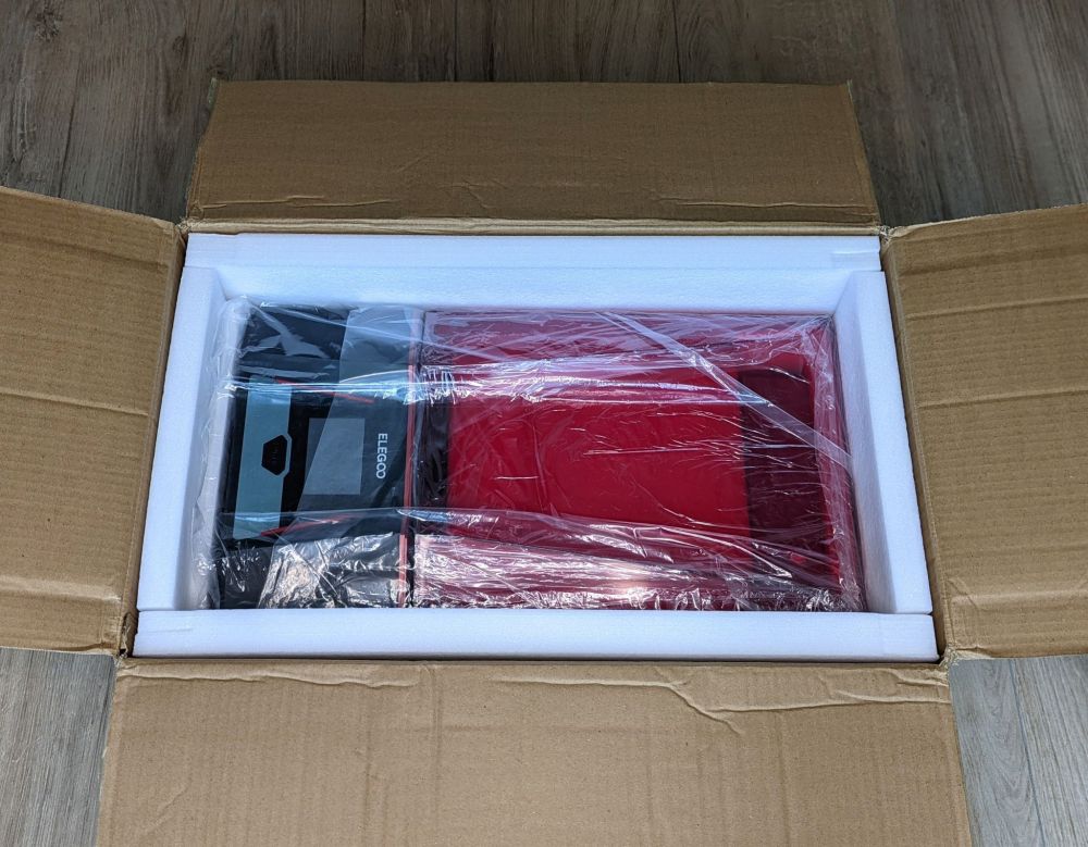

La machine m'a été livrée par DHL dans un colis au format propre aux SLA :
Unboxing
Sur le dessus, on retrouve juste un petit carton avec le câble d'alimentation (et uniquement le câble) :

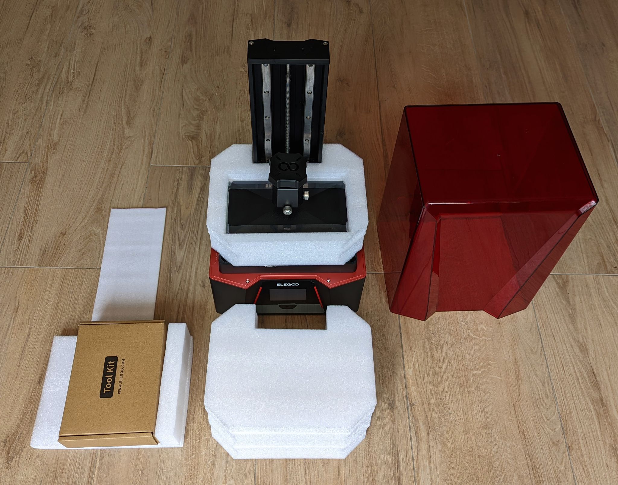

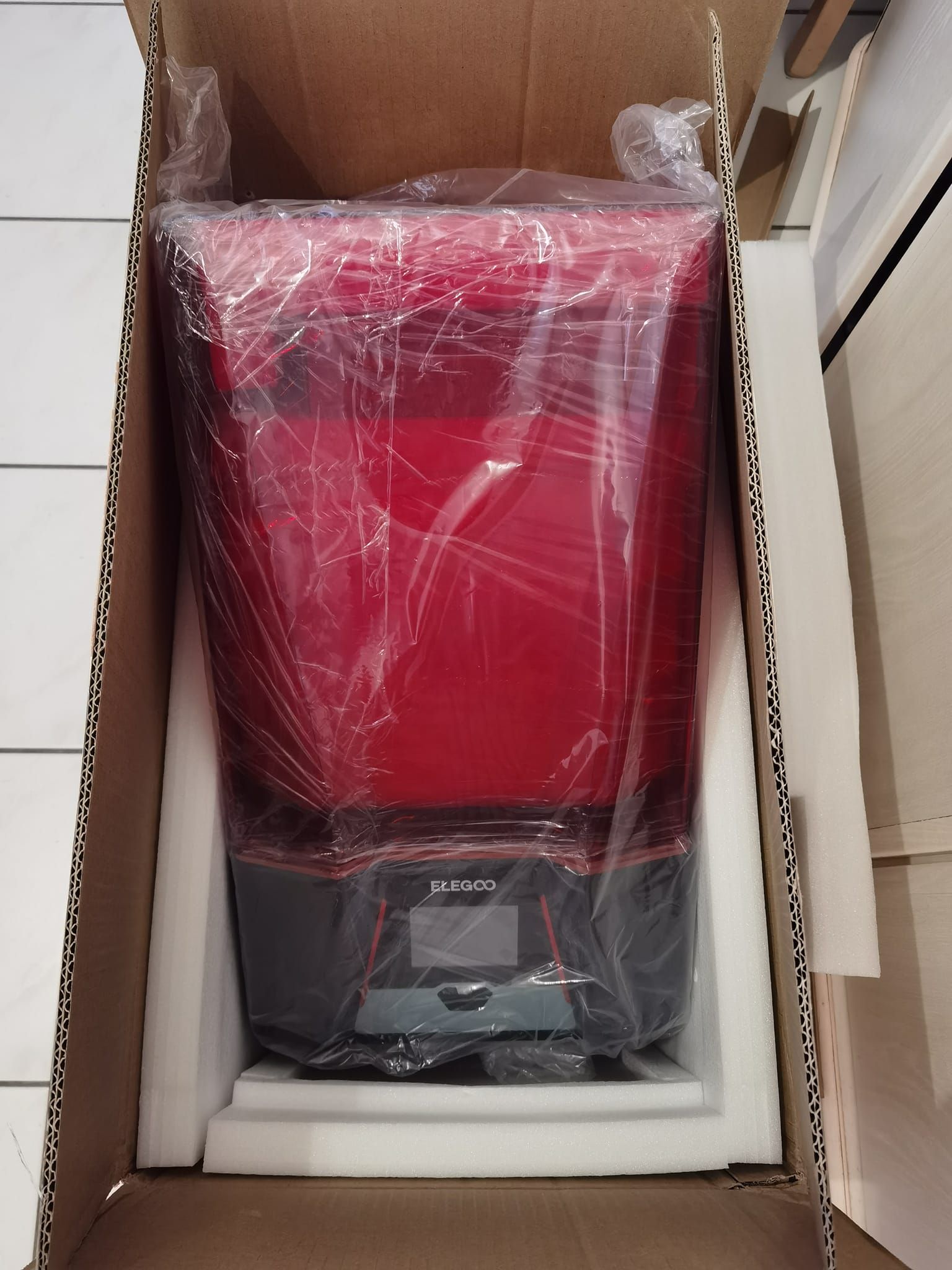

Dessous, il n'y a que l'imprimante 3D, ensuite c'est vide !
Pour la sortir facilement et sans risque de l'abimer, je l'ai faite glisser debout :
Packaging
En ôtant toutes les protections, on retrouver les différents éléments de l'imprimante et tous ses accessoires :

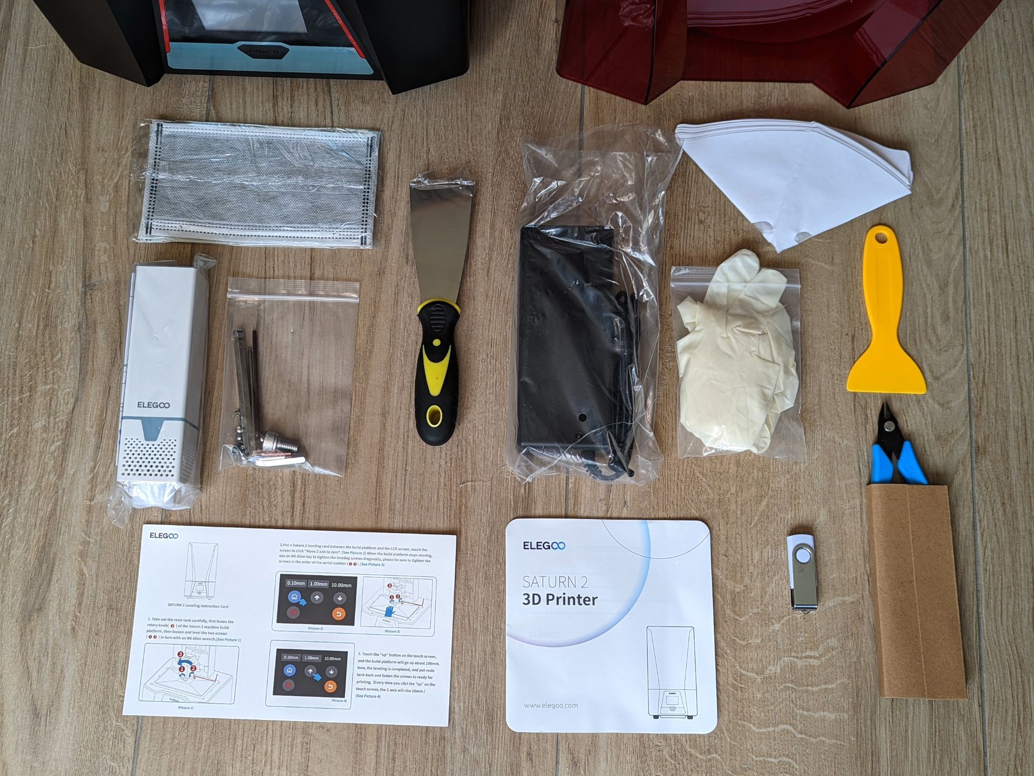

Voici le contenu du carton "tool kit" :
Il y a donc des masques, des gants, des entonnoirs en papier, l'alimentation, une spatule en métal pour le lit, une autre en plastique pour le bac, une pince coupante, une clef USB, des clefs allen pour la maintenance, des vis en spare, une (grande) carte de mise à niveau du lit qui rappelle la procédure et la notice d'utilisation complète (en anglais).

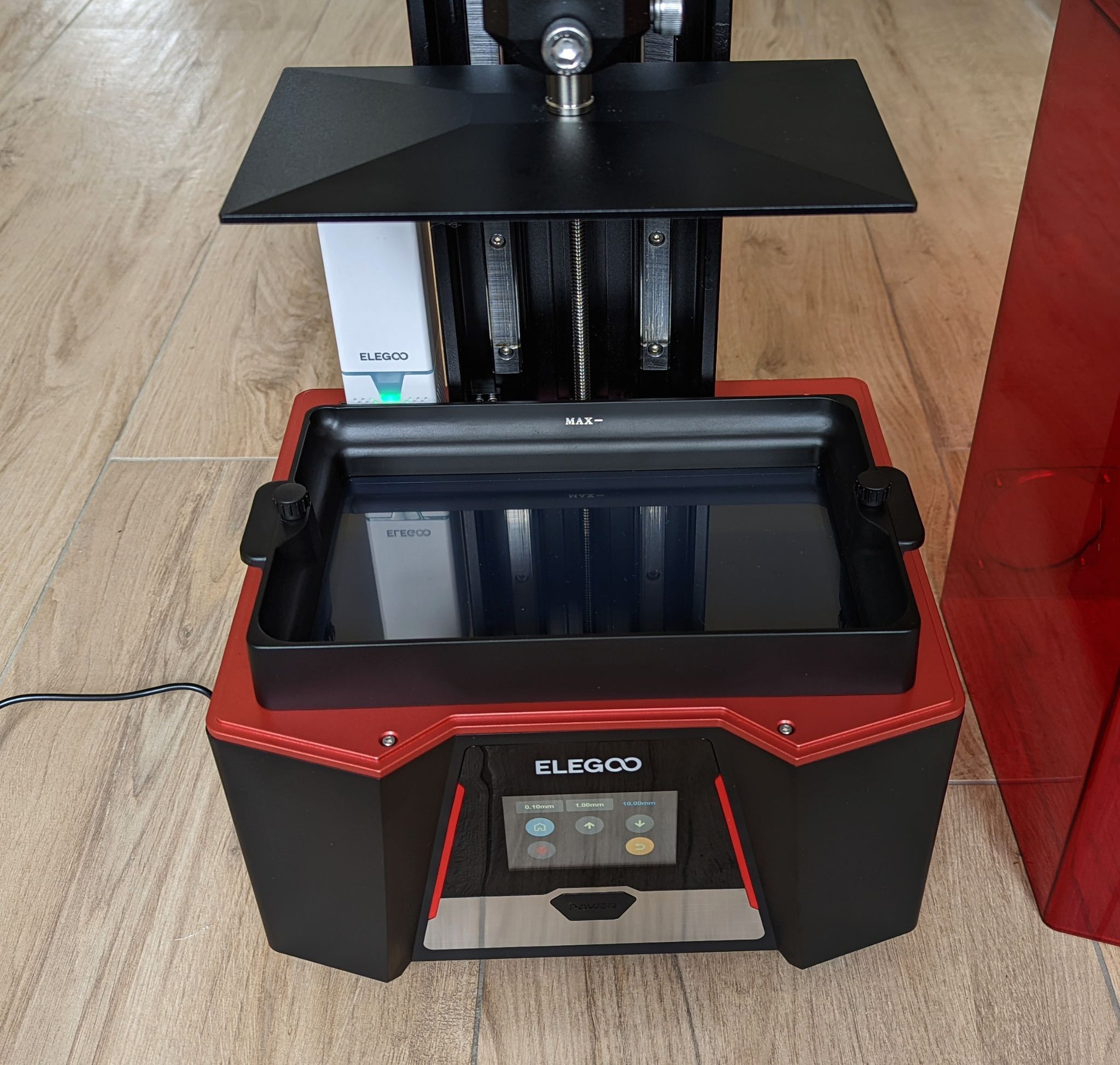

Dans un premier temps, il faut retirer les films de protection du FEP et de l'écran :
Sur la photo ci-dessus on peut constater que le lit se déplace sur 2 rails linaires (bien graissés) le long de l'axe Z.
Ensuite, on peut installer le lit et effectuer sa mise à niveau.

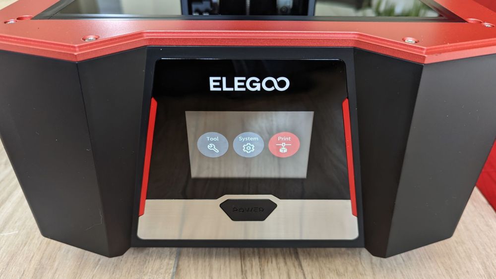

Pour se faire, il faut mettre la Saturn 2 sous tension grâce au bouton en façade bien pratique. Le câble d'alimentation est quant à lui à l'arrière tandis que l'USB est sur le côté droit.
Dans le menu Tool on peut faire un "homing" de l'axe Z en ayant préalablement desserré le lit et installé la carte de "leveling" sur l'écran :
Ensuite il faut ajuster la hauteur du Z à coups de 0,1mm afin que la carte puisse être retirée avec une légère friction. L'étape suivante consister à serrer les 2 vis de lit dans un ordre précis indiqué sur la carte de mise à niveau mais aussi dans la doc puisque le premier papier est caché sous le lit. Pour finir, il suffit de cliquer sur le bouton "Set Z=0". Je ne m'attarde pas plus sur cette procédure très classique et bien documentée.

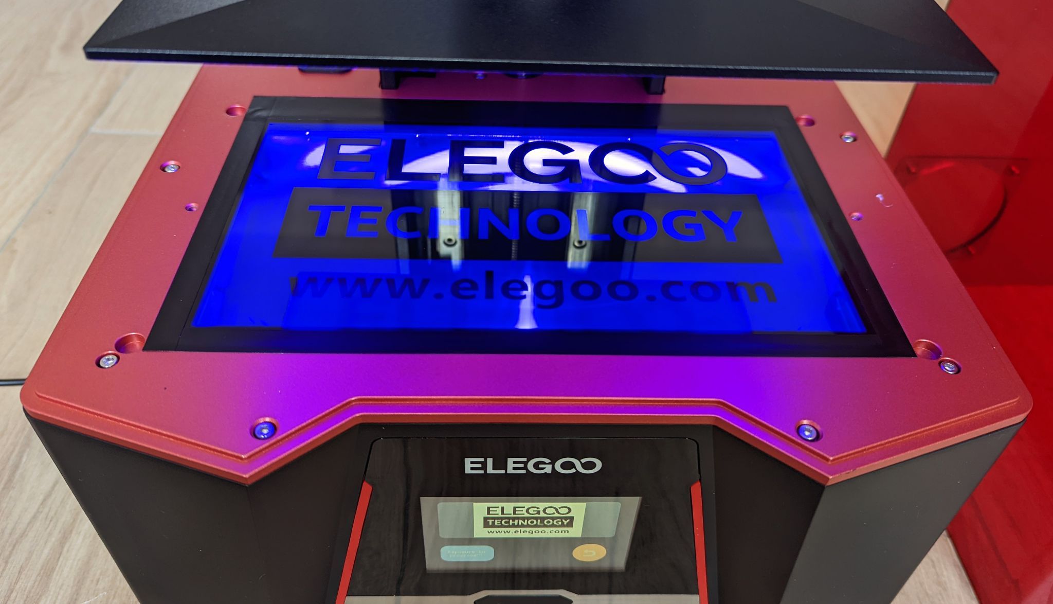

Au passage, on peut faire un test de bon fonctionnement de l'écran :

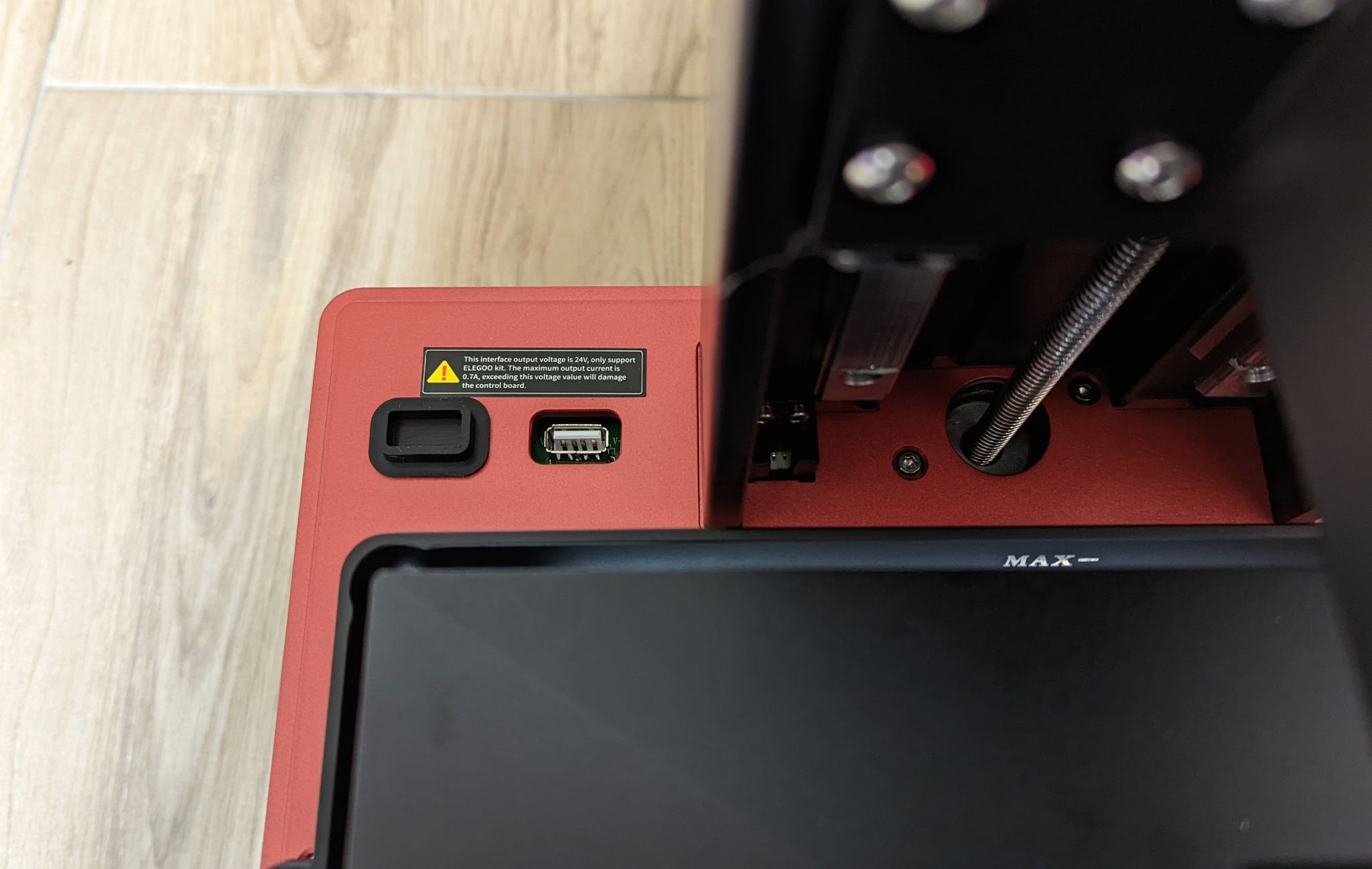

Par contre, je ne sais pas comment l'air est extrait via cette "trappe" pas percée 🤔
Peut-être via les légères fentes le long du bout de plexi carré vissé sur la carénage principal ?

l'air n'est pas extrait.
Le purificateur recycle l'air à l'intérieur.
La trappe doit servir si on veut y mettre un ventilateur ou une aspiration externe, ce qui est une bonne idée!

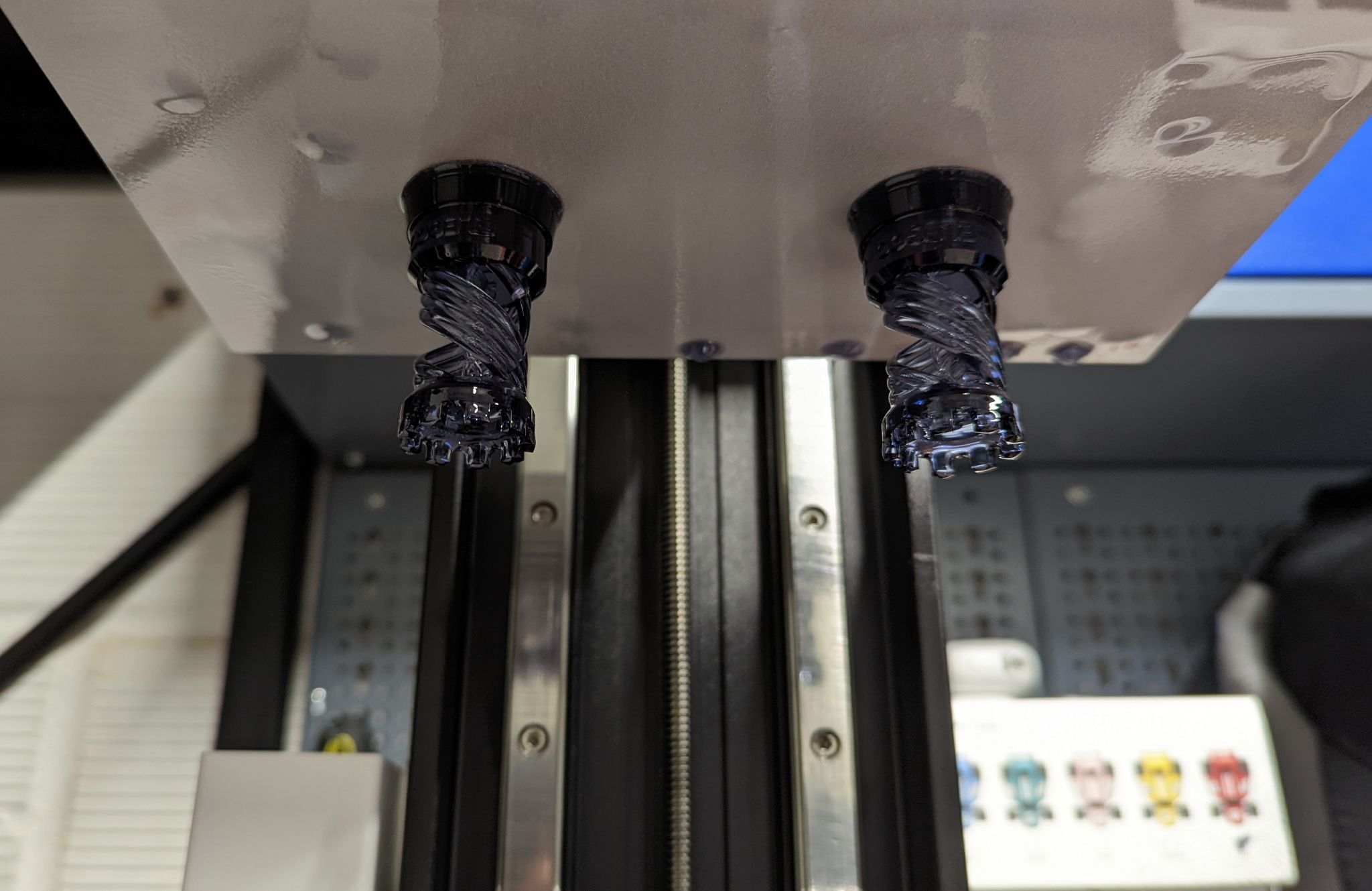

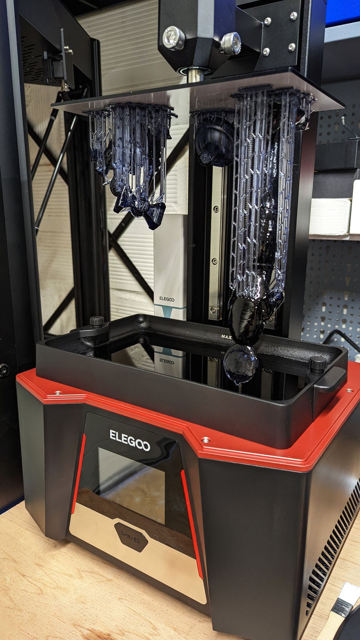

Le premier print présent sur la carte SD ne fait pas honneur au volume d'impression offert par la machine mais ce fut un succès :
J'adore le rendu de la résine Elegoo Smoky Black (lavable à l'eau qui plus est) 👌
Me reste plus qu'à trouver de gros et beaux objets pas trop risqués à slicer niveau supports pour avancer dans mes tests 🙂
En tout cas, le workflow Elegoo est toujours au top. Très peu de manipulations à faire avant de lancer le premier print avec succès ! Je trouve juste la machine un poil bruyante, je l'entends dans mon salon quand l'axe Z bouge (pas la ventilation) alors qu'elle est dans le garage.

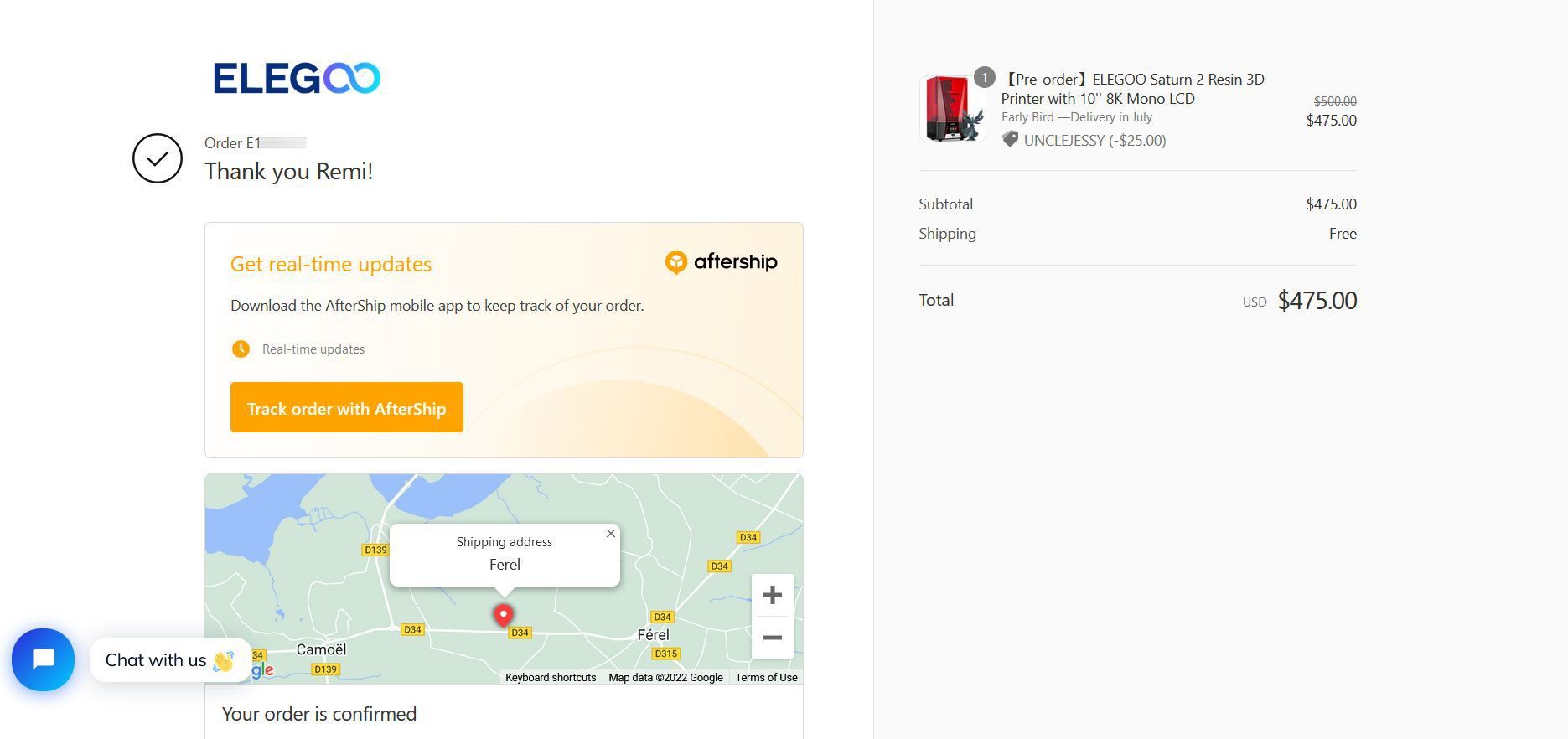

J'hésitai déjà depuis un bon moment à m'acheter une Saturn et celle-ci avec ses spécificités me faisait particulièrement de l'oeil.
C'est pas vraiment financièrement le bon moment mais bon, j'ai tenté quand même le earlybird au cas ou et je l'ai eu avec en plus 25$ de réduction grace à UncleJessy.
Ca me la fait à 462€ livré, soit le prix de la Saturn normale ce qui est, pour le coup, une bien bonne affaire.
Alors ...
Vivement Juillet!

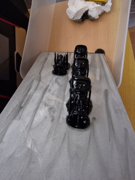

EDIT : j'ai sorti un premier gros print avec Khonshu et ce troll :
Bon j'ai encore merdé sur les supports pour le dieu Égyptien de la lune qui a perdu un coude et une main... Heureusement que le troll était pré-supporté 😄 2022-05-26 11_07_57-CHITUBOX.jpg
A noter que le job a duré 15h et pas 12 😱
