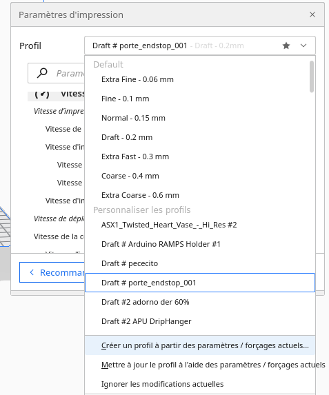

PPAC Posté(e) Mai 25, 2022 Partager Posté(e) Mai 25, 2022 (modifié) Moi c'est le bordel ( je suis surement pas le bon exemple et en plus pour le moment je ne travail qu'avec du PLA) dans le dossier "quality_changes" j'ai seulement 234 éléments ( ... mais je "clone" et adapte souvent des profils que je sais relativement bon. ) (et il me semble que les imprimantes partage les même profils d'impressions ) je serais intrigué de savoir combien de profils d'impression a @Idealnight ( Merci d'avance ) Modifié (le) Mai 25, 2022 par PPAC Lien vers le commentaire Partager sur d’autres sites More sharing options...

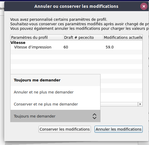

papagalak Posté(e) Mai 26, 2022 Auteur Partager Posté(e) Mai 26, 2022 Vous n'êtes pas questionner par cura quand vous changer de profil du genre "voulez vous garder les modifs" (je ne sais plus trop la phrase exact) ou je m'y prend mal Lien vers le commentaire Partager sur d’autres sites More sharing options...
PPAC Posté(e) Mai 26, 2022 Partager Posté(e) Mai 26, 2022 (modifié) il y a 27 minutes, papagalak a dit : Vous n'êtes pas questionner par cura quand vous changer de profil du genre "voulez vous garder les modifs" Si des que tu change un paramètre d'un profil si tu ne fait pas "Mettre à jours le profil ..." ou "Créer un profil à partir des ...." ou cliquer sur le pour annuler la modif, a chaque changement de profil (si le profil en cours a encore un truc de modifié cf ) tu a Mais il est possible de donner un choix autre que de "Toujours me demander" ... Modifié (le) Mai 26, 2022 par PPAC 1 Lien vers le commentaire Partager sur d’autres sites More sharing options...
papagalak Posté(e) Mai 26, 2022 Auteur Partager Posté(e) Mai 26, 2022 merci @PPAC, @Savate je pensez que le fait de charger un nouveau profil faisait en sorte que les réglages étaient ,ce du nouveau profil. donc je vais regarder cela de plus prêt afin de savoir quel protocole suivre lors de changement (conserver ou annuler et surtout demander ou non) Lien vers le commentaire Partager sur d’autres sites More sharing options...
Savate Posté(e) Mai 26, 2022 Partager Posté(e) Mai 26, 2022 Il y a 3 heures, papagalak a dit : conserver ou annuler et surtout demander ou non Dans la pratique je préfère avoir 'toujours me demander", ça permet d'avoir une alerte si une modif n'a pas été sauvée Lien vers le commentaire Partager sur d’autres sites More sharing options...

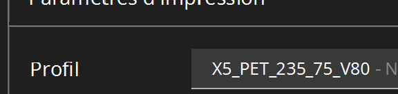

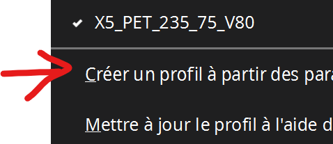

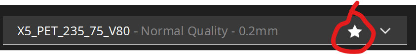

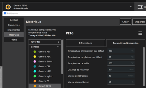

Yellow T-pot Posté(e) Mai 26, 2022 Partager Posté(e) Mai 26, 2022 Hello, idem pour moi qui est (seulement ) 2 imprimantes, je me suis créé un profil par type de filament et par imprimante. Je précise les principaux paramètres choisis dans le titre du nouveau profil créé. exemple pour ce profil pour ma X5SA pour le PETG avec T°buse/plateau et vitesse d'impression ensuite je procède par modification d'un profil existant et je le sauve sous le nouveau nom qui va bien. Tu es informé quand tu as fait une modif de ton profil, une étoile apparaît: Après modif, le menu modif est actif Normalement pour utiliser les possibilités offertes par Cura, il faudrait associer ton réglage à un profil matériau: Tu as la possibilité de créer un profil dédié au fournisseur/filament utilisé pour peaufiner tes réglages...tu peux charger dans le marché en ligne des profils filament pour plusieurs fournisseurs qui ne sont pas dans la liste par défaut. 2 1 Lien vers le commentaire Partager sur d’autres sites More sharing options...
