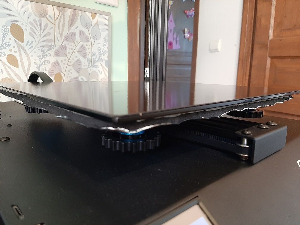

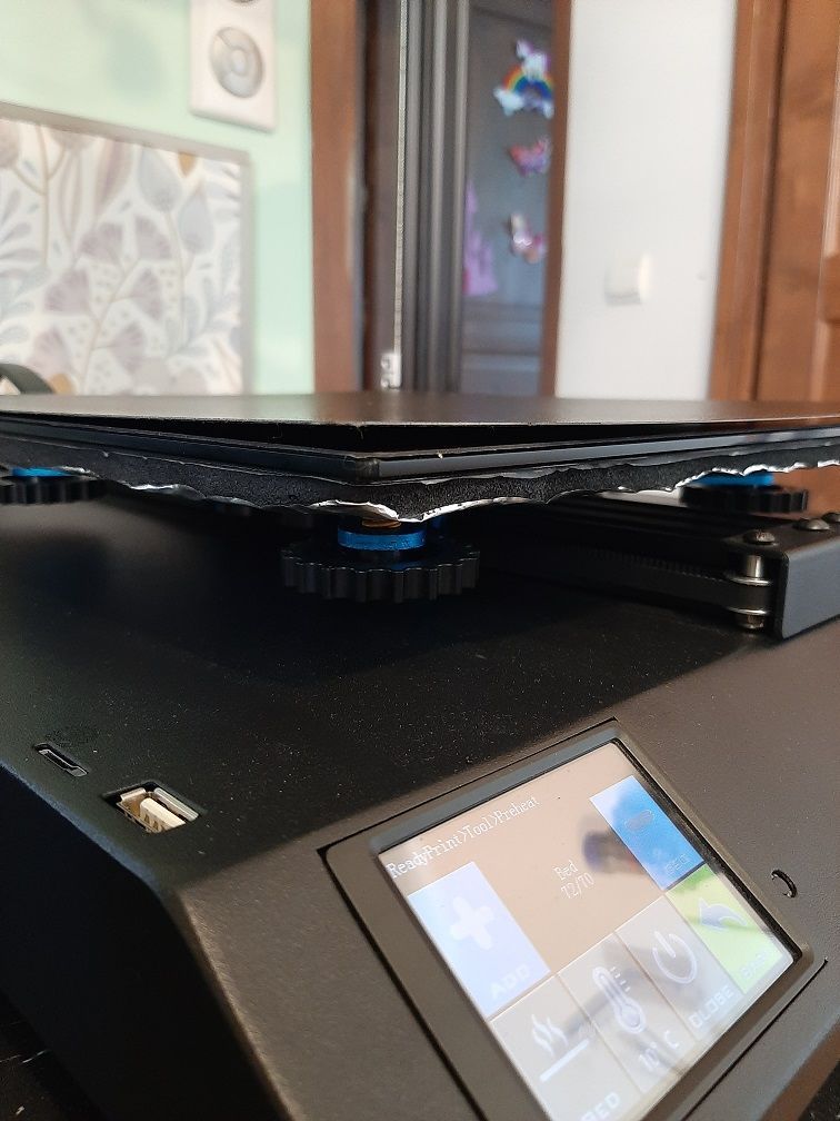

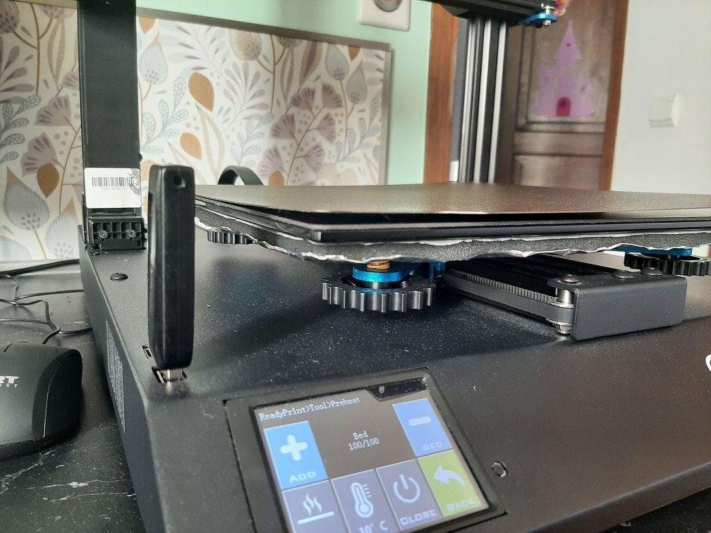

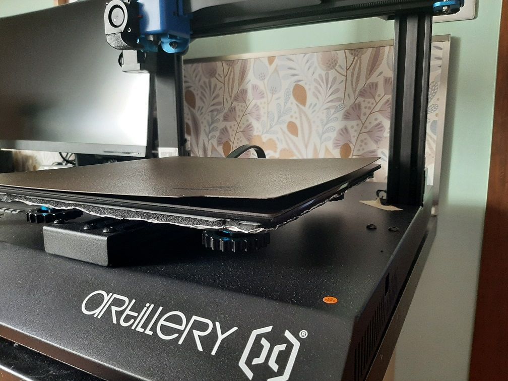

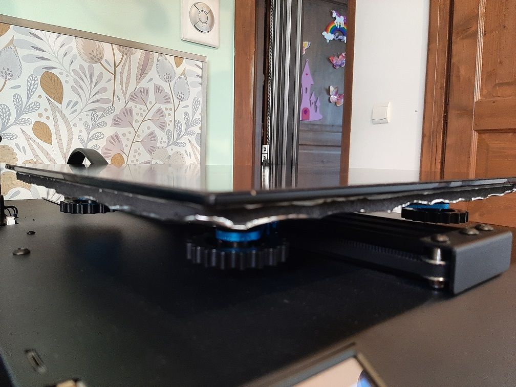

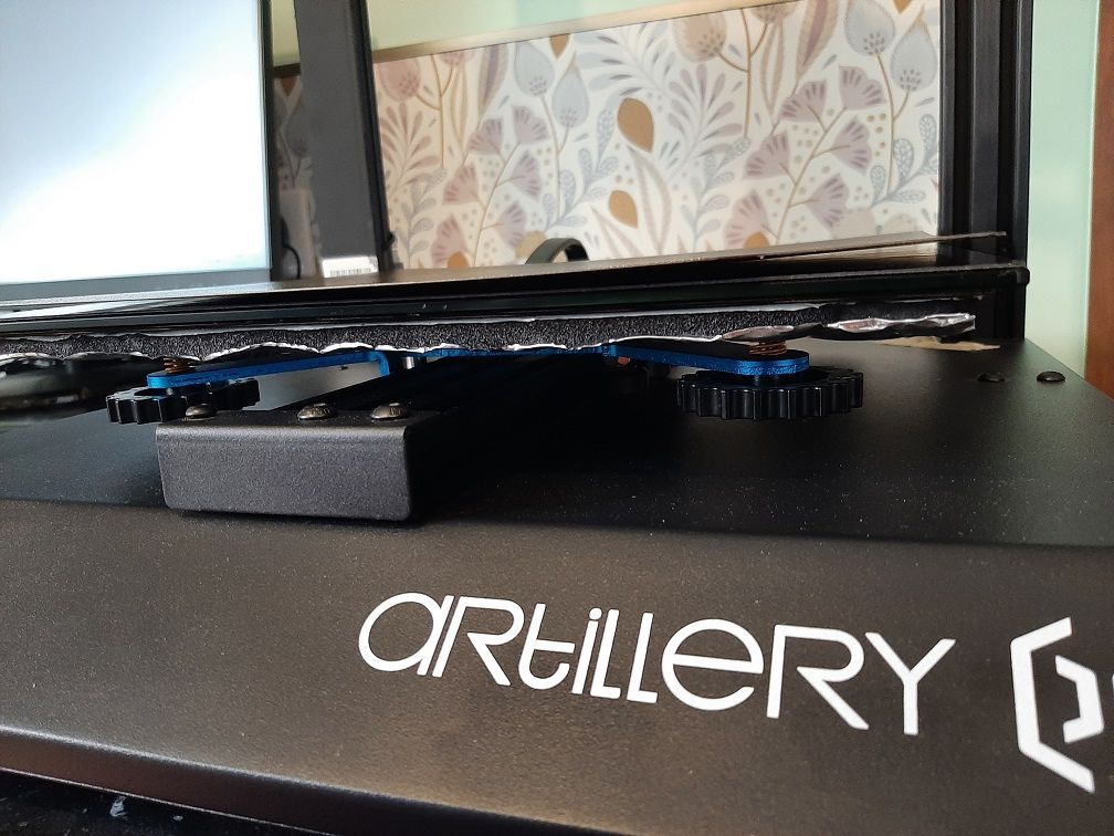

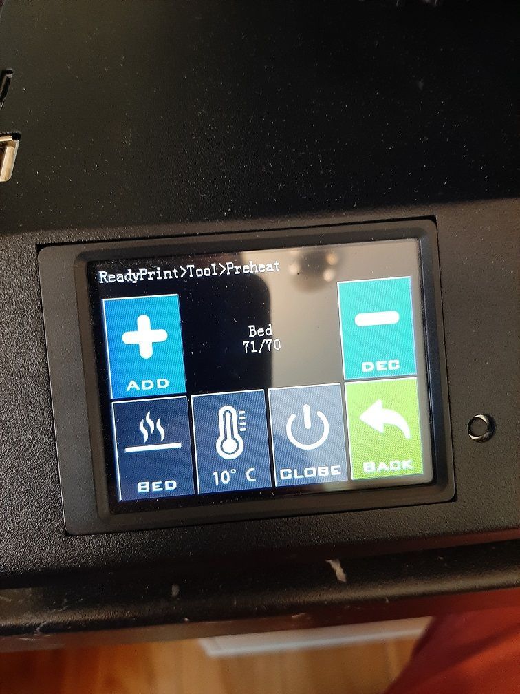

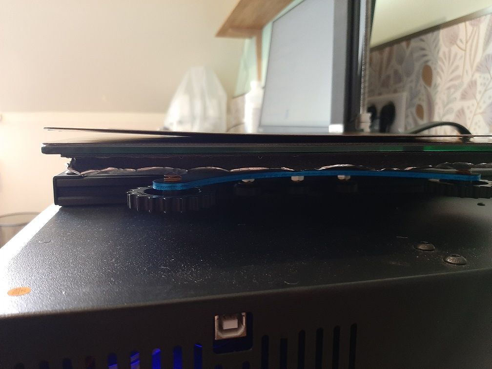

Kinyo59 Posté(e) Mai 26, 2022 Partager Posté(e) Mai 26, 2022 (modifié) Bonjour, J'ai commandé dernièrement un PEI Pro sur 3D-Expert que j'ai reçu est installé illico sur ma X2. Il est sérigraphié Wanhao Surface autocollante posé parfaitement et PEI dessus.... RAS Je lance une petite phase de test, température du Bed a 70°c et là.... Le tapis est en lévitation. Le tapis se relève sur les 4 côtés. Je le prends en main, il est totalement déformé. Je peux le retourner sur lui-même en appuyant en son centre (cloc/cloc...) j'espère que vous comprenais ce que je veux dire Il réagit comme si l'une des 2 surface se dilate plus que l'autre, ce qui provoque ce phénomène. En refroidissant, il reprend sa forme Avez-vous déjà eu ce type de problème ? J'ai contacté 3Dexpert pour une prise en charge / remplacement en SAV.... Toujours dans l’attente. Merci 20220525-100855_deGuFItZ.mp4 Modifié (le) Mai 26, 2022 par Kinyo59 Lien vers le commentaire Partager sur d’autres sites More sharing options...
Idealnight Posté(e) Mai 26, 2022 Partager Posté(e) Mai 26, 2022 c'est bine le support magnétique que l'on voit sur ton bed ? c'est un peu bizarre car même si c'est un peu tordu le système magnétique devrait le plaquer Faut voir ce que va dire le SAV Lien vers le commentaire Partager sur d’autres sites More sharing options...
Kinyo59 Posté(e) Mai 26, 2022 Auteur Partager Posté(e) Mai 26, 2022 il y a 11 minutes, Idealnight a dit : c'est bine le support magnétique que l'on voit sur ton bed ? c'est un peu bizarre car même si c'est un peu tordu le système magnétique devrait le plaquer Faut voir ce que va dire le SAV Oui c'est bien le support magnétique qui est collé. Aucune bulle ou autre. Parfaitement plan... A froid le PEI est "collé ", je le laisse tel quel et dès que je met le bed en chauffe on voit le PEI ce decoller de lui même plus ou moins important en relation avec la température. Même si je le replaque manuellement il se décolle illico ! Dans l'attente du sav. Je ferais un retour de ce qu'ils me disent... 1 Lien vers le commentaire Partager sur d’autres sites More sharing options...
Titouvol Posté(e) Mai 27, 2022 Partager Posté(e) Mai 27, 2022 Pas le choix que de les contacter ... car c'est plus une bilame qu'ils t'ont vendu qu'un PEI ! Lien vers le commentaire Partager sur d’autres sites More sharing options...
Kinyo59 Posté(e) Mai 27, 2022 Auteur Partager Posté(e) Mai 27, 2022 il y a 44 minutes, Titouvol a dit : Pas le choix que de les contacter ... car c'est plus une bilame qu'ils t'ont vendu qu'un PEI ! Tout a fait Pas très rapide chez 3Dexpert alors qu' ils revendiquent SAV FRANCAIS... Lien vers le commentaire Partager sur d’autres sites More sharing options...

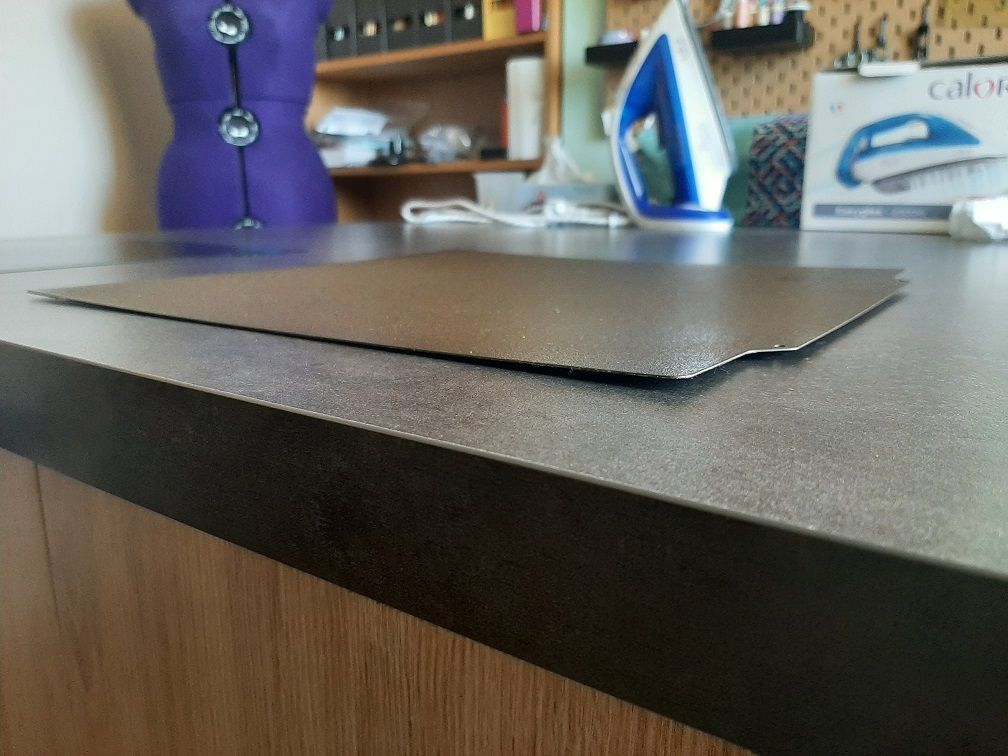

Kinyo59 Posté(e) Juin 15, 2022 Auteur Partager Posté(e) Juin 15, 2022 La suite des évenements Envoi d'un nouveau PEI par 3D"Expert" le 03 Juin, réception le 14/06.... Vu que c'est de leur pomme il choisisse un transport économique, esprit commercial à revoir ! Et le pire c'est que c'est le même problème ! Vraiment un PEI de merde. Je relance par Paypal pour un remboursement intégral de ma commande mais pour le moment c'est un refus. Entre 2 j'ai acheté un autre PEI pour pouvoir utilisé mon imprimante --> BIQU SSS --> RAS et fonctionne super bien au passage Bref 3D Expert Artillery, c'est plutôt 3D Boulet Artillery que Expert... Je vous tiens aux news Lien vers le commentaire Partager sur d’autres sites More sharing options...
