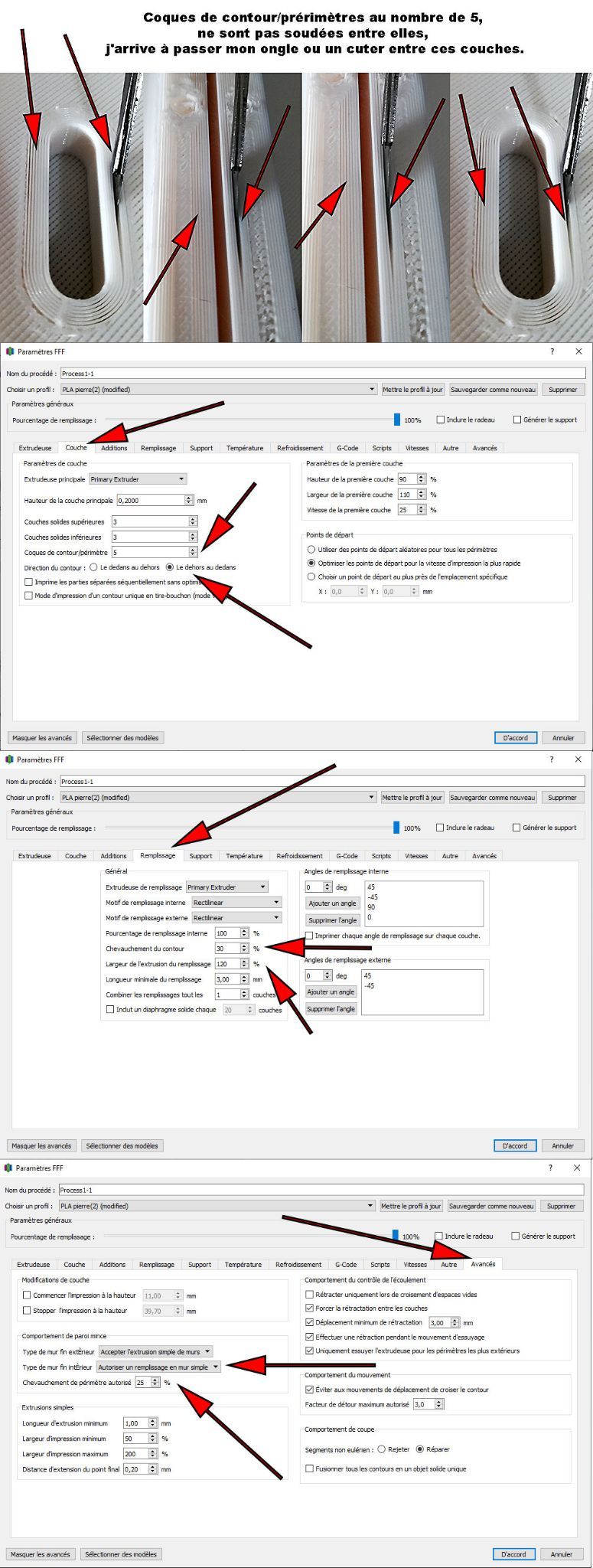

Dans simplify3d comment paramétrer pour que les contours/périmètres soient fusionnés entre eux
Au cours de l'impression, je constate que mes Coques de contour/prérimètres au nombre de 5, ne sont pas soudées entre elles, j'arrive à passer mon ongle ou un cuter entre ces couches.
Voir ma photo ci jointes.
Cependant j'ai paramétré comme ceci :
1/ dans l'onglet couche : >>>Direction du contour "le dehors au dedans"
2/ dans l'onglet remplissage : >>> Chevauchement du contour à 30% et >>>>Largeur de l'extrusion du remplissage à 120%
3/ dans l'onglet avancé : >>> Type de mur fin intérieur : Autoriser un remplissage en mur simple et >>> Chevauchement de périmètre autorisé à 25%
Ci joint mes copies écran de ces paramétrages.
Pouvez-vous m'aider et me conseiller afin d'obtenir des contours parfaitement fusionnés entre eux.
Un grand merci par avance.

là cela ressemble plus a de la sous-extrusion, regarde si tu a pas une histoire de débit a ajuster.
ou si tu ne l'a pas fait calibrer ton extrudeur

déjà je repartirai sur un profil de base car là tes paramètres n'ont rien de normal...
Enfin je valide la proposition @PPAC, pour moi il te faut d'abord revoir les réglages mécaniques de ton imprimante.
Enfin nous donner les valeurs de températures d'impression, type de filament

j’ai résolu mon problème en changeant la buse avec un recalibrage plateau et extrudeur.
Problème résolu !!! mais mon imprimante ne garde pas toujours les paramètres stepps extrudeur et PLA température config, après avoir fait un Store settings !!! ; je suis souvent obligé de les reconfigurer, je les ai notés dans un fichier.
