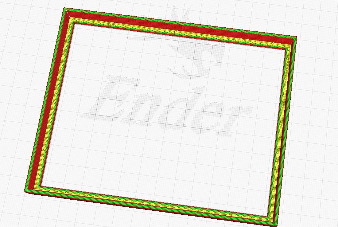

pasdebip Posté(e) Mai 29, 2022 Partager Posté(e) Mai 29, 2022 Bonsoir, J'ai un soucis d'impression (avec une buse qui frotte le print ce qui en Petg devient catastrophique) .sur l'axe double Z de mon imprimante qui ne travaille pas de manière cohérente enfin pour moi. Des explications. Si je contrôle la montée de l'axe X avec un comparateur avec une consigne en mmn de 1 X monte de 0.93 soit un écart de - 7'' 2 ------------- 1.85 écart de -14 '' (normal) 3 -------------- 2.83 écart de -17 '' puis pas normal 4 -------------- 3.91 écart de - 9 " 5 -------------- 4.88 écart de -12 6 -------------- 5.94 écart de -6 7 -------------- 6.97 écart de - 3 8 - 9 - 10 -11 écart de 0 12 -------------- 12.04 écart de +4 13 -------------- 13.07 écart de +7 14 -------------- 14.08 écart de +8 15 -------------- 15.13 écart de + 13 16 -------------- 16.14 écart de +14 17 -------------- 17.14 écart de +14 18 -------------- 18.17 écart de +17 Ce qui est remarquable c'est que je passe d'un écart négatif à un écart positif et encore, plus X monte plus l'écart positif est important. Je n'ai pas de point dur dans l'axe vertical avec les vis de retirées. Les vref du Z ont été augmentés de 30 % car double Z en //. Que je mette des coupleurs souple ou rigide même problème. Une idée serait la bienvenue. Merci Pasdebip Lien vers le commentaire Partager sur d’autres sites More sharing options...

pasdebip Posté(e) Mai 30, 2022 Auteur Partager Posté(e) Mai 30, 2022 (modifié) Bonsoir, Et bien juste avant ta question je viens de trouver un plugin pour Cura Z offset..... Je n'ai jamais touché à cela , je regarde .. edit du soir ça a l'air de correspondre tout à fait à mes besoins visiblement . Je lance une impression .... ------------------------------------------------------------------------- C'est enfin bien mieux encore à améliorer mais mieux je ne connaissais pas cette fonction.. J'ai indiqué un Z offset de 0.13 mais c'est encore un peu juste . Pour que la première couche adhère bien j'ai augmenté un peu plus la hauteur initiale. Le fait aussi d'avoir fait "une révision " a aussi aidé Pasdebip erreur Bonjour, Des news... Buse de 0.4 réglage hauteur de couche à 0.16 avec un Z offset de 0.16 et une hauteur de couche initiale à 0.2 j'ai toujours des amas sur la buse, si je met plus en Z offset il y a une perte d'adhérence sur le lit. Je remarque que les dépôts sur la buse se font principalement pendant l'impression du dessus dessous Modifié (le) Mai 30, 2022 par pasdebip fin test de Z offset Lien vers le commentaire Partager sur d’autres sites More sharing options...
