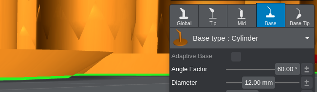

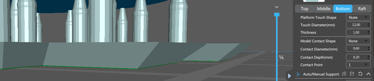

PPAC Posté(e) Juin 1, 2022 Partager Posté(e) Juin 1, 2022 (modifié) Il y a 20 heures, fulltim3kill3r a dit : auriez-vous une astuce pour enlever la pièce imprimée du support, perso je l'ai défoncé parait que sous l'eau chaude ça marche pas mal ou j'attends le plateau magnétique Si tu parle de décoller une impression du plateau, alors oui l'eau chaude et ou mettre le plateau au friser. Citation Mais ajuster les temps d'exposition des couches de bases pour trouver le bon compromis adhérence au plateau vs. facilité de décoller l'impression, semble aussi une solution. Citation Tout comme prévoir un petit "chanfrein" sur le modèle 3D ou les supports ou radeau pour facilement glisser la spatule entre le plateau et l'impression. Sous Chitubox basic regarder dans les Supports, "Bottom", "Platform Touch Shape" sur "Skate". Et sous Lychee Slicer là il me semble que c'est disponible seulement dans la version Pro (payante) Le "Angle Factor" par défaut a 0° Modifié (le) Juin 1, 2022 par PPAC Lien vers le commentaire Partager sur d’autres sites More sharing options...
