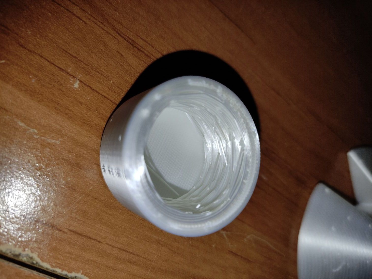

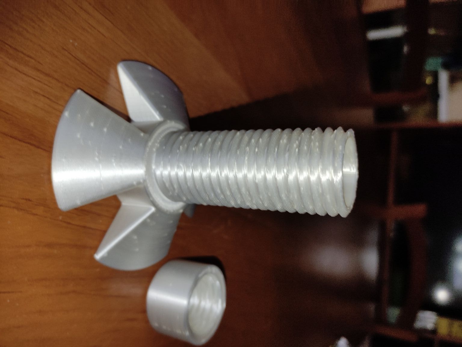

Tiberius Posté(e) Mai 31, 2022 Partager Posté(e) Mai 31, 2022 (modifié) Bonjour tout le monde. J'ai voulu faire un support bobine low friction, seulement quand je fais la vis qui porte la bobine, pas de soucis, le pas de vis se fait sans problème, mais quand je fais la vis de l'écrou qui vient bloquer la bobine, là, 1 étages sur 3 le filament se dépose dans le vide au lieux de se déposer sur la couche inférieur. Problème que je n'ai jamais rencontré avec Ideamaker. Je met 2 photos du phénomène, ne pas faire attention aux blobs, j'ai mis volontairement un jonction en Z aléatoire, pour être sur de pas être bloqué en vissage par celle-ci. Quel sont les paramètres mal réglés sur Cura qui provoquent ça s'il vous plait ? J'ai essayé de diminuer la vitesse d'impression à 20 %, mais ça n'a que très peu changé, et j'ai même essayé de passer de 0.28 à 0.20 en qualité d'impression pour tester, mais le résultat est le même. Merci d'avance pour votre aide et à bientôt. Modifié (le) Mai 31, 2022 par Tiberius Lien vers le commentaire Partager sur d’autres sites More sharing options...
Yellow T-pot Posté(e) Mai 31, 2022 Partager Posté(e) Mai 31, 2022 Hello @Tiberius, on dirait un problème d'interconnexion entre couches. Dans ce cas, tu peux augmenter ton débit à 105% et augmenter un poil la T° de buse pour voir s'il y a une amélioration. Regarde aussi l'angle maxi d'impression des surplombs, normalement en 0,2 ça devrait passer. 0,28, c'est beaucoup pour une buse de 0,4. Du 0,24 à tester. Lien vers le commentaire Partager sur d’autres sites More sharing options...
Tiberius Posté(e) Mai 31, 2022 Auteur Partager Posté(e) Mai 31, 2022 (modifié) Merci pour la réponse. Sur toutes les pièces que j'ai testées, en 0.28, seules celles contenants un pas de vis posent problème. Pour le 0.2, j'ai essayé, mais le résultat est le même qu'en 0.28. Pour le surplomb, je vais regarder ce que propose Cura. Je dois chercher quel paramètre dans Cura ? Quand je tape surplomb dans la recherche, il ne trouve rien. Par contre, pour tester, j'ai essayer SuperSlicer, que je ne connaissais que de nom, et là, aucun soucis, et le résultat est bien plus beau en plus. Avec 200 ° pour la buse et 60 ° pour le lit. Ce qui me fait peur avec SuperSlicer, c'est qu'a la fin de l'impression, il monte super haut, si je fait une impression très haute, il se passe quoi ? Je pense qu'il faut que je modifie quelque chose sur l'une de ces lignes du gcode de fin, mais quoi svp ? {if max_layer_z < max_print_height}G1 Z{z_offset+min(max_layer_z+2, max_print_height)} F600 ; Move print head up{endif} G1 X5 Y{print_bed_max[1]*0.8} F{travel_speed*60} ; present print {if max_layer_z < max_print_height-10}G1 Z{z_offset+min(max_layer_z+70, max_print_height-10)} F600 ; Move print head further up{endif} {if max_layer_z < max_print_height*0.6}G1 Z{max_print_height*0.6} F600 ; Move print head further up{endif} Modifié (le) Mai 31, 2022 par Tiberius Lien vers le commentaire Partager sur d’autres sites More sharing options...

Tiberius Posté(e) Juin 17, 2022 Auteur Partager Posté(e) Juin 17, 2022 Bonjour tout le monde. Mais surtout, désolé de revenir vers vous pour un problème que je pensais résolut avec ces fameux pas de vis et l'utilisation de Superslicer, mais j'ai voulus en refaire un, et le problème est à nouveau revenu. Je ne sais plus quoi faire, dans l'ensemble, les impressions sont bien meilleure et plus rapides avec Superslicer, sauf pour les pas de vis, visiblement. Lien vers le commentaire Partager sur d’autres sites More sharing options...

Yellow T-pot Posté(e) Juin 17, 2022 Partager Posté(e) Juin 17, 2022 Si ton défaut reste identique à tes premières photos, je continue de penser à un problème de liaison interlignes conjugué à des portes à faux de 45°( forme des filets). Tu peux tester une augmentation de la largeur de ligne. 0,4 mm par défaut, tu peux passer à 0,5 mm voir un chouïa plus. Lien vers le commentaire Partager sur d’autres sites More sharing options...
Tiberius Posté(e) Juin 17, 2022 Auteur Partager Posté(e) Juin 17, 2022 C'est le même défaut. Comment je corrige les liaisons interlignes et les porte à faux de 45 ° stp ? Et pour la largeur de lignes, je trouve ça ou sur Superslicer stp ? Lien vers le commentaire Partager sur d’autres sites More sharing options...
Yellow T-pot Posté(e) Juin 17, 2022 Partager Posté(e) Juin 17, 2022 J'ai écrit 45° mais si ton filetage est en profil iso, c'est même 60°. Tu ne peux rien faire sur ce poit, c'est dans ta num. Je n'utilise pas SuperSlicer donc je ne sais pas ou se trouve le paramètre dans le menu mais en cherchant un peu tu dois le trouver facilement, c'est du basic. Lien vers le commentaire Partager sur d’autres sites More sharing options...

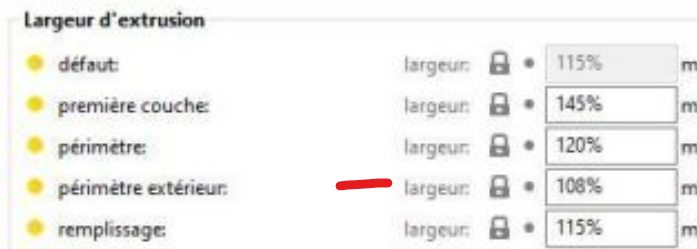

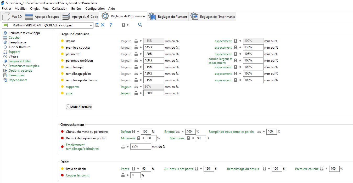

Tiberius Posté(e) Juin 17, 2022 Auteur Partager Posté(e) Juin 17, 2022 (modifié) J'ai cherché lignes et largeur lignes par mots clefs dans Superslicer, mais j'ai rien trouvé concernant les largeurs de lignes. Je met une copie d'écran de ce qu'il y a dans "Largeur et débit". Modifié (le) Juin 17, 2022 par Tiberius Lien vers le commentaire Partager sur d’autres sites More sharing options...

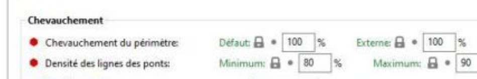

Yellow T-pot Posté(e) Juin 18, 2022 Partager Posté(e) Juin 18, 2022 Hello, je pense que c'est bien là: si ta buse est de 0,4 et que le % est en liaison avec ça, 108% ça fait 0,43 mm, essaye avec 120% comme pour "périmètre". Sinon, tu peux aussi regarder du coté chevauchement. passer aussi à 120% sur l'externe. Je ne garantis pas le résultat n'étant pas utilisateur de SS. Lien vers le commentaire Partager sur d’autres sites More sharing options...
Tiberius Posté(e) Juin 18, 2022 Auteur Partager Posté(e) Juin 18, 2022 ok, merci, je vais essayer ça. Si je met ces paramètres sur tous mes profils, est-ce que ça ne risque pas de poser problème sur certaines impressions ? Lien vers le commentaire Partager sur d’autres sites More sharing options...
