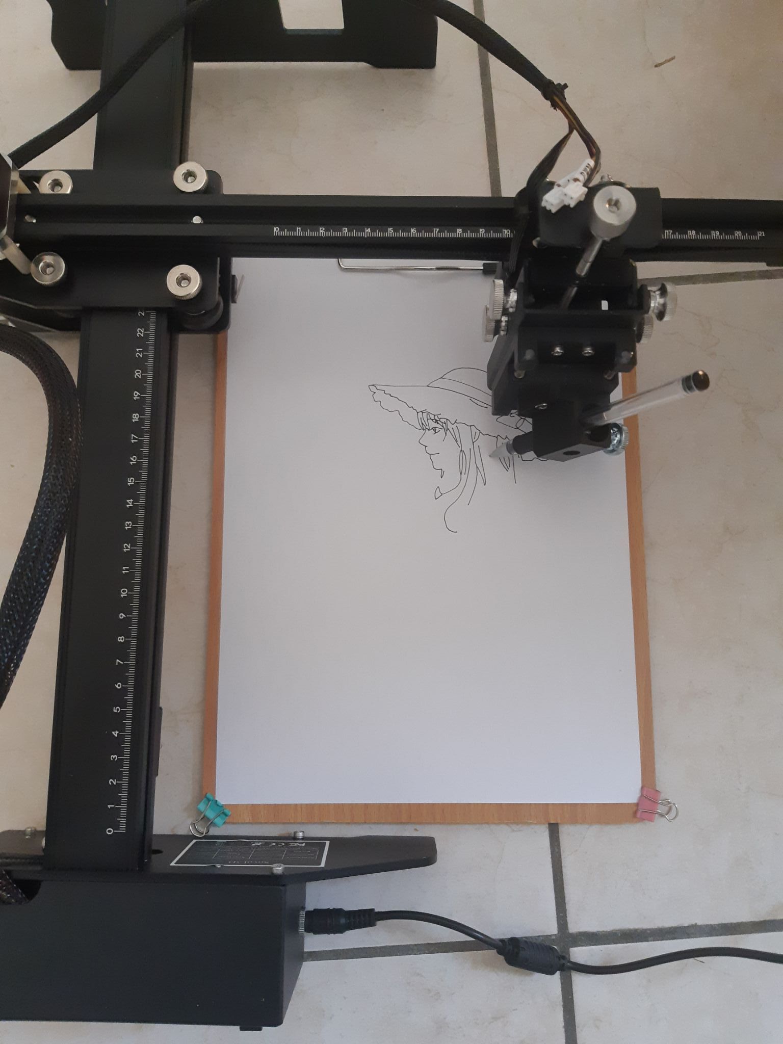

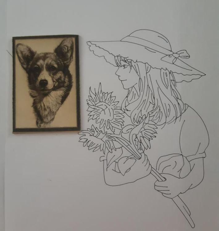

vap38 Posté(e) Mai 31, 2022 Partager Posté(e) Mai 31, 2022 @fran6p @Julien Voici mes projets j'ai fait des essais d'un petit graveur ploter de marque SOVOL SO2 format de 210x280 mm 3 axes XYZ.Les résultats sont bons mais je suis novice dans cette activité; je dois tout apprendre sur l'utilisation des logiciels. J'apprends à utiliser LIGHTBURN qui en fonctionnalités est très performant INKSCAPE ne m'à pas convaincu pour l'outil Laser !!!Le Soft LASERGRBL fait bien son boulot de façon simple.J'ai la réalisation en cours d'une enclosure pour inclure le graveur avec une ventilation à dépression comportant une sole grillagée pour l'aspiration des fumées. (la sortie des fumées seront dissipées à l'extérieur ) Cette sole sera mobile en hauteur avec la plateforme grillagée le tout sera fixé sur une sole mobileCette option permet de graver des pièces plus hautes que l'épaisseur d'une planche en CTP!Voilà mon activité est toujours aussi intéressante. Je me forme à la gravure et découpe laser c'est un autre métier. Je suis avide de conseils afin d'éviter des erreurs; le plus difficile c'est de composer une image de gris avec de bons contrastes pour la gravure.a+ 3 Lien vers le commentaire Partager sur d’autres sites More sharing options...

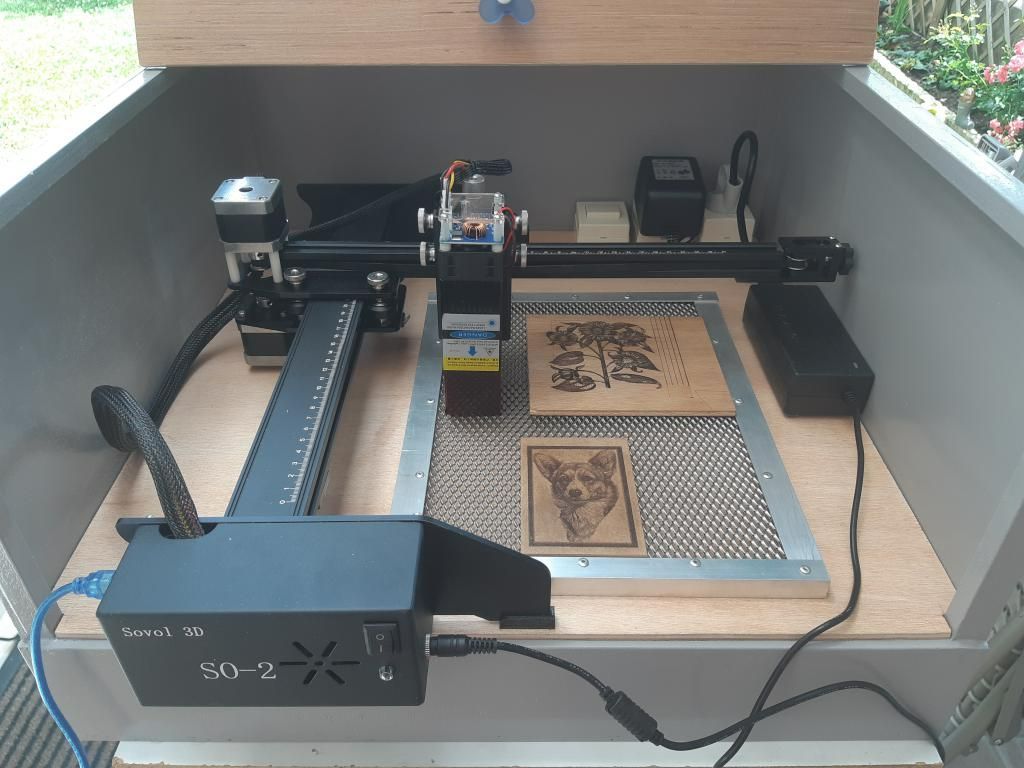

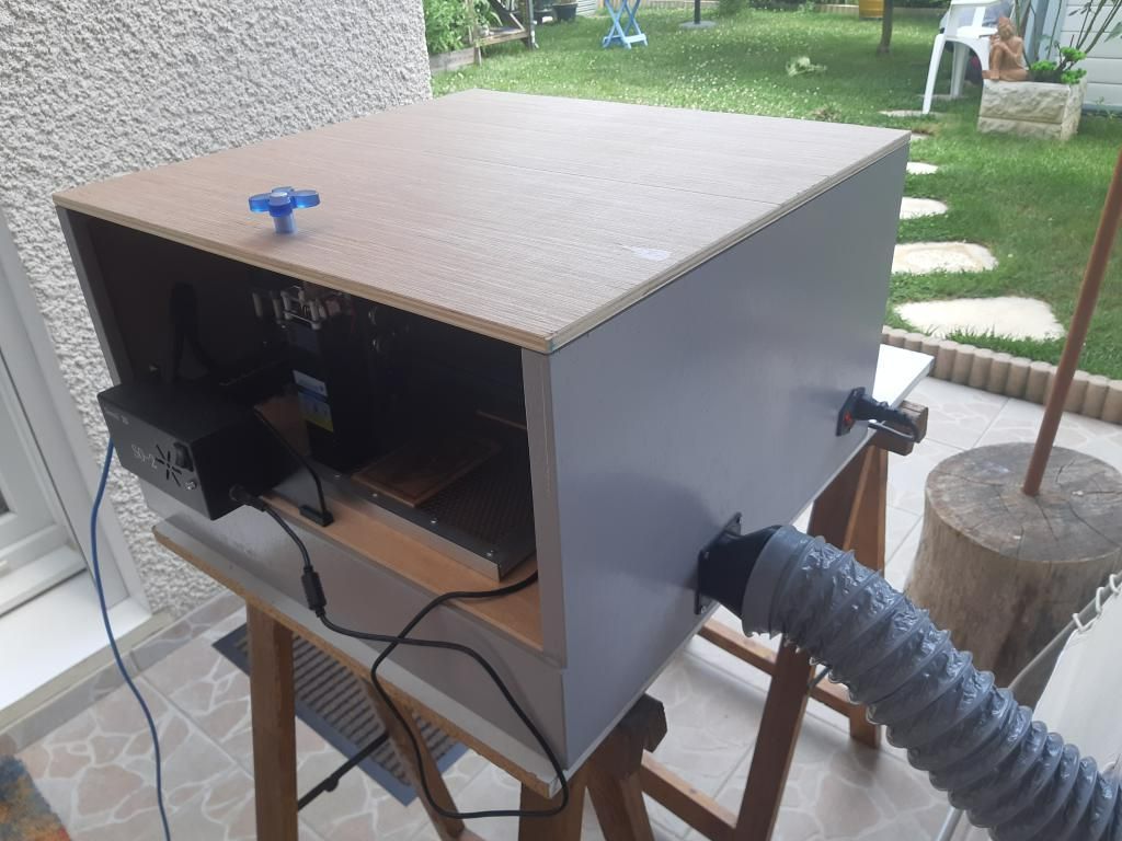

vap38 Posté(e) Juin 1, 2022 Auteur Partager Posté(e) Juin 1, 2022 (modifié) Bonjour, @mich0111 @melbrtd @Patrick76 @fran6p Voilà j'ai réalisé une boite pour intégrer le Laser format A4 ! Le but c'est d'extraire les fumées et de se protéger du rayonnement du laser. Le coffre est étanche à la lumière avec un couvercle supérieur amovible; la façade comportera un élément filtrant transparent avec deux glissières latérales, afin d'avoir accès à la façade du laser et ainsi le ventilateur du boitier de commande électronique respire l'air frais. J'ai prévu d'installer un parallélogramme réglable en hauteur afin de graver des matériaux ou objets de grandes tailles. La sole métallique sera donc commandée en hauteur par un bouton de manœuvre en façade. La grille permet de découper proprement les matériaux; ainsi les fumées sont évacuées par une turbine d'extraction placée en dessous de la sole métallique. Les fumées sont évacuées latéralement par un conduit en PVC Ø80mm tube extensible. Bien évidemment tout l'équipement électrique est sécurisé par un inter général et un fusible. J'attends la fourniture du parallélogramme pour finaliser le montage. si vous le souhaitez je peux fournir les fichiers pour la découpe du bois pour la réalisation du coffre. Les dimensions du coffre sont réduites pour gagner un maximum de place. Je pense que le concept est bon il me reste à faire des tests de découpes en CTP. J'ai le projet de mettre un plan latéral amovible pour supporter un ordinateur portable.Question je ne sais pas si Octoprint peut gérer les commandes GRBL du laser. Modifié (le) Juin 1, 2022 par vap38 3 Lien vers le commentaire Partager sur d’autres sites More sharing options...
mich0111 Posté(e) Juin 1, 2022 Partager Posté(e) Juin 1, 2022 Bonsoir, Je suis surpris de l'importance du confinement de cette machine. Ça dégage autant de fumée ? Lien vers le commentaire Partager sur d’autres sites More sharing options...
pommeverte Posté(e) Juin 1, 2022 Partager Posté(e) Juin 1, 2022 Salut @mich0111, C'est surtout des composés chimiques dû à la combustion du matériau qui peuvent être nocifs (voir cette page par exemple). Dans le lot, il y a notamment le mdf. @vap38 p'tite question: la grille est de ta fabrication? est-ce une plaque en métal déployée alu? je me lance aussi dans l'aventure de la découpe laser et je cherche à m'en faire une. Lien vers le commentaire Partager sur d’autres sites More sharing options...

vap38 Posté(e) Juin 1, 2022 Auteur Partager Posté(e) Juin 1, 2022 (modifié) Ok à quoi çà sert que Ducros se décarcasse elle n'est pas jolie ma boite oui le MDF c'est à éviter la fumée est importante ! Que pensez-vous de ma boite à fumer le Jambon ? Réponse la grille est en acier il ne faut pas utiliser d'aluminium brûlure et oxydation rapide en surface c'est pas bon.... Modifié (le) Juin 1, 2022 par vap38 Lien vers le commentaire Partager sur d’autres sites More sharing options...
pommeverte Posté(e) Juin 1, 2022 Partager Posté(e) Juin 1, 2022 (modifié) Salut @vap38, Oui, elle est très belle ta boite à sardines . il y a 43 minutes, vap38 a dit : Réponse la grille est en acier il ne faut pas utiliser d'aluminium brûlure et oxydation rapide en surface c'est pas bon alors pourquoi Ortur propose une plaque en nid d'abeille en alu? L'alu chinois est moins toxique ou alors, ils n'en ont rien à faire de la santé de leurs clients? Modifié (le) Juin 1, 2022 par pommeverte Lien vers le commentaire Partager sur d’autres sites More sharing options...
vap38 Posté(e) Juin 1, 2022 Auteur Partager Posté(e) Juin 1, 2022 (modifié) Ce qu'il faut comprendre la plaque de base c'est celle qui est située au fond et en dessous de la grille pour absorber le rayonnement du laser. En fait c'est un écran inférieur de protection pour éviter de bruler la nappe du salon de madame Le rayonnement thermique est absorbé par l'aluminium et la chaleur est dissipée. a+ Modifié (le) Juin 1, 2022 par vap38 Lien vers le commentaire Partager sur d’autres sites More sharing options...

fran6p Posté(e) Juin 2, 2022 Partager Posté(e) Juin 2, 2022 Je confirme l'extension proposée par @Savate: ça fonctionne très bien avec mon laser (en test actuellement) Les caissons sont franchement utiles car oui, ces machines dégagent pas mal de fumées et de nombreuses particules dont certaines plutôt nocives pour les poumons. Par contre un caisson en bois n'est peut-être pas la meilleure idée car ces machines en plus des fumées produisent de temps en temps des flammes. Mon extincteur n'est pas trop loin de toutes façons Comme caisson, je suis parti sur un modèle «tout fait» sensé être plus ou moins ignifugé : laser enclosure (son gros inconvénient est d'être «moche» et les odeurs de plastique qui en émanent sont assez fortes ). Me reste à trouver un système d'évacuation des fumées (si possible avec filtre à charbon pour atténuer les odeurs). 1 Lien vers le commentaire Partager sur d’autres sites More sharing options...
vap38 Posté(e) Juin 2, 2022 Auteur Partager Posté(e) Juin 2, 2022 (modifié) Salut @fran6p la découpe se produit sur une structure en métal déployé en acier et le fond et les cotés sont revêtus en feuille d'aluminium fine provenant d'une offset. Donc le risque d'incendie est réduit. J'ai récupéré une turbine d'un sèche cheveux HS le fonctionnement est très efficace mieux qu'un ventilateur de PC car le moteur est surdimensionné et tourne plus vite ! Le bruit est réduit avec la sortie en PVC 3m Ø80mm. J'évacue l'air vers l'extérieur. J'ai installé le pluging GRBL çà fonctionne très bien En ce qui concerne INKSCAPE j'ai abandonné car j'ai suivi des tuto obsolètes (plantages des scripts) J'ai une période d'apprentissage avec Lightburn qui me convient bien ! Pour l'instant je suis un peu perdu car je ne suis pas un spécialiste du graphisme. Je connais très bien SOLIDWORKS pour la conception qui me convient très bien en créativité. Question quel est le logiciel que tu utilises ? a+ Modifié (le) Juin 2, 2022 par vap38 Lien vers le commentaire Partager sur d’autres sites More sharing options...

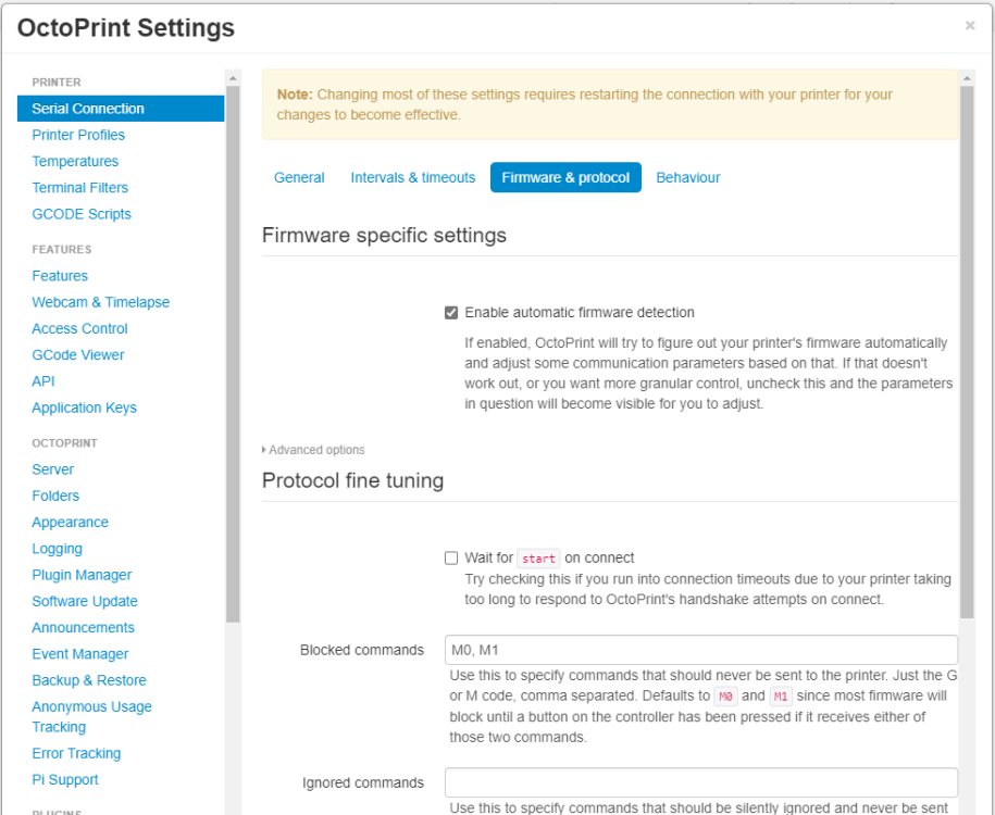

vap38 Posté(e) Juin 2, 2022 Auteur Partager Posté(e) Juin 2, 2022 (modifié) @Savate @fran6p J'ai lancé un Drawings avec mon laser mais j'ai un code erreur répétitif chaque fois j'appui sur résume pour continuer le dessin. Voici le code erreur Code Grbl error #20 #23 #25 #9Nota : j'ai désinstallé Dashboard et Gcode wiever car le panneau de contrôle était absent ! J'ai enlevé tous les plugins non indispensables. Voici les codes erreurs je ne suis pas un spécialiste de Octoprint si vous pouvez m'aider car tous les 20secondes j'appuis sur résume ! Ci-joint les documents. J'ai trouvé les codes erreurs GRBL Erreurs.txt Modifié (le) Juin 2, 2022 par vap38 Lien vers le commentaire Partager sur d’autres sites More sharing options...
Savate Posté(e) Juin 2, 2022 Partager Posté(e) Juin 2, 2022 il y a 3 minutes, vap38 a dit : Voici les codes erreurs je ne suis pas un spécialiste de Octoprint si vous pouvez m'aider car tous les 20secondes j'appuis sur résume ! Ci-joint les documents. Manifestement c'est le M117 qu'il n'aime pas dans le gcode. Si tu n'as pas d'écran, cette commande ne sert pas à grand chose donc tu peux la 'filtrer' dans octoprint (via 'blocked commands') Lien vers le commentaire Partager sur d’autres sites More sharing options...
vap38 Posté(e) Juin 2, 2022 Auteur Partager Posté(e) Juin 2, 2022 (modifié) Hello @Savate j'ai fait le correctif même problème ? j'ai recherché les codes erreurs en clair ici hélas mon fichier Gcode est clean. Ci joint le fichier il passe très bien avec Grbl ! Regarde si tu comprends quelque chose les codes erreurs Code Grbl error #20 #23 #25 #9 ne donne pas d'indications précises mettant en cause le GCODE... je ne comprends pas à moins que le buffer ne suis pas ? j'ai vu çà comme message bizarre trop de lignes à tamponner, coupéesa+ drawing1.gcode Modifié (le) Juin 2, 2022 par vap38 Lien vers le commentaire Partager sur d’autres sites More sharing options...
Savate Posté(e) Juin 2, 2022 Partager Posté(e) Juin 2, 2022 il y a 7 minutes, vap38 a dit : Regarde si tu comprends quelque chose les codes erreurs Code Grbl tu n'as pas le plugin M73 Progress installé dans ton octoprint par hasard ? Les M117 et M73 sont rajoutés par octoprint (ils ne sont pas dans le gcode d'origine) et le grbl ne les apprécie pas du tout. tu peux aussi regarder dans la section gcode scipts si il n'y a pas des M117 qui traînent. Je vais essayer d'accéder à la bestiole cet am pour vérifier le paramétrage d'octoprint. Lien vers le commentaire Partager sur d’autres sites More sharing options...
vap38 Posté(e) Juin 2, 2022 Auteur Partager Posté(e) Juin 2, 2022 Super @Savate merci pour tes conseils effectivement il y avait un M73 inclus dans Octoprint Euréka çà fonctionne super content plus de problème 1 Lien vers le commentaire Partager sur d’autres sites More sharing options...
