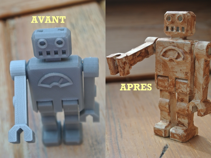

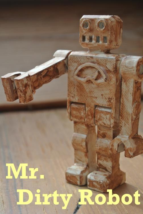

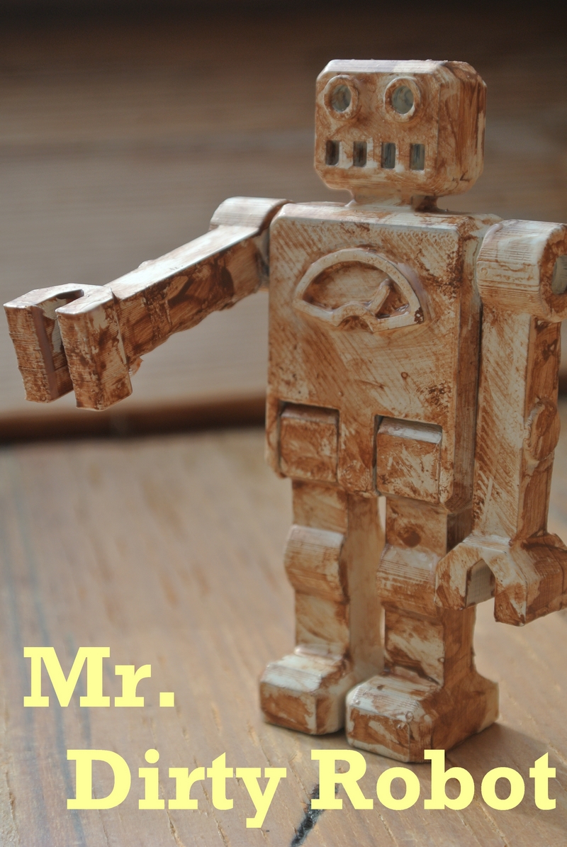

dudulagodasse Posté(e) Septembre 12, 2016 Auteur Partager Posté(e) Septembre 12, 2016 (modifié) Voici mes débuts en Post "Destruction" Faut que je lui invente une histoire, obligé !! Genre il est tombé dans une fausse a purin ^^ Modifié (le) Septembre 12, 2016 par dudulagodasse Lien vers le commentaire Partager sur d’autres sites More sharing options...
Adisma Posté(e) Septembre 12, 2016 Partager Posté(e) Septembre 12, 2016 C'est franchement pas mal Bravo @dudulagodasse !!! Lien vers le commentaire Partager sur d’autres sites More sharing options...
dudulagodasse Posté(e) Septembre 12, 2016 Auteur Partager Posté(e) Septembre 12, 2016 ^^ Pour sa défense il a quand meme plus de personnalité "après" ^ ...je sent qu'il va troner fierement ( ou pas..) sur mon bureau ^ Lien vers le commentaire Partager sur d’autres sites More sharing options...
azbloc Posté(e) Septembre 13, 2016 Partager Posté(e) Septembre 13, 2016 en fait tu t'y est mal pris, désolé elle est facile celle-la tu ne dois pas faire la pièce entière mais choisir judicieusement les partie a foncer, par exemple faire le contour externe des yeux pour faire ressortir la jointure avec la tête par exemple, tu dois agir par petites touches. Lien vers le commentaire Partager sur d’autres sites More sharing options...
dudulagodasse Posté(e) Septembre 13, 2016 Auteur Partager Posté(e) Septembre 13, 2016 il y a 26 minutes, azbloc a dit : en fait tu t'y est mal pris, désolé elle est facile celle-la Nan nan c'est tout à fait le rendu que je voulais Sérieusement merci de tes précieux conseils, et effectivement pour les parties foncer à choisir judicieusement je prendrais model sur la photo du T-rex que je trouve canon !!! Et advienne que pourra ^^^Je posterais la photo ici une fois terminé, qu'il soit réussi...ou pas !!! Lien vers le commentaire Partager sur d’autres sites More sharing options...

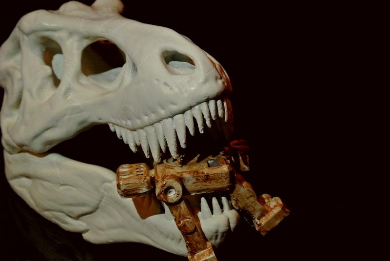

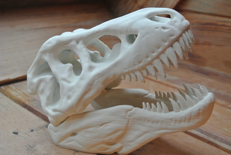

dudulagodasse Posté(e) Septembre 13, 2016 Auteur Partager Posté(e) Septembre 13, 2016 (modifié) Alors voila l'engin après 2 couches de primer et une couche de peinture : Un ptit ponçage entre apres les 2 couches de primer, puis la peinture. Je me tâte a faire une autre couche de peinture, je le trouve déja très bien comme ça. Bon sans parler de la couche de couleur foncé dilué dans de l'eau sur certaines partie du crâne, je sent que je vais rigoler ^^ Sinon Le primer viens du magasin Action comme @Adisma et je le trouve de bonne qualité, surtout pour 2€99, il m'a fait quasiment disparaitre toutes les couches. Dans ce magasin j'ai aussi acheté un ébavureur avec plusieurs lames pour 1€72 ( imbattable je pense ), quant a la peinture elle viens de monsieur bricolage pour 17€ ( si j'avais sût je l'aurais aussi prise chez Action ) Euhh.. et d'ailleur... je n'ai aucune actions chez... action hein ^^^;))) Pour finir au niveau du toucher il est super agréable, presque soyeux, au début je pensait y ajouter une couche de vernis mat mais en fait je suis pas sûr on verra. Prochaine étape, lui créer du "relief" avec de la peinture plus sombre sur certains endroit. Edit : Je pouvais pas m'en empêcher désoler.. R.I.P Dirty Robot Modifié (le) Septembre 13, 2016 par dudulagodasse 2 Lien vers le commentaire Partager sur d’autres sites More sharing options...
Adisma Posté(e) Septembre 14, 2016 Partager Posté(e) Septembre 14, 2016 @dudulagodasse Ah ouais, ça rend bien =) Tu n'as pas poncé avant le primer ? Et RIP dirty robot Lien vers le commentaire Partager sur d’autres sites More sharing options...
dudulagodasse Posté(e) Septembre 14, 2016 Auteur Partager Posté(e) Septembre 14, 2016 (modifié) Bonjour, merci !! j'ai juste poncé les dents avant le primer, pour les rectifier un peu, je suis partis du principe que le primer allait combler l'espace entre chaque crête de couche et les faire disparaitre, puis ponçage entre chaque couche pour retrouver du détails perdu avec le primer mais juste a certains endroits. Néanmoins je pense que le primer est a reserver pour les objets les plus volumineux ou du moins qui n'ont pas de détails trop fin sinon ces détails risqueront d'être perdu. Modifié (le) Septembre 14, 2016 par dudulagodasse Lien vers le commentaire Partager sur d’autres sites More sharing options...

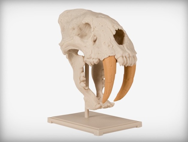

dudulagodasse Posté(e) Septembre 14, 2016 Auteur Partager Posté(e) Septembre 14, 2016 Oui @azbloc en fait j'ai voulu imprimé cet objet pour me faire la main car il est plus rapide a faire et qu'au finale s'il est réussis il me plairais aussi : http://www.thingiverse.com/thing:472463 Genre 7h d'impression contre environ 18h pour le T-rex Mais le crâne est en une seule partie et la zone qui est en contact avec le plateau durant l'impression est minuscule... Résultat au bout de 80% d'impression le crâne est tombé sur le plateau ... Sous cura en ajoutant des support je les trouves très mal positionné et je pense pas obtenir de meilleur résultats. Je précise que j'ai utilisé un Brim assez large tout de même, mais visiblement insuffisant. Donc bon !! ( au passage si quelqu'un à des avis la dessus ^) Je vais me lancer dans le "grand bain" avec le T-rex, au pire si c'est foiré j'en ferais un autre tant pis. Entre temps je me suis documenté un peu sur le sujet et ai vu quelques vidéos !! La technique s'appelle le "Lavis" du moins pour les maquettistes : Ici une vidéo intéressante en Français sur différentes techniques de peinture dont le Lavis : Du coup en m'inspirant de cette vidéo et des différents site que j'ai visité j’espère y arriver du 1er coup ^^ Soyons optimiste !!! ;))) 1 Lien vers le commentaire Partager sur d’autres sites More sharing options...
Adisma Posté(e) Septembre 14, 2016 Partager Posté(e) Septembre 14, 2016 il y a 3 minutes, dudulagodasse a dit : Je précise que j'ai utilisé un Brim assez large tout de même, mais visiblement insuffisant. Donc bon !! ( au passage si quelqu'un à des avis la dessus ^) Dans ce cas là, tu aurais peut être du faire un raft ^^ Ou alors le faire pivoter dans Cura pour le mettre plus dans la longueur que la hauteur.. Lien vers le commentaire Partager sur d’autres sites More sharing options...
dudulagodasse Posté(e) Septembre 14, 2016 Auteur Partager Posté(e) Septembre 14, 2016 (modifié) Yep j'ai regardé un peu sous cura mais même avec un raft ça me semble leger en adhérence, et en pivotant l'objet je trouve que ça me fait ajouter trop de supports, et un temps d'impression quasi plus long que le T-rex ^^ (j'exagère un peu). Si tu as le temps essais de le mettre dans cura pour me donner ton avis mais moi ça me semble pas évident, d'ailleurs beaucoup de commentaires sur cet objet sont relatif a la difficulté d'impression. Le top je pense serais peut etre d'utiliser Simplify3D et de pouvoir poser des supports ou je le désire mais c'est un logiciel que je ne maitrise pas suffisamment... Edit : Ou alors en ajoutant du scotch ( genre de peintre ) pour maintenir la structure pendant l'impression. Bref je sais pas ^^ Modifié (le) Septembre 14, 2016 par dudulagodasse Lien vers le commentaire Partager sur d’autres sites More sharing options...
