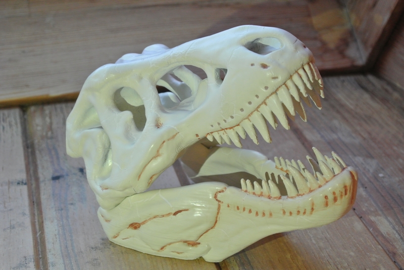

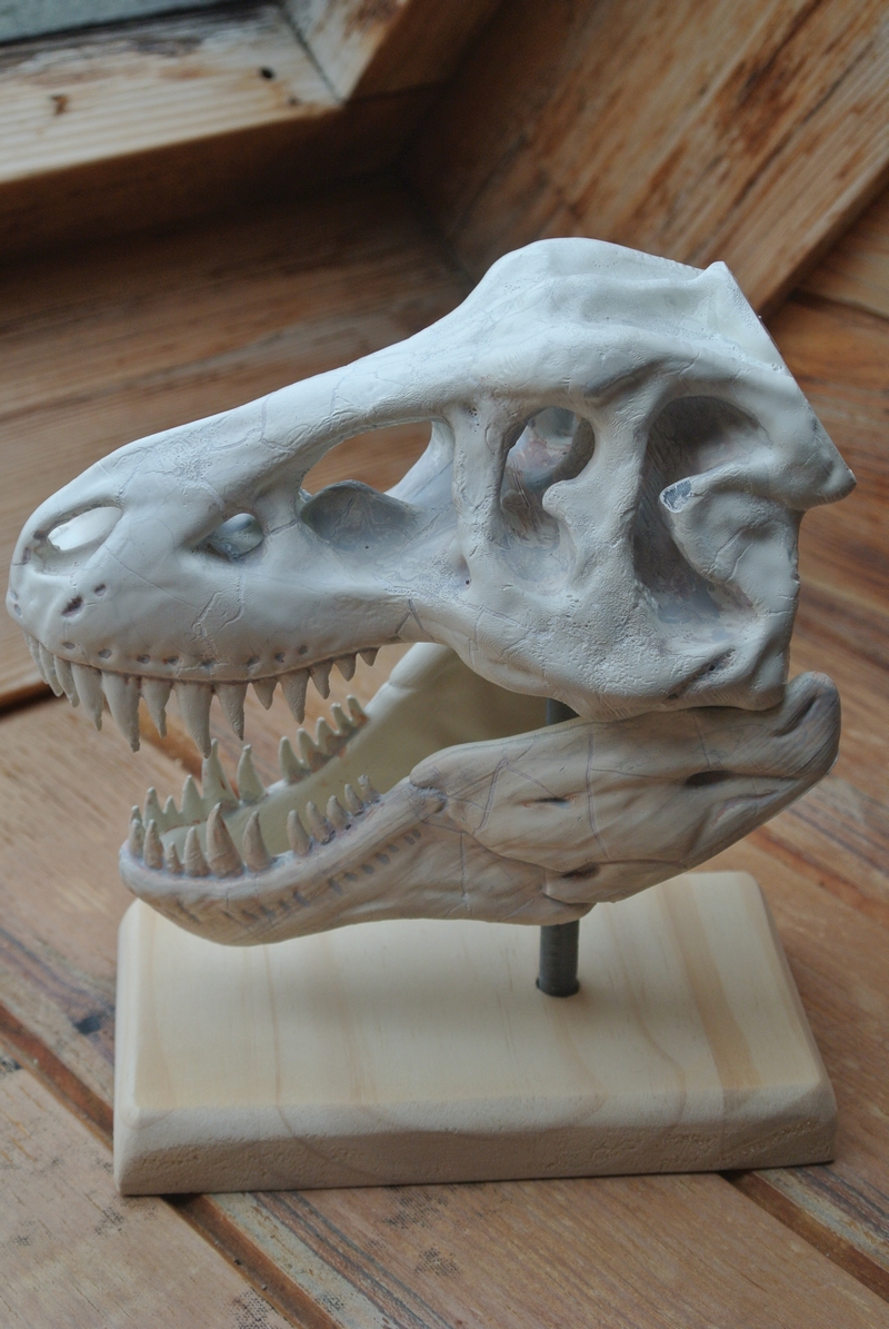

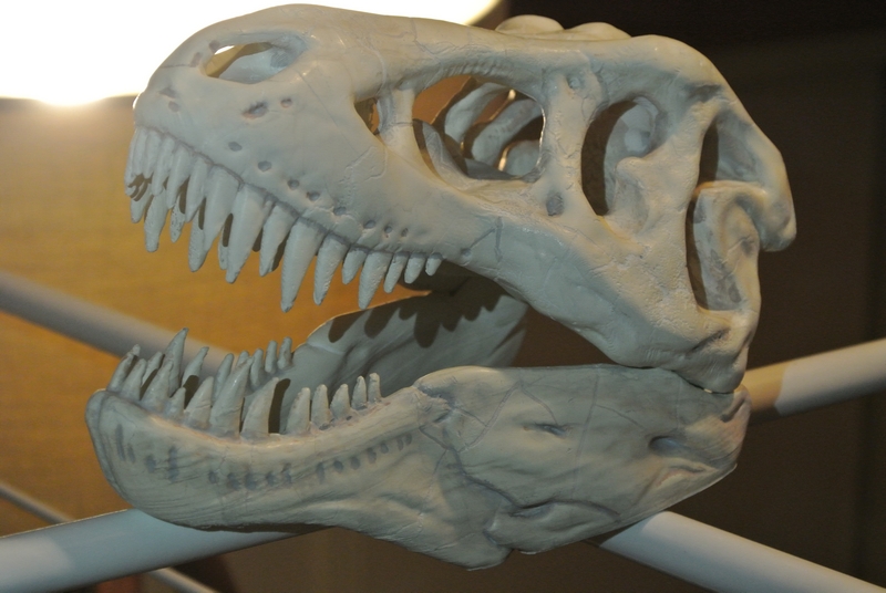

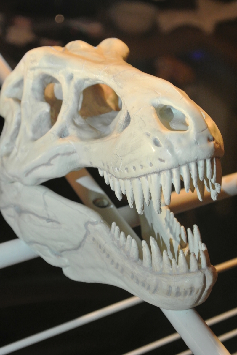

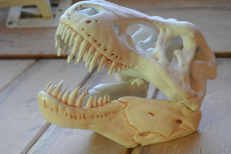

dudulagodasse Posté(e) Septembre 14, 2016 Auteur Partager Posté(e) Septembre 14, 2016 (modifié) Déception.... Bon mon T-Rex je le préférais tout en blanc... ^ Quand on à pas le talent on l'a pas et pis c'est tout !!! J'ai beau eu regarder des tuto vidéo etc.. rien ne vaudra jamais l'expérience !!! En plus pour le coup il est encore plus beau en photo qu'en vrai lol !! Je pense que je vais essayer de sauver les meubles sinon je le repeint tout en blanc comme avant voila !!! Edit : Il me plaie déja mieux comme ça : J'ai rectifié la couleur Ocre qui n'allait pas du tout avec ce crâne. Du coup j'ai utilisé une peinture grise qui donne un meilleur cachet, un aspect vieillis qui rend vraiment sympa, je dirais "presque" mais alors vraiment "presque" plus crédible ;)) je l'affinerais quand même un peu par la suite, puis je vais lui faire un beau socle en bois !! en même temps il a plusieurs millions d'année aussi Merci a tous ceux qui m'ont aidé sur ce topic, j'aurais encore appris des choses, et j'aurais retenue que la post production n'est pas chose facile mais qui par contre une fois réalisé permet d'avoir un objet d'une grande qualité !!! Bon allez projet suivant ^^ Modifié (le) Septembre 14, 2016 par dudulagodasse 1 Lien vers le commentaire Partager sur d’autres sites More sharing options...
Adisma Posté(e) Septembre 15, 2016 Partager Posté(e) Septembre 15, 2016 Je confirme, ça rend mieux en gris C'est une belle pièce en tous cas, tu mettras des photos du socle ? Lien vers le commentaire Partager sur d’autres sites More sharing options...

azbloc Posté(e) Septembre 15, 2016 Partager Posté(e) Septembre 15, 2016 dommage pour ton essaie, je pense que par multiples touches tu y serait arrivé, de toute façon c'est pour tout pareil, il n'y à que la pratique qui rend meilleur. pour info, les crânes fossile et autres ossements sont d'origine trèe foncé. Lien vers le commentaire Partager sur d’autres sites More sharing options...
dudulagodasse Posté(e) Septembre 19, 2016 Auteur Partager Posté(e) Septembre 19, 2016 oui @azbloc en effet il devrait plus avoir cette couleur mais bon ^^ je réessaierais cette technique quand même parce qu'en la maitrisant on pourrais faire des objets déco ou figurines vraiment cooooool :)) Lien vers le commentaire Partager sur d’autres sites More sharing options...

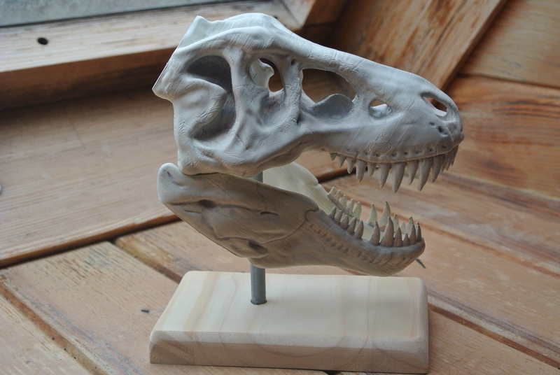

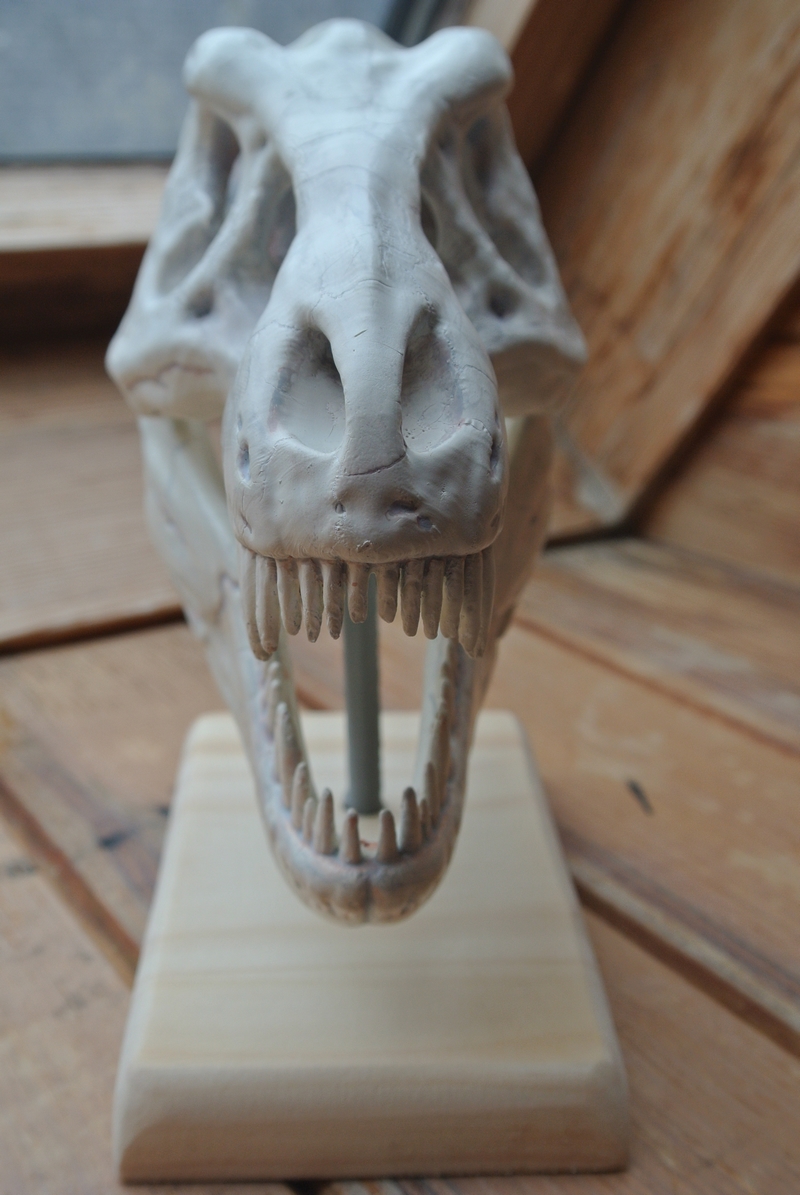

dudulagodasse Posté(e) Septembre 19, 2016 Auteur Partager Posté(e) Septembre 19, 2016 @Adisma je viens de faire le socle en bois, du bois de récup qui trainait dans le garage que j'ai découpé, poncé puis arrondis les angles, ça ira comme ça ^^ !! Il a déja pris un ptit pet sur son oreille le chat l'a fait tombé aaarrrrrghhhh ^ Par la suite je compte graver sur le bois "Tyrannosaurus rex" avec un graveur laser que je compte acheté dans pas trop longtemps. Ou alors faire moi-même avec un graveur dvd de récup mais ça c'est une autre histoire !!! Lien vers le commentaire Partager sur d’autres sites More sharing options...
azbloc Posté(e) Septembre 19, 2016 Partager Posté(e) Septembre 19, 2016 bel objet en tout cas, finalement il reste bien de cette couleur. Lien vers le commentaire Partager sur d’autres sites More sharing options...
Adisma Posté(e) Septembre 19, 2016 Partager Posté(e) Septembre 19, 2016 Je confirme, il est beau.. et pas de chance pour le chat.. moi j'ai les mêmes soucis mais avec des enfants ^^ Lien vers le commentaire Partager sur d’autres sites More sharing options...
dudulagodasse Posté(e) Septembre 19, 2016 Auteur Partager Posté(e) Septembre 19, 2016 Merci les mecs !! J'en suis content aussi, c'est ma premiere impression avec post-production mené a bien !! pour les chats ( j'en ai 2 ) j'ai eu la bonne idée lors de la commande de l'imprimante de prendre le coffrage en plexi, comme ça meme si j'oublie de fermé la porte du bureau bin au moins ils peuvent pas faire de conneries, même si a la base c'est plus pour imprimer de l'ABS ^^ d'ailleur je testerais cette matière plus tard une fois que j'aurais bien appréhendé le PLA !! Lien vers le commentaire Partager sur d’autres sites More sharing options...

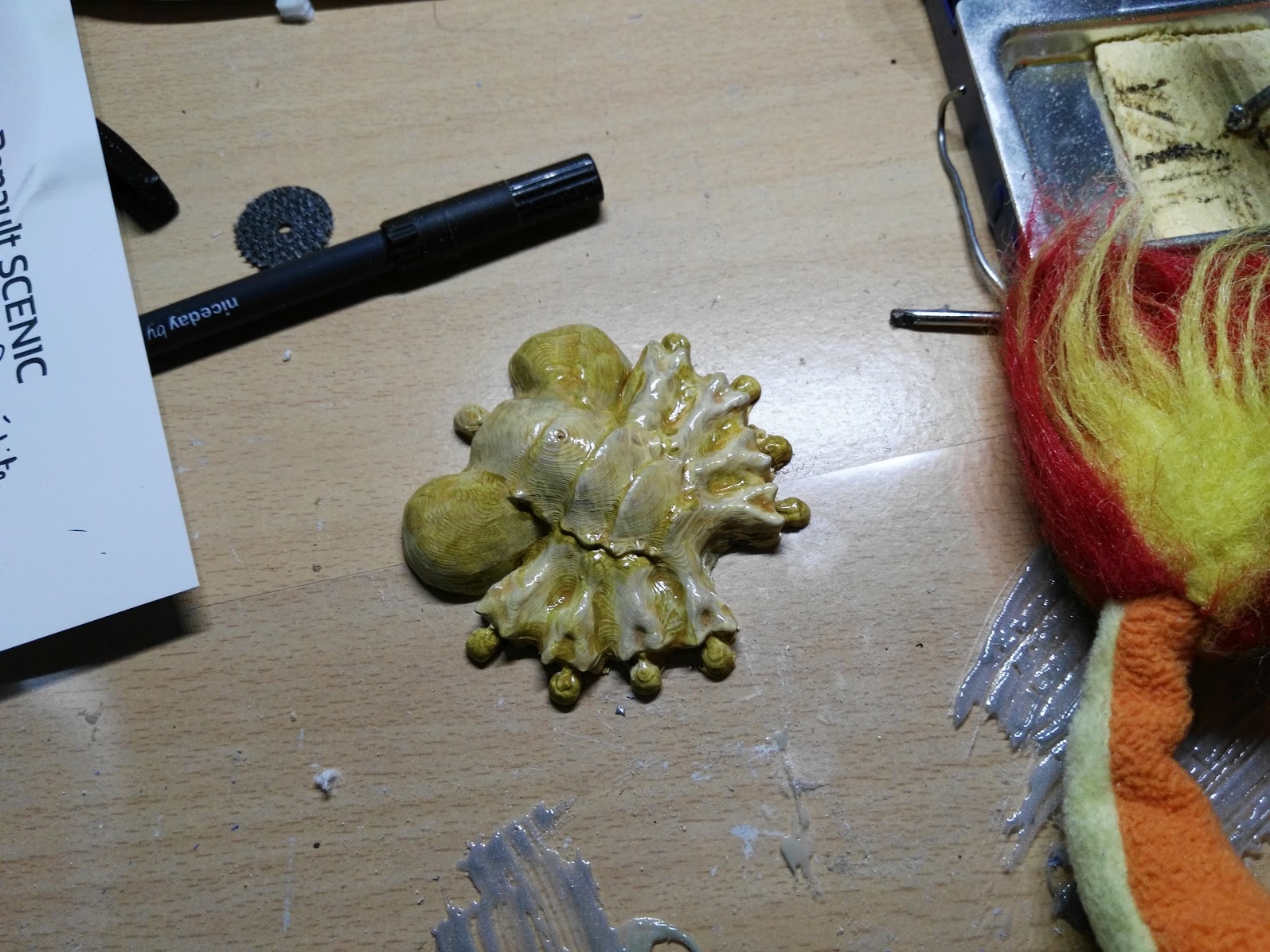

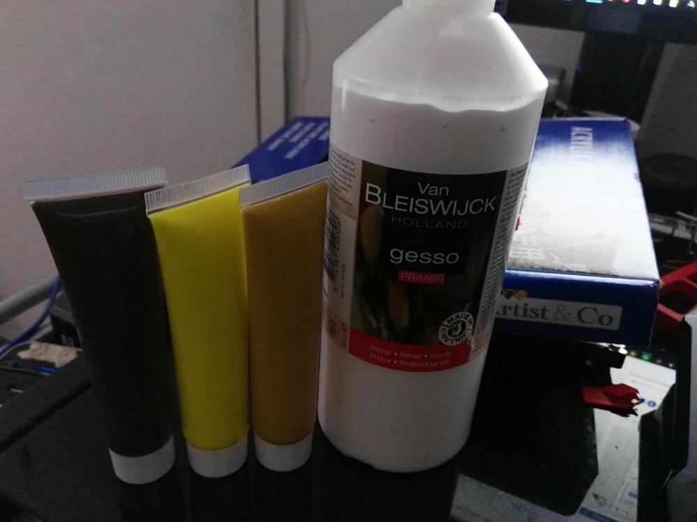

meercura Posté(e) Octobre 20, 2016 Partager Posté(e) Octobre 20, 2016 (modifié) Super réalisation ! J'ai pour but d'offrir à mon père fan D'alien, un Facehugger que l'on trouve dans les films, pour son anniversaire! http://www.thingiverse.com/thing:1116392 Et comme vous pouvez l'imaginer le plus chiant est de faire la couleur , malheureusement je n'ai pas d’aérographe et je n'ai jamais fait de peinture sur maquette ^^ Je me suis donc munis de vos vidéo et info et je me suis lancé sur un modèle réduit dans un premier temps et ce n'est pas facile mdr Modèle imprimé en 0.25 et zéro ponçage, juste pour tester la peinture et essayer de trouver les bonnes couleurs (ce qui n'est toujours pas le cas ) , j'ai mis une couche de vernis aussi pour voir le rendu avec . En gros il y a encore du taff, mais ce poste ma quand même pas mal aidé ^^ Modifié (le) Octobre 20, 2016 par meercura Lien vers le commentaire Partager sur d’autres sites More sharing options...

dudulagodasse Posté(e) Octobre 31, 2016 Auteur Partager Posté(e) Octobre 31, 2016 Vraiment classe son avion dans la vidéo et effectivement c'est parlant de voir ça réalisé en live ; au début il utilise un aérographe et ça me tente bien comme matos depuis quelque temps !!! @meercura ton alien est vraiment sympa, je trouve que ta deja bien gerer la peinture surtout pour un 1er essai, ta sû colorer aux bons endroits !! Pour ma part j'utilise la post prod sur les objets déco je trouve que ça les finit vraiment bien, apres pour des objet usuels je les laisse tel quel, mais pour des figurines ou autres c'est le top ; c'est pour ça que j'envisage l'aérographe par la suite car une fois bien maitrisé la finition peut etre parfaite !! Lien vers le commentaire Partager sur d’autres sites More sharing options...

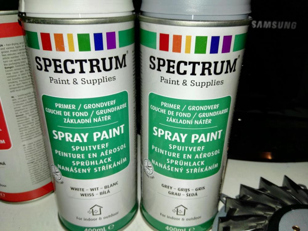

doby02 Posté(e) Octobre 31, 2016 Partager Posté(e) Octobre 31, 2016 Pas mal le T-Rex j'aimerai bien faire le même pour mon fils mais je ne suis pas encore prêt à faire 18h de print. Sinon pour l’apprêt j'ai lu que tu l'avais acheté chez action mais je me rappel avoir regardé il y a quelques temps mais sans en trouver. Tu peux me dire ce qu'il d’écrit sur la bouteille? MErci Lien vers le commentaire Partager sur d’autres sites More sharing options...

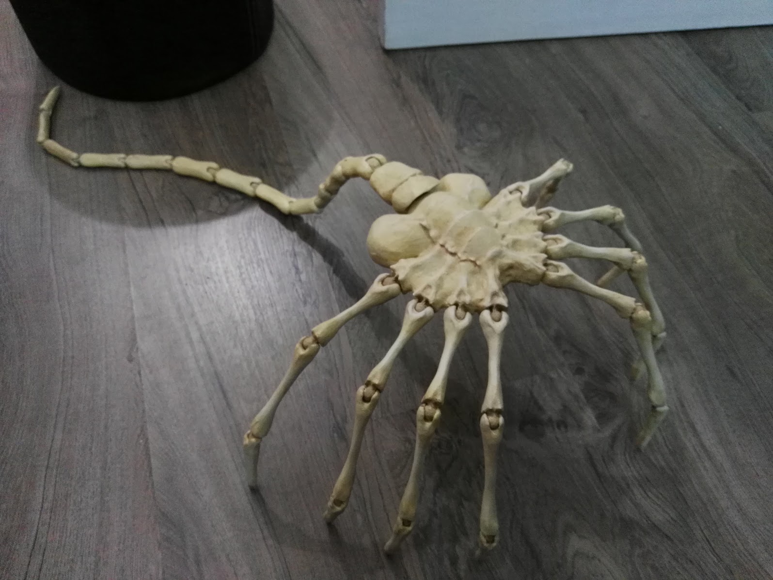

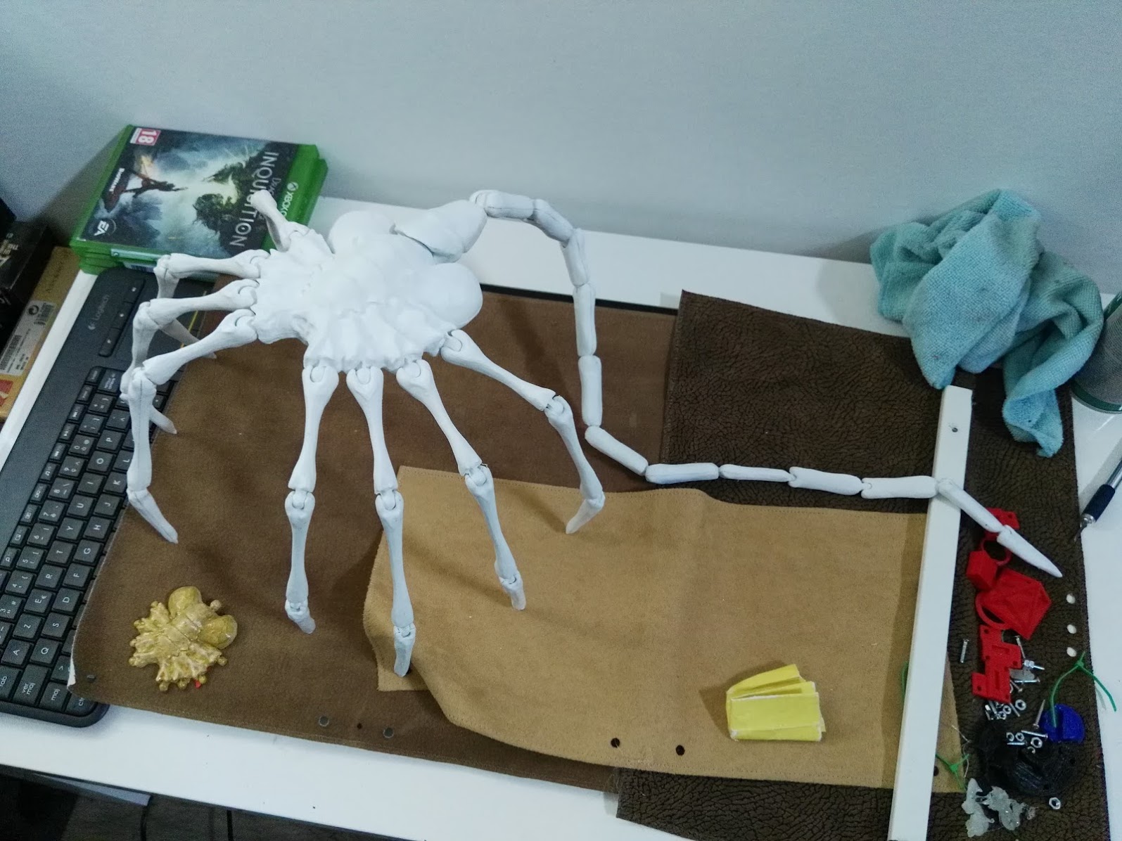

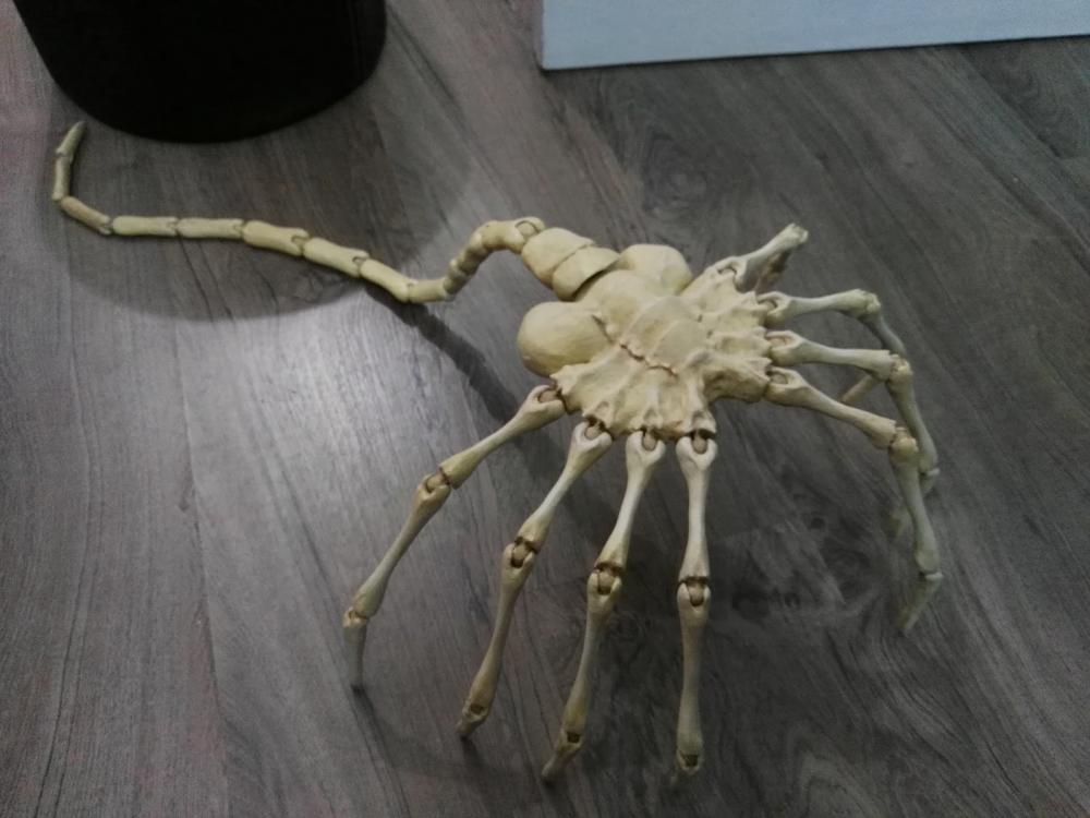

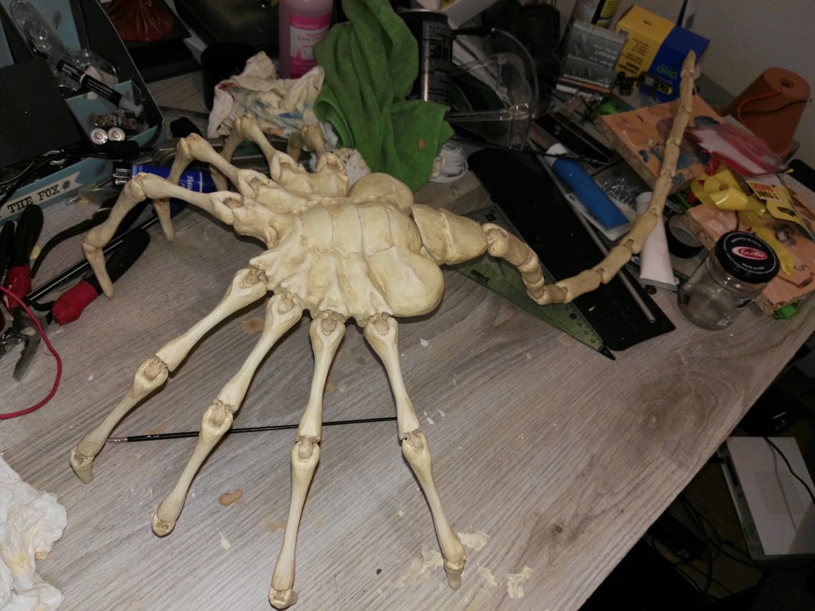

meercura Posté(e) Novembre 1, 2016 Partager Posté(e) Novembre 1, 2016 (modifié) Il y a 22 heures, dudulagodasse a dit : Vraiment classe son avion dans la vidéo et effectivement c'est parlant de voir ça réalisé en live ; au début il utilise un aérographe et ça me tente bien comme matos depuis quelque temps !!! @meercura ton alien est vraiment sympa, je trouve que ta deja bien gerer la peinture surtout pour un 1er essai, ta sû colorer aux bons endroits !! Pour ma part j'utilise la post prod sur les objets déco je trouve que ça les finit vraiment bien, apres pour des objet usuels je les laisse tel quel, mais pour des figurines ou autres c'est le top ; c'est pour ça que j'envisage l'aérographe par la suite car une fois bien maitrisé la finition peut etre parfaite !! Merci j'ai finis la version Xl que j'ai offert à mon père hier (total presque 40h de print en 0.15 / 45 mms / 4 couches / 20 infill ) Il était super content , premier truc qu'il a fait et de se le mettre sur le visage mdr J'ai pas mis de vernis au final je trouve que ça fait moins jouet, idem pour l’aérographe je songe vraiment en prendre un ^^ Il y a 19 heures, doby02 a dit : Pas mal le T-Rex j'aimerai bien faire le même pour mon fils mais je ne suis pas encore prêt à faire 18h de print. Sinon pour l’apprêt j'ai lu que tu l'avais acheté chez action mais je me rappel avoir regardé il y a quelques temps mais sans en trouver. Tu peux me dire ce qu'il d’écrit sur la bouteille? MErci Je t'ai mis une photo des bombe d'apprêt que l'on trouve à action, je les utilise aussi. Elles étaient à 1.49€ la bombe en promo la semaine dernière Modifié (le) Novembre 1, 2016 par meercura Erreur de mise en page Lien vers le commentaire Partager sur d’autres sites More sharing options...
doby02 Posté(e) Novembre 1, 2016 Partager Posté(e) Novembre 1, 2016 Merci meercura, la prochaine fois je vais regarder le "couche de fond". Lien vers le commentaire Partager sur d’autres sites More sharing options...
dudulagodasse Posté(e) Novembre 1, 2016 Auteur Partager Posté(e) Novembre 1, 2016 @meercura vraiment, il dé-chire ton alien !!!! Le temps d'immression vaut vraiment le coup au vu du résultat finale, en plus il a l'air articulé !! Pour la peinture t'as utilisé quel couleur, et t'as procédé comment ? Bombe et pinceau avec un jus comme sur les vidéos ? T'as vraiment geré, un beau cadeau pour ton père !! @doby02 c'est exactement ce primer comme sur la photo de meercura, je l'achète a 2€99, domage j'ai raté la promo a 1€49, a ce prix j'aurais fait le stock, surtout qu'il fait le taff, par ajout de matière ça comble bien les interstices entre les couches. Et sinon moi aussi au début je redoutait les longues impressions mais au finale il y a qu'a laisser tourner la machine sans y penser ( bon en y jetant un oeil de temps en temps j'avoue ^^) et le plaisir est d'autant plus grand d'avoir réalisé une grande pièce !!! Sinon pour l'aérographe si quelqu'un en utilise un sur le forum ça serait cool une section ou rien qu'un post même dédié a ça, avec un peu des trucs et astuces, avis, prise en main, etc... en tout cas quand j'en aurais un je créerais un sujet la dessus si c'est pas déja fait !! Lien vers le commentaire Partager sur d’autres sites More sharing options...
meercura Posté(e) Novembre 1, 2016 Partager Posté(e) Novembre 1, 2016 (modifié) Il y a 1 heure, dudulagodasse a dit : @meercura vraiment, il dé-chire ton alien !!!! Le temps d'immression vaut vraiment le coup au vu du résultat finale, en plus il a l'air articulé !! Pour la peinture t'as utilisé quel couleur, et t'as procédé comment ? Bombe et pinceau avec un jus comme sur les vidéos ? T'as vraiment geré, un beau cadeau pour ton père !! Oui il est articulé et tiens dans énormément de position ^^ Pour la peinture j'ai fais pratiquement fait comme indiqué dans la vidéo de la figurine Warhammer que tu as posté, avec de l'acrylique acheté à action mdr ^^ . Pour commencer 3 légère couches d’apprêt gris et blanc à l’aérosol . Après au pinceau : La couche de base 3/4 ocre 1/4 blanc environ en 2 couches . Ensuite technique du lavis de la vidéo: mélange blanc / jaune / marron pour que ça rentre bien dans les interstices. J'ai assombris toutes les parties que je souhaitées avec un mélange ocre/blanc/marron très dilué. J'ai terminé avec la technique du pinceau brosse sec avec presque zéro peinture blanche dessus , pour accentuer tout les reliefs et les parties que je voulais éclaircir. Voila comment j'ai fais, il y a certainement mieux à faire mais bon ^^ J'aurais bien aimé avoir l’aérographe surtout pour les 2 premières couches, pas moyen d'avoir une couche uniforme pour moi au pinceau Modifié (le) Novembre 1, 2016 par meercura Lien vers le commentaire Partager sur d’autres sites More sharing options...
