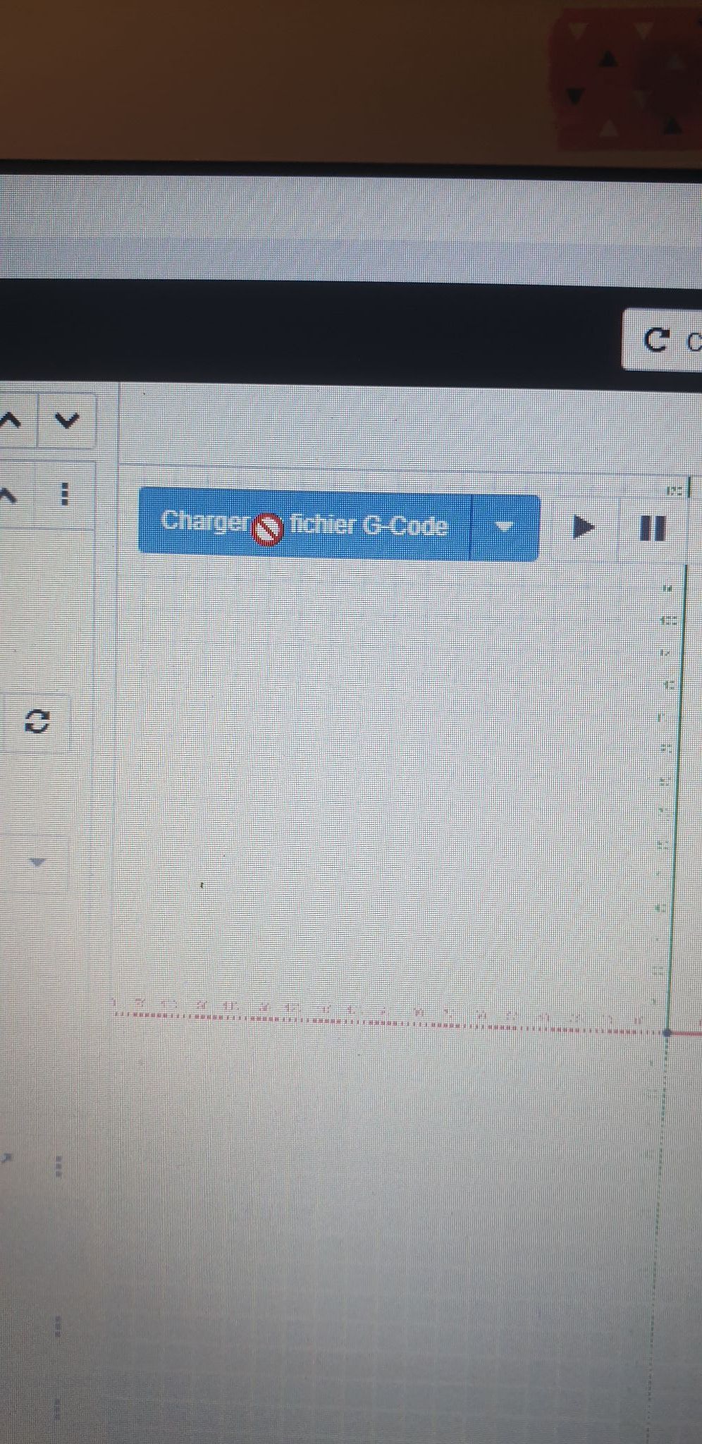

Invité Posté(e) Juin 3, 2022 Partager Posté(e) Juin 3, 2022 Il y a 2 heures, melbrtd a dit : J'ai télécharger CNCjs mais impossible d'avoir la main sur l'ouverture d'un fichier normal si tu n'as pas connecté auparavant ta machine perso, je la connecte en virtuel avec le port Bluetooth et je peu ainsi vérifier que les fichier est compatible avec ma machine Il y a 2 heures, melbrtd a dit : J'ai paramétré à peu près du 15x15cm pour mon dessin et je me retrouve une fois le fichier ouvert dans UGS avec des dimensions improbables.. Ma machine fait du 28X21cm dans inkscape, il faut mettre le dessin en X=0 et Y=0 et dans les préférences générales , mettre l'origine en bas à gauche. bien vérifier que toutes les mesures soit en mm et pas en pouce ou en pixel, selon l'import il y a des bugs qui laisse les dimensions d'origine du dessin et ça donne des dimensions inadaptées pour nos machines Lien vers le commentaire Partager sur d’autres sites More sharing options...
melbrtd Posté(e) Juin 4, 2022 Auteur Partager Posté(e) Juin 4, 2022 Il y a 21 heures, Patrick76 a dit : normal si tu n'as pas connecté auparavant ta machine perso, je la connecte en virtuel avec le port Bluetooth et je peu ainsi vérifier que les fichier est compatible avec ma machine dans inkscape, il faut mettre le dessin en X=0 et Y=0 et dans les préférences générales , mettre l'origine en bas à gauche. bien vérifier que toutes les mesures soit en mm et pas en pouce ou en pixel, selon l'import il y a des bugs qui laisse les dimensions d'origine du dessin et ça donne des dimensions inadaptées pour nos machines J'ai réussi à mettre la dimension d'un fichier en 112X115mm qui s'affiche bien sur UGS et au moment d'utiliser le pen plotter ma machine ne respecte pas ces dimensions et sors de sa zone de travail donc blocage.. Quand je résous un problème un autre se crée merci pour ta patience Lien vers le commentaire Partager sur d’autres sites More sharing options...
Invité Posté(e) Juin 6, 2022 Partager Posté(e) Juin 6, 2022 (modifié) Le 04/06/2022 at 10:29, melbrtd a dit : J'ai réussi à mettre la dimension d'un fichier en 112X115mm qui s'affiche bien sur UGS et au moment d'utiliser le pen plotter ma machine ne respecte pas ces dimensions et sors de sa zone de travail donc blocage.. Quand je résous un problème un autre se crée merci pour ta patience (désolé de la réponse tardive, je suis en plein déménagement) as tu bien positionner les origines du dessin dans inkscape ? c'est ce qui est le plus important, ainsi que les origine en bas à gauche si non, UGS va aller au point de départ qui se trouve hors zone de ta machine, malgré les dimensions du dessin corect Modifié (le) Juin 6, 2022 par Patrick76 Lien vers le commentaire Partager sur d’autres sites More sharing options...
