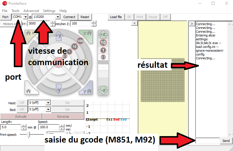

fran6p Posté(e) Juin 15, 2022 Partager Posté(e) Juin 15, 2022 (modifié) Le bouton RESET de la carte ne sert qu'à «redémarrer» la carte. Il doit être possible de le faire via l'écran si c'est un LCD sinon, le plus simple est de passer par un terminal installé sur un PC (Pronterface, Octoprint, …), imprimante reliée au PC via USB. La commande Gcode M502 récupéra les données de la carte (firmware), il faudra ensuite envoyer un M500 pour enregistrer ces valeurs dans l'EEPROM. Révélation Modifié (le) Juin 15, 2022 par fran6p Lien vers le commentaire Partager sur d’autres sites More sharing options...
aletadi Posté(e) Juin 16, 2022 Auteur Partager Posté(e) Juin 16, 2022 Salut fran6p, Merci pour ta réponse, j'ai téléchargé et installé "Pronterface", je vais donc un peu découvrir ce logiciel qui devrait permettre de "RESETER" la carte mère de mon imprimante. Je reviendra certainement vers toi pour plus de détails concernant cette manoeuvre, n'étant pas vraiment à l'aise avec tout cela. Merci déjà de tes conseils. Alexis Lien vers le commentaire Partager sur d’autres sites More sharing options...
aletadi Posté(e) Juin 19, 2022 Auteur Partager Posté(e) Juin 19, 2022 Salut fran6p, Me revoici! J'ai épluché "Pronterface". Or mis faire déplacer les axes, régler les températures, vitesses, et tout ce qui serait basique sur une imprimante 3D, je ne vois pas comment procéder pour manipuler les GCODE. Je ne trouve pas de manuel d'utilisation, et un lien m'a conduit vers un forum fort alambiqué. Le Menu "TOOLS" comporte bien un item GCODE PLANER qui conduit à une fenêtre bien mystérieuse, où je ne vois pas quoi faire! Comment donc faire "GCODE M5O2" et "GCODE500" ? Merci déjà pour votre aide. Alexis. Lien vers le commentaire Partager sur d’autres sites More sharing options...
Idealnight Posté(e) Juin 19, 2022 Partager Posté(e) Juin 19, 2022 En bas a droite il y'a un petit rectangle avec un bouton "send" pour envoyer les commandes et le résultat apparait dans le grand rectangle au dessus... Lien vers le commentaire Partager sur d’autres sites More sharing options...
aletadi Posté(e) Juin 19, 2022 Auteur Partager Posté(e) Juin 19, 2022 (modifié) Salut Idealnight, Merci pour ta réponse, mais comme je l'ai déjà annoncé, je suis assez "primitif" en impression 3D et donc le détail dans les explications m'est indispensable!!! Je vois donc bien l'endroit que tu me décris dans la fenêtre du programme, mais comment procéder? Surtout que je ne voudrais pas faire de fausses manœuvres qui compromettraient la machine!!! La manœuvre consiste à "RESETER" aux valeurs d'usine avec "GCODE M502 et puis GCODE M500". Comment entreprendre cela le plus correctement possible? Quel est la syntaxe précise à introduire dans les commandes? Merci déjà de l'aide des gentils utilisateurs de ce forum. Alexis. Modifié (le) Juin 19, 2022 par aletadi Lien vers le commentaire Partager sur d’autres sites More sharing options...
pommeverte Posté(e) Juin 19, 2022 Partager Posté(e) Juin 19, 2022 Salut, Si ça peut faire avancer le schmilblick : Bouton "SEND" pour envoyer le Gcode saisi et attendre bien sagement la réponse dans la zone "Résultat" Lien vers le commentaire Partager sur d’autres sites More sharing options...
Idealnight Posté(e) Juin 19, 2022 Partager Posté(e) Juin 19, 2022 Et pour saisir une commande il ne faut pas écrire gcode machin chose juste la référence du gcode soit: M502 Puis M500 Lien vers le commentaire Partager sur d’autres sites More sharing options...
aletadi Posté(e) Juin 19, 2022 Auteur Partager Posté(e) Juin 19, 2022 (modifié) Salut pommeverte, salut Idealnight Merci de ta réponse, je commence à un peu comprendre la méthode à employer, mon imprimante est bien connectée, et j'ai essayer la commande M503 qui devrait retourner les paramètres de mon imprimante, mais...rien n'apparait dans la fenêtre des résulats. seulement : Connecting... Printer is now online. >>> M503 SENDING:M503 rien de plus!!!! Modifié (le) Juin 19, 2022 par aletadi Lien vers le commentaire Partager sur d’autres sites More sharing options...
