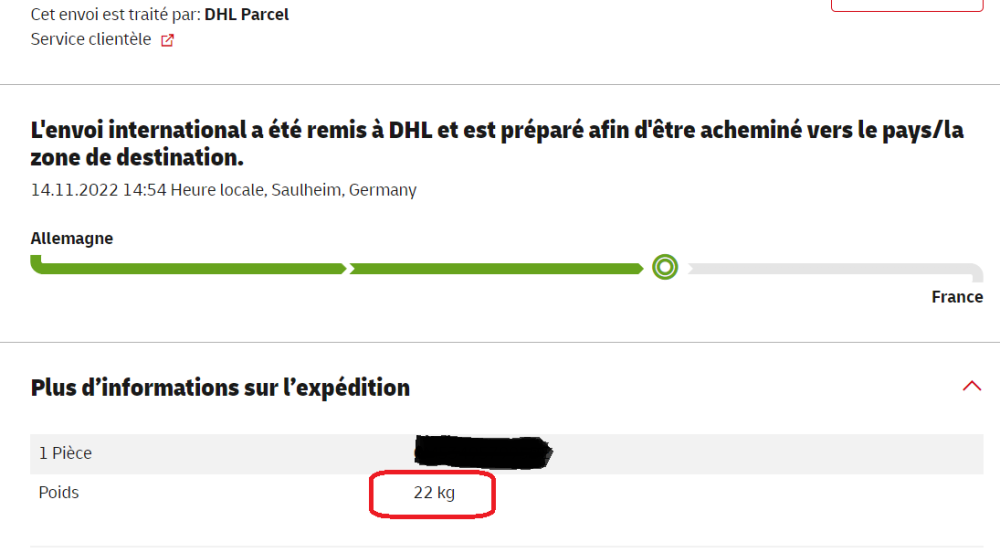

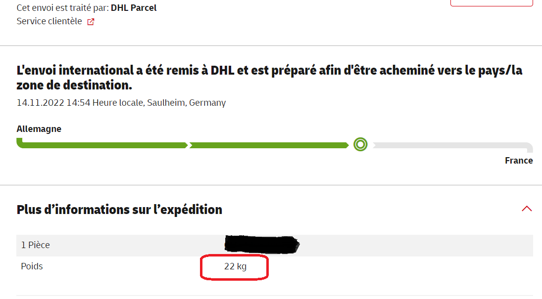

yopla31 Posté(e) Novembre 14, 2022 Partager Posté(e) Novembre 14, 2022 J'ai une petite question : DHL ayant annoncer samedi 14h l'enregistrement électronique de mon expédition depuis l'Allemagne, le colis devrait arriver dans les 8 jours. Je pensais donc commencer dès que j'ai un peu de temps installer le Slicer pour prendre contact avec. Je n'utilise qu'Ideamaker après avoir longtemps pratiqué Simplify3D, puis un petit peu PrusaSlicer. La question est : Sans avoir encore l'imprimante, peut-on installer (et utiliser) le slicer sans problème ou sans générer de futurs problèmes à l'arrivée de l'imprimante ? Lien vers le commentaire Partager sur d’autres sites More sharing options...

yopla31 Posté(e) Novembre 14, 2022 Partager Posté(e) Novembre 14, 2022 Ca risque d'aller assez vite. Le colis est dans les mains de DHL depuis 14h... On verra demain s'il a passé la frontière Je suis obligé de garder Ideamaker, j'ai mes profils avec mes scripts pour gérer les impressions IDEX (normal, copie et miroir) de mes 2 imprimantes IDEX (CR10 et Artist-D). J'avais tenté l'aventure avec PrusaSlicer, mais impossible de faire du dual extrusion, et IDEX, encore moins. Ideamaker s'est naturellement imposé, la gamme de Raise3D comportant des modèles double tête non IDEX et des modèles IDEX. Et c'est la version 5 de Simplify3D ! Il y a 5 heures, SR-G a dit : - j'avais reçu l'imprimante (sur commande kickstarter) via un livreur "CHRONOPOST" pour ma part (14 kgs) Pourquoi une telle différence, j'ai juste commandé la "X1 Carbon Combo" sans rien d'autre pour le moment, histoire de découvrir et identifier les besoins. Peut-être 4 bobines inclues avec l'Ams... On verra bien. 1 Lien vers le commentaire Partager sur d’autres sites More sharing options...
Aezio Posté(e) Novembre 14, 2022 Auteur Partager Posté(e) Novembre 14, 2022 il y a 9 minutes, yopla31 a dit : Pourquoi une telle différence, j'ai juste commandé la "X1 Carbon Combo" sans rien d'autre pour le moment, histoire de découvrir et identifier les besoins. Peut-être 4 bobines inclues avec l'Ams... On verra bien. Normalement tu auras 3 bobines fournies avec : 250g de PLA orange, 250g de PA-CF et 250g de filament support (qui s'utilise avec le PLA), toutes fournies avec les "master spool" (même si elles ne s'appellent pas comme ça). Mon colis Kickstarter faisait 24 kg et il y avait une bobine de 250g de PLA en plus. Les Kickstarter de X1 et X1-Carbon n'ont eu que 250g de PLA, si on ajoute les protections pour bloquer l'AMS dans l'imprimante + les bobines + l'AMS ça doit coller aux 22/24 kg. 1 1 Lien vers le commentaire Partager sur d’autres sites More sharing options...

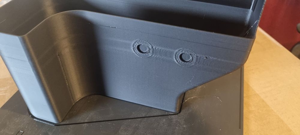

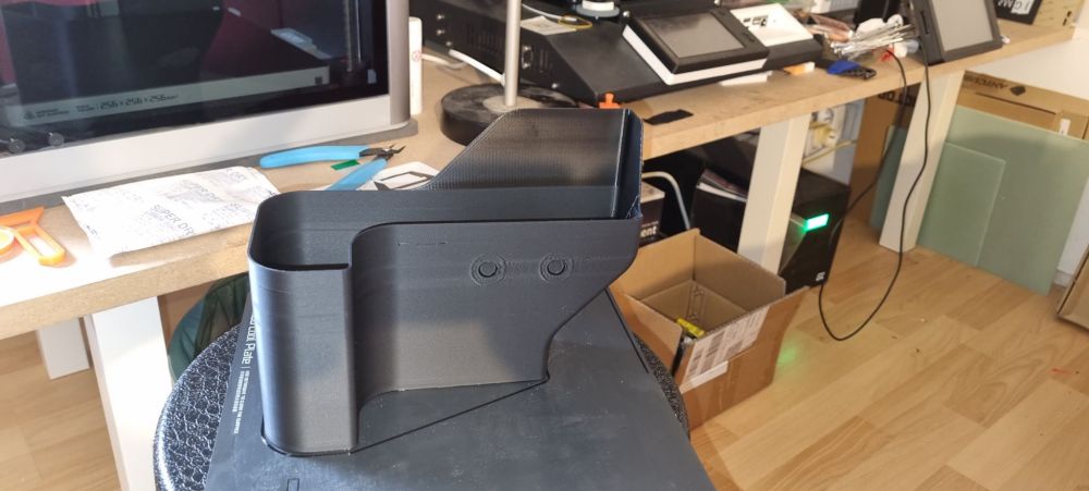

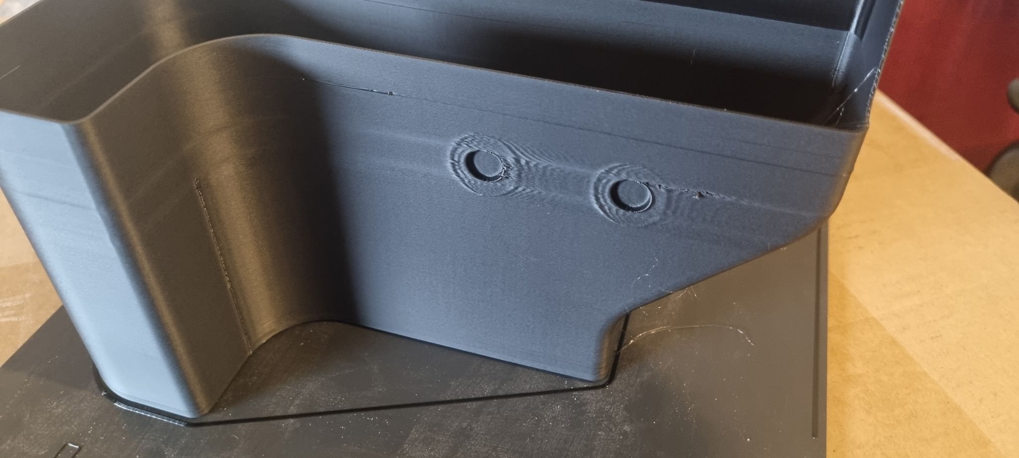

yopla31 Posté(e) Novembre 18, 2022 Partager Posté(e) Novembre 18, 2022 Impression en mode Ludicrous d'un réceptacle de scories de purge, modifié pour mes aimants en stock (le même que @SR-G). Ca envoie du lourd et la qualité semble très bonne ! Première couche à 0.3 pour éviter les incidents de 1ère couche, et le reste en hauteur de couche variable. Il va mettre un peu moins de 2h en PETG ! Evidemment à cette vitesse, le ghosting est inévitable, mais il reste contenu. Et globalement, la pièce est très convenable, d'autant que les emplacement pour les aimants sont masqués ! Ce qui m'agace un peu, c'est de ne pas avoir les coordonnées XYZ !! Impossible de vérifier où en est l'impression et surveiller l'impression d'une zone délicate, par exemple ! Impressions test ABS (TitanX de Formfutura et M-ABS de Neofil3D) avec support en "Support Smartfil" de Smart Materials, HIPS amélioré soluble dans le Limonène (très cher) et dans l'essence de térébinthine, bien plus abordable : Résultat parfait ! Je n'ai même pas renouvelé la colle pour les 3 impressions. @Aezio L'AMS fonctionne très bien en usage 2 matériaux. Mes impressions avec mes vielles bobines de PETG Giantarm avait le filament un peu collé par les passages au déshydrateur, et le filament était tellement collé par endroit qu'il s'est cassé sous le tirage de l'ASM. La X1-C m'a notifié une erreur, j'ai décollé tant bien que mal le filament restant sur la bobine, réengager le filament en validant le message, et c'est reparti. L'incident s'est produit 3 fois, et à chaque fois, l'impression a repris sans que se soit vraiment visible sur la pièce (cf ci-dessus). Il reste à tester des impressions 4 couleurs, mais en 2 couleurs/matériaux ça va très bien. Tout est bien contrôlé. On produit du déchet dû à la purge, c'est inévitable, mais sent que ça était mûrement mis au point ! Il faut également évaluer sa capacité à garder les bobines à l'abri de l'humidité. J'ai 6 boites étanches avec hygromètre, fabriquées maison avec chacune un réceptacle contenant du silicate qui change de couleur en fonction de sa charge hygrométrique. Quand celle-ci a atteint la limite, je dévisse ces réceptacles et je les passe au déshydrateur. Pour l'AMS, je vais modélisé (ou trouver si quelqu'un l'a déjà modélisé) des réceptacles qui se logeront à la place des sachets de silicate fournis, en appliquant le même principe. So l'AMS isole bien les filaments, j'en mettrais bien un deuxième, histoire d'avoir tous mes filaments les plus utilisés directement utilisables en sélectionnant simplement dans le slicer ! il y a une heure, Aezio a dit : Je ne sais pas si la laque à cheveux pourrait marcher dans ce cas, je l'utilisais sur une autre imprimante mais j'en mettais partout vu qu'il n'y avait pas de plateau magnétique, avec un plateau magnétique on peut l'appliquer à l'écart de l'imprimante. Pour le plateau en PEI texturé, avant que Bambu Lab ne sorte le leur, je crois que les premiers avaient justement utilisé celui d'Energetic sur AliExpress, avec des retours assez positifs. Il faut juste que tu penses à désactiver toutes les vérifications qui utilisent le micro lidar, sinon elles retourneront une erreur. Je suis curieux mais quel est ton avis à propos de l'AMS même si tu n'as peut-être pas eu le temps de trop l'utiliser ? J'ai abandonné la laque depuis longtemps, la 3DLac se trouve à des prix raisonnables. Pour les cas difficiles, j'ai du Dimafix en stick. Pour le plateau, j'ai pris un double face texturé/lisse. J'avais bien compris que les modes de vérif du débit ne seront pas utilisable sur le PEI texturé. Mais sur la face lisse, ça devrait fonctionner ?! Pour être complet avec l'AMS, les bobines incompatible sont un problème quand même. Celles en carton de format standard fonctionne, ma bobine de TitanX était en carton. Mais j'ai une bobine d'1 kg de rTitan qui ne passe pas. Il va me falloir la vider dans une bobine compatible ! https://youtu.be/qtWr1y889Do https://youtu.be/FZhlWQeRVdo 1 Lien vers le commentaire Partager sur d’autres sites More sharing options...
