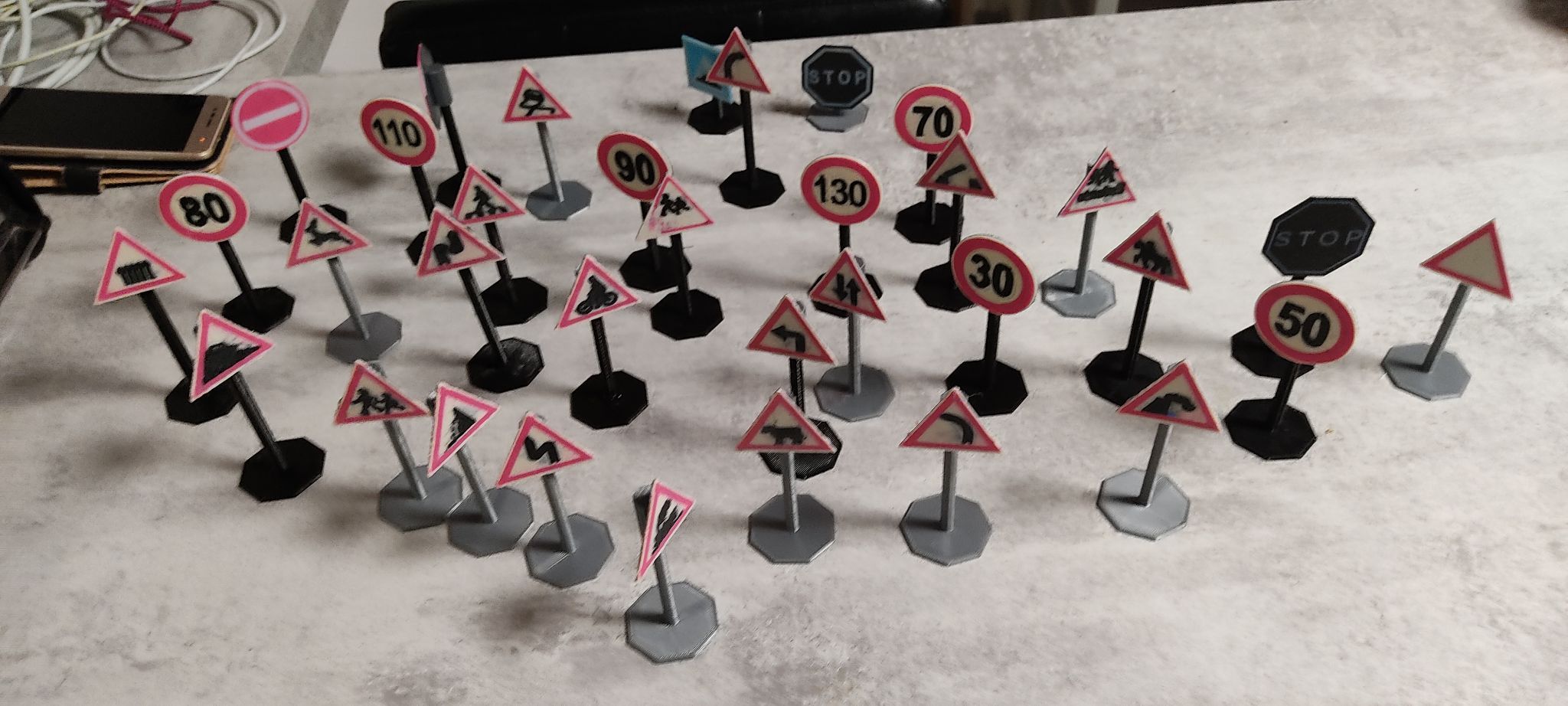

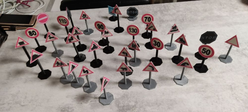

Invité Posté(e) Juin 20, 2022 Partager Posté(e) Juin 20, 2022 Il y a 3 heures, Grumly a dit : Patrick, couper le filament a la volée, oui pourquoi pas, mais comment savoir a peu pret quand le faire, vu que j'ai peut etre 20cm de filament entre l'extrudeur et la tete. l'expérience seule pourra te le faire savoir moi , ma machine est en direct drive, je n'ai que quelque petits cms et ça marche tres bien mais je préfère la méthode des fichiers multiples, bien préparé en amont ça me laisse tout le temps que je veux pour changer le filament et ça me garanti un résultat parfait puisque je purge le filament précédent une photo du résultat Lien vers le commentaire Partager sur d’autres sites More sharing options...
