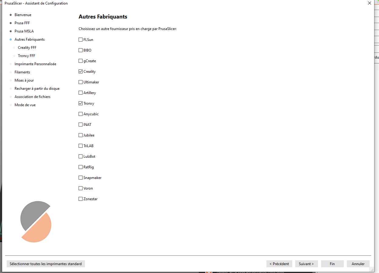

fred5976 Posté(e) Juin 4, 2022 Partager Posté(e) Juin 4, 2022 (modifié) Bonjour, J'ai testé beaucoup de slicer, Prusa slicer en a fait parti. Pour les profils, je suis parti d'un profil d'une machine existante très proche mécaniquement (Ender 3 par exemple) Et puis, avec l'assistant de configuration, tu paramètres avec elle (Autres Fabricant-Famille Ender-Crealty Ender-3 coché-suivant-suivant). Bon tu perdras en taille de plateau mais pour commencer Après, si tu veux vraiment voir apparaitre Tronxy XY-2, le plateau avec marque Tronxy, etc, ça va être plus de taf. Il faudra créer des fichiers spéciaux (un peu comme Cura qui ne connait pas les séries 2E de chez tronxy) et un dossier. J'ai pas une grosse expérience avec ce slicer, je l'ai vite mis de coté, obtenant de bon résultat avec ceux que j'utilise Modifié (le) Juin 4, 2022 par fred5976 Lien vers le commentaire Partager sur d’autres sites More sharing options...

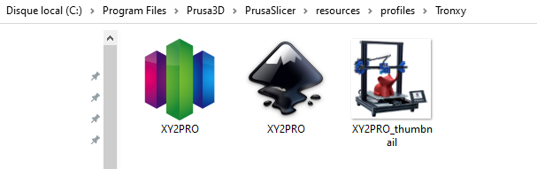

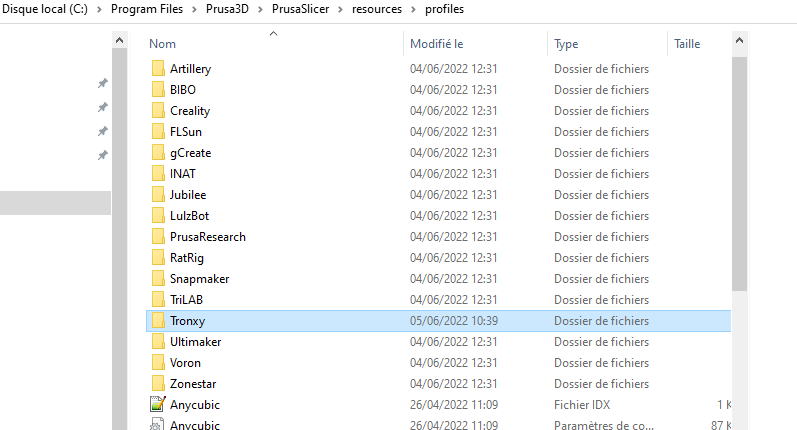

fred5976 Posté(e) Juin 4, 2022 Partager Posté(e) Juin 4, 2022 J'ai pris ça pour un challenge, mais il me manque un truc. Avec les fichiers joint, j'ai réussi à avoir le choix de la marque Tronxy, le choix de l'imprimante avec sa photo (c'est celle de la ender3), mais j'ai un souci, arrivé aux choix des filaments, il y a un truc qui bloque. les fichiers je les ai mis dans C:\Program Files\Prusa3D\PrusaSlicer\resources\profiles. Il faut créer un répertoire TRONXY pour mettre le svg, le STL et l'image. La soluce est peut être là https://github.com/prusa3d/PrusaSlicer/wiki/Vendor-bundles-and-updating-process Tronxy.ini Tronxy.idx XY-2PRO.STL XY-2PRO.svg XY2PRO.STL XY2PRO.svg Lien vers le commentaire Partager sur d’autres sites More sharing options...

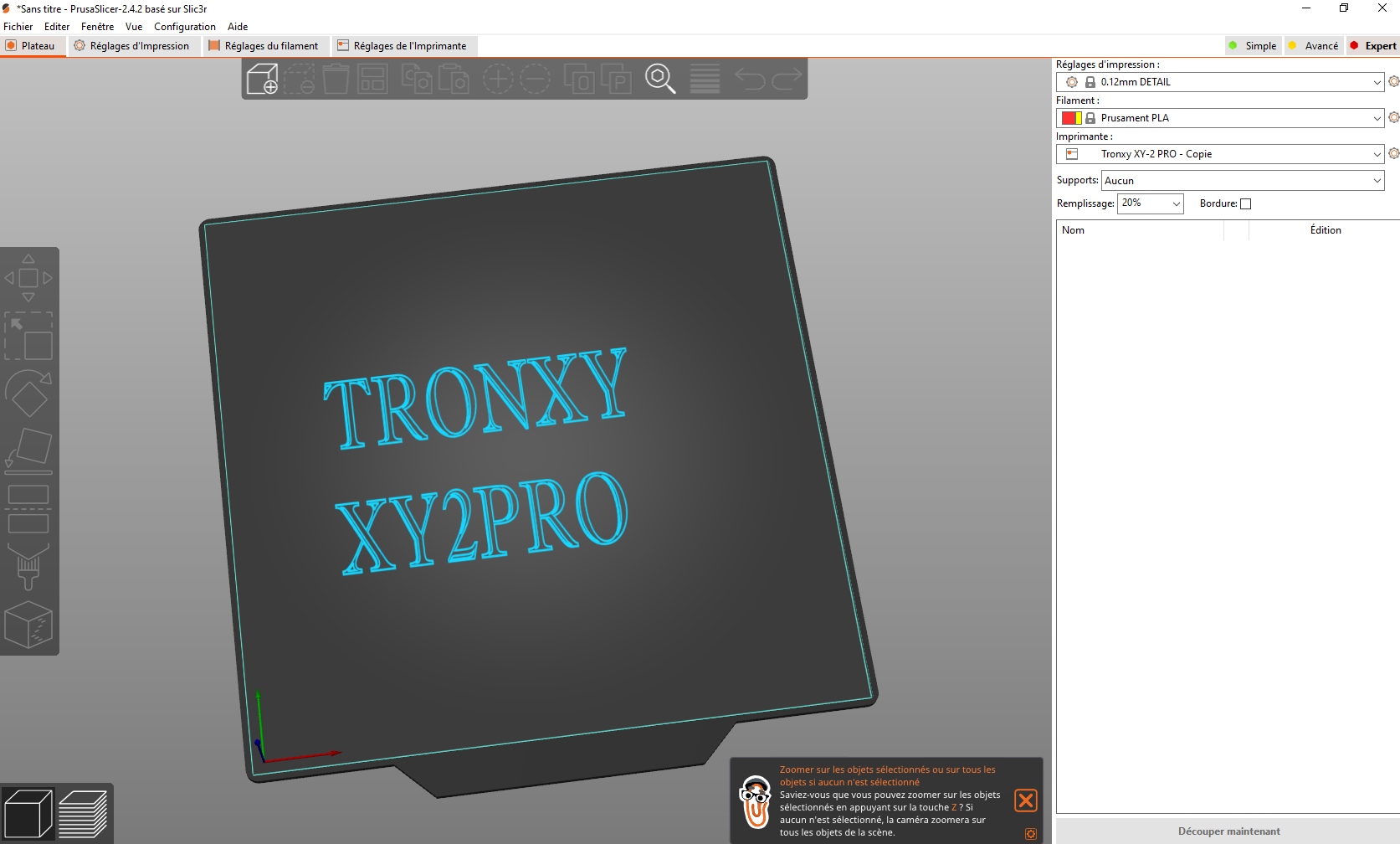

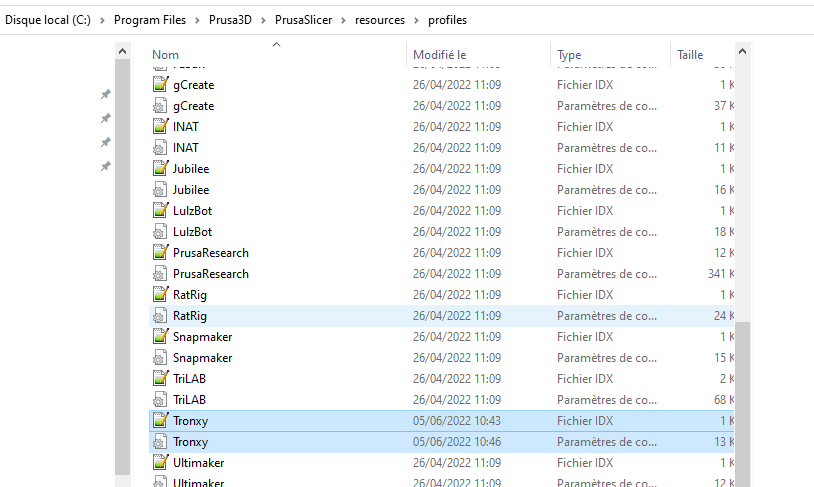

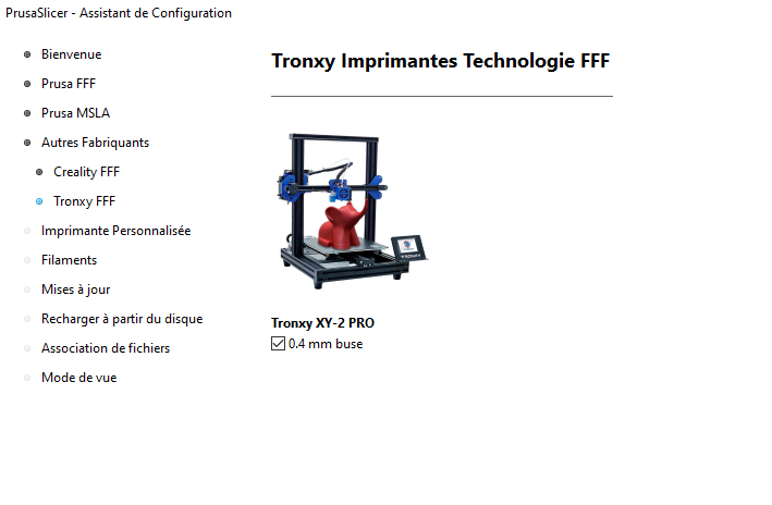

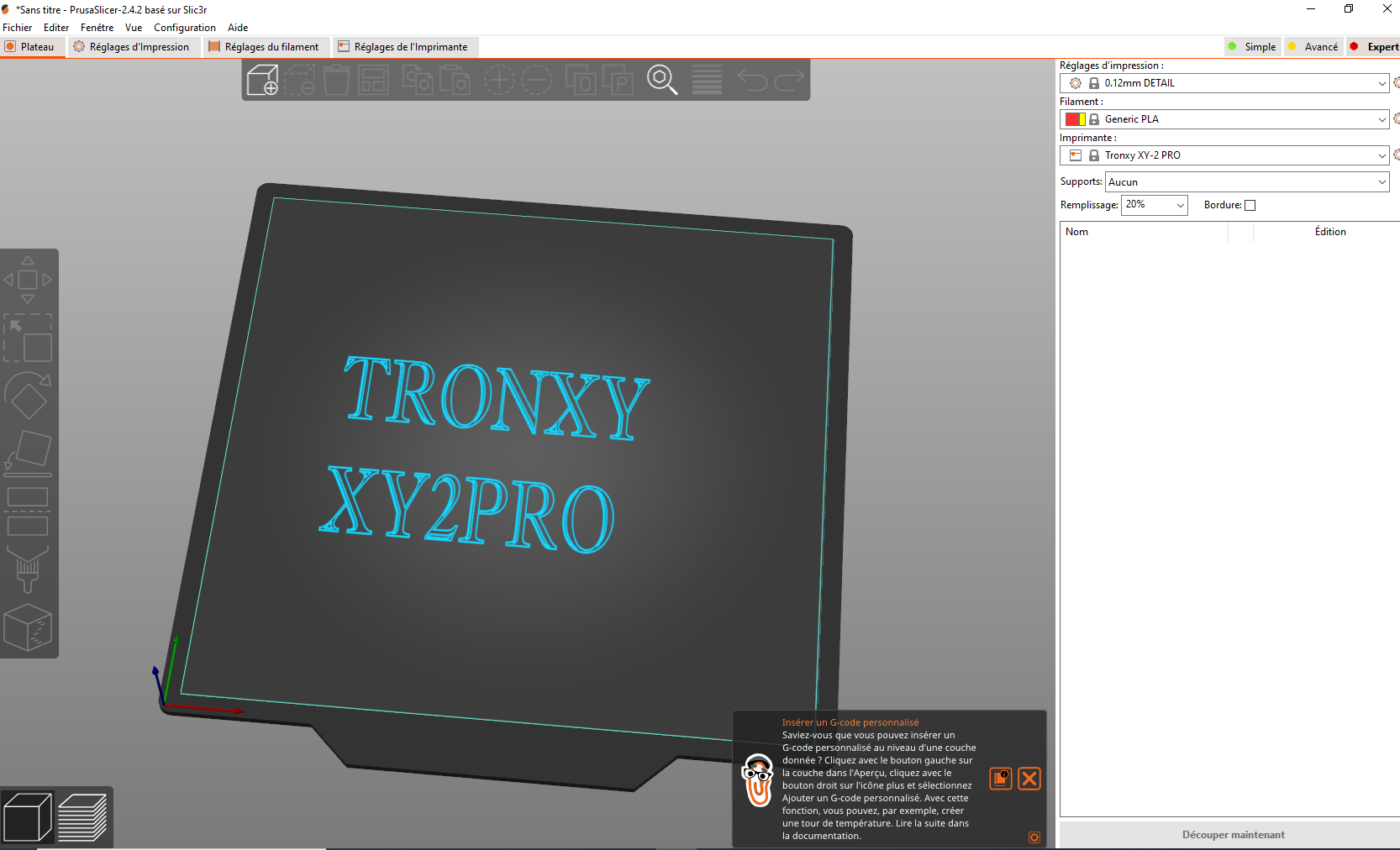

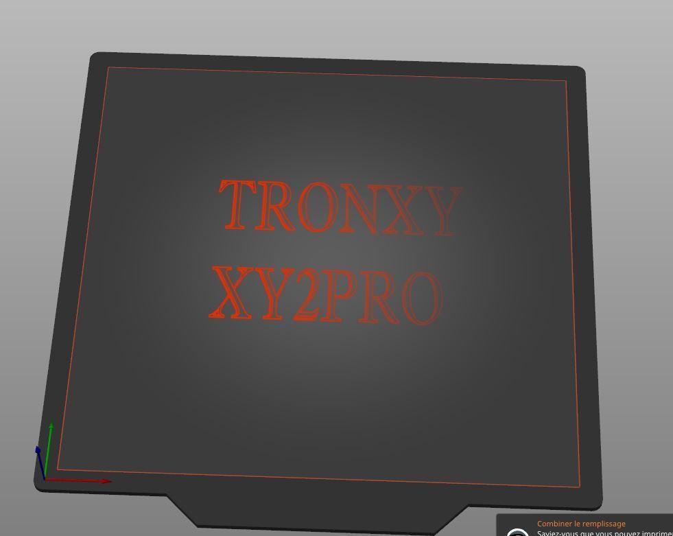

fred5976 Posté(e) Juin 5, 2022 Partager Posté(e) Juin 5, 2022 (modifié) Touchdown, Ca a été un peu galère, mais le résultat est là. Déjà un peu de préparation. 1-Dans PrusaSlicer, il faut avoir une autre imprimante de paramétrer 2-Une fois, PrusaSlicer paramétré et fermé, tu dois trouver le répertoire C:\Program Files\Prusa3D\PrusaSlicer\resources\profiles 3-Dedans tu crées un dossier "Tronxy" 4-Tu mets dans le dossier les fichiers svg, stl et png 5- tu copies le fichier idx et ini avec les autres idx et ini 6-Tu fermes tout ça. Tu relances Prusaslicer, et normalement dans l'assistant de config Voici voila, Si tu veux corriger ou modifier les fichiers, c'est libre, j'ai fait le svg à l'arrache, et le fichier ini doit avoir des petits ajustements à mettre en place comme le gcode de démarrage, celui de fin etc.., le stl du bed fait 250x250 au lieu de des 255, bref tu as la base à tester XY2PRO.STL XY2PRO.svg Tronxy.idx Tronxy.ini J'ai pas pu m'en empêcher, j'ai remis tout le monde à la bonne taille, et puis j'ai changé la couleur du svg pour être sur que les modifs sont bien prise en compte Donc tu devrais obtenir ça XY2PRO.STL XY2PRO.svg Tronxy.ini Modifié (le) Juin 5, 2022 par fred5976 une image non voulue 1 Lien vers le commentaire Partager sur d’autres sites More sharing options...

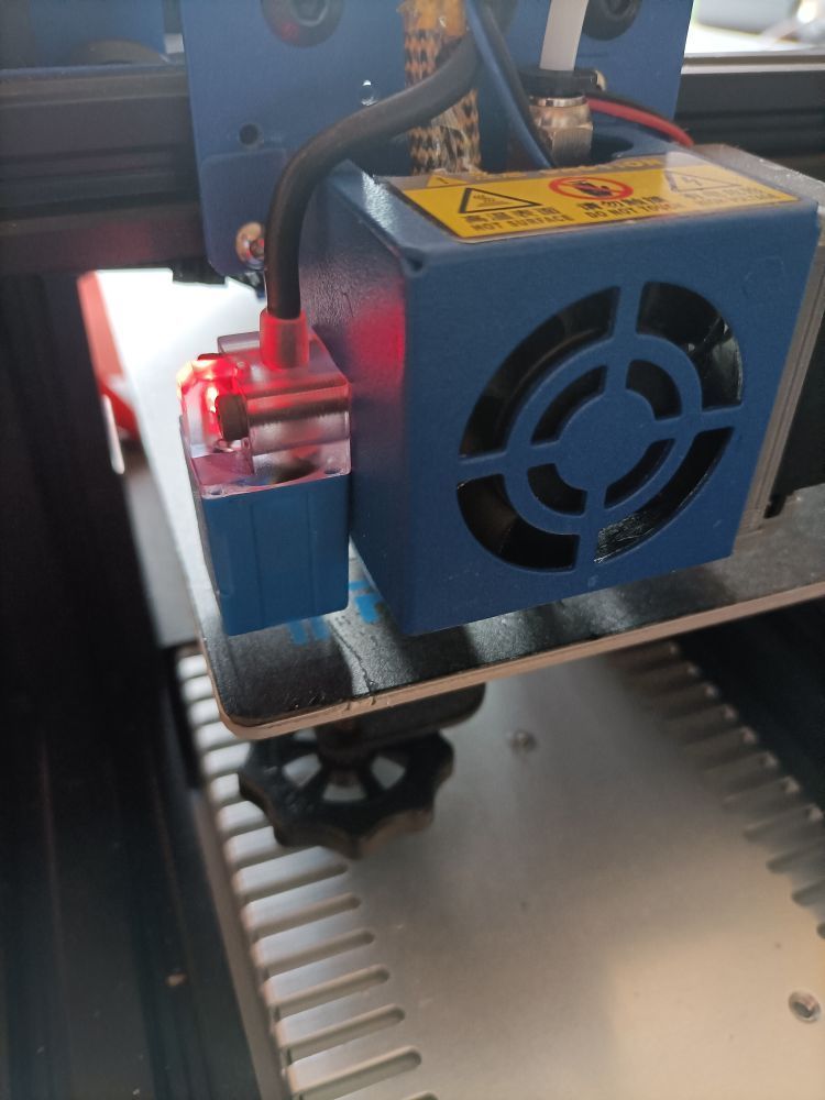

artemis Posté(e) Juin 8, 2022 Auteur Partager Posté(e) Juin 8, 2022 (modifié) il y a 53 minutes, fred5976 a dit : C'est quoi ton souci avec ta XY?? c'est le réglage du plateau je n'arrive pas a utiliser le palpeur je m'arrache les cheveux par toute hasard savez vous ou je pourrais trouver un lit chauffant pour l'imprimante a par sur le site aliexpress et tronxy petite solution :https://cults3d.com/fr/modèle-3d/gadget/tronxy-xy-2-pro-level-for-glass-bed-intre Modifié (le) Juin 8, 2022 par artemis Lien vers le commentaire Partager sur d’autres sites More sharing options...
fred5976 Posté(e) Juin 9, 2022 Partager Posté(e) Juin 9, 2022 I-Déjà il faut savoir que si tu veux garder le capteur bleu 1-Avec une plaque de verre, je crois que @Yellow T-pot est dans cette config, et il a ajouté une plaque de métal sous le verre et effectivement peut être revoir sa position vertical 2-Si tu veux du verre seul, il faudra changer le capteur par un capacitif II-Pour le réglage du plateau, on va reprendre depuis le début. 1-Faire chauffer buse et plateau (150 et 50) 2-Faire un Z-offset ou Décalage Z avec une feuille de papier entre plateau et buse 3-Faire un nivellement manuel, perso, je prend les points dans le sens inverse des aiguilles d'une montre. Si on a le même firmware, la XY-2 prend son "Zéro" au milieu du plateau, donc ne pas hésiter à repasser sur chaque point. 4-Une fois, que c'est fait, Faire un Autoleveling pour voir si tout va bien. Alors par expérience, je n'essaye pas d'avoir toutes les valeurs proche de 0, je regarde juste si les valeurs prises au niveau des vis du plateau coresspondent. 5-refaire un Z offset III- Si tu parles de la commande G29, pour l'autoleveling avant de lancer un print, j'ai eu ce souci avec le firmware 2.06, et ça a disparu en faisant la mise à jour en 2.11. IV- Il faut configurer ton Gcode de démarrage, voici ce que j'utilise: ; XY-2 Pro Start Code G21 ; Set units to millimeters G90 ; Set all axis to Absolute M82 ; Set extrusion to Absolute M107 ; Disable all fans M140 S{material_bed_temperature_layer_0} M104 S{material_print_temperature_layer_0} T0 M190 S{material_bed_temperature_layer_0} M109 S{material_print_temperature_layer_0} T0 G28 ; Home all axis G29 ; Probe bed mesh for ABL G1 Z5.0 ; Raise nozzle to prevent scratching of heat bed G1 X0 Y0 ; Move nozzle to Home before heating G92 E0 ; Set Extruder position to zero G1 Z2.0 F3000 ; Raise Z axis G1 X20.1 Y20 Z0.2 F3600.0 ; Move to purge line start position G1 Y220 F1500.0 E10 ; Draw first purge line G1 X20.4 F3600.0 ; Move to side G1 Y20 F1500.0 E20 ; Draw second purge line G92 E0 ; Reset Extruder G1 Z2.0 F3000 ; Move Z Axis up little to prevent scratching of Heat Bed G1 X25 Y20 Z0.2 F3600.0 ; Move over to finish nozzle wipe G92 E0 Lien vers le commentaire Partager sur d’autres sites More sharing options...
