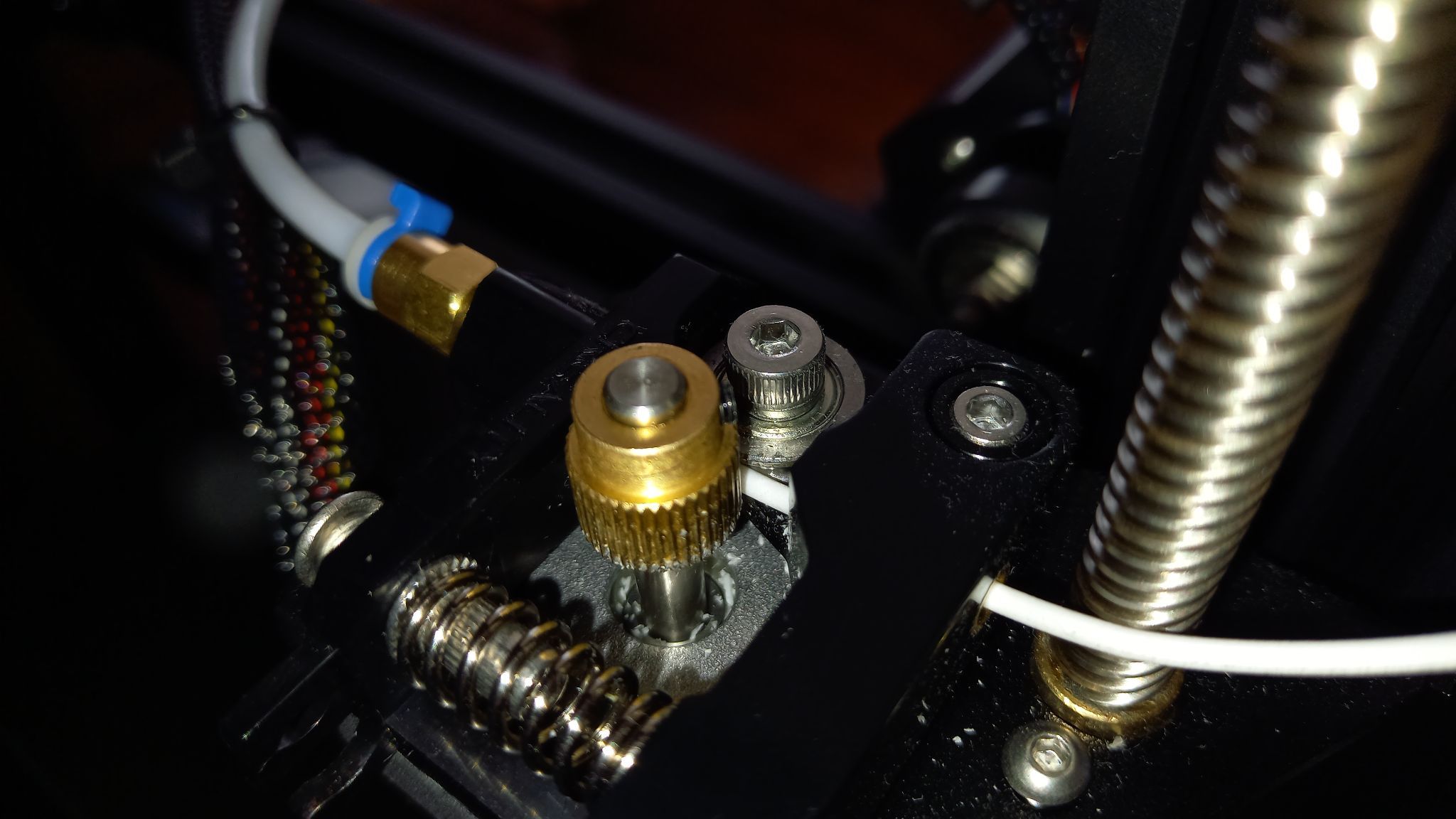

Félix52 Posté(e) Juin 4, 2022 Partager Posté(e) Juin 4, 2022 Bonjour, Quand je souhaite imprimer, le filament ne sort pas. J'ai bien vérifié le plateau, la buse ne semble pas bouché, et le filament et bien dans le tube ( je l'ai ressorti pour vérifier ). En fait je pense savoir d'où le problème vient, il s'agit du petit support doré en dessous du cercle en plastique bleu ( celui qui fait "tac tac" ) ( oui désolé je ne connaît pas son nom exact ). En fait il est trop haut, il tourne au dessus de là ou le filament passe, résultat il tourne dans le vide et le filament n'avance plus dans le tube, même si il est inséré. Je ne sais pas à quoi c'est dû, je n'ai pas touché à cette pièce depuis le montage il y a quelques semaines. Jusque là j'ai réussi à faire plusieurs impressions, y compris avec ce nouveau filament, je ne pense donc pas qu'il en soit la cause. J'aimerais bien vous envoyer des photos mais visiblement c'est trop demandé pour gmail en 2022... Donc je modifierais ce message ou en publierais un nouveau. Merci pour quelconque aide. Lien vers le commentaire Partager sur d’autres sites More sharing options...
Idealnight Posté(e) Juin 4, 2022 Partager Posté(e) Juin 4, 2022 C'est franchement incompréhensible ^^. tu peux poster les photos ici en direct pas plus de 9Mo, tu peux en profiter pour les tagguer afin de nous montrer et expliciter tes dires. Et si tu as l'extrudeur en plastique noir d'origine, je t'invite fortement a démonter le bras/levier afin de vérifier en dessous si il n'y a pas une petite fissure (attention elle peut être discrète). Cet extrudeur est connu pour lâcher assez rapidement et devoir le changer par un identique en alu. 1 Lien vers le commentaire Partager sur d’autres sites More sharing options...

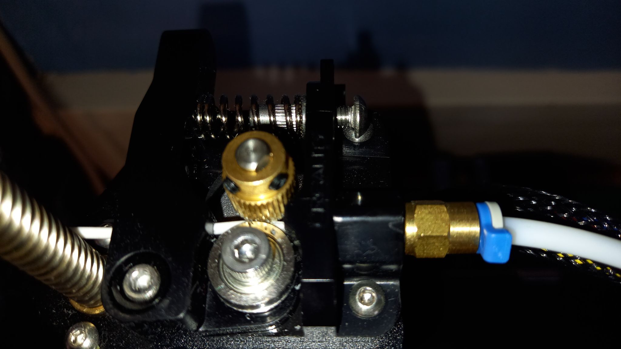

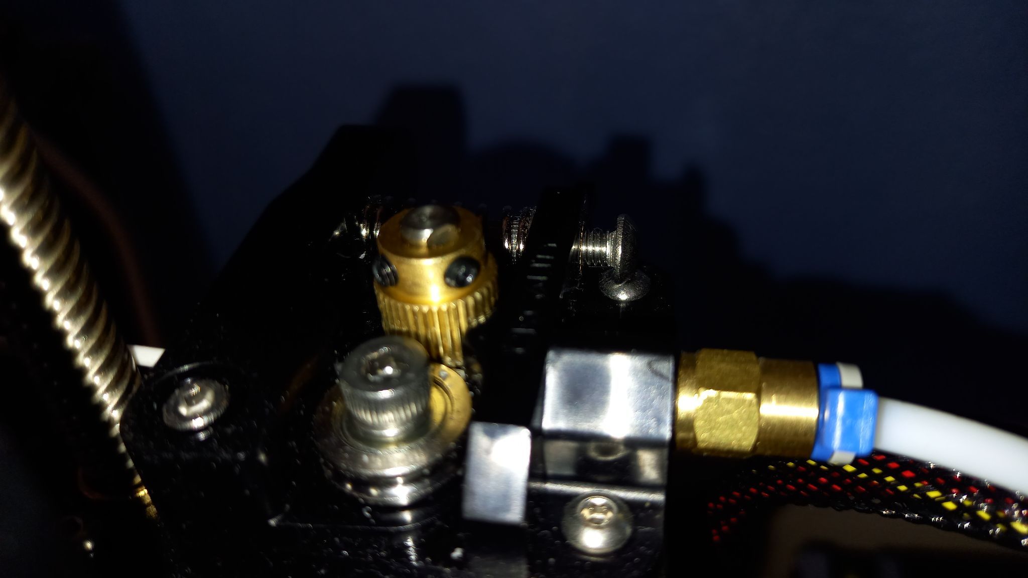

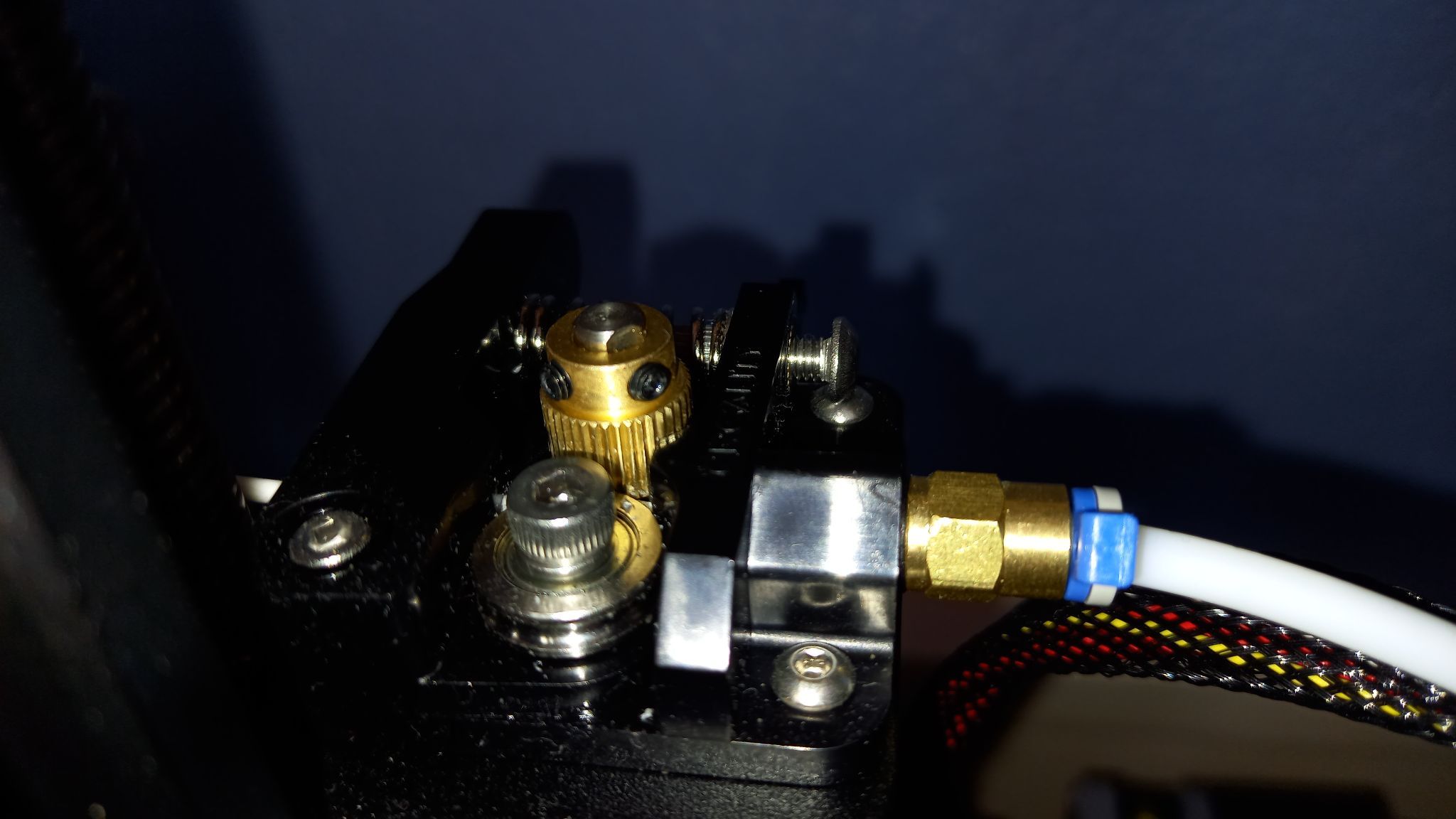

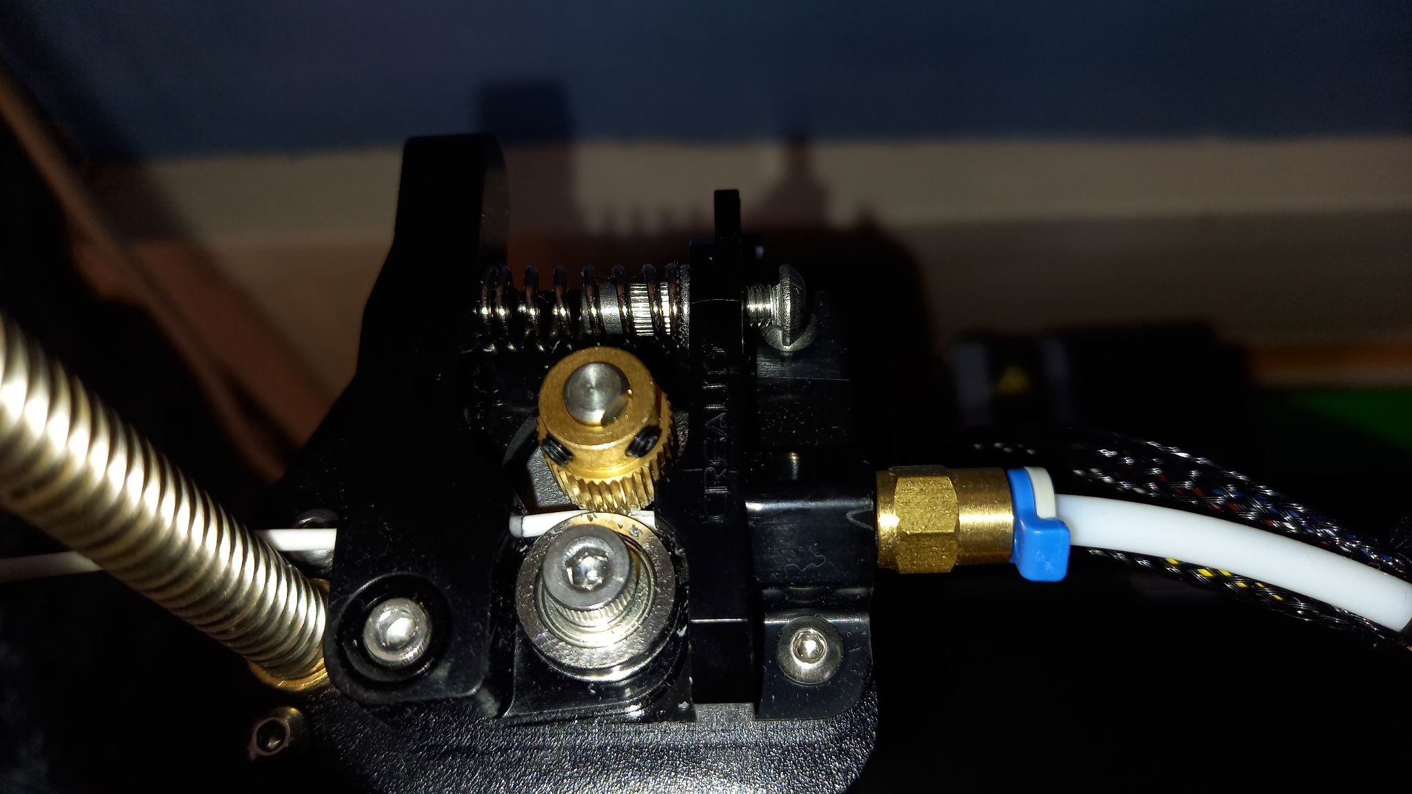

Félix52 Posté(e) Juin 5, 2022 Auteur Partager Posté(e) Juin 5, 2022 (modifié) Re, Voilà les photos, la pièce en doré est donc je pense trop haute et ne fait plus tourner le filament, autre chose que j'ai oublié, le peu de filament qui sort s'accumule autour de la buse sans s'imprimer. Je ne pense pas que le plateau soit mal réglé, je l'ai déjà vérifié plusieurs fois. ( J'ai enlever le cercle en plastique bleu au dessus pour mieux voir, et de toute façon il ne tient presque plus vu que son support et trop haut ) Merci Modifié (le) Juin 5, 2022 par Félix52 Lien vers le commentaire Partager sur d’autres sites More sharing options...
RFN_31 Posté(e) Juin 5, 2022 Partager Posté(e) Juin 5, 2022 Bonjour, Ah, ben oui, c'est sûr que cela ne doit pas bien fonctionner... Mais c'est facile à réparer. En fait ton filament passe trop bas dans l'extrudeur : on le voir bien sur ta première photo. Il doit passer dans la gorge de la roue argentée (mais peut-être est-elle trop haute si la vis qui la tient n'est pas bien vissée). Remet ton filament correctement et cela devrait marcher. Lien vers le commentaire Partager sur d’autres sites More sharing options...
Titi78 Posté(e) Juin 5, 2022 Partager Posté(e) Juin 5, 2022 Il suffit de desserrer les 2 petites vis noires de la roue crantée et de descendre la roue crantée pour que la partie crantée soit placée de chaque côté de la poulie à gorgé Bien resserrer les vis pour qu'une d'elle soit bien placée sur le meplat de l'axe moteur Lien vers le commentaire Partager sur d’autres sites More sharing options...
RFN_31 Posté(e) Juin 5, 2022 Partager Posté(e) Juin 5, 2022 Oui, je corrige ma réponse : le filament semble bien passé dans la gorge mais c'est la roue dentée qui est trop haute, donc ce qu'indique @Titi78 est pertinent et devrait corriger le problème 1 Lien vers le commentaire Partager sur d’autres sites More sharing options...

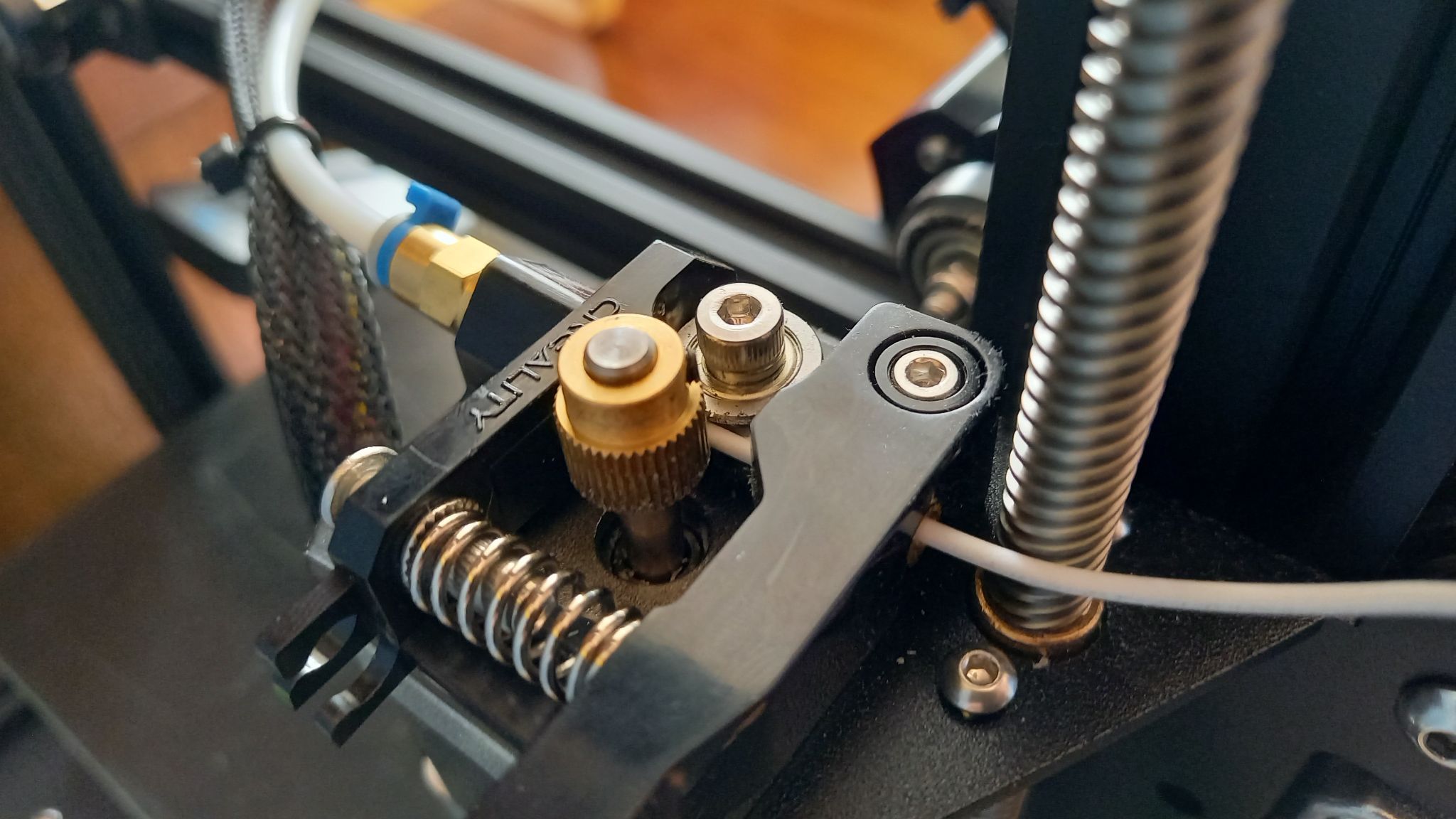

Titi78 Posté(e) Juin 5, 2022 Partager Posté(e) Juin 5, 2022 (modifié) Normalement la petite clé allen qui permet de visser les vis noires est fournie avec l'imprimante Édit Cette version de l'extrudeur en plastique fini par casser ou se fendre au niveau du bras entre le pivot et le galet à gorge par le dessous. Le changer par la version aluminium (comme ma photo plus haut) est fortement conseillé Modifié (le) Juin 5, 2022 par Titi78 1 Lien vers le commentaire Partager sur d’autres sites More sharing options...
hyoti Posté(e) Juin 5, 2022 Partager Posté(e) Juin 5, 2022 (modifié) il y a 47 minutes, RFN_31 a dit : Bonjour, Ah, ben oui, c'est sûr que cela ne doit pas bien fonctionner... Mais c'est facile à réparer. En fait ton filament passe trop bas dans l'extrudeur : on le voir bien sur ta première photo. Il doit passer dans la gorge de la roue argentée (mais peut-être est-elle trop haute si la vis qui la tient n'est pas bien vissée). Remet ton filament correctement et cela devrait marcher. Bonjour @Félix52 1 comme le dit @RFN31 retire le filement vérifie que la roue argentée (poulie lisse) tourne librement autrement ta vis au-dessus est trop serrée. bon à voir tu as eu un déplacement de la position de la roue crantée dorée. comme le dit @Titi78 dévisse les deux petites vis noires, attention elles peuvent tomber n'importe où. déplace cette roue sur l'axe de façon que le filament soit centré, une vis fixée sur le méplat de l'axe moteur. tu as dans le kit E3 v2 la clef allen ad hoc. Si tu as l'extrudeur d'origne E3 v2 avec le bras noir en plastique, démonte le et regarde en dessous s'il n'est pas fendu (défaut récurrent de la E3 v2) si c'est le cas change le haut de l'extrudeur par un métal (creality ou autre, amazon ou fournisseur 3d) comme celui sur la photo de titi78. cela devrait marcher impec après. De même, il faudra penser à changer tes ressorts du plateau d'origine si tu as les couleurs métal par des jaunes oranger tu verras le réglagle du plateau est beaucoup plus aisé. Cela fait partie des 3 modifs de base sur une E3 v2 importantes avec le remplacement du tube PTFE (téflon) par un Capricorn. Modifié (le) Juin 5, 2022 par hyoti correction Lien vers le commentaire Partager sur d’autres sites More sharing options...
