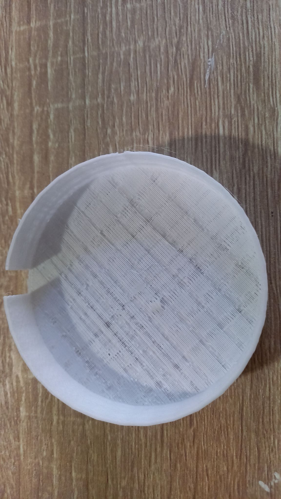

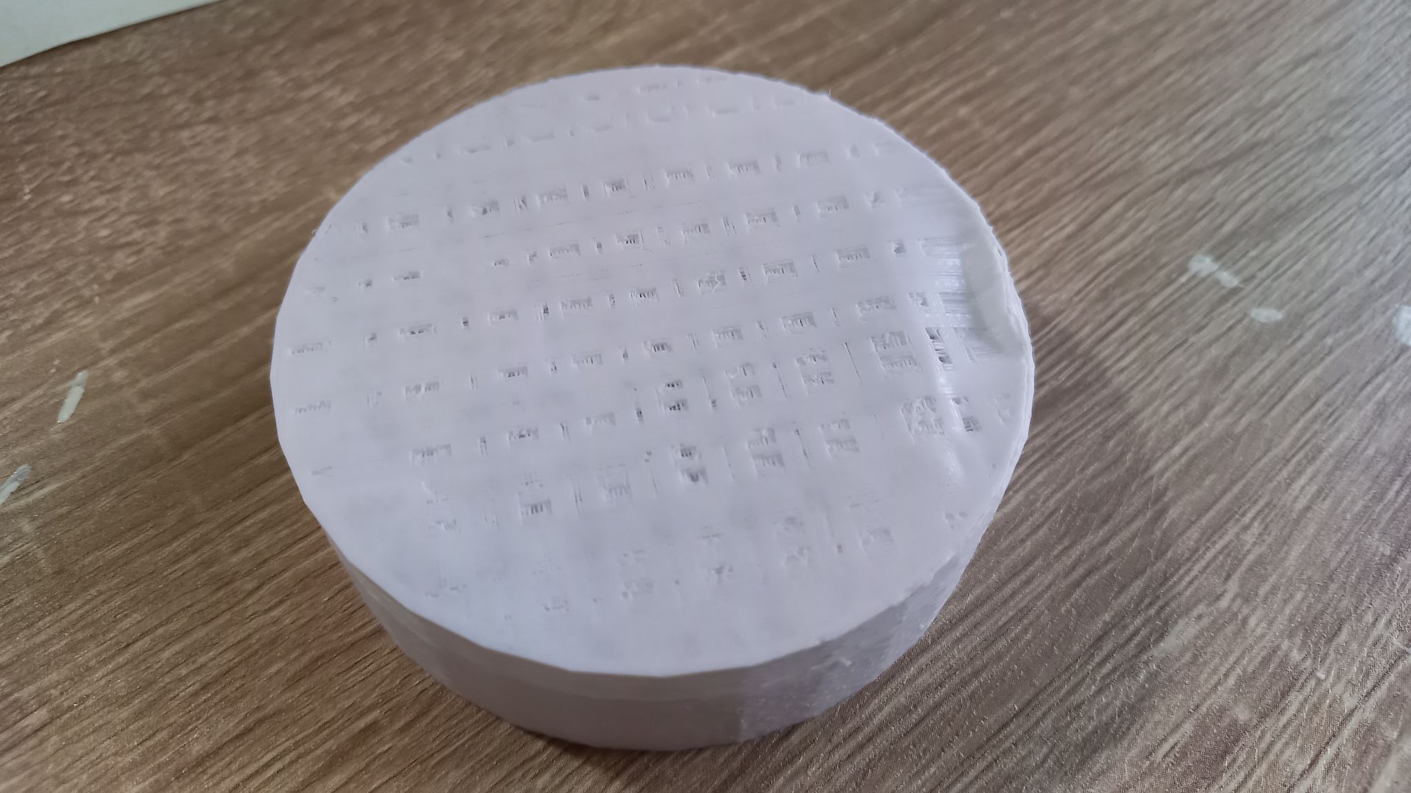

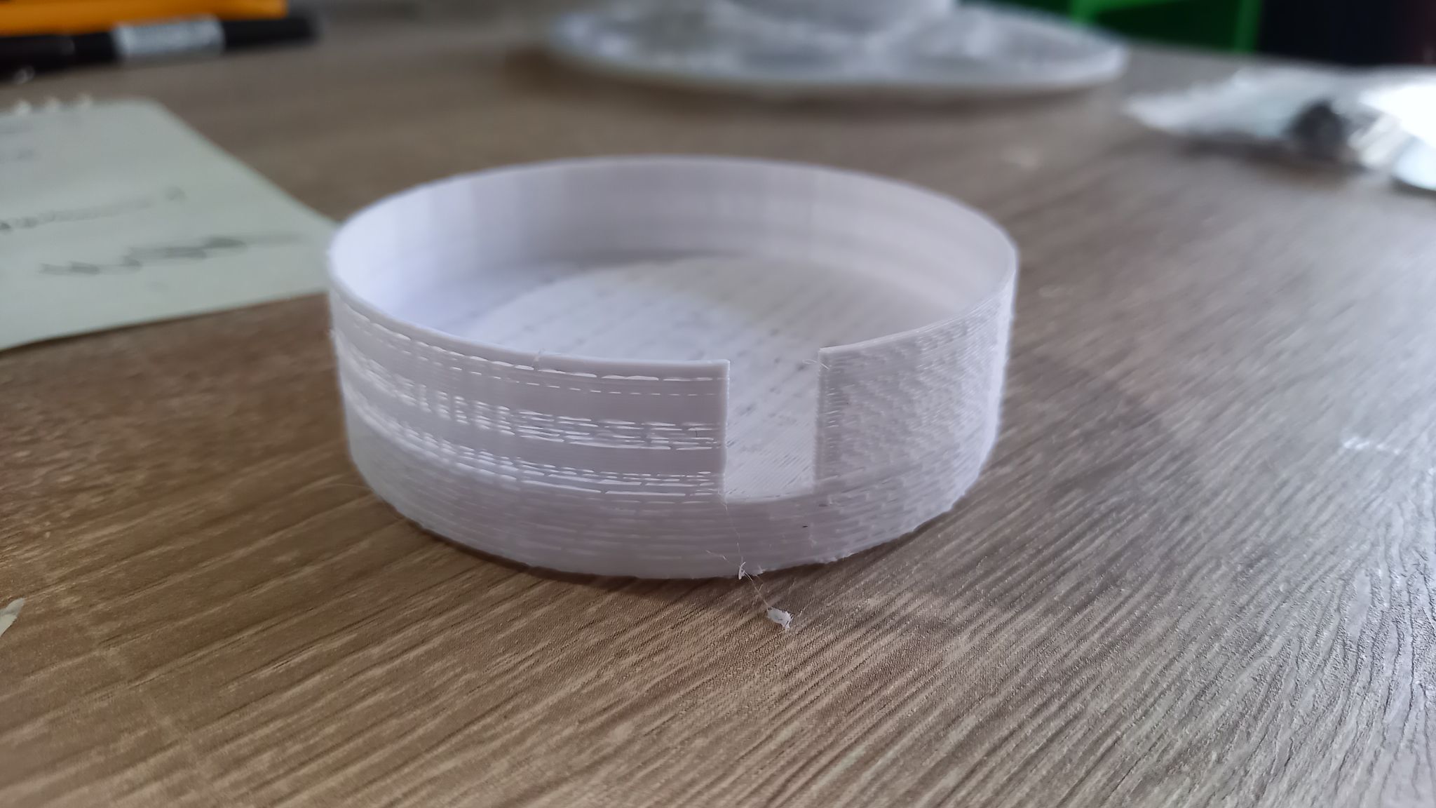

Félix52 Posté(e) Aout 11, 2022 Auteur Partager Posté(e) Aout 11, 2022 Re, J'ai acheté une nouvelle carte microSD et tout fonctionne, je suis toujours en attente des ressorts. Mais je suis là à cause de ce problème : ( photos ), désormais, peu importe le réglage du plateau, la buse n'imprime plus qu'avec plein de trous et d'irrégularités sur les faces, j'ai l'impression que c'est sur certain modèle 3D mais je n'arrive pas vraiment à déterminer les critères. Pourtant celui ci joint n'est pas très compliqué à imprimer... ( je l'ai imprimer à l'envers pour éviter les supports ). Lien vers le commentaire Partager sur d’autres sites More sharing options...
Invité Posté(e) Aout 11, 2022 Partager Posté(e) Aout 11, 2022 il y a 17 minutes, Félix52 a dit : la buse n'imprime plus qu'avec plein de trous si ta machine est bien la ender 3 V2, vérifie le levier d'extrudeur si il est en plastique, il a la fâcheuse habitude de se fendre du coté ou c'est invisible sans démontage c'est LA maladie de cette machine qui provoque ce type de défaut. seule solution: achète un levier en aluminium Lien vers le commentaire Partager sur d’autres sites More sharing options...
Félix52 Posté(e) Aout 11, 2022 Auteur Partager Posté(e) Aout 11, 2022 Je viens de voir et l'extrudeur est cassé, merci je vais acheter la version en alu rouge. Lien vers le commentaire Partager sur d’autres sites More sharing options...

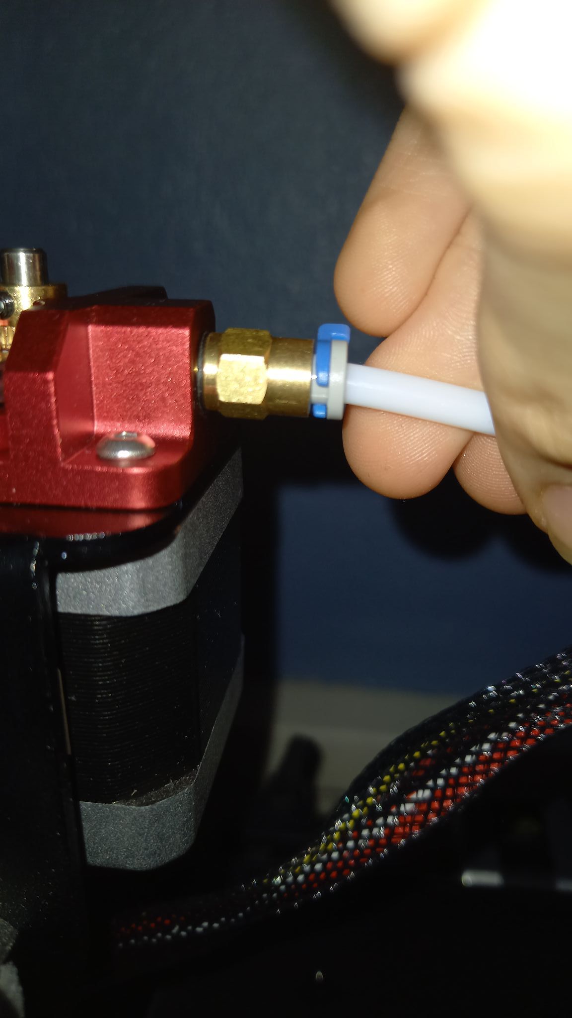

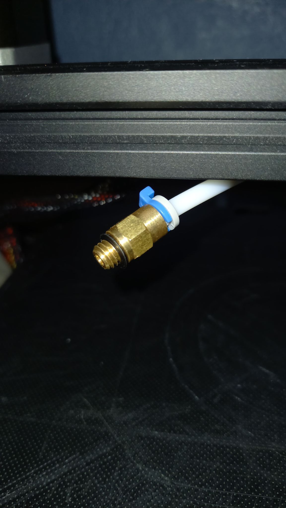

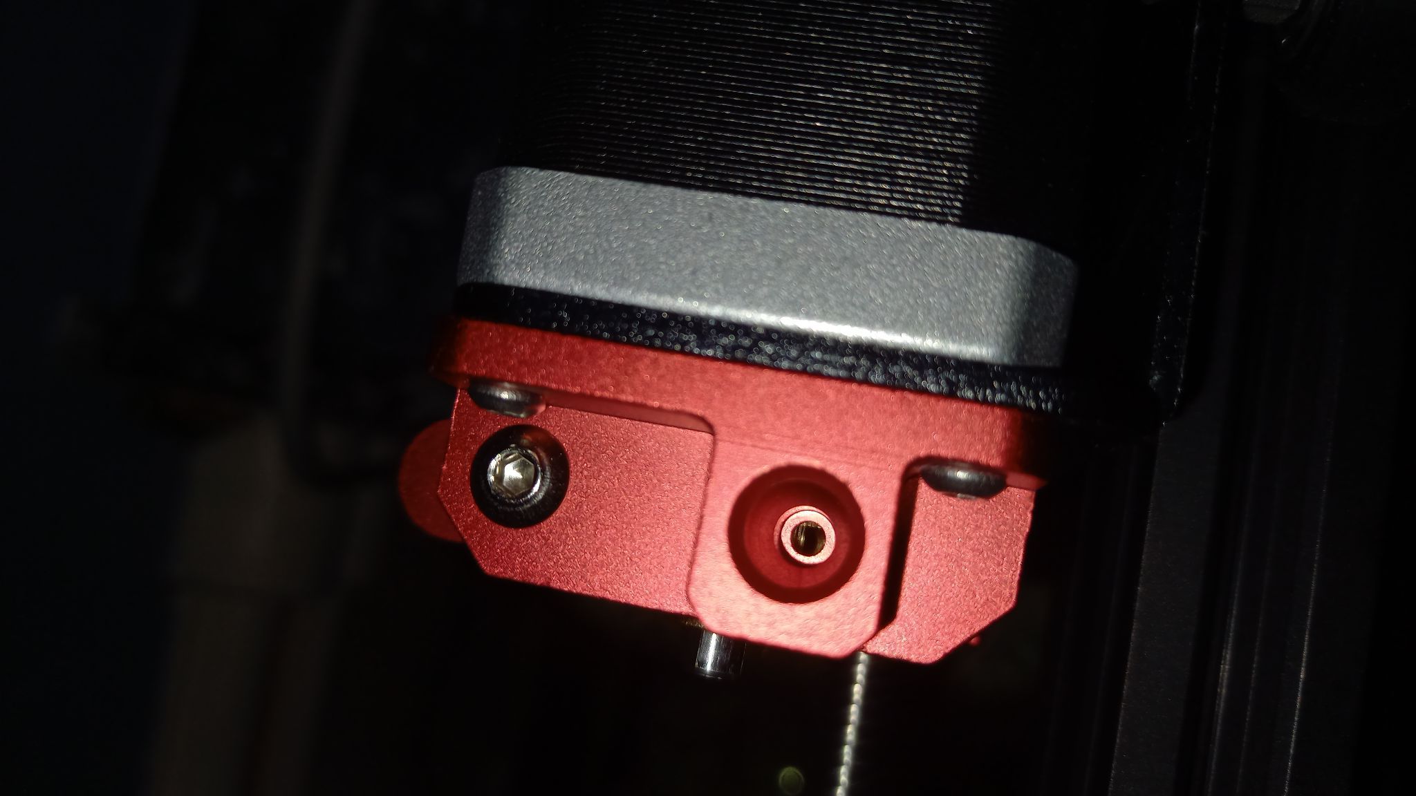

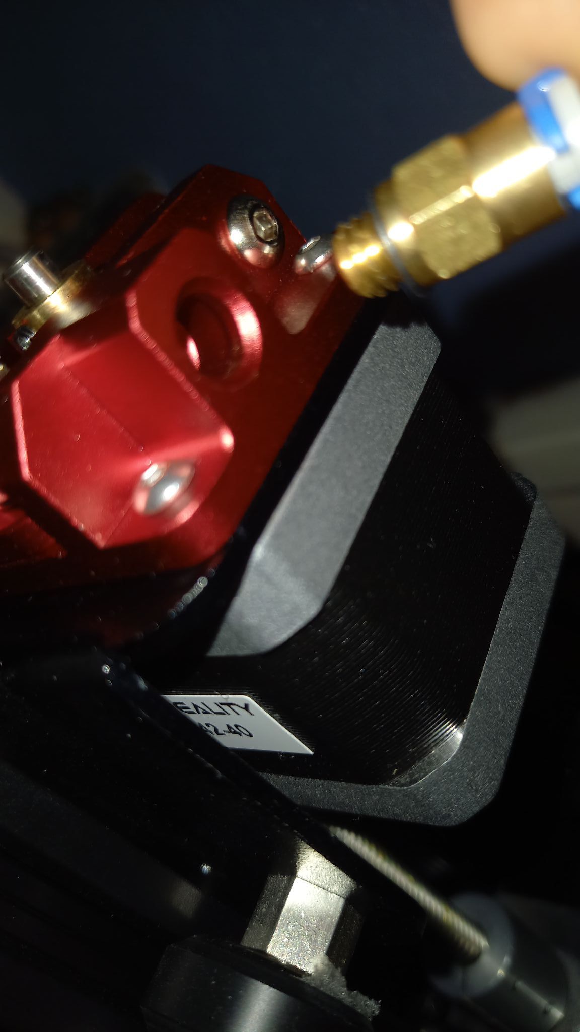

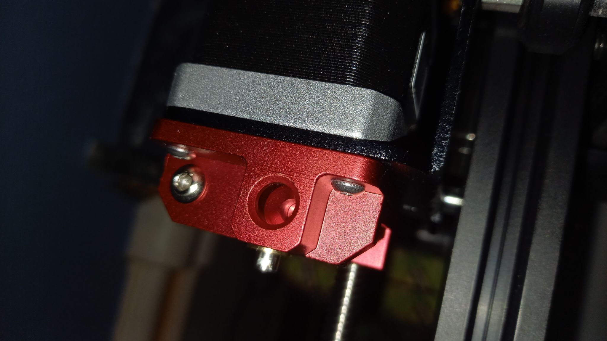

Félix52 Posté(e) Aout 23, 2022 Auteur Partager Posté(e) Aout 23, 2022 (modifié) Re, Je suis en train de changer l'extrudeur, cependant le coupleur ne peut pas se visser au nouvel extrudeur, l'espace est trop grand et il n'y a pas l'espèce de support doré entre les deux comme sur la pièce d'origine, comment faire ? Également, trop long pour vous expliquer comment mais mon filament s'est bloqué dans le tube qui l'amène au nez et je ne peut le ressortir en tirant ? Modifié (le) Aout 23, 2022 par Félix52 Lien vers le commentaire Partager sur d’autres sites More sharing options...
Idealnight Posté(e) Aout 23, 2022 Partager Posté(e) Aout 23, 2022 l'extrudeur devait être livré avec un pneufit dont sa dimension correspondra. Lien vers le commentaire Partager sur d’autres sites More sharing options...

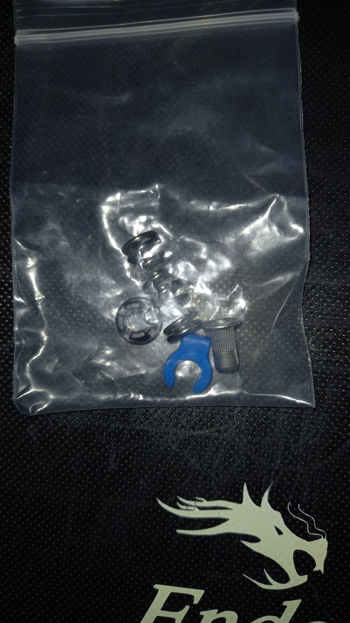

Félix52 Posté(e) Aout 23, 2022 Auteur Partager Posté(e) Aout 23, 2022 Voilà les pièces qui me reste après montage : Lien vers le commentaire Partager sur d’autres sites More sharing options...
hyoti Posté(e) Aout 23, 2022 Partager Posté(e) Aout 23, 2022 il y a 35 minutes, Félix52 a dit : Voilà les pièces qui me reste après montage : Bonjour @Félix52 Il semblerait que tu aies pris ce modèle là, avec un "pneufit" ! type collerette pas le plus courant. A priori la petite pièce noire à côté de ton ressort sur la photo, il faudra recouper bien droit to tube PTFE. Il te reste dans le sac le ressort du bras et la pièce qui se met dedans. en double ou non montée ? voir photo ci-dessous pour le montage. Lien vers le commentaire Partager sur d’autres sites More sharing options...
Félix52 Posté(e) Aout 23, 2022 Auteur Partager Posté(e) Aout 23, 2022 Merci, Le ressort est de rechange, mais la pièce sensé allé dedans non, je l'ai monté sans, dois-je le rajouter ? Sinon, puis remettre l'extrudeur d'origine mais simplement remplacer le bras étant donné que seul lui est cassé ? J'ai pris ce modèle : Creality Officiel Extrudeuse Bowden Upgrade Ender 3 Extrudeur imprimante 3D, Buse × 5, écrous de Nivellement en Aluminium × 4, Ressort de Niveau de Lit× 4 pourSérie Ender 3, Série Ender 5, Série CR-10 : Amazon.fr: Commerce, Industrie et Science. Dans ce cas comment puis-je enlever le coupleur d'origine ? Forcer n'a pas l'air de marcher. Lien vers le commentaire Partager sur d’autres sites More sharing options...
