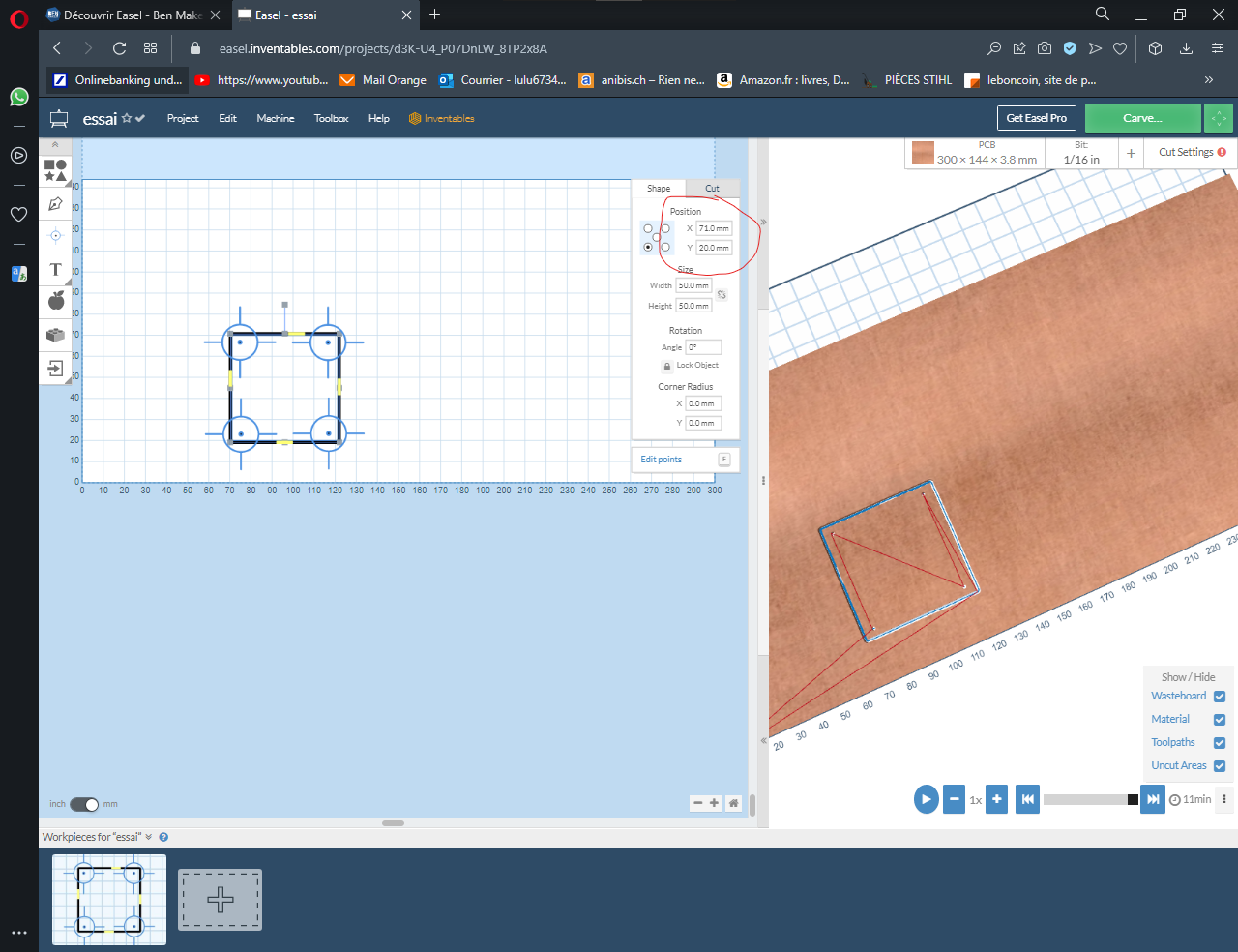

lulu67340 Posté(e) Juin 4, 2022 Partager Posté(e) Juin 4, 2022 Pourquoi ma machine ne veut pas commencer ou je lui dit... Oui je suis sur Easel et quand il me demande set YX ce que je fais manuellement et enregistre..... Et il part trois cm de plus sur x et 2 sur Y .. pourquoi......... Merci pour vos lumière Lulu Lien vers le commentaire Partager sur d’autres sites More sharing options...
BourrinDesBois Posté(e) Juin 5, 2022 Partager Posté(e) Juin 5, 2022 Sur easel, que je ne connais pas désolé, y'a t il une notion de zéro piece et de zéro machine? Sinon le problème vient peut-être du code généré. Lien vers le commentaire Partager sur d’autres sites More sharing options...
lulu67340 Posté(e) Juin 5, 2022 Auteur Partager Posté(e) Juin 5, 2022 Il y a home et Work zéro... mais j'ai programmé les deux et apparemment ca veut pas comme je le souhaite.. Lien vers le commentaire Partager sur d’autres sites More sharing options...
lulu67340 Posté(e) Juin 6, 2022 Auteur Partager Posté(e) Juin 6, 2022 (modifié) Alors voila je rentre les coordonnées entouré en rouge. Je sort a 91 et 40 en réel.. Je lance la procédure de mis en gravure Que je place le work zéro sur le point de départ ou si je le met a 2 cm de chaque bord j'arrive tous le temps a un décalage de 2 cm.. je ne comprend pas ce décalage j'ai essayé plusieurs façon de faire mais j'ai toujours ce décalage en plus au lieu de commencer en bas a droite comme indiqué je peux le placer ou je veux il démarre toujours en haut a gauche... Caramba.. Si quelqu'un a une idée sur ce que je fais de faux... Le reste est précis si je veux 5 cm je les ai.. c'est juste le départ qui me fait ch..... Modifié (le) Juin 6, 2022 par lulu67340 Lien vers le commentaire Partager sur d’autres sites More sharing options...

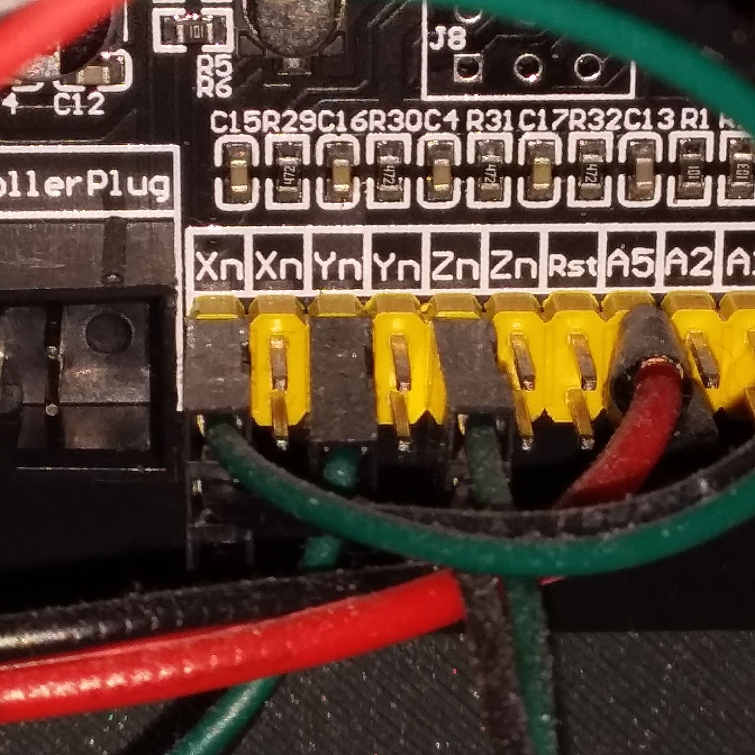

Invité Posté(e) Juin 8, 2022 Partager Posté(e) Juin 8, 2022 Il y a 1 heure, lulu67340 a dit : aucune réponse ?? juste pour vérifier sur quel port "Y" as tu brancher le plateau ? il y en a 2 sur cette machine l'un démarre le travail en haut à droite et l'autre en bas à gauche Lien vers le commentaire Partager sur d’autres sites More sharing options...

Invité Posté(e) Juin 9, 2022 Partager Posté(e) Juin 9, 2022 Il y a 21 heures, lulu67340 a dit : Le 08/06/2022 at 17:26, Patrick76 a dit : sur quel port "Y" as tu brancher le plateau ? Excuse moi je ne comprends pas le sens de la question , mais c'est inversé par rapport a candle car easel ne peut pas utiliser le Y (la 3018 du moins )dans le sens de candle... sur la carte mere de la cnc 3018, il y a 2 sorties Y, si on branche sur le 1 , l'origine du plateau est sur le devant, sur le 2 elle est sur l’arrière, et les pièces ses trouve inversée en fabrication as tu essayé , comme moi, en laissant tout d'origine, sans les fin de course , et a partir d'un fichier sur carte SD, c'est beaucoup plus simple, puisqu'il suffit de mettre l'outil au point de départ et tout le travail commence à cet endroit avec le code final qui le remet au point de départ, G1 X0 Y0, on peu faire plusieurs passes si nécessaire en étant sur que le tracé sera rigoureusement le même Lien vers le commentaire Partager sur d’autres sites More sharing options...
lulu67340 Posté(e) Juin 15, 2022 Auteur Partager Posté(e) Juin 15, 2022 Problème résolu.. En fait le point Zero n'était pas calibré correctement.. Maintenant corrigé ma CNC fait ce que je lui demande... Par contre toujours pas compris comment Candle fonctionne.. Je suis certainement con vu que tout le monde arrive avec !! .. Lien vers le commentaire Partager sur d’autres sites More sharing options...
