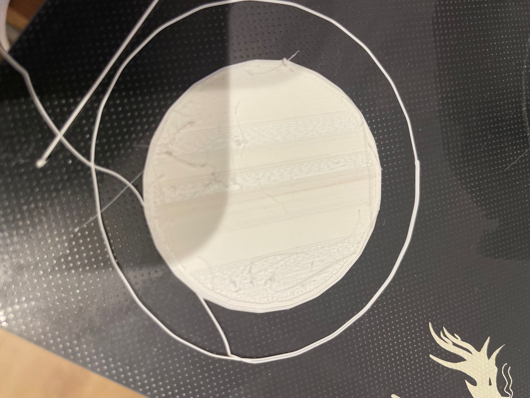

Garyteaswood Posté(e) Juin 6, 2022 Partager Posté(e) Juin 6, 2022 Bonjour, Je suis nouveau sur ce forum et je viens vers vous après avoir acheté une ender 3V2 il y a 1 mois. Depuis sa mise en service, j'ai réussi à faire une seule impression après déjà plusieurs essais non concluant. Depuis, c'est échec à chaque fois. Je ne suis clairement pas expert je vous l'accorde, mais j'aimerai apprendre. Aujourd'hui, je rencontre notamment 2 problèmes. Malgré le réglage de nivellement du plateau, j'ai l'impression que la buse se positionne très mal une fois l'impression lancée. C'est comme si elle perdait le réglage effectuée juste avant. Alors je viens en speed corriger le nivellement à l'oeil dès le début. Une fois lancée, l'impression ne met que quelques minutes à s'abimer (moins en moins de filaments et des petites boules de filaments apparaissent. Le filament se rompt et l'impression continue dans le vide. J'ai essayé de mettre la buse de rechange qu'il y avait dans le carton et règler l'extrudeur, rien n'y fait. Connaissez vous un site extrêmement intéressant qui me permettrait de règler ma ender 3V2 du mieux que possible. Je commende à perdre la motivation .... Bien à vous Gary Lien vers le commentaire Partager sur d’autres sites More sharing options...

Garyteaswood Posté(e) Juin 9, 2022 Auteur Partager Posté(e) Juin 9, 2022 Bonsoir à tous. Alors voila des nouvelles du front. Déja un grand merci pour vos réponses. . Je viens à l'instant de terminer la titi's procédure, RAS. Quand je lance l'impression après avoir nivelé le plateau, la buse remonte systématiquement un peu et on doit bien avoir un bon 1 à 2mm entre bed et buse. L'impression ne tient alors pas du tout et effectue donc des spaghettis. Je souhaite donc passer au calibrage de l'axe Z mais il semble y avoir plein de techniques sur le forum. laquelle me conseillez vous? Par ailleurs, que me conseillez vous afin d'augmenter l'accroche? spray, colle, autre? merci Lien vers le commentaire Partager sur d’autres sites More sharing options...
Titi78 Posté(e) Juin 9, 2022 Partager Posté(e) Juin 9, 2022 Je pense qu'il faudrait regarder déjà à quoi ressemble ton gcode. Peux tu nous poster les 60 premières lignes As tu essayé d'imprimer un gcode fourni avec l'imprimante ? Cela permettrait de savoir si le souci vient de l'imprimante ou des réglages slicer. As tu un réglages de z offset dans l'imprimante ? Lien vers le commentaire Partager sur d’autres sites More sharing options...
Garyteaswood Posté(e) Juin 9, 2022 Auteur Partager Posté(e) Juin 9, 2022 Alors en pièce jointe, un des G-CODE que j'ai tenté d'imprimer qui était sur la carte d'origine. J'ai bien un règlage de Z off set que je peux modifier pendant impression DOG GCODE.txt Lien vers le commentaire Partager sur d’autres sites More sharing options...
Garyteaswood Posté(e) Juin 11, 2022 Auteur Partager Posté(e) Juin 11, 2022 Bonjour à tous, A nouveau sur mon imprimante et toujours le même problème Pensez-vous qu'il puisse s'agir d'un problème de réglage? Lien vers le commentaire Partager sur d’autres sites More sharing options...

Titi78 Posté(e) Juin 11, 2022 Partager Posté(e) Juin 11, 2022 Ya quelle valeur dans ton Z offset ? As tu essayé de le mettre à zéro avant de faire le réglage plateau ? As tu regardé à quoi ça sert un Z offset ? Lien vers le commentaire Partager sur d’autres sites More sharing options...
