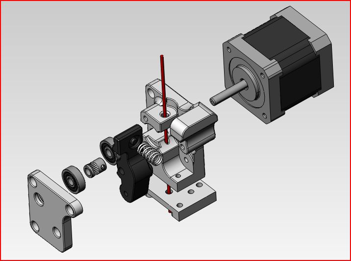

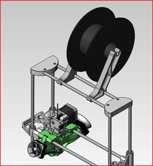

suite à vos remarque, j'ai fais mon choix !!
Je vais me faire un direct drive sue mon chariot avec un moteur identique à celui d’origine mais avec une roue dentée MK8
Vue que je n'ai pas beaucoup de place sur mon meuble (ex meuble de chaine HIFI)je vais faire un support de bobine sur le dessus de la machine un peu comme les Pursa
voici à quoi çà devrait ressembler !!
J'ai commandé le moteur, il reste les roulements, le ressort et le Mk8
Pat

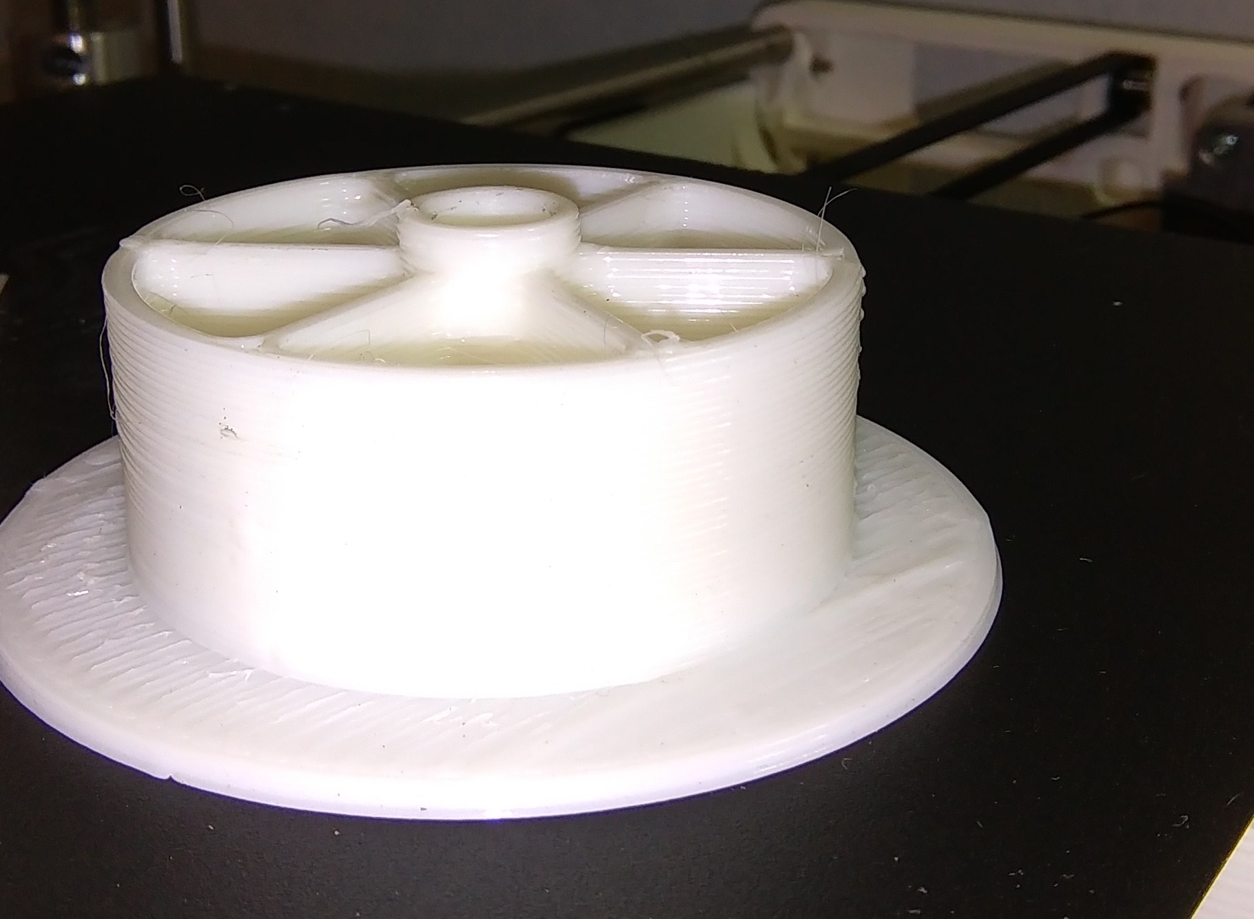

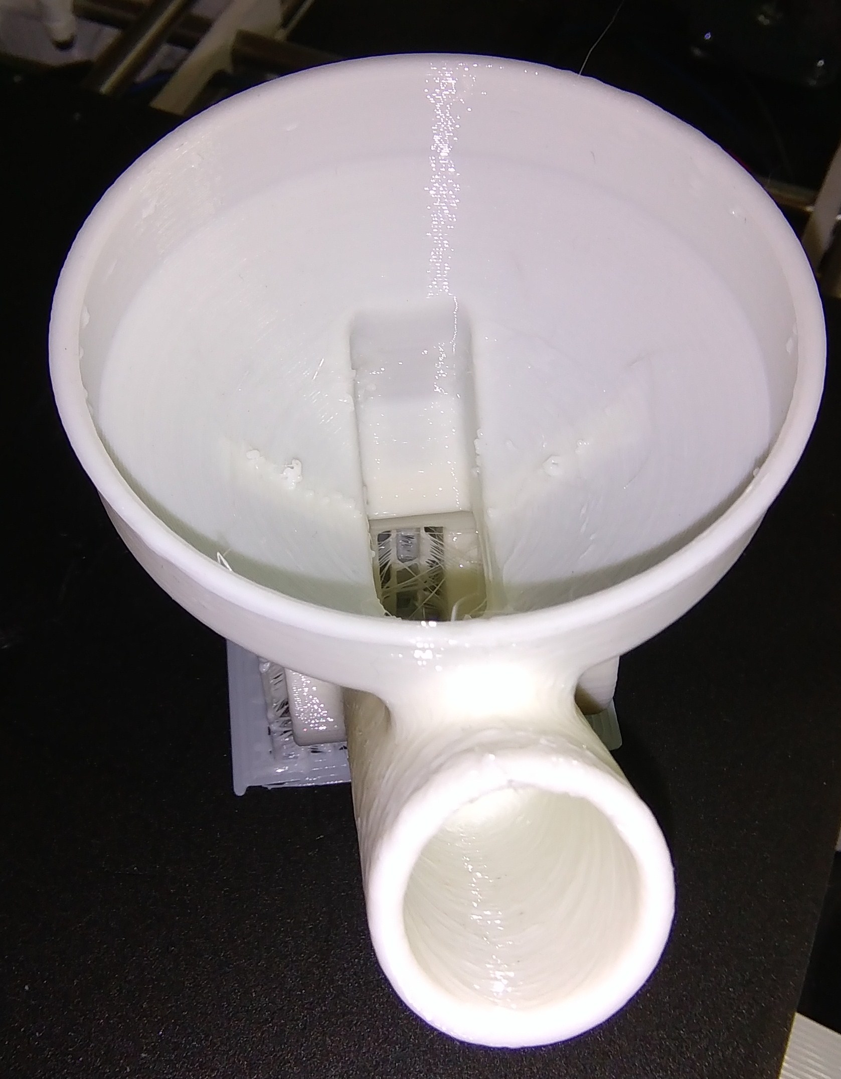

Maintenant j'utilise la buse de 0,6 pour extruder des couches de 0,3 et 0,4 selon la pièce
Les buses de 0,8 et 1 mm ont besoin d'un débit important et je ne pouvait pas faire des couche de plus de 0,5 avec l'extrudeur d'origine, au dessus ça claquait sans cesse
de plus pour les grosse buse il me semble qu'il faut augmenter la température
ci dessous un centreur de bobine imprimé avec une buse de 1 mm et des couches de 0,5  230° 50mm/min 30mm/min pour les extérieurs
depuis que j'ai monté mon direct drive avec un entraîneur type MK8, je n'ai utilisé que la buse de 0,6
voici ce que ça donne avec des couches de 0,3 temp 205° et vitesse 60mm/min 30mm/min pour les extérieursIMAG0337.jpg
il y a encore quelques réglages à optimiser
le gain de temps est de presque 1/3 par rapport à une buse de 0,4 et des couches de 0,2
la pièce semble plus solide aussi, le maillage interne est plus épais
Pour mon utilisation, pièces pour assemblages mécaniques, il y a pour moi un nette plus
Pat

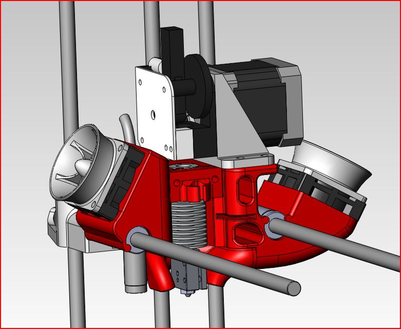

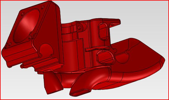

Bonsoir,
Suite à un mp avec@bouillant et en m'inspirant de la tête faite par @dragon-shark
J'ai refait une nouvelle version intégrant :
une buse vulcano, un DD titan, des douilles de guidage longues, 2 ventilateurs de 40, refroidissement de la pièce avant arrière
Voici ce que ça donne :
L'extrudeur est monté sur un support démontable afin de pouvoir ne pas l'utiliser
j'ai un doute pour l'impression, avec ou sans support interne (sous CURA 15)
Qu'en pensez-vous ?
Pat

Ok @zer0logik, merci pour ta remarque, le montage idéal est directement dans le titan
Mai tu peux aussi mettre un adapteur pour tube bowden et le rendre indépendant comme indiqué sur le site E3D
http://wiki.e3d-online.com/wiki/Titan_Assembly
Le but étant aussi d'utiliser une buse vulcano dans un 1er temps et par la suite investir dans un titan
Pat
Lien vers le commentaire
Partager sur d’autres sites
Ok, mais le tube fait 40 mm et est parfaitement droit au lieu de faire 80 cm donc plus de fortement !
Mon montage actuel avec un extruder maison et MK8 est monté avec un petit tube et ça va très bien
Il faut seulement des bons guidages, avec le montage d'origine, il y a trop de jeu
