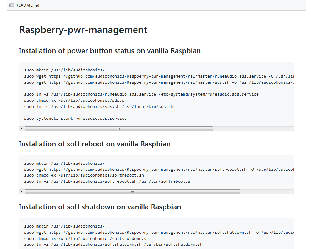

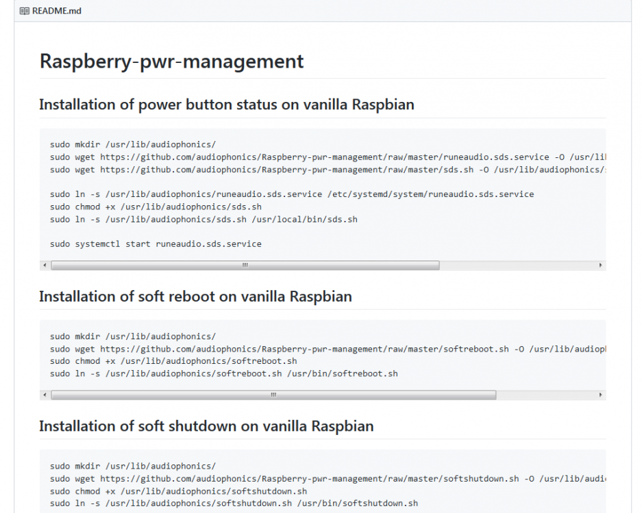

fran6p 1 222 Signaler ce message Posté(e) Septembre 25, 2018 @thsrp Sur le github, la procédure est aussi expliquée pour un "vanilla" Raspbian (Octoprint est basé sur une version light de Raspbian). Après si tu ne te sens pas capable de le faire, je peux le comprendre (Linux, je pratique depuis quasiment 20 ans maintenant. Ma première distribution Linux était packagée sur un nombre assez conséquent de disquettes via le magazine DPTools, ça tournait sur un PC équipé d'un processeur 486, bon nombre de périphériques ne fonctionnaient pas faute de pilotes adéquats... En plus à l'époque bien qu'Internet exista déjà, les particuliers ne pouvaient y accéder alors on utilisait d'autres moyens via nos modems poussifs 14,4k et Compuserve pour tenter de trouver un peu d'aide...). Le powerblock est plus simple à installer la procédure est décrite ici. Citer Partager ce message Lien à poster Partager sur d’autres sites
thsrp 76 Signaler ce message Posté(e) Septembre 26, 2018 (modifié) bonjour -merci pour ta réponse… en effet pas l'air simple à installer d'autant plus qu'il y a des repertoires qui n'existent pas sur nos Octopi Raspbian (audiophonics, etc...) dommage le module semblait pas mal… (je vais tout de meme leur demander si ils n'ont pas un script tout fait) -Pour le powerblock si je comprends bien il n'y a qu'un script à installer ( wget -O - https://raw.githubusercontent.com/petrockblog/PowerBlock/master/install.sh | sudo bash) et c'est tout ??? en effet si c'est la seule chose sur nos Raspbian light (octopi) avec Putty là c'est vraiment faisable et ultra simple… meme pour un noob comme moi. -Un peu dans la meme idée mais qui ne coute rien (pas de module à ajouter ) j'ai trouvé un bouton mono instable à connecter sur les pins 5 et 6 du PI et visiblement un seul script à ajouter via Putty .. ? Mais c'est pas une distrib Octopi mais Retropie … est ce que cela pourrait fonctionner sous "Octopi raspbianlight "? le simple script serait : (wget -O - https://raw.githubusercontent.com/petrockblog/PowerBlock/master/install.sh | sudo bash) . C'est décrit sur ce lien : https://pie.8bitjunkie.net/retropie-shutdown-and-startup-switch-the-easy-way Si tu as le temps d'y jeter un petit coup d'oeil et de me dire si c'est transposable tel quel sur nos "Raspbian light" sans rien faire d'autre , ça n'a pas tous les avantages d'un module dédié mais c'est hyper simple a mettre en oeuvre et ça ne coute pas un sou !!!! mis a part le switch... Modifié (le) Septembre 26, 2018 par thsrp Citer Partager ce message Lien à poster Partager sur d’autres sites
fran6p 1 222 Signaler ce message Posté(e) Septembre 26, 2018 (modifié) Bonsoir @thsrp Pour le Powerblock, l'installation est effectivement très simple. Cependant, il est rare que je lance un script directement d'Internet. Je charge d'abord le script en local pour l'examiner. si tout est correct alors je le lance à partir de la copie locale. Pour le dernier lien, le premier script bash met à jour le PI, puis installe deux bibliothèques Python pour que le script Python qu'il récupère via un téléchargement puisse fonctionner correctement. Au final, il installe ce script en tant que daemon pour qu'il soit automatiquement lancé à chaque allumage / démarrage du Pi. #!/bin/bash # setup-shutdown.sh # Installs python script to enable safe shutdown of Raspberry Pi on PIN5/GPIO3 Logic LOW # Author: 8bitjunkie.net # Adapted from https://svn.nwesd.org/linuxdev/config_samples/lenny_setup/setup-denyhosts # INSTRUCTIONS: # Download and run this setup script in the terminal using the following command: # curl http://pie.8bitjunkie.net/shutdown/setup-shutdown.sh | bash ################################################################################################################### # Copyright 2017 8bitjunkie.net # # Licensed under the Apache License, Version 2.0 (the "License"); # you may not use this file except in compliance with the License. # You may obtain a copy of the License at # http://www.apache.org/licenses/LICENSE-2.0 # Unless required by applicable law or agreed to in writing, software # distributed under the License is distributed on an "AS IS" BASIS, # WITHOUT WARRANTIES OR CONDITIONS OF ANY KIND, either express or implied. # See the License for the specific language governing permissions and # limitations under the License. ################################################################################################################### set -u # fail on unset vars echo; echo echo -e "\e[96mThis script will install a python script to enable shutdown of Raspberry Pi upon PIN5/GPIO3 Logic LOW\e[0m" echo; echo echo -e "\e[96mVisit \e[4;96mhttp://pie.8bitjunkie.net\e[0;96m for more information\e[0m" echo; echo sleep 5 #update packages and install python.gpio echo -e "\033[31mUpdating packages\e[0m" sudo apt-get -y update echo; echo echo -e "\033[31mInstalling python.gpio\e[0m" sudo apt-get install --yes python-rpi.gpio python3-rpi.gpio </dev/null #download scripts etc mkdir /home/pi/scripts &> /dev/null echo; echo echo -e "\033[31mDownloading shutdown scripts\e[0m" curl -# "http://pie.8bitjunkie.net/shutdown/shutdown.py" > /home/pi/scripts/shutdown.py curl -# "http://pie.8bitjunkie.net/shutdown/shutdown.rc" > /tmp/pi_shutdown sudo mv /tmp/pi_shutdown /etc/init.d/pi_shutdown; chmod +x /etc/init.d/pi_shutdown #fixme need a check here to see if curl was successful or not, also add retry options echo; echo echo -e "\033[31mAdd pi_shutdown to rc.d\e[0m" sudo update-rc.d pi_shutdown defaults #start shutdown.py now to avoid requiring reboot echo; echo echo -e "\033[31mRunning shutdown listener\e[0m" sudo python /home/pi/scripts/shutdown.py &> /dev/null & echo; echo echo -e "\033[31mShutdown is now installed\e[0m" echo; echo exit 0 #!/usr/bin/python import RPi.GPIO as GPIO import time import subprocess GPIO.setmode(GPIO.BOARD) # we will use the pin numbering to match the pins on the Pi, instead of the # GPIO pin outs (makes it easier to keep track of things) # use the same pin that is used for the reset button (one button to rule them all!) GPIO.setup(5, GPIO.IN) oldButtonState1 = True while True: #grab the current button state buttonState1 = GPIO.input(5) # check to see if button has been pushed if buttonState1 != oldButtonState1 and buttonState1 == False: # shutdown subprocess.call("shutdown -h now", shell=True, stdout=subprocess.PIPE, stderr=subprocess.PIPE) oldButtonState1 = buttonState1 time.sleep(.5) Donc, si tu veux utiliser cette solution c'est possible. Par contre ça ne gèrera correctement que l'extinction (via un shutdown) mais pas le redémarrage. Pour rallumer (le feu ( @Guizboy défi relevé )), tu devras débrancher ton alimentation et la rebrancher. Modifié (le) Septembre 26, 2018 par fran6p orthographe après relecture attentive 1 Citer Partager ce message Lien à poster Partager sur d’autres sites

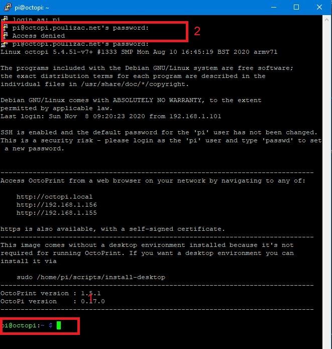

Tfou57 6 Signaler ce message Posté(e) Décembre 3, 2018 (modifié) Bonjour @mikebzh44 , Encore merci pour le temps que tu m'accordes et tes précieux posts et tes liens accessibles pour un novice comme je le suis ! Je digère doucement leurs contenus ... J'ai encore de la lecture ... J'ai une question à propos du script que je devrais exécuter. Il y a 15 heures, mikebzh44 a dit : En tapant cette commande et en l'exécutant : curl https ://get.pimoroni.com/onoffshim | bash tu demandes au système de récupérer le script donné par l'URL : J'ai trouvé lors de mes recherches sur https://abs.traduc.org/abs-fr/ch02.html Citation Utiliser #!/bin/sh, par défaut Bourne Shell dans la plupart des variantes commerciales d'UNIX, rend le script portable aux machines non-Linux Un script portable est-il un script qui peut s'exécuter depuis la racine de la partition Linux (pi@raspberrypi:~ $) ? Ou un script portable doit-il s'exécuter absolument à partir de la racine? de la partition Linux ? Le script crée -t-il automatiquement ses fichiers dans la bonne arborescence de la partition Linux ? ou Un script exécuté à partir d'un endroit inadéquat a en général cela a quelles conséquences ? plantage de son exécution par exemple ? Modifié (le) Décembre 3, 2018 par Tfou57 Citer Partager ce message Lien à poster Partager sur d’autres sites
mikebzh44 379 Signaler ce message Posté(e) Décembre 4, 2018 Un script, s'il est bien écrit, doit pouvoir s'exécuter depuis n'importe où. Là, vu que la sortie de la commande curl est "pipé" (prononcé paillepé car c'est du franglais, | = pipe (anglais) = tuyau (français)) vers l'entrée de l'interpréteur bash, ton script sera téléchargé et exécuté en même temps sans être jamais écrit sur le disque du RPi. Si tu veux garder une copie, il faut : 1 - Sauvegarder le script dans un fichier : $ curl https://get.pimoroni.com/onoffshim > onoffshim.sh /!\ le fichier sera sauvegardé là où tu te trouves (après une simple connexion SSH, tu es dans ton répertoire local de ton user, le "home directory", accessible par la variable d'environnement $HOME). 2 - Changer les droits sur ce fichier pour qu'il soit exécutable : $ chmod u+x onoffshim.sh chmod = CHange MODe u = user + = ajout le droit x = eXecute (rend le fichier exécutable) 3 - Exécuter le fichier : $ ./onoffshimm.sh 1 Citer Partager ce message Lien à poster Partager sur d’autres sites
fran6p 1 222 Signaler ce message Posté(e) Décembre 5, 2018 @Tfou57 Un script portable est un script utilisant un interpréteur de commandes quasi universel comme le Bourne Shell (abrégé en Bash; la première ligne du script = #!/bin/sh appelé bang shell!). Car il existe une pléthore d'interpréteur de commandes sous Unix / Linux. Vu ta noobitude, le plus simple est de suivre précisément les commandes que @mikebzh44 t'a indiqué: Via Putty, tu te connectes en ssh sur ton Pi (il te faut connaître l'adresse IP de celui-ci) Une fois connecté sur le PI, tu saisis le nom d'utilisateur : pi (par défaut) Tu tapes à l'aveugle le mot de passe qui sauf si tu l'as changé est : raspberry La ligne de commande doit s'afficher comme ci-dessous 5. tu saisis la ligne de commande (telle quelle, sans erreur et avec les espaces... Pour obtenir le | la combinaison de touches est AltGr + 6 ) curl https ://get.pimoroni.com/onoffshim | bash Le script va être récupéré sur un serveur externe dont le nom est get.pimoroni.com et placé en mémoire vive puis il sera passé à la moulinette de l'interpréteur de commandes (bash)... Pour infos, ce script fait plusieurs milliers de lignes. En gros, il installe toutes les dépendances nécessaires (gestion des GPIO du Pi, I2C, ...), et installe le "programme" dans le système de fichiers du Pi pour qu'il y réside et installe en dernier une commande qui lance à chaque démarrage la gestion du bouton On/Off. Une fois ceci effectué, je crois qu'il reboote le Pi et normalement après ce dernier redémarrage, le bouton On/Off est utilisable. Linux demande un peu d'effort de la part de ses utilisateurs mais au final c'est quand même mieux de savoir ce que fait un programme, comment il fonctionne... On n'est pas sous Windows ou Mac (bien que la ligne de commandes soit aussi très pratique sous MacOS ) où il suffit de pointer sa souris et de cliquer (ce que j'appelle le clicodrome )... Linux peut lui aussi recevoir une interface graphique (il en existe même un bon nombre pour plaire çà chacun) mais c'est une autre histoire. 1 Citer Partager ce message Lien à poster Partager sur d’autres sites
