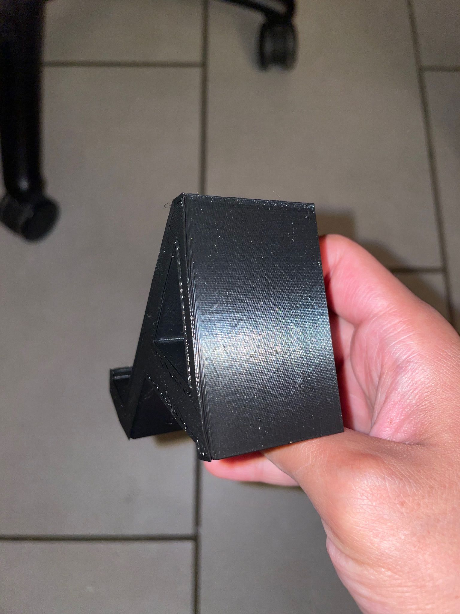

shasha80 Posté(e) Juin 9, 2022 Auteur Partager Posté(e) Juin 9, 2022 Merci pour la vidéo je regarderais après la j’ai plus le problème probing failed. J’ai imprimé un support de manette et la première couche est raté on dirait. Lien vers le commentaire Partager sur d’autres sites More sharing options...
MrMagounet Posté(e) Juin 9, 2022 Partager Posté(e) Juin 9, 2022 Il y a 7 heures, shasha80 a dit : Merci pour la vidéo je regarderais après la j’ai plus le problème probing failed. J’ai imprimé un support de manette et la première couche est raté on dirait. Oui de ce que je vois ton réglage Z offset est pas bon. Lien vers le commentaire Partager sur d’autres sites More sharing options...
shasha80 Posté(e) Juin 9, 2022 Auteur Partager Posté(e) Juin 9, 2022 Et tu me conseil quoi pour le régler au mieux? Lien vers le commentaire Partager sur d’autres sites More sharing options...
MrMagounet Posté(e) Juin 9, 2022 Partager Posté(e) Juin 9, 2022 il y a 18 minutes, shasha80 a dit : Et tu me conseil quoi pour le régler au mieux? D'ajuster ta hauteur de Buse parfaitement Lien vers le commentaire Partager sur d’autres sites More sharing options...
