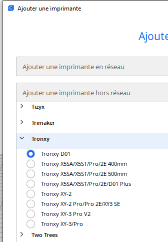

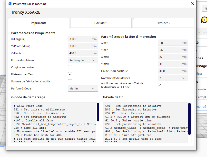

fred5976 Posté(e) Juin 7, 2022 Partager Posté(e) Juin 7, 2022 Ami(e)s Tronxistes, bonsoir. Je crée ce petit topic pour rien, mais comme je n'ai pas vu ce sujet traité, je me suis dit, "Tiens, j'ai 10min, je vais causer tout seul dans mon coin". Bon que Cura 5.0 soit sorti, c'est pas une grosse news. Et pis, bon l'autre fonctionnait plutôt bien, sauf que nos bécanes (XY, X5SA, etc...) n'étaient pas vraiment traitées au même titre que d'autres marques. En effet, Ayé, c'est fini de bidouiller les fichiers json, pour changer certaines valeurs ou pouvoir utiliser les 2E And cherry on the cake, le gcode de démarrage prend en compte le nivellement auto, sans avoir besoin de tout taper. Elle est pas belle la vie. La seul petite ombre, les plugins, pour intégrer les fichiers natifs de certains logiciels CAO, ont, pour le moment, disparus. Bonne soirée les Tofous 1 Lien vers le commentaire Partager sur d’autres sites More sharing options...

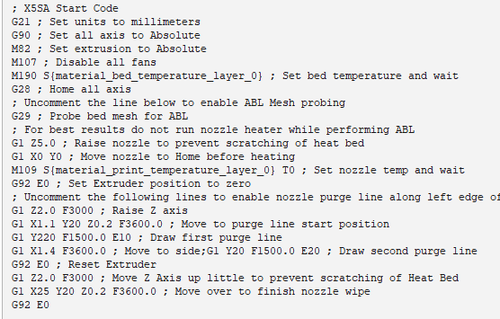

fred5976 Posté(e) Juin 8, 2022 Auteur Partager Posté(e) Juin 8, 2022 Je reviens, parce que j'ai eu un petit bugue avec Cura sur la XY-2 PRO-2E. En préambule, la X5SA est en firmware Chitu, la XY-2 est en Firmware stock "Tronxy-Marlin" J'avais une grosse pièce sur la X5SA, j'ai fait ma petite prépa, slice, enregistrement, SD dans la machine, hop-hop-hop, machine lancé, chauffe du bed, autolevel, chauffe de la buse, print en cours. Bref, EASY!!! J'ai des petites pièces à faire sur la XY-2, roule ma poule, j'y vais la fleur au fusil, mais là problème, le bed ne chauffe pas, l'autolevel par contre se fait et le print se lance, la buse n'est même pas chaude. La merde. Le start gcode, préinstallé dans CURA, est le même à quelques détails près pour les XY et X5SA , mais sur ma XY, il ne prenait pas M190 et M109 Après quelques bidouilles, la solution était ici https://community.octoprint.org/t/print-starting-too-high-tronxy-xy-2-pro/28674/8 G21 G90 M82 M107 T0 M140 S{material_bed_temperature_layer_0} M104 S{material_print_temperature_layer_0} T0 M190 S{material_bed_temperature_layer_0} M109 S{material_print_temperature_layer_0} T0 après vous lancez ce que vous voulez. Pour rappel, c'est pas la première fois que j'ai eu un bug avec la XY-2, la dernière fois, la commande G29 ne passait pas avec le start gcode, et ça a été corrigé avec la dernière mise à jour du firmware, donc croisons les doigts, que le prochain marlin de chez tronxy corrige ça. Lien vers le commentaire Partager sur d’autres sites More sharing options...
Yellow T-pot Posté(e) Juin 10, 2022 Partager Posté(e) Juin 10, 2022 Hello, de mon coté, je note la réduction du temps d'impression par rapport à la V4.13 et la largeur variable de ligne qui améliore le remplissage mais du coté négatif, le départ de couche est une cata par rapport à la V4.13 sur ma 400, j'ai une ligne de couture monstrueuse ou en aléatoire des blobs à chaque départ. Je vais travailler ce point pour trouver une solution sinon retour à la V4.13 en attendant une évolution de la V5. Autre évolution, le gcode de fin qui met le chariot au fond à droite du plateau pour dégager l'accès à l'impression. J'étais un peu contrarié mais au final, ce n'est pas si mal. Lien vers le commentaire Partager sur d’autres sites More sharing options...
