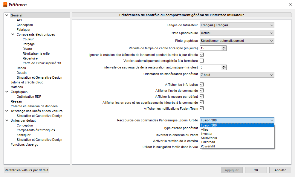

Marc 890 Posté(e) Juin 8, 2022 Partager Posté(e) Juin 8, 2022 Bonjour tout le monde, J'ai un problème avec ma souris, cela ne concerne pas directement le curseur mais vous allez comprendre. En fait quand je veux sélectionner une face d'un volume celle ci n'apparait pas "grisée" ensuite quand je fais une une esquisse (imaginons que je place un point) la ligne de direction pour placer un deuxième point ne va pas apparaitre, elle apparait seulement après que j'ai placé le point. J'ai aussi des problèmes au niveau des déplacements, je ne peux plus utiliser l'outil orbite, le logiciel se bloquent, il devient très lent... Mais le plus bizarre dans tout ça est le fait que cela vient purement et simplement de ma souris (blutooth grâce a une clé USB) car quand je prend la souris Apple (je suis sur Mac) (sans rien changer dans les réglages), je n'ai aucun problème. Je précise que c'est la première fois que cela m'arrive avec cette souris, je l'utilise normalement tout le temps pour modéliser sur Fusion 360 et autres. J'aimerais vraiment réutiliser cette souris car celle Apple n'est absolument pas pratique. Merci d'avance pour vos réponses.. Lien vers le commentaire Partager sur d’autres sites More sharing options...

Invité Posté(e) Juin 8, 2022 Partager Posté(e) Juin 8, 2022 Il y a 1 heure, Marc 890 a dit : Je viens d’essayer ça n’a rien changé J’ai résolu une partie de mon problème, cela viens de la molette, je sais pas par quelle moyen mais apparemment un double clic dessus change un certain réglage.. regarde dans les préférences système, dans la gestion de la souris, si elle est bien reconnue par le système, il doit y avoir l'explication du fonctionnement des différents boutons et la possibilité de les activer ou pas. Lien vers le commentaire Partager sur d’autres sites More sharing options...

jcjames_13009 Posté(e) Juin 9, 2022 Partager Posté(e) Juin 9, 2022 Salut De ce que j'ai vu dans Fusion jusqu'à maintenant Molette souris avant/arrière -> Zoom Double clic sur la molette -> recentre le dessin et l'ajuste à la taille de la fenêtre Maj + clic sur la molette + bouger la souris -> Orbite libre Clic molette en restant appuyer + bouger la souris -> Panoramique Ctrl + Maj + Clic molette en restant appuyer + bouger la souris haut/bas-> Zoom Il est possible de modifier le comportement des raccourcis Pan, Orbite et Zoom à partir du menu préférences. A vérifier que "Fusion" est toujours bien sélectionné En espérant que ça va t'aider @+ JC Lien vers le commentaire Partager sur d’autres sites More sharing options...
