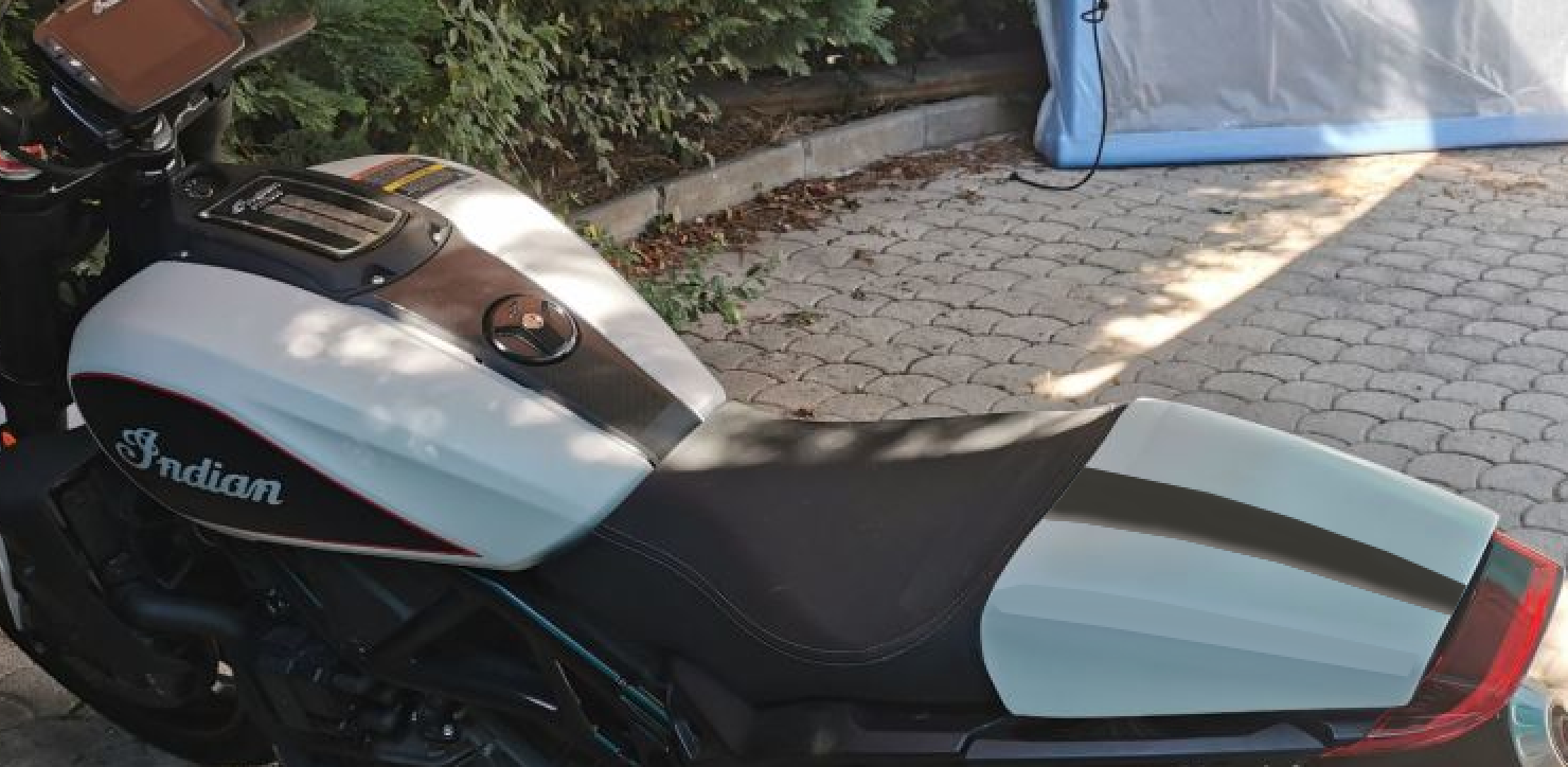

khopai Posté(e) Juin 10, 2022 Partager Posté(e) Juin 10, 2022 (modifié) bonjour, je me suis fait plaisir le mois dernier en achetant un indians ftr1200s blanc (https://www.indianmotorcycle.com/fr-ca/ftr1200-s/) bon, je veux mettre un capot de selle a l'arrière, question look, je regarde les options et je trouve le truc chez indians, mais pas glop du tout...480 euro _(ouch) et en plus il a une finition carbon, alors que je veux un blanc comme mon réservoir.... bon, alors j'ai bien réfléchis, c'est une pièce de look, il y a pas de contrainte dessus...alors je vais essayer de la faire je commence par la modélisation, sous C4d pas mal de test avec des morceau de pièces, mais voici mon modèle quasi fini je l'imprime en 2 pièces, et je commence la procédure de finition (ponçage, mastic carrosserie, re ponçage, putty en spay, puis primaire et enfain peinture et vernis) je posterai les photos du projet dès que les pièces sont sorties de l'imprimante (cr10s pro) Modifié (le) Juin 10, 2022 par khopai 3 Lien vers le commentaire Partager sur d’autres sites More sharing options...

khopai Posté(e) Juin 11, 2022 Auteur Partager Posté(e) Juin 11, 2022 (modifié) bon, je dois ré imprimer car le "indians" incrusté à l'arrière fait degeu, je vais faire plus sobre et l'enlever, en plus ça sera plus simple pour les ponçage là j'ai fait juste 1 couche de mastic carrosserie + 2 couches de filler sur les 3/4 arrière de la pièce avec petit ponçage entre, et j'ai pas encore poncé la 2ème couche, (c'est une pièce de test, je vais modifier aussi le système de fixation pour le séparer du capot pour pouvoir ajuster plus facilement). j'utilise un putty en spay pour la finition, après quelques test, je pense que 4 à 5 couche avec ponçages à l'eau devrait donner un bon rendu avant la primaire ma première pièce de test doit être corrigé, mais je suis content car ca valide ma modélisation et me donne un bon espoir du rendu final Modifié (le) Juin 11, 2022 par khopai 1 Lien vers le commentaire Partager sur d’autres sites More sharing options...
khopai Posté(e) Juillet 4, 2022 Auteur Partager Posté(e) Juillet 4, 2022 (modifié) j'avance doucement, j'ai fait une piece prototype pour vois la finition et si ca rend bien, et aussi décider des dernière modifs voilà je résultat avec juste la sous couche (manque encore 2 /3 ponçages, mais je valide la finitions avant peinture final) je vais aussi encore un peu modifier le capot pour rendre plus simple la forme des cotés Modifié (le) Juillet 4, 2022 par khopai 4 Lien vers le commentaire Partager sur d’autres sites More sharing options...
khopai Posté(e) Juillet 12, 2022 Auteur Partager Posté(e) Juillet 12, 2022 Voilà, version fini j'aurai pu encore plus améliorer le finish en utilisant du papier de verre encore plus fin , mais là, je suis satisfait comme ça, faut pas déconner quant même c'est un 1er essai j'ai du anticipé la déformation du pla avec les solvants qui doivent être dans les mastic je pense, lais là, c'est bien ajusté me reste à décider si j'ajoute un petit logo à l'arrière 4 Lien vers le commentaire Partager sur d’autres sites More sharing options...

khopai Posté(e) Juillet 19, 2022 Auteur Partager Posté(e) Juillet 19, 2022 alors, j'ai repris la pièce niveau finition en gros, ponçage, ponçage, sous couche garnissant, ponçage, etc.. papier de verre de plus en plus fin (je finis avec du 400) respect des temps de séchage entre les couches, ne pas aller trop vite puis, mise en place des couches de peinture, idem, respect des temps de séchages, très important . pour la déformation, en faite, j'ai mis le capot sur la moto pendant 2/3 jours pour qu'il se déforme, et à chaque fois entre les couche d'apprêt garnissant, ce qui fait que maintenant, vu le nombre de couches, le pla semble "stable" je commence les couches de vernis pour finir (je pense en mettre 3 ou 4) avec 24h entre chaque couche et je vais attendre 2/3 jours pour manipuler après la dernière 4 Lien vers le commentaire Partager sur d’autres sites More sharing options...

khopai Posté(e) Juillet 21, 2022 Auteur Partager Posté(e) Juillet 21, 2022 figure toi que je me suis fait la même réflexion, je me suis dit j'aurai du faire des nervures sur les cotés. Mais bon, honnêtement, je n'étais même pas certain d'arriver à un résultat viable.... je ferai peut être une version 2.0 cet hiver quant je ne roulerai pas _ voici le final sur la moto, avec la pièce verni (4 couches) 4 Lien vers le commentaire Partager sur d’autres sites More sharing options...

khopai Posté(e) Juillet 28, 2022 Auteur Partager Posté(e) Juillet 28, 2022 non, pas de déformation une fois la finition effectué, car il y a plusieurs couche de mastic carrosserie, de peinture et de vernis par contre, quant il est brut, le pla se déforme, c'est une chose que j'ai utiliser justement pour qu'il prenne sa forme exact, je l'ai placé de façon "contrainte" sur la moto, j'ai attendu qu'il prenne la forme définitive, puis démontage, au frigo 24h et début du travail de masticage et ponçage 2 Lien vers le commentaire Partager sur d’autres sites More sharing options...
