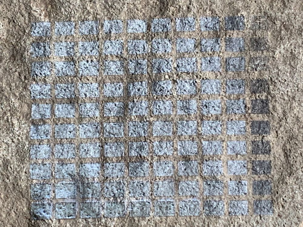

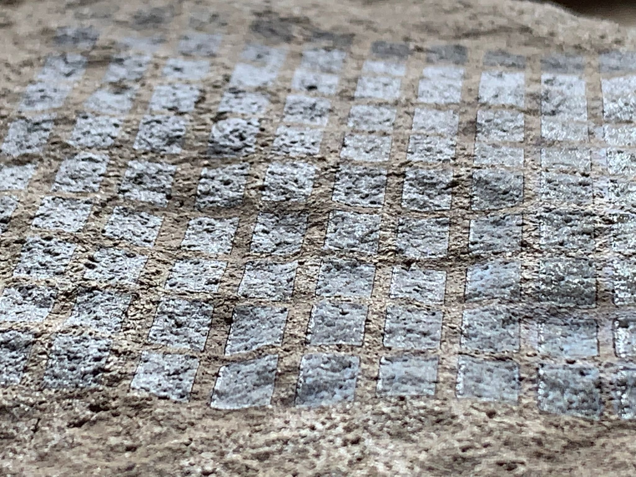

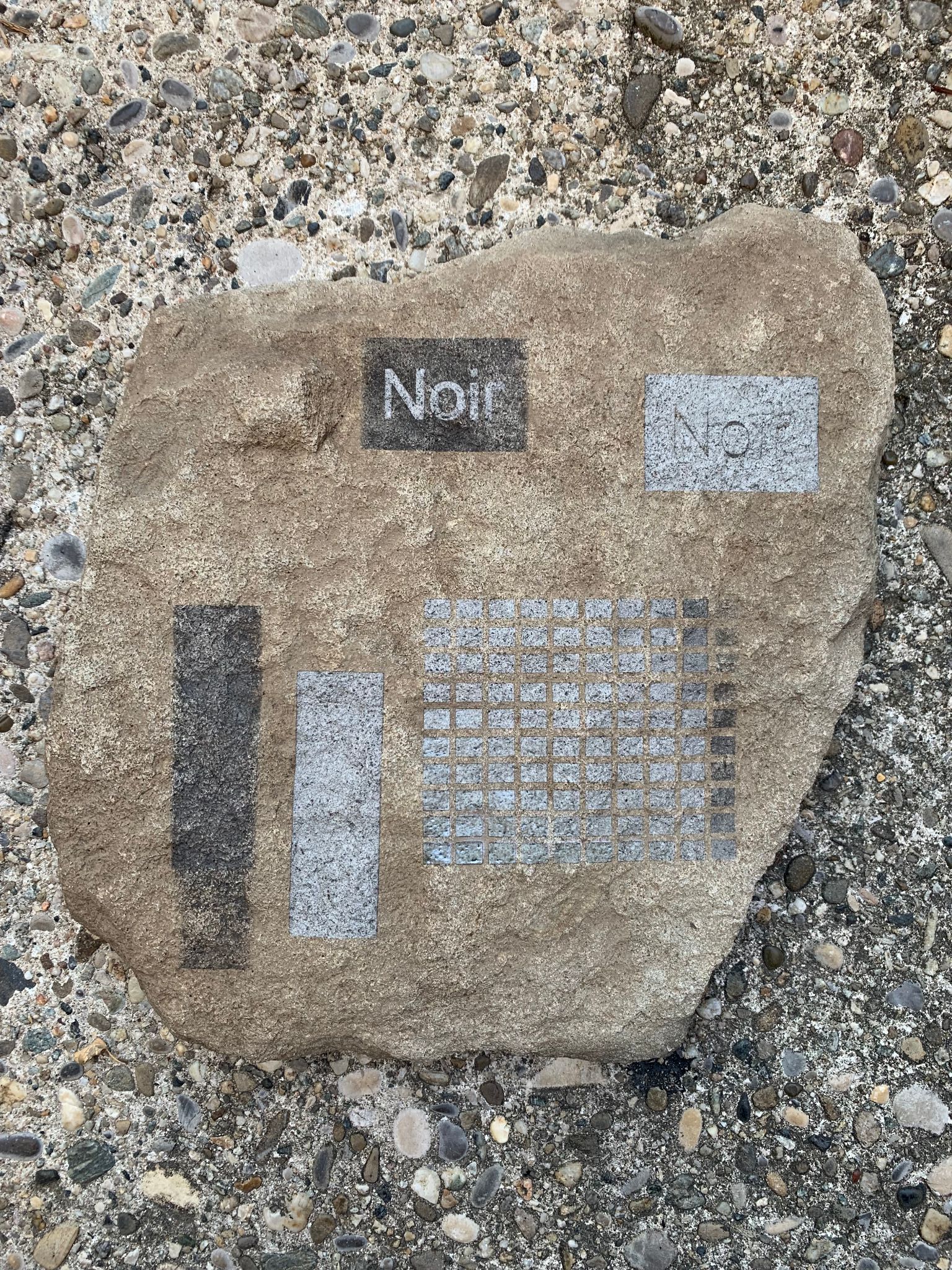

Yo' Posté(e) Septembre 24, 2022 Auteur Partager Posté(e) Septembre 24, 2022 @PPAC Voici le résultat du test de gravure. De gauche à droite : de 100% à 10% de la puissance (du module 10W) De haut en bas : de 100mm/s à 10mm/s Il faut trouver la bonne puissance pour noircir la pierre sans la blanchir. L'autre problématique est la non planéité de cette élément naturel. ça me laisse penser que les gravures vu plus haut ont été faites sur de la lauze artificielle. Celle ci vient d'un coin en Ardèche inaccessible en voiture. 1 Lien vers le commentaire Partager sur d’autres sites More sharing options...

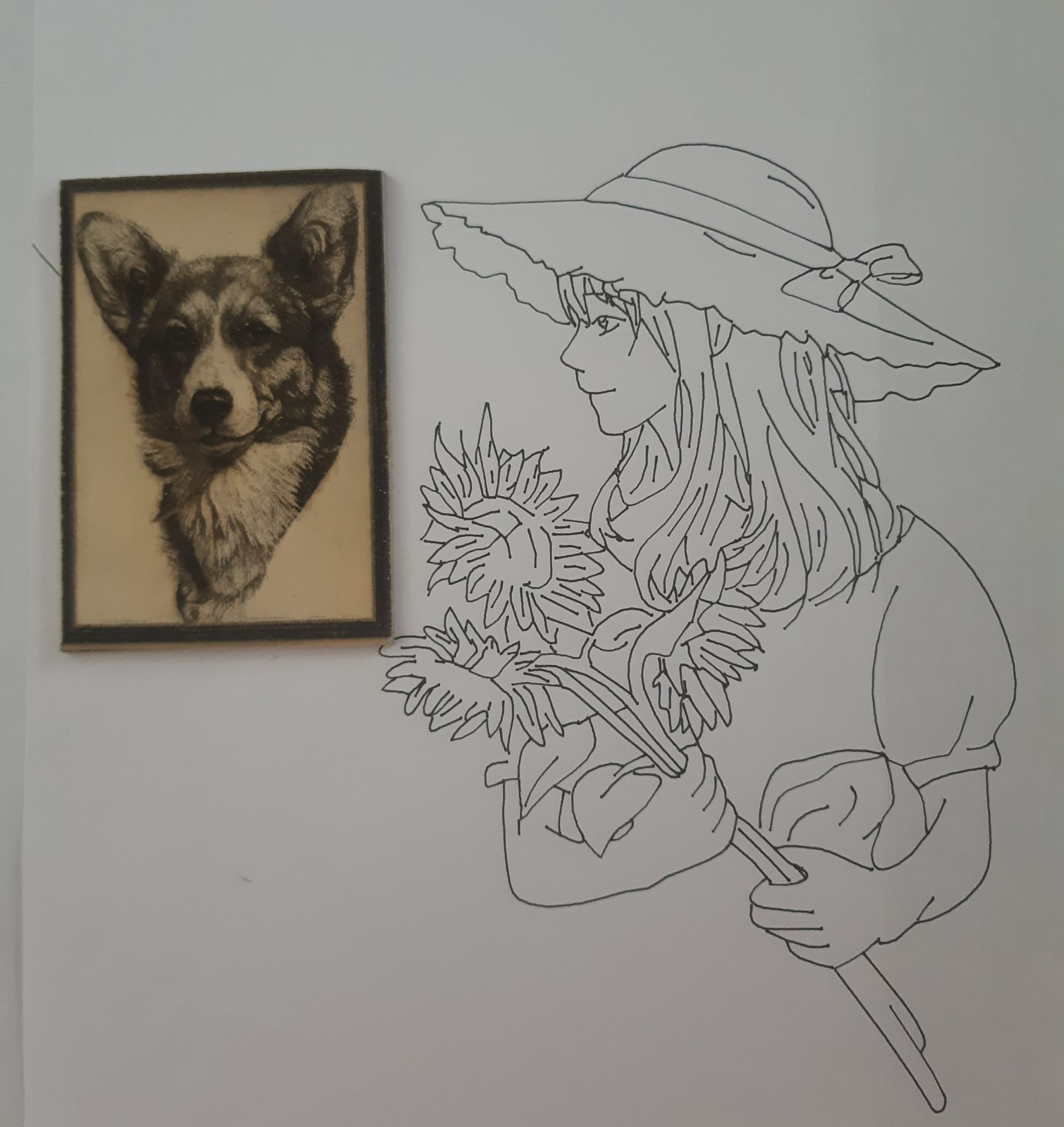

vap38 Posté(e) Septembre 25, 2022 Partager Posté(e) Septembre 25, 2022 (modifié) Salut à tous j'ai un laser de la marque SOVO S-02 qui détient un moteur sur l'axe Z d'ou la possibilité de dessiner à main levée avec un stylo. Ce principe fonctionne très bien les graphiques sont super. En démonstration j'ai un fichier l'image d'un chien qui donne des nuances de gravures en reliefs (donc l'axe Z bouge de quelques dixièmes de millimètres vers le bas. la gravure est accentuée pour donner un aspect de profondeur. C'est un mystère comment SOVOL est arrivé à graver cet effet de relief je ne sais pas ? Donc ils arrivent à faire varier la hauteur focale c'est le but recherché; sauf qu'à ce jour comment traiter une image 3D pour la gravure. Dans le GCODE nous avons des valeurs du Z0.5 etc... peut-être que les valeurs sont enregistrées manuellement je ne sais pas! Mais l'image du chien est surprenante, les parties sombres sont plus brulées et légèrement profondes Modifié (le) Septembre 25, 2022 par vap38 1 1 Lien vers le commentaire Partager sur d’autres sites More sharing options...
Yo' Posté(e) Septembre 26, 2022 Auteur Partager Posté(e) Septembre 26, 2022 J'ai créé quelques pièces pour rajouter un réglage de l'axe Z : https://www.thingiverse.com/thing:5426371 Il faudrait y mettre un moteur et remplacer la glissière par des axes lisses et douilles à billes. ça semble possible mais chronophage. L'avantage des laser, contrairement aux imprimantes et CNC type fraiseuses, est que le laser à une zone de puissance maximale (que j'estime à 5 mm sur le 10W et 3 mm sur le 5W). ça permet de compenser les défauts de surface. Pour revenir aux gravures sur la lauze, j'ai fait quelques essais supplémentaires. J'ai tenté du multi-passes avec Z identique et Z relevé de quelques mm, mais j'ai l'impression qu'une fois que la lause est marquée, c'est définitif et un second passage ne change rien. Vu de face, les gravure ressortent bien. Vu en biais, seule la gravure "noir" blanche sur fond noir ressort bien. Je ne vais pas teste la gravure en dégradé de gris. C'est déjà assez compliqué d'avoir une couleur uniforme et c'est contre intuitif. Pour avoir du blanc, c'est Pmax (100%) et pour avoir du noir, c'est Pmin (10%) 1 Lien vers le commentaire Partager sur d’autres sites More sharing options...
PPAC Posté(e) Septembre 26, 2022 Partager Posté(e) Septembre 26, 2022 il y a 29 minutes, Yo' a dit : Pour avoir du blanc, c'est Pmax (100%) et pour avoir du noir, c'est Pmin (10%) Je ne suis pas sûr de savoir de quoi je parle mais cela me fait penser aux lasers MOPA (Master Oscillator Power Amplifier https://www.metaquip.nl/fr/machines-laser-a-fibre/laser-mopa-marquage/ ) qui semblent permettre des marquages de différentes couleurs sur certain acier inoxydable par la création d'une couche d'interférence pour la lumière selon la puissance et fréquence du laser ... Source image http://www.maxphotonics.com/News/90.html bon là c'est probablement pas une couche d’interférence pour le lumière avec du schiste ... et de plus, il n'y a pas de possibilité de changer la fréquence du laser ici. Et merci pour ces essais cela me laisse rêveur Lien vers le commentaire Partager sur d’autres sites More sharing options...
