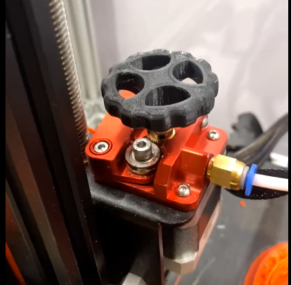

TheWorkPrint3D Posté(e) Juin 12, 2022 Partager Posté(e) Juin 12, 2022 (modifié) Problème sur mon imprimante 3D Ender 3 mon extruder pousse trop fort il me casse le fil ou c’est peut-être un autre problème j’aurais besoin d’aide merci cordialement IMG_0822.MOV Modifié (le) Juin 13, 2022 par Yo' Modification du titre Lien vers le commentaire Partager sur d’autres sites More sharing options...

PPAC Posté(e) Juin 13, 2022 Partager Posté(e) Juin 13, 2022 Il y a 3 heures, TheWorkPrint3D a dit : alors que toute les pièce son changer et régler c-a-d ? si tu veux de l'aide, il faut bien détailler. Là je ne sais pas si par exemple tu a fait la titi's procédure ? distance et vitesse de rétraction, la bobine se déroule t'elle bien , pas de noeud ? l'entré de l'extrudeur accroche t'il bobine neuve ? quelle température et que matière imprimé ... si c'est du PLA si tu plie le filament avec un angle de 45° il casse net ? entend tu des crépitement au niveau de la buse quand cela extrude ? a tu un extrudeur en plastique ? a tu ajusté le la pression du bras de l'extrudeur ? si tu pousse le filament a la main cela passe ? a tu un beau boudin extrudé ? ... en gros si tu ne prend pas le temps de dire exactement ce que tu a fait, testé ... on ne peux pas vraiment aider. 1 1 Lien vers le commentaire Partager sur d’autres sites More sharing options...
TheWorkPrint3D Posté(e) Juin 14, 2022 Auteur Partager Posté(e) Juin 14, 2022 Alors oui le titi’s et fait Bobine se déroule tres bien elle est neuve j’imprime a 200 degré il n’est pas cassant la marque si vous voulez c’est du eryone il y a des crépitements mon extruder est en aluminium comme vous le voyez sur les photos je ne sais pas réglé la distance de rétractation et pression de l’extrudeur merci vous donner de très bon conseil Lien vers le commentaire Partager sur d’autres sites More sharing options...

PPAC Posté(e) Juin 14, 2022 Partager Posté(e) Juin 14, 2022 (modifié) "je me dit qu'il y a peut être une barrière de langue ... ?" ( google translation "fr" to "en" -> ) "I think there may be a language barrier... ?" il y a 46 minutes, TheWorkPrint3D a dit : il y a des crépitements Signe d'humidité si c'est du PLA. Passer la bobine au fours a ~45°C plusieurs heures. ( ne pas dépasser 55°C sinon le filament va se déformer / fusionner sur la bobine ) il y a 46 minutes, TheWorkPrint3D a dit : mon extruder est en aluminium comme vous le voyez sur les photos Je n'avais pas regardé la vidéo ... mes excuses. Tu semble imprimer dans un caisson. Si la température dans le caisson dépasse 50°C alors le PLA deviendra mou et aura tendance a bouchonner (se bloquer) dans le heatbreak. Aussi il ne semble pas y avoir les bagues de fixation du tube PTFE sur les pneu-fit ... il y a 46 minutes, TheWorkPrint3D a dit : je ne sais pas réglé la distance de rétractation et pression de l’extrudeur la distance de rétraction c'est dans les paramètres du trancheur pour la pression de l'extrudeur, c'est une vis sur le bras de l'extrudeur. (le filament doit être marqué par la roue cranté mais pas trop non plus ... ) Edit finalement c'est peut être un défaut de lot ... il y a 11 minutes, baptiste_dlrd a dit : Modifié (le) Juin 14, 2022 par PPAC Lien vers le commentaire Partager sur d’autres sites More sharing options...
