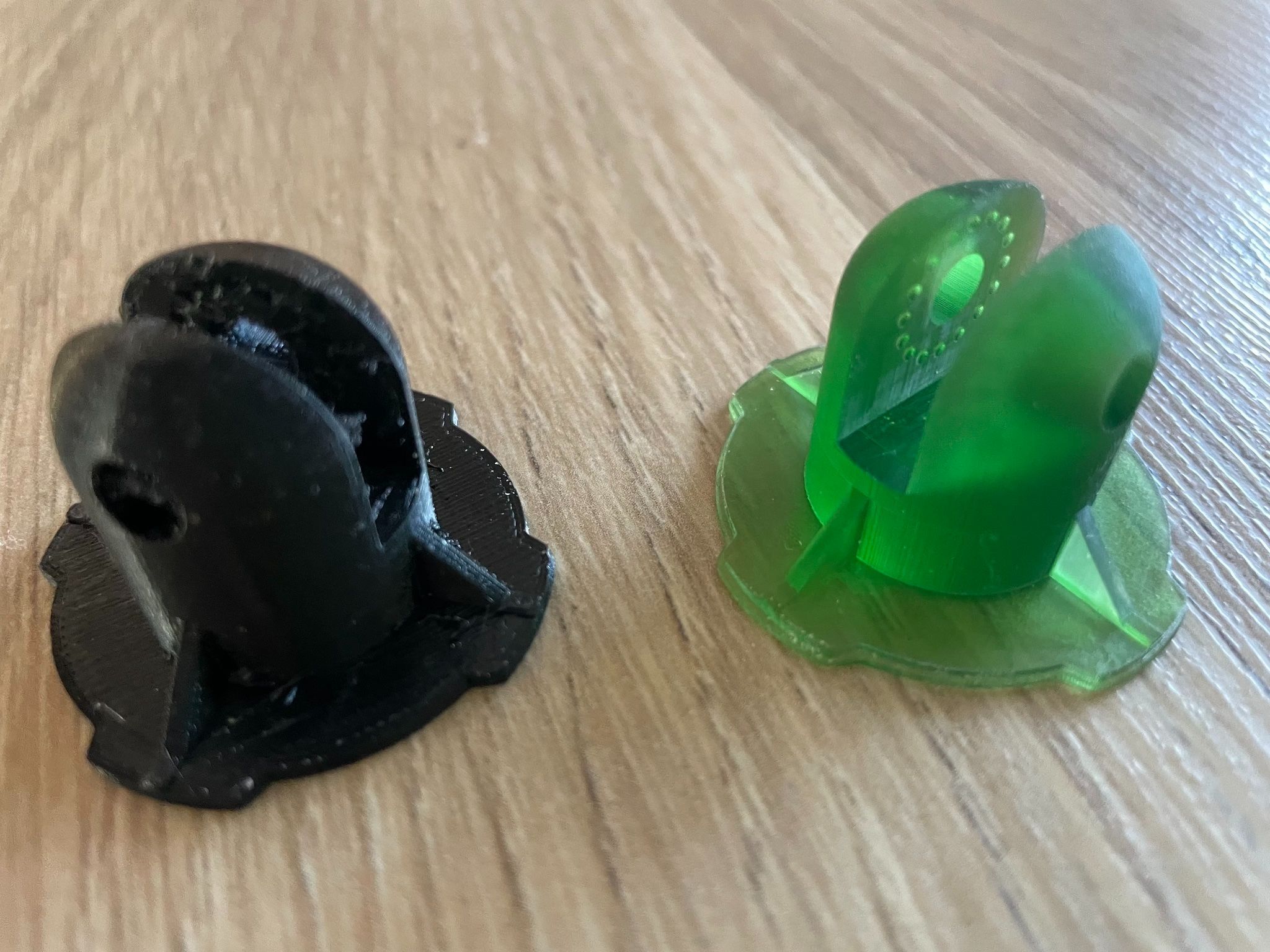

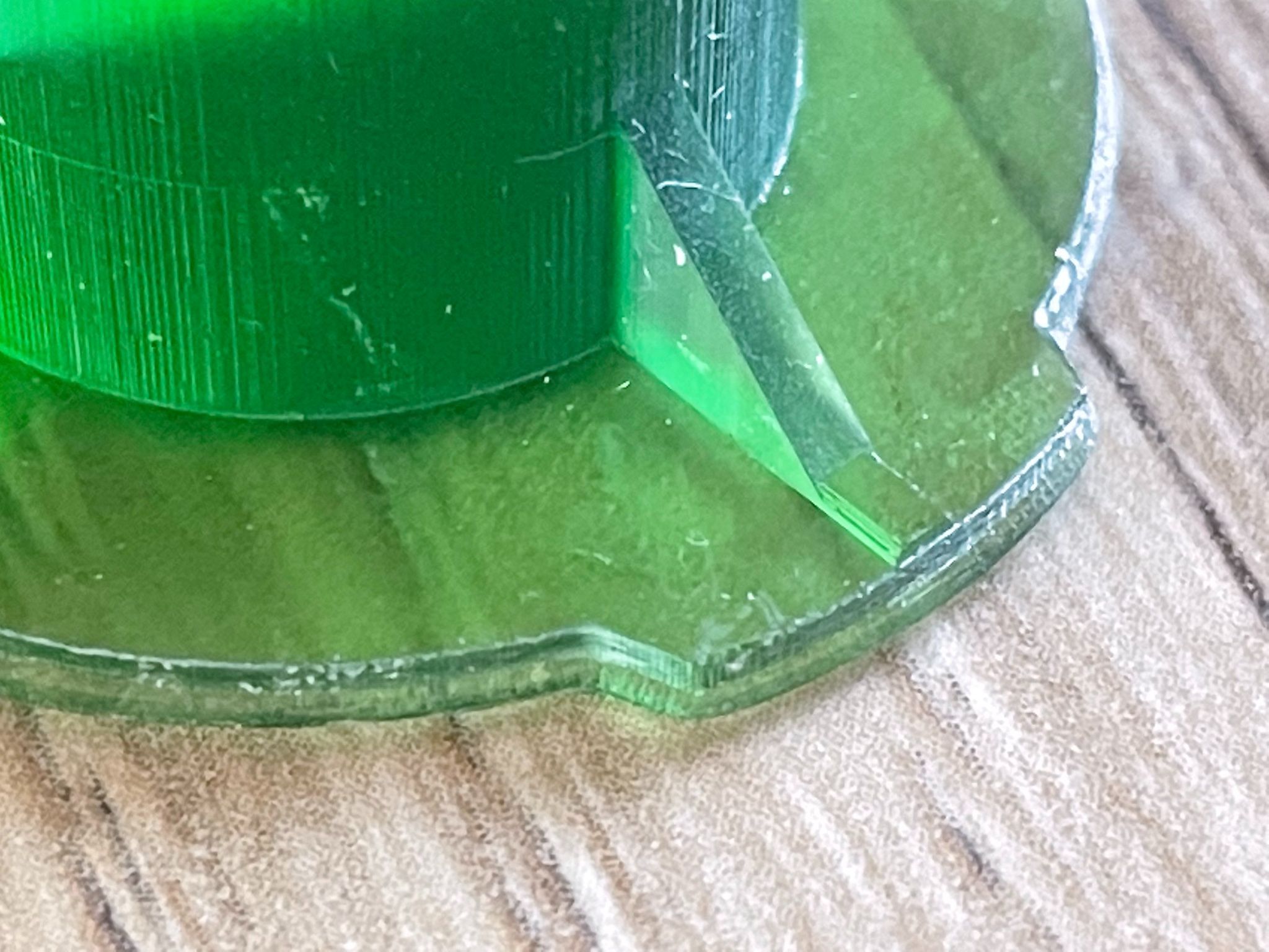

ormaa Posté(e) Juin 12, 2022 Partager Posté(e) Juin 12, 2022 bonjour à tous. j'ai besoin d'aide ( réglages du logiciel peut être ou de la machine ). je débute avec ma anycubic mono x 4K ( j'ai l'habitude d'imprimer avec du filament d'habitude ). à par le cube de test, fourni sur la clef usb, voici ma première impression en résine. soyez indulgent svp, ne vous moquez pas - anycubic photon mono X - résine anycubic translucide green réglage de Photon Workshop d'origine réglage de la machine comme spécifié dans la notice ( UV etc, tout comme indiqué dans la notice) sur les photos, on voit la pièce verte ( résine) et noire ( PETG filament) en bas de la pièce verte, la partie qui était sur le plateau métallique à comme un pieds, un socle, un peu plus large que la largeur réèlle attendue. cela me parait tellement net que je pense que j'ai mal réglé mon logiciel, et / ou ma machine. j'ai imprimé sans ajouter de supports. de mémoire j'exclue le passage dans la machine à curer, car il me semble que ce "socle" "tait là à la fin de l'impression. avez vous une idée de quel paramètre agirai sur ce genre de "soucis" ? si besoin, je placerai ici des photos de mes réglages de machine ( les supports : je n'en ai pas mis , j'ai posé la pièce comme un porc la partie plane sur la plaque ) merci pour tout conseil. bon dimanche ensoleillé Lien vers le commentaire Partager sur d’autres sites More sharing options...
PPAC Posté(e) Juin 12, 2022 Partager Posté(e) Juin 12, 2022 (modifié) Salutation et bienvenus sur le forum ! En fait là c'est pas simple de ne pas avoir cela sur les couche sur-exposé pour avoir une bonne adhérence plateau ... Prend le temps de lire J'y parle de pistes pour réduire ou contourner cette effet patte d’éléphant. Modifié (le) Juin 12, 2022 par PPAC Lien vers le commentaire Partager sur d’autres sites More sharing options...

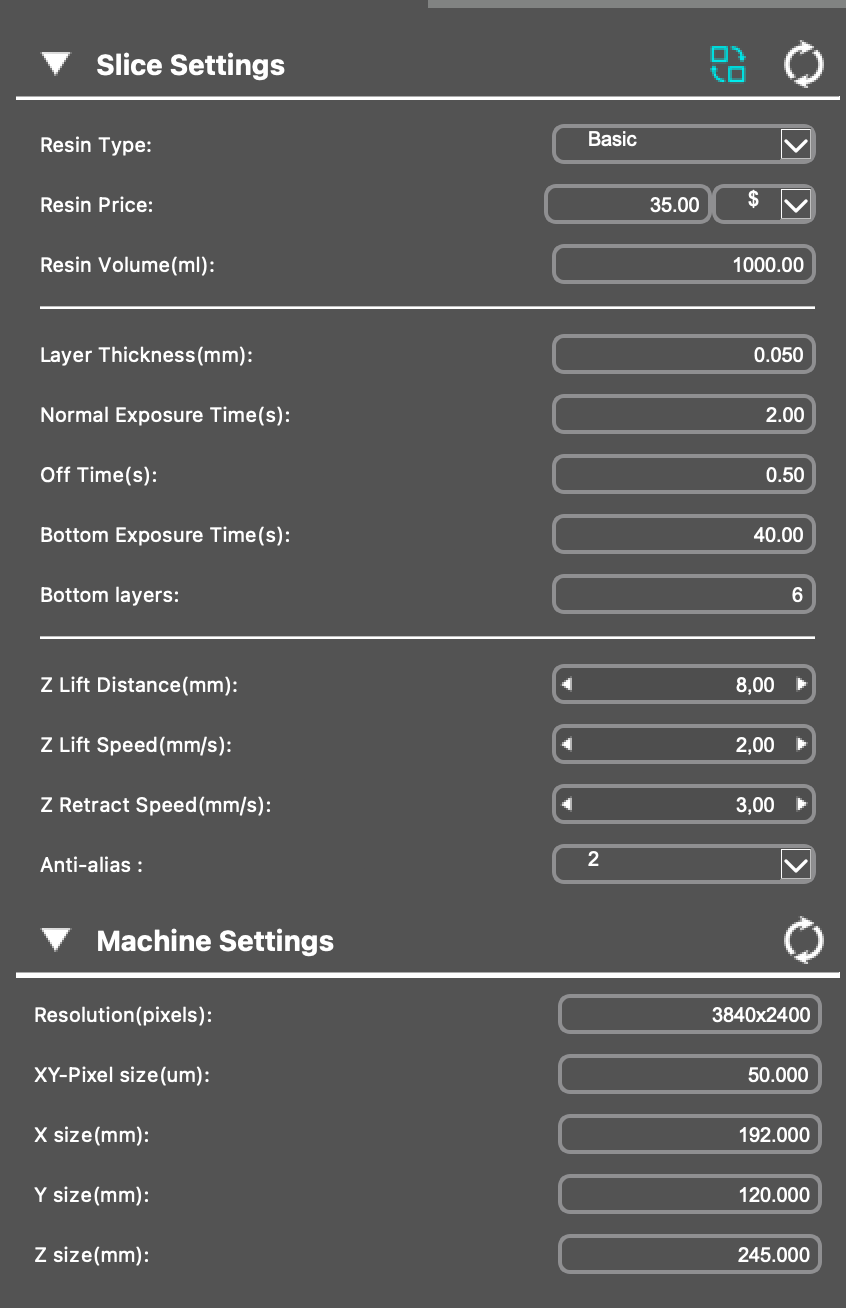

ormaa Posté(e) Juin 12, 2022 Auteur Partager Posté(e) Juin 12, 2022 sur le site anycubic, j’ai trouvé un tableau ( bien vu pour l’idée), qui liste les imprimantes, et les résine https://www.anycubic.com/blogs/news/resin-settings-for-anycubic-3d-printers#photonmonox il me reste aussi a comprendre le paramètre imprimante : UV power dailleurs, comme ce paramètre semble devoir être changé selon la resine, je me demande pourquoi il n’est pas réglable dans un slicer… Lien vers le commentaire Partager sur d’autres sites More sharing options...
ormaa Posté(e) Juin 12, 2022 Auteur Partager Posté(e) Juin 12, 2022 Hello, j'ai trouvé quelques infos par ci par là, et suis tombé sur une video youtube qui explique comment imprimer des fichiers de tests, pour déterminer les réglages optimals de l'exposition: https://github.com/altLab/photon-resin-calibration j'ai peut être mal compris, il me semblait que ce tuto était compatible avec les imprimantes anycubic. ( pour info, je suis sur Mac ). j'ai testé avec chitubox : même en ayant paramétré mon imprimante, il semble ne pas arriver à générer le bon format de fichier : .pwmx si je récupère le fichier .photon : il n'est pas lisible sur l'imprimante. si j'ouvre le même fichier .photon dans chitubox : il ouvre le fichier .photon, affiche la table. quand je clique sur save , une fois l'endroit destination selectioné, il écrit, on voit le fichier s'afficher, puis disparaitre. je n'ai aucun message d'erreur. du coup cela ne fonctionne pas. j'en déduis donc que chitubox n'est pas réèllement compatible avec mon imprimante : quelqu'un peut me conformer svp ? dans photon workshop, il affiche le fichier .photon, sans pouvoir l'exporter. je peux voir tous les layers, sans rien pouvoir faire avec. Lychee slicer ne reconnait pas ce format de fichier. quelqu'un à déjà tent ce genre de tuto ? y a t-il un moyen d'effectuer ce genre de test pour mon imprimante ? cela me semble pas mal de tenter de trouver les bon paramètre d'exposition et duré pour ma résine du moment. pour info, sur l'imprimante, après quelques lectures, j'ai paramétré mon imprimante avec UV Power = 50% je continue à chercher, je m'accroche, mais je pense que j'aurai du chercher le soleil, ce dimanche, plutôt que mon imprimante Lien vers le commentaire Partager sur d’autres sites More sharing options...
pascal91 Posté(e) Juin 12, 2022 Partager Posté(e) Juin 12, 2022 (modifié) Il y a 1 heure, ormaa a dit : si je récupère le fichier .photon : il n'est pas lisible sur l'imprimante. bonjour c'est tout a fait normal . l’extension .photon est pour la première imprimante photon uniquement ,si tu as une mono x l'extension est pwmx uniquement . il faut que tu trouves ces fichiers en stl pour faire le tranchage avec chitubox. sinon tu peux essayer de convertir le fichier . photon en pwmx avec uvtools ( file>convert to ) le problème du phénomène pied d'éléphant est bien connu , tu trouveras tout un tas d'infos ici ou sur le net Modifié (le) Juin 12, 2022 par @pascal@91 1 Lien vers le commentaire Partager sur d’autres sites More sharing options...

ormaa Posté(e) Juin 13, 2022 Auteur Partager Posté(e) Juin 13, 2022 Ah tiens ? Pourquoi ? ben zut, trop tard je l’ai imprimé. machine photon mono X 4k Resine anycubic green translucent basic UV power : 50% (sur l’ imprimante ) Normal exposure time : 2sec ( fichier ) ( j’ai modifié le fichier fourni avec photon workshop ) le test donne donc : 2 ; 2.4 ; 2.8 ; 3.2 ; 3.6 ; 4 ; 4.4 ; 4.8 secondes ( la doc spécifie qu’il incrémente de 0.4sec) le 6 et 7 ont donné de très bon résultats. le 8 est nettement surexposé. Le 5 est bien mais pas partout. 1 a 4 sont pourris j’ai eu du mal a bien détailler tout ( j’ai une mauvaise vue ) Donc exposure : 4 a 4.4 j’espère ne pas m’être trompé Lien vers le commentaire Partager sur d’autres sites More sharing options...
