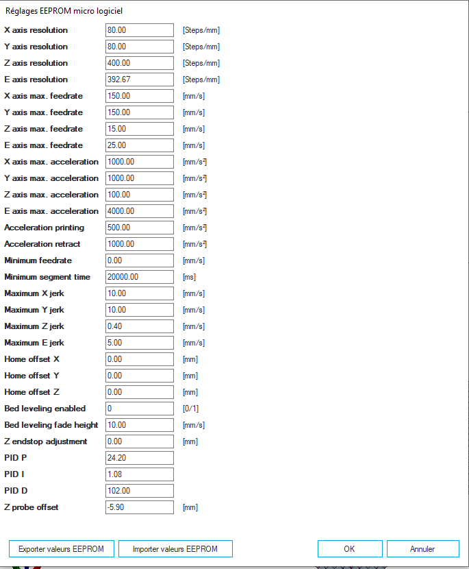

fred5976 Posté(e) Juin 24, 2022 Partager Posté(e) Juin 24, 2022 Il y a 4 heures, Daniel U10 a dit : Mais alors j'ai une question... comment faire pour que cette valeur maintenant corrigée soit intégrée dans la machine elle même? Il faut l'exporter vers où? Bonjour @Daniel U10, Ca se corrige dès que tu appuies sur OK. Ensuite, ne pas hésiter à éteindre et remettre en route la machine, connecter REPETIER et vérifié que ta valeur est prise en compte. Il y a 4 heures, Daniel U10 a dit : Touche pas à la cette valeur Z, c'est le babystep, très utile mais pas maintenant. Il y a 4 heures, Daniel U10 a dit : As tu fait un nivellement manuel? Si non, commence par ça avec la bonne feuille de papier, buse chaude, faut qu'elle passe sans gratter. Ensuite, tu vas sous "Utils" puis "Z Décalage". Tu reprends ta feuille, et la tu descends ta buse avec des incréments de 1mm, dès que tu penses que tu est trop près de la feuille, tu appuies sur "0.1" et tu descends pour avoir ta feuille comme pour le nivelage manuel. Tu pourras affiner ensuite ton nivelage de plateau en mode automatique. Dans CURA 5.0, normalement dans le Gcode de démarrage tu dois avoir ça tu peux virer le ";" devant G29. Ca prendra en compte les défauts de planéité. Vivement que tu lances tes impressions de calibrage. Et je vais me répéter, tu ne prends pas un truc rikiki, et ne fait pas de mode vase et pas d'écriture et enfin ne prends pas de modèles cylindriques, ça ne donne rien et c'est chiant à mesurer. 1 Lien vers le commentaire Partager sur d’autres sites More sharing options...
Yellow T-pot Posté(e) Juin 24, 2022 Partager Posté(e) Juin 24, 2022 Il y a 13 heures, Daniel U10 a dit : et pour parvenir à ça je suis passé de la valeur 383.11 à 392.67... en passant par des intermédiaires pour l'affinage parce que j'aime bien la précision quand c'est possible... Hello, si tu aimes la précision...alors il faut te préparer à le refaire à chaque nouvelle bobine puisque le Ø du filament n'étant jamais exactement le même d'une bobine à l'autre, d'un fournisseur à l'autre...les pas/mm évoluent un poil. Ou alors, tu mets ton mouchoir par dessus et tu corriges (si ce n'est pas en forte sous ou sur extrusion chronique bien sûr...) et tu corriges au niveau du débit dans Cura en fonction du premier test d'impression avec la nouvelle bobine. 1 Lien vers le commentaire Partager sur d’autres sites More sharing options...
Daniel U10 Posté(e) Juin 24, 2022 Auteur Partager Posté(e) Juin 24, 2022 (modifié) Bonjour @fred5976, Il y a 10 heures, fred5976 a dit : Ca se corrige dès que tu appuies sur OK. Donc si je comprends bien, lorsque j'entre une valeur dans Repetier Host / configuration EEPROM du Firware, donc sur mon PC et que je valide avec Ok cette valeur va directement dans la machine... C'est à dire que si le lendemain par exemple je rallume la machine sans ouvrir ou utiliser Repetier, elle fonctionnera avec cette nouvelle valeur... Il y a 10 heures, fred5976 a dit : éteindre et remettre en route la machine, connecter REPETIER et vérifié que ta valeur est prise en compte. Certes, la valeur est enregistrée dans Repetier, mais cela ne m'indique pas qu'elle l'est également dans la machine hors la connexion à Repetier... d'où mon interrogation... Autre question dans la même veine : quelque soit le trancheur que j'utilise, il faut que je lui indique à quelle machine il a affaire, format, type de firmware, etc. c'est normal, mais quid de ces valeurs modifiées de la machine? Jusqu'à quelle profondeur doit-on aller dans le paramétrage d'un trancheur? il y a un moment où ce sont les paramètres de la machine elle même qui peuvent entrer en contradiction (voire incompatibilité) avec ce que demande le trancheur via le G-Code... et donc où est la limite et qui a priorité pour prendre la main? Il me semble que c'est toujours le G-code qui prend en main le pilotage, mais alors comment connaît-il les petites variations que l'on aura apportées? à moins que justement dans le G-code il y ait des commandes génériques qui renvoient systématiquement vers des paramètres qu'il ne prend pas en compte pour laisser toute liberté à l'utilisateur, ce qui expliquerait d'ailleurs pourquoi le paramétrage initial a autant d'importance... Désolé pour ces interrogations, mais je peux être certain de bien tout comprendre et ne pas partir avec des idées trop vaguement comprises et parfois de travers... Il y a 10 heures, fred5976 a dit : Touche pas à la cette valeur Z, c'est le babystep, très utile mais pas maintenant. Le babystep c'est donc cette commande qui permet d'ajuster la hauteur du plateau en cours d'impression? En fait si j'avais laissé à zéro le filament aurait été déposé dans le vide... Si je comprends bien c'est juste un correctif d'appoint, et il faudrait d'abord bien régler la hauteur du Z... mais justement c'est là que ça coince, je n'y parviens pas... Il y a 10 heures, fred5976 a dit : As tu fait un nivellement manuel? Si non, commence par ça avec la bonne feuille de papier, buse chaude, faut qu'elle passe sans gratter. Alors oui, avec buse et plateau chauds, mais il y a 5 points de contrôle, pour les 4 angles ça va, mais pour le centre il y a un creux... j'ai aussi utilisé le bouton "urgence" pour que les moteurs ne soient plus en prise, ainsi je peux déplacer la tête à la main pour la placer tour à tour en face des 2 molettes (centre avant et centre arrière) et les régler aussi... j'en profite également pour refaire le tour des angles, mais il n'est plus bon, je dois le réajuster... ensuite je refais un manuel sur les 4 angles, mais le centre n'est toujours pas en contact... ensuite je lance l'option "Décalage Z" car une fois réglé je peux l'enregistrer (en principe), car par la commande "manuel" je peux l'ajuster mais pas l'enregistrer... Donc comme tu le dis je règle le Z avec la feuille, j'ai bien pigé les 3 choix de déplacement, 10mm, 1mm, 1/10mm, et j'enregistre... Il y a 10 heures, fred5976 a dit : Tu pourras affiner ensuite ton nivelage de plateau en mode automatique. Je viens de refaire donc toute la procédure afin d'avoir des valeurs fraîches, et à la fin donc j'ai relancé l'automatique... ce qui me donne: Mais pour affiner ça, quel est la procédure? Je n'ai aucun retour sur l'action que j'exerce sur les molettes... Et là si je lance une impression j'extrude dans le vide si je ne remonte pas le plateau... j'ai même essayé de reprendre toute la procédure plusieurs fois de suite et chaque fois non seulement je n'améliore pas le résultat, mais il s'empire... je monte jusqu'à des valeurs de 2,8 dans le fond à gauche. J'ai tout repris à zéro, j'ai vissé à fond les molettes pour comprimer les ressorts et repartir sur une base égale, puis j'ai réglé ma hauteur plateau au pied à coulisse en jouant sur les tiges filetées, puis j'ai dévissé les molettes de 3 tours complets, puis j'ai relancé la procédure complétè et c'est pas mieux... Je me demande s'il ne faudrait pas régler le petit TR sensor avec les deux petites vis, il ne me paraît pas très droit et je me demande s'il n'a pas été déplacé au montage... comme je n'y connaissais rien et que je me suis rendu compte que le "connaisseur" avait des notions de mécanique assez aléatoires j'ai un sérieux doute... . Mais comment et sur quel critère cela se règle-t-il?.. Il y a 10 heures, fred5976 a dit : ne prends pas un truc rikiki, et ne fait pas de mode vase et pas d'écriture et enfin ne prends pas de modèles cylindriques, ok ça j'ai bien compris, sauf pour le mode vase, car pour mesurer l'épaisseur d'une paroi unique et donc l'épaisseur de cordon extrudé je ne vois pas d'autres solutions... C'est ce que je faisais sur l'Alfawise, puis après mesure au micromètre, en faisant un produit en croix pour calculer la valeur du coefficient multiplicateur d'extrusion... j'ai ainsi un cordon à la mesure de ce qui convient en fonction de la buse utilisée, qui doit être au minimum équivalent au diamètre voire très légèrement au dessus. Sinon si tu as des objets tests pour ce format de machine je suis preneur, on pourra ainsi contrôler les valeurs obtenues à partir d'objets ad hoc. Pour ce qui est de vérifier X,Y,Z, sur l'objet que j'ai imprimé, j'ai obtenu au pied à coulisse (avec de très légères variantes selon où est prise la mesure) pour X : 58.96 pour 59 mm demandés. pour Y : 57 pour 57 mm demandés. pour Z: 102.35 pour 105 mm demandés. ce qui me paraît très raisonnable... Voilà où j'en suis, ça progresse lentement mais il y a des blocages... Pour le moment je réfléchis... Il y a 1 heure, Yellow T-pot a dit : il faut te préparer à le refaire à chaque nouvelle bobine puisque le Ø du filament n'étant jamais exactement le même d'une bobine à l'autre Non là effectivement c'est pour partir sur un bon pied, ensuite je le vérifie de temps à autre, surtout si je passe d'une marque à l'autre ou d'un type de filament à un autre si je ne l'ai pas fait depuis un certain temps, en fait c'est surtout pour montrer que j'essaie autant que possible de faire ça très sérieusement, dans la pratique courante je sais bien qu'il faut laisser un peu de flou artistique, comme je dis souvent "le mieux est l'ennemi du bien"... Modifié (le) Juin 24, 2022 par Daniel U10 Lien vers le commentaire Partager sur d’autres sites More sharing options...
fred5976 Posté(e) Juin 24, 2022 Partager Posté(e) Juin 24, 2022 Bonjour @Daniel U10, Alors quand tu cliques sur ok après avoir entré tes valeurs, elles vont directement dans la machine. D'ailleurs, si par curiosité tu as fait défilé les lignes "logs", tu verras que repetier interroge et récupère ces valeurs et d'autres. Donc non, rien ne reste dans repetier. Pour le capteur, pour le mettre droit, une rus e de sioux, que j'ai vu sur un site allemand. Si tu as la synchro des Z, tu peux éteindre la machine, sinon tu utilises les commandes manuelles. Attention, n'utilise à aucun moment les boutons "Home" 1-Placer le plateau au plus près de la buse 2-Desserres les vis du capteur 3-dans les outils fournis, tu doit avoir une clé allen de 3. tu la mets entre ton capteur et le plateau 4-Tu resserres sans forcer, tu risque que ça reparte de biais. Si tu as, tu peux placer une rondelle plate entre les têtes de vis et le capteur. 5- REFAIRE UN DECALAGE Z Pour les modèles, comme je te l'ai dit tu as dans Cura une extension "Calibration Shapes". Ensuite tu joues sur l'échelle pour avoir une dimension correct. Ensuite, quels tolérances tu peux admettre. Je dirais libre à toi, et c'est surtout en fonction de l'utilité des pièces que tu vas imprimer. Le mieux c'est quand même d'avoir la même tolérance sur chaque axe. Mais pour rappel, 1% de tolérance sur un axe, c'est 3mm de + ou - sur une pièce de 300mm. Je fais de la pièce méca assez souvent, j'essaye d'avoir 0.1% de tolérance. Tu as eu raison de faire plusieurs mesures par coté, ça te donne une moyenne. Par contre, je suis épater, tu n'as pas une grosse correction sur X-Y mais par contre Z, il a mangé. A NE PAS OUBLIER, SI TU TOUCHES AUX STEPS/MIN DU Z, REFAIRE UN "DECALAGE Z" Mais c'est bientôt fini, t'auras plus besoin de nous. Tiens, tant que je vous tiens tous les deux, @Yellow T-pot n'est jamais très loin. Une aparté: Dans le gcode de démarrage de CURA 5.0, il lance la chauffe de bed, puis fait ces zéros, puis après lance la chauffe de la buse. Visiblement, le problème que l'on a souvent avec le décalage en Z lorsqu'on a un capteur (TR ou inductif) sur la première couche, aurait sa solution là. J'ai lu que c'était pour limiter l'influence de la chaleur (ou de la chauffe) de la buse sur ce capteur (A croire qu'ils ont vu notre post la dessus) Mais, ça trouve sa limite quand tu relances un print juste derrière et que le bed n'est pas froid, ou lorsque tu es sous enceinte. D'ou l'utilité de la fonction babystep qui a été intégrée dans le Marlin Tronxy. Mais je te confirme, @Daniel U10, on a tous eu ces mêmes déboires et puis là t'es bon pour nous sortir tes premières pièces 1 Lien vers le commentaire Partager sur d’autres sites More sharing options...

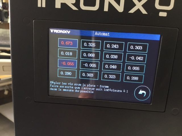

Daniel U10 Posté(e) Juin 27, 2022 Auteur Partager Posté(e) Juin 27, 2022 Bonjour les amis, Le 25/06/2022 at 09:00, Yellow T-pot a dit : tu as bien une V10 avec 2 pilotes donc pas de synchro Z mécanique possible. donc oui, pas de liaison des axes possibles, c'est pas plus mal si le système peut s'en passer. Alors j'ai suivi le bon conseil et j'ai tout repris de la base, sans tout démonter quand même, mais en contrôlant et re-suivant tout point par point. Alors au final, effectivement j'aurais pu me passer de faire confiance à un beau parleur-prétendu inventeur, tout l'intérêt en tant que néophyte de se faire assister avec en plus l'avantage de disposer d'un modèle tout monté sous les yeux trouve sa limite dans la capacité réelle et les prétendues compétences de l'interlocuteur... Dommage, car au demeurant bien que farfelu il est fort sympathique, et bénévole de surcroît, ce qui a totalement anéanti ma méfiance, j'aurais largement préféré trouver un service payant mais réellement efficient. Ma fois c'est fait tant pis... je ne regrète pas, ça ne m'aura coûté que 500 km, une belle balade, et deux soirées au restaurant très bien arrosées... et pas avec de la piquette... c'est qu'en plus il a une sacré descente le bonhomme, et perso je ne lai pas suivi sur ce terrain, déjà que je suis de nature sobre, mais en déplacement c'est carrément l'ascèse totale sur ce plan là... Bon alors le résultat des courses... et bien tout est bien en place, sauf un écart sur l'horizontalité des barres sui supportent le plateau. Malgré les deux glissières sensées le contenir, celui ci ne monte pas perpendiculairement aux axes. Pour le X, j'ai résolu ça en tordant un poil les lames qui permettent de commander la fin de course, c'est un peu rustique comme méthode et très empirique, j'aurais préféré un réglage par vis, par la suite je verrai à fabriquer un petit accessoire ad hoc... mais pour l'axe Y alors là aucun réglage n'est possible ni prévu... c'est à mon avis un défaut structurel de conception... Systématiquement il manque très précisément 2mm à l'arrière... Alors aux grands maux les grands remèdes, deux petites cales bien calibrées en alu et le tour est joué... ruse de sioux... mais quand même un peu bricolage comme méthode... Là sur la photo les cales sont justes intercalées en provisoire pour contrôler, maintenant que ça fonctionne je vais les remettre en place correctement, elles sont percées pour être prises avec les deux petites vis... et mon plateau est donc remonté de 2mm à l'arrière. nickel chrome... Voilà pour ça donc maintenant ça monte droit, et je peux ENFIN régler mon plateau à peu près correctement. Alors j'ai aussi trouvé comment agir sur les molettes et les ressorts pour corriger la grille de résultat de l'auto-levelling... pas simple cette histoire, ça aurait mérité un petit guide rien que pour ça... parce que dans le genre contre-intuitif, mise à par la physique quantique je ne vois pas bien d'équivalence... tu touches un ressort à un bout et l'aile du papillon te fout le bordel à l'autre bout... et pas forcément en symétrique... j'ai trouvé la parage en faisant une photo à chaque essai pour comparer avec le résultat suivant... faut y aller par petites touches successives et c'est sacrément long... je sais qu'il faut contrôler ce point régulièrement, mais j'espère ne pas avoir à tout re régler comme ça trop souvent... Alors il reste encore à peaufiner les réglages, voici la première pièce imprimée en PLA, avec quelques défauts de surface, mais déjà c'est encourageant... en revanche, l'échelle n'est pas respectée et là aussi il va falloir ajuster le tir, mais là encore c'est du réglage, même si ça prend du temps on est très loin du stress occasionné par un dysfonctionnement structurel... en attendant j'en frais un autre tirage de contrôle en ajustant l'échelle séparément du X,Y et Z Donc ça c'est une petite interface entre le Crayford et le moteur EAF pas à pas que je veux lui adapter pour faire la MAP du telescope (mise au point) sans y toucher avec mes grosses mains qui font tout vibrer... Pour la petite histoire, c'est le deuxième exemplaire car le premier imprimé m'a permis de me rendre compte (seulement à la fin )...que j'avais totalement merdé le dessin... trop occupé à soigner le détail au pied à coulisse, avec tous les aller-retour de l'appareil au bureau j'avais complètement inversé la symétrie... de quoi s'auto-foutre des coups de pieds au cul... heureusement que je ne suis plus assez souple... Voilà le jeu des 7 erreurs... je me serais foutu des baffes... mais j'ai profité de le corriger pour l'améliorer... faut toujours rebondir du bon côté... Et voilà le 3ème c'est le bon (en attendant le définitif en PETG... ici en situation entre le Crayford et le moteur, il ne manque plus que la courroie que je viens de commander... et roule ma poule... Dès que j'aurais terminé mon apprentissage sur cette bécane, elle ne va pas chômer je vous le dis... Lien vers le commentaire Partager sur d’autres sites More sharing options...

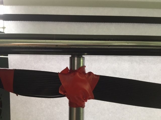

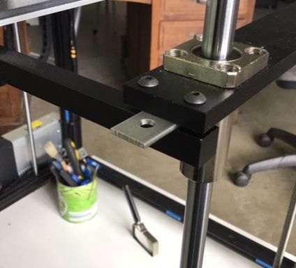

Yellow T-pot Posté(e) Juin 27, 2022 Partager Posté(e) Juin 27, 2022 (modifié) Il y a 5 heures, Daniel U10 a dit : Bon alors le résultat des courses... et bien tout est bien en place, sauf un écart sur l'horizontalité des barres sui supportent le plateau. Malgré les deux glissières sensées le contenir, celui ci ne monte pas perpendiculairement aux axes. Pour moi, c'est le point difficile dans le montage du bâti d'une X5SA. Les 4 tiges lisses de Ø8 pour le guidage du plateau doivent être parfaitement // et leur longueur doit être corrigée avec des rondelles afin de ne pas déformer les profilés supérieurs au serrage des vis de fixation. Si la longueur est trop courte, au serrage, le profilé sup se déforme vers le bas. Sur une Pro, le profilé sup est de bonne section, le défaut est certainement moindre par rapport au 20x20 de ma non Pro. Ce profilé sert de guidage aux chariots des axes XY, donc impact direct sur la distance buse/plateau et la qualité d’impression. Pour tes guides linéaires à base carrée qui se fixent de chaque coté sur le cadre du lit, je te conseille de ne mettre que 2 vis sur les 4 pour chaque guide afin d'éviter un montage hyperstatique qui provoque aussi un mouvement en biais du plateau. Si tu as une grande règle métallique, tu peux la placer sur tes profilés sup et vérifier la planéité. Autre point, les 2 tiges filetés M8 sont fixées en bas sur le moteur par le coupleur et en haut sur une rotule avec roulement. Chez moi, la fonction rotule était bloquée, j'ai réalisé un rodage pour que le rotulage soit opérationnel afin que la tige M8 puisse bien se positionner sans contrainte. Tu vois si le montage est correcte quand tu montes le plateau en tournant à la main les 2 tiges. Si tu ne sens pas de différence d'effort en tournant tout en haut ou tout en bas, c'est que tout est bien //. Sinon tu vas sentir que ça force plus dans ces 2 zones car la souplesse des tiges ne joue plus aux extrémités. Modifié (le) Juin 27, 2022 par Yellow T-pot 1 Lien vers le commentaire Partager sur d’autres sites More sharing options...
Daniel U10 Posté(e) Juin 28, 2022 Auteur Partager Posté(e) Juin 28, 2022 (modifié) Il y a 14 heures, Yellow T-pot a dit : Pour moi, c'est le point difficile dans le montage du bâti d'une X5SA. Les 4 tiges lisses de Ø8 pour le guidage du plateau doivent être parfaitement // et leur longueur doit être corrigée avec des rondelles afin de ne pas déformer les profilés supérieurs au serrage des vis de fixation. Voilà une info qui manque cruellement dans la notice de montage... merci car cela corrobore le sentiment que j'ai sur ce petit défaut de conception et plus encore d'information pour en tenir compte au montage... Il y a 14 heures, Yellow T-pot a dit : Pour tes guides linéaires à base carrée qui se fixent de chaque coté sur le cadre du lit, je te conseille de ne mettre que 2 vis sur les 4 pour chaque guide afin d'éviter un montage hyperstatique je vais tenter ça aussi, mais j'aurais pensé au contraire que ce devraient plutôt être les guides qui devraient avoir un peu de souplesse ou de jeu d'un côté, en haut par exemple, sur l' une des deux tiges celle de l'avant par exemple, de sorte que les glissières à base carré bien fixées maintiennent bien la perpendicularité du support plateau, en coulissant sur une barre guide bien fixe de chaque côté et plus souple sur la seconde dont une extrémité aurait juste assez de jeu pour être capable d'absorber le faible écart sans que rien ne force... Mécaniquement ce serait assez logique. Parce que ce qui compte c'est la perpendicularité du plateau et donc son parallélisme avec la barre mobile qui porte la tête... En principe même deux barres devraient même suffire pour une montée correcte, avec 4 on a nécessairement une contrainte supplémentaire d'ajustement. Et deux barres suffisent en théorie pour empêcher aussi la rotation... donc, deux barres avant rigidement fixées, sur lsquelles coulissent les supports avec leurs guides bien fixés également, et deux barres arrière avec un peu de jeu possible ça me paraitrait logique. j'ai effectivement placé des règles partout où j'ai pu le faire, c'est comme ça que j'ai pu mesurer les défauts de parallélisme, mais pour les tiges lisses de 8 c'est pas aussi évident, il faudrait disposer d'un pied à coulisse de géant... et encore... plus c'est granb plus la marge d'erreur est importante, il faudrait faire ça en visée laser... C'est le point critique à contrôler. Je n'ai pas constaté de défaut sur les rotules, mais je vais quand même les démonter pour les examiner de près... Donc jusqu'ici avec les cales j'ai pu obtenir une montée correcte et parallèle, mais le nivelage précis reste assez délicat, il me semble que mon plateau est creux, cela ne se voit pas même avec un réglet mais avec tous les tests que j'ai effectué, la planéité du lit me laisse dubitatif... Les résultats de la grille de l'auto-levelling sont sans appel... j'ai un écart flagrant entre l'avant-arrière où il y a les molettes, et le milieu où il n'y a aucun réglages.... lorsque le tour est bon en principe le millieu aussi... et ben non pas chez-moi... je parviens à obtenir quand même une bonne approche manuelle à la feuille, mais ensuite au contrôle auto-lovelling ça part en cacahuète. De toute manière ça fait partie des choses que l'on va discuter prochainement en visio avec @fred5976qui m'a très aimablement proposé cette solution directe. Alors pour des petites impressions, d'une surface de quelques dm² localisés sur le plateau, je m'en sors pas trop mal, mais sur une plus grande surface, le résultat est décevant... et j'ai passé beaucoup de temps en réglages et à refaire mille fois les manœuvres, cette nuit encore jusqu'à 3h30... pour faire les carrés test sur les 4 coins et au milieu, j'ai dû corriger la hauteur à chaque fois... aucun réglage ne permet de faire les 5 carrés sans retoucher en cours de route... J'ai un autre souci, après avoir réglé le débit d'extrusion et corrigé d'EEPROM, lorsque j'imprime des surfaces planes, la buse ramasse du filament et cela provoque une boule qui finit par se déposer et en refroidissant cela provoque un point dur dur lequel vient taper le bas du carter de ventilation... je suis obligé d’interrompre l'impression pour nettoyer le tour de la buse et gratter le surplus sur l'ouvrage... J'ai tout essayé, j'ai réduit l'extrusion en repassant la valeur à un niveau moindre, j'ai aussi essayé en réduisant le % d'extrusion qui est modifiable sur le tableau de commande (en haut à droite) mais même au minimum, la buse ramasse du filament comme une charrue... j'ai aussi descendu le plateau bien sûr, mais alors le filament n'accroche plus... bref, je pense que cela provient de ce fameux souci de retractation que je ne maitrise absolutisent pas... je vais encore faire quelques essais, mais je pense que sans résultat je vais abréger l'expérience Bowden et passer au direct pour au moins avancer un peu... Alors ça le fait moins avec le PLA qu'avec le PETG, j'ai donc aussi joué avec les températures, mais cela n'a pas vraiment d'incidence... Voilà pour le moment, donc pas encore au bout de mes peines, mais ça avance... Modifié (le) Juin 28, 2022 par Daniel U10 Lien vers le commentaire Partager sur d’autres sites More sharing options...

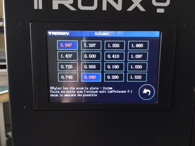

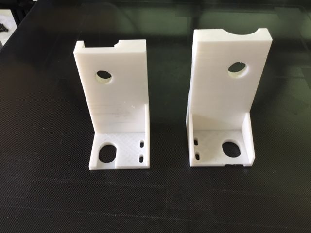

Daniel U10 Posté(e) Juin 30, 2022 Auteur Partager Posté(e) Juin 30, 2022 Bonjour les amis, voici quelques nouvelles du front... la bataille fait rage... mais je résiste toujours ! Alors j'ai encore tout re-démonté et remonté en vérifiant cette fois toutes les longueurs... effectivement un mauvais point pour Tronxy, il y a quelques différences... jusqu'à même 1.2mm, donc par exemple rondelle à intercaler comme l'a suggéré @Yellow T-potsur l'une des barres de guidage... Tout est recalé et parfaitement équerré, mais après avoir encore une fois réglé l'horizontalité du plateau en transversale droite gauche, j'ai toujours 2 mm d'écart non réglable entre l'avant et l'arrière qui est plus haut. donc j'ai remis mes petites cales pour que la barre transversale arrière descende de 2 mm et qu'ainsi mon plateau soit horizontal dans toutes les directions avec une marge d'erreur acceptable et compensable par le réglage des molettes. Maintenant le plateau coulisse parfaitement et reste calé à toutes les hauteurs. Alors ça c'est fait, j'ai donc relancé des tests, avec le PLA ça sort à peu près correctement, mais avec le PETG ça reste minable comme qualité. tout le contraire d'avec l'Alfawise de mes débuts qui pourtant avait bien du mal à chauffer convenablement avec ses 12 petits volts... j'ai vraiment insisté, cent fois sur le métier j'ai remis l'ouvrage, essayé toute sorte de réglages, avec + de filament, avec - etc... sauf ce qui concerne la rétractation car je ne sais absolument pas comment ça se règle... ni sur quels critères... donc ça reste minable et j'ai abandonné le PETG pour un temps afin de me concentrer sur le PLA. Alors j'ai fait des tests plateau en une couche, mais pour obtenir un résultat correct, il me faut corriger au fur et à mesure... l'auto-levelling est plus que décevant ou alors il va me falloir faire une formation accélérée et un doctorat en réglage automatique parce que je n'arrive à rien de correct sur ce mode... Une fois que j'ai enfin réussi à régler mon plateau de manière à ce que la couche de test soit correcte et régulière sur les 4 coins et le centre, j'ai lancé l'impression d'une grande pièce. Première remarque, sur le trancheur elle est centrée, mais sur le plateau elle est décentrée vers le coin arrière droit de 2 cm... ensuite, comme je n'étais pas satisfait des trois tours de la jupe, j'ai interrompu pour recommencer... comme la pièce était en deux parties quasi symétriques, j'ai scindé le fichier et je n'en ai mis que la moitié pour commencer... Donc cette fois je l'ai recentrée un peu sur le plateau en la décalant d'autant sur le trancheur. Au passage, j'ai aussi corrigé la différence d'échelle que j'avais constatée dans les proportions X,Y,Z, et j'ai donc demandé une échelle respective sur chaque axe, avec X 101%, Y 102 et Z 101% pour que l'objet corresponde au dessin d'origine (sur Prusa on peut le faire facilement, sur Cura c'est pas évident). Une fois lancé l'impression, j'ai quand même dû affiner le réglage du plateau pendant les 3 tours de cordons de la jupe pour avoir une hauteur régulière... et c'est parti pour 17 heures d'impression... Après les quatre premières couches de base qui se sont passées sans problème, a débuté le remplissage à 15% en étoile qui révélé des manques assez importants... J'ai choisi le mode étoile (pour un astronome c'est normal) car je l'avais déjà testé avec l'Alfawise et j'en étais satisfait pour ce type de pièce... et 15% c'est suffisant pour un test, j'aurais même dû mettre 10 ou 5% pour mieux voir les défauts, car de toute manière l'objet ne pourra pas être utilisé en PLA. après plusieurs couches les manques sont toujours plus visibles et toujours alignés... Comme la pièce montait toujours correctement, et qu'elle n'allait pas être utilisée, j'ai poursuivi le test malgré les manques de remplissage, une chose à la fois on a dit... Tout s'est poursuivi en vitesse modérée, 45mm/s, les ponts sur les percements de fixation et les évidements de réservation se sont bien passés, nonobstant ce petit souci de réglage du remplissage j'étais assez content du résultat même si la pièce était destinée à la poubelle. Mais parvenu à 90% de la hauteur, j'ai constaté un décalage en diagonale X Y non prévu sur le modèle... il s'agit du décalage du haut uniquement... le petit décrochement en Y du bas lui était prévu il fait partie de la pièce, mais pas celui du haut... Donc là pour le coup j'ai arrêté car je ne pouvais même plus présenter la pièce in situ pour en valider l'échelle, ce qui aurait déjà été de quelque utilité, donc l'expérience a pris fin sur cette constatation désolante... Alors bilan provisoire: j'en ai vu et appris assez pour me rendre compte que cette histoire de rétractation dont j'ignore à peu près tout est directement corrélée au fait que le PETG ne passe pas correctement... (et également sous réserve mais très probablement à ces manques de remplissage) c'est un fait établi et semble-t-il notoire, donc exit le Bowden, j'ai assez perdu de temps avec ça d'autant que je ne compte absolument pas faire de PLA sauf pour des essais rapides de validation de forme et pour utiliser mon stock puisque tout autre filament ne sera pas adapté à ce système sans l'extrusion directe. Je le savais déjà c'est pourquoi j'ai opté pour ce supplément, mais maintenant que l'expérience est faite, il est très clair que je n'irai pas plus loin dans les progrès significatifs avant d'avoir installé le kit. Donc rendez-vous après cette mise à jour salutaire, et donc à la semaine prochaine car ce weekend je suis en astro... si le ciel le permet... A bientôt pour la suite de l'aventure... c'étaient les nouvelles du front, Lien vers le commentaire Partager sur d’autres sites More sharing options...

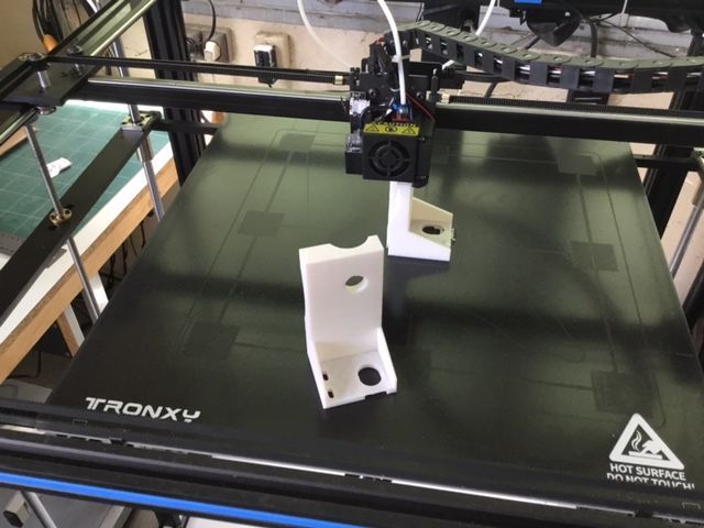

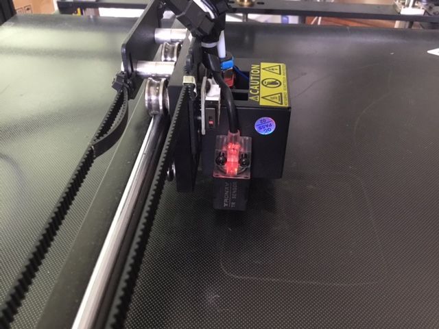

Yellow T-pot Posté(e) Juin 30, 2022 Partager Posté(e) Juin 30, 2022 Il y a 4 heures, Daniel U10 a dit : Première remarque, sur le trancheur elle est centrée, mais sur le plateau elle est décentrée vers le coin arrière droit de 2 cm Salut Daniel, la première chose à vérifier est que tes contacteurs de fin de course X et Y sont bien positionnés. Le X est sur la tête d'impression et difficilement réglable mais normalement le Y doit l'être plus simplement. Il faudrait l'avancer un peu. Ensuite, tu peux affiner tes impressions en précisant un décalage en X e en Y dans Cura. Plus d'info dans ce sujet: Il y a 4 heures, Daniel U10 a dit : mais avec le PETG ça reste minable comme qualité Chacun sa recette, la mienne pour le PETG, c'est un débit à 110%, une buse à 235° (les deux à moduler en fonction du filament utilisé), une vitesse à 50 mm/s maxi, une ventilation à 50%. Pour la rétraction, comme tu as un tube très long, une base de 8,5 mm à 40 mm/s me semble une bonne base de départ dans Cura ici: 1 Lien vers le commentaire Partager sur d’autres sites More sharing options...

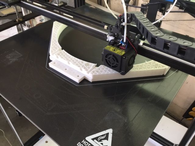

Daniel U10 Posté(e) Juin 30, 2022 Auteur Partager Posté(e) Juin 30, 2022 Merci @Yellow T-pot, j'ai passé la journée en préparatifs pour mon weekend astro et je viens de trouver ta réponse ce soir, du coup comme je n'ai pas encore trouvé le temps d'installer le kit d'extrusion directe, je suis tenté d'essayer ta recette dès lundi, je vais donc différer un peu la modif. Pour les paramètres, je n'avais pas touché à la rétractation ni la ventilation et laissé les valeurs par défaut, pour le reste, j'étais bien à 235° pour la buse, 80° pour le plateau et 45 mm/s, en revanche j'avais réduit le débit plutôt que le passer à 110%, je vais donc faire un essai lundi avec tes paramètres et éventuellement jouer un peu autour de ces valeurs et te tiendrai au courant, merci pour l'info. Pour le décalage de départ je ne me suis pas inquiété, je sais que ça peut se paramétrer, en revanche là où je suis plus embêté c'est pour le décalage qui s'est produit en cours d'impression et vers là fin qui plus est... là je ne vos pas ce qui a pu provoquer ça... Et bien à lundi pour le nouvel essai. Bon weekend. Lien vers le commentaire Partager sur d’autres sites More sharing options...

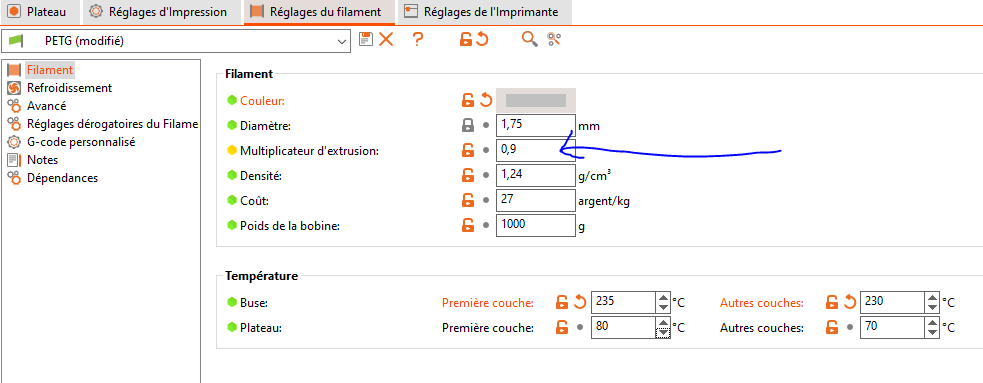

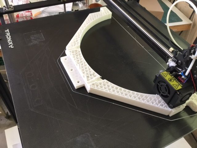

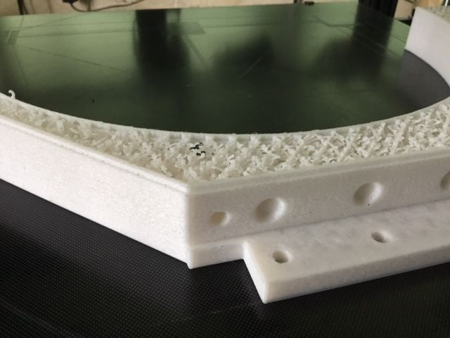

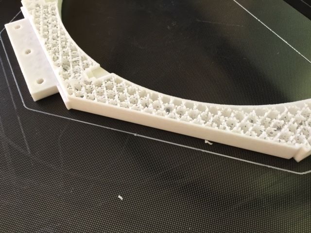

fred5976 Posté(e) Juillet 2, 2022 Partager Posté(e) Juillet 2, 2022 Bonjour @Daniel U10, et @Yellow T-pot. Je ne toucherai pas trop au débit, si tu es en buse de 0,4, il ne faut pas aller trop vite en vitesse, surtout pour le remplissage, dans Cura, tu peux régler la vitesse de remplissage. Perso, surtout pour une pièce structurelle, j'hésite pas à prendre le temps (50% de la vitesse d'impression). Autre point, si tu as trop de débit, tu créées un bouchon (un peu comme sur l'autoroute, beaucoup trop d'arrivants au péage, mais pas assez de péage), donc si tu pousses plus que ta buse ne peut laisser sortir, soit tu as des boursouflures, soit blocage du filament, soit d'autres désagréments surtout quand on imprime plusieurs pièces. Mais, je te laisse dans les mains expertes de notre ami @Yellow T-pot, il connait des trucs, que je ne fais pas. :-) 1 Lien vers le commentaire Partager sur d’autres sites More sharing options...
Yellow T-pot Posté(e) Juillet 2, 2022 Partager Posté(e) Juillet 2, 2022 il y a 23 minutes, fred5976 a dit : Je ne toucherai pas trop au débit, si tu es en buse de 0,4, il ne faut pas aller trop vite en vitesse Hello Fred, tout dépend de ta façon de gérer les pas/mm de ton extrudeur. Je ne suis pas un adepte de la calibration de l'extrudeur à chaque changement de bobine. J'ai un réglage pas/mm de base pour le PLA et je module le débit au besoin dans un profil adapté à chaque matière dans Cura. Pour le PETG, si je veux avoir une bonne cohésion entre chaque ligne, j'ai besoin de 105 à 110% du débit de base. Par contre je ne comprends pas ta remarque sur la vitesse. 1 Lien vers le commentaire Partager sur d’autres sites More sharing options...

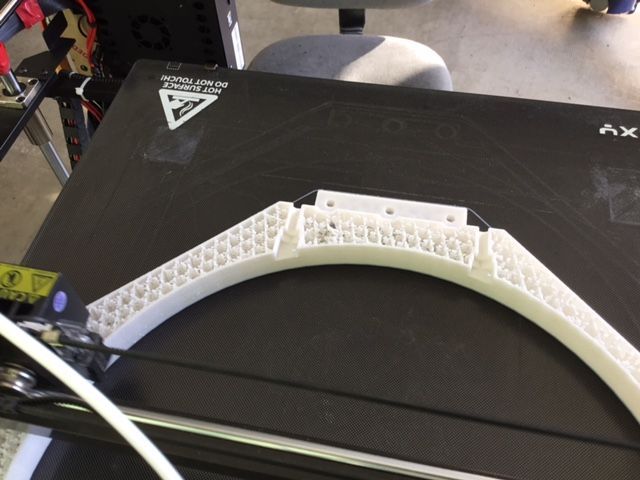

fred5976 Posté(e) Juillet 2, 2022 Partager Posté(e) Juillet 2, 2022 @Yellow T-pot, au sujet de la vitesse, je parlais de la vitesse dite de remplissage. J'ai trouvé, sur les photo de la pièce de @Daniel U10, que ce dernier était plus composé de "gouttelette" que vraiment de "trait", et j'ai remarqué, chez moi en tout cas, que si j'avais la même vitesse d'impression des parois et du remplissage j'avais cette effet avec CURA, donc je réduisais la vitesse de remplissage. Et pour le moment, notre ami a un tube qui doit pas être très loin du mètre linéaire Quant à changer le calibrage parce que le filament change de diamètre, je te rassure, je ne refais pas de calibrage, par contre, j'agis, toujours dans le paramétrage du slicer sur le diamètre du filament en créant un profil spécial de matériau (j'ai eu le tour avec 2 bobines de 1.85 au lieu de 1.75). Pour en revenir aux matières, quand je fais de l'impression ABS+TPU, je ne joue que sur la vitesse et la température. C'est pas toujours simple, je l'admet, mais le fait d'être en pseudo direct-drive (d'avoir des tubes au plus près de la buse) a aussi son effet. 1 Lien vers le commentaire Partager sur d’autres sites More sharing options...
Yellow T-pot Posté(e) Juillet 2, 2022 Partager Posté(e) Juillet 2, 2022 Il y a 2 heures, fred5976 a dit : Quant à changer le calibrage parce que le filament change de diamètre, je te rassure, je ne refais pas de calibrage, par contre, j'agis, toujours dans le paramétrage du slicer sur le diamètre du filament en créant un profil spécial de matériau (j'ai eu le tour avec 2 bobines de 1.85 au lieu de 1.75). bon réflexe, j'avoue que je ne vérifie pas au pied à coulisse le Ø du filament sur une nouvelle bobine, je ne touche jamais à ce paramètre dans mes profils mais c'est une bonne pratique. 2 Lien vers le commentaire Partager sur d’autres sites More sharing options...

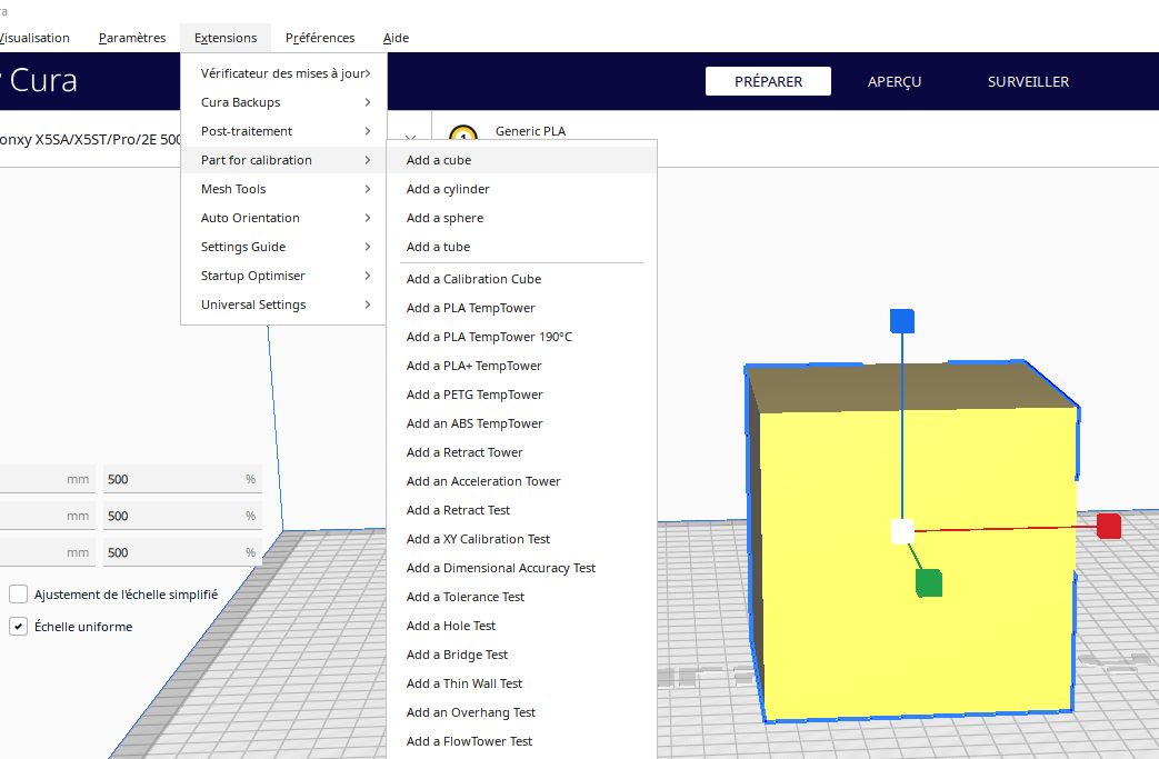

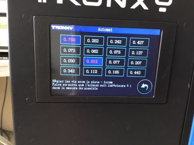

Daniel U10 Posté(e) Juillet 4, 2022 Auteur Partager Posté(e) Juillet 4, 2022 Bonjour les amis, me voici de retour saturé d'étoiles et de conférences à haute énergie... je reprends donc le cours des événements avec un peu la tête dans le sac... Déjà merci pour votre échange qui me laisse apprécier toute la délicatesse nécessaire à l'obtention d'un bon réglage, va donc falloir jouer très finement. jusqu'ici j'y suis allé assez franchement car je voulais bien voir les différences... mais je comprends qu'il va être temps de donner des coups de volant et de freinage moins brutaux si je veux rester sur la piste... Le 02/07/2022 at 09:53, fred5976 a dit : si tu as trop de débit, tu créées un bouchon (un peu comme sur l'autoroute, beaucoup trop d'arrivants au péage, mais pas assez de péage), donc si tu pousses plus que ta buse ne peut laisser sortir, soit tu as des boursouflures, soit blocage du filament effectivement, c'est la constatation que j'avais faite et qui m'a incité à réduire le débit de manière assez drastique pour pouvoir apprécier la différence. Donc les boursouflures avaient bien disparu, mais en revanche mes remplissages étaient partiels... Mais avant tout je pense qu'il va me falloir bien comprendre de quoi on parle précisément, et peut être redéfinir les termes qui peuvent prêter à confusion d'un trancheur à l'autre. Sur Prusa par exemple, puisque c'est celui que je connais le mieux, j'ai cette commande qui me permet de calibrer la largeur du cordon, et donc le débit... plus il en sort pour une ouverture de buse donnée plus la paroi sera épaisse... d'où l'utilité du cube en mode vase qui une fois mesuré permet d'ajuster cette épaisseur en faisant un produit en croix... une fois la valeur des steps/mm bien réglée; (tube débranché et longueur de filament obtenue égale à celle demandée) on fait un cube avec la valeur de coefficient 1, on mesure le résultat, après quoi on divise l'épaisseur souhaitée par l'épaisseur obtenue avec le coef 1 pour avoir le nouveau coef... puis on refait un test de contrôle avec le nouveau coef... et on rectifie au besoin jusqu'à obtenir effectivement la largeur de cordon souhaitée. Là pour l'expérience je l'avais descendu à 0,9 parce que à 1 j'avais la bonne épaisseur sur mon cube test, mais sur ma pièce j'avais des boursoufflures et visiblement un débit trop important... Alors est-ce que c'est bien de ce réglage dont on parle ou bien d'un autre qui m'aurait échappé... parce qu'il me semble que la vitesse du filament et le débit c'est la même chose, si on la réduit ou l'augmente, il y a plus ou moins de filament qui sort... Je n'ai pas trouvé sur Cura comment jouer avec cette valeur mais je vais chercher pour faire un nouveau test. En revanche je n'avais pas du tout joué sur les paramètres de rétractation, et je comptais donc re essayer aujourd'hui la méthode et réglages de @Yellow T-pot avant de faire la modification avec l'installation du kit direct drive. Je vais essayer de faire ça d'ici ce soir et en utilisant Cura, je donnerai les résultats du test... @fred5976, j'ai installé Teams et reçu ma webcam qui fonctionne très bien, (celle sui est intégrée n'est toujours pas reconnue) en revanche son câble USB est un peu court pour pouvoir la déplacer suffisamment selon les besoins, je devais donc recevoir une rallonge de 2m d'ici demain, car celle dont je dispose est trop longue sans répétiteur du signal. je devrais être prêt à compter de mardi après midi si tout va bien. affaire à suivre... Lien vers le commentaire Partager sur d’autres sites More sharing options...
