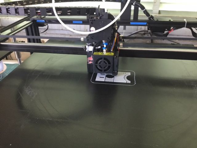

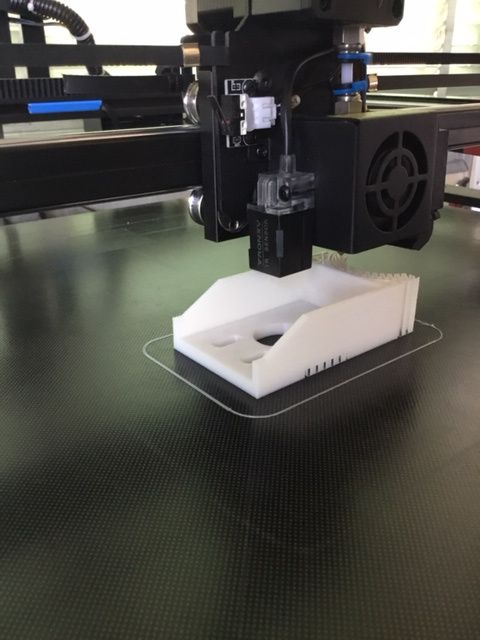

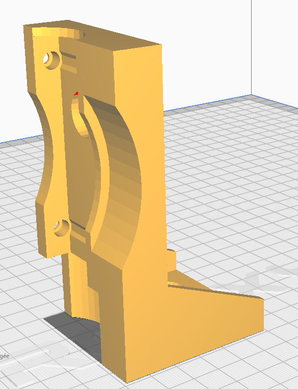

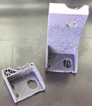

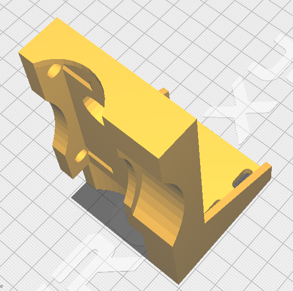

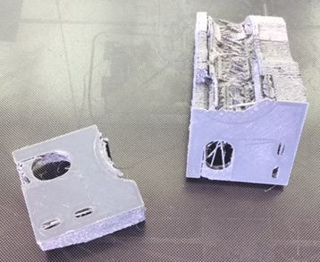

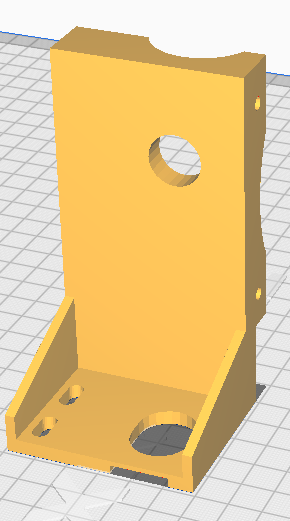

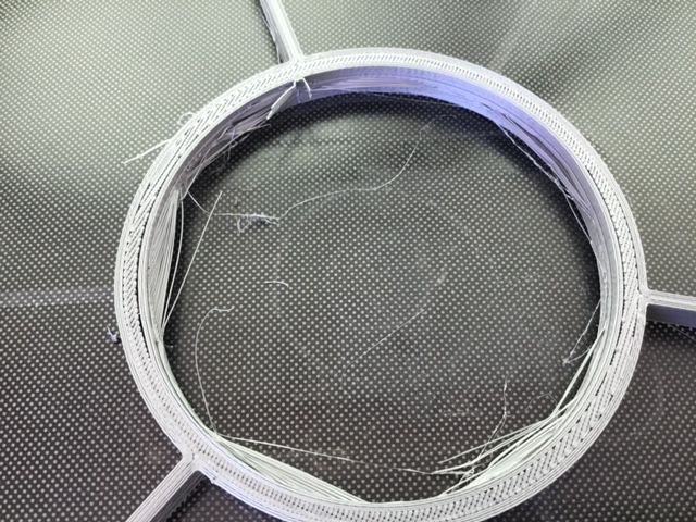

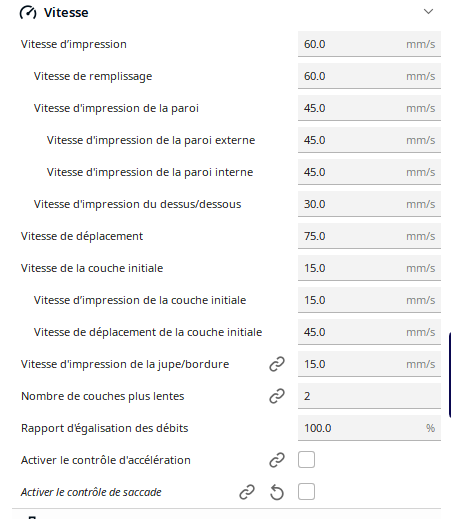

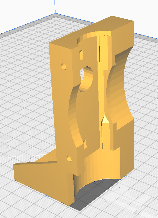

Daniel U10 Posté(e) Juillet 4, 2022 Auteur Partager Posté(e) Juillet 4, 2022 (modifié) Alors a y est je viens de lancer le dernier essai en essayant de respecter scrupuleusement les consignes du professeur... pour commencer voici la pièce, c'est la même que j'ai déjà fait en PLA mais dont j'ai besoin en PETG. le modèle fini: Puis le modèle imprimable et les paramètres sur Cura 5.0 pour contrôler si je n'ai rien oublié ou fait de travers. Don c'est parti pour 7h 32 d'impression, résultat demain matin... je croise les doigts. jusqu'ici ça semble se passer pas trop mal, j'espère juste que les supports vont se décoller facilement car ils me paraissent bien près de la pièce... et j'espère que je n'aurai pas le décalage dans la diagonale XY à 10% de la fin d'impression comme la dernière fois... Et j'ai une question subsidiaire... j'ai bien gratté mon plateau avant de commencer et je l'ai nettoyé avec un nettoyant spécial plateau 3D, mais les impressions préalables restent marquées à la surface, les micro alvéoles du verre structuré me semblent bouchées par les impressions précédentes et cela ne semble pas vouloir partir... ce qui fait que la surface n'est plus structurées pour le coup... y a-t-il un solution de nettoyage plus radicale? ou bien faut-il se faire une raison? Rendez-vous demain pour le rapport d'exercice... En tout cas même si ça marche comme je l'espère, je me rend compte que je suis loin d'avoir tout compris et il me reste bien des choses à apprendre... Entre l'astronomie et la 3d je vais finir par surchauffer les quelques neurones qui me restent... Il y a 9 heures, fred5976 a dit : celle de droite: mêmes vitesses que celle du milieu, mais largeur à 0.5mm Effectivement, il en ressort qu'il faut essayer autant que possible d'avoir la même largeur de cordon que le diamètre de la buse, surtout pas moins mais à peine au dessus. et la vitesse est directement corrélée à perte en la qualité, j'ai bien choisi mes passions de retraité, entre l'astro et la 3D, je me suis inscrit à deux écoles de patience, manquerait plus que je me lance aussi dans la pêche à la ligne... Le 02/07/2022 at 16:16, fred5976 a dit : pour le moment, notre ami a un tube qui doit pas être très loin du mètre linéaire je l'ai mesuré, il fait précisément 87 cm, je l'avais réduit au minimum possible. Modifié (le) Juillet 4, 2022 par Daniel U10 1 Lien vers le commentaire Partager sur d’autres sites More sharing options...

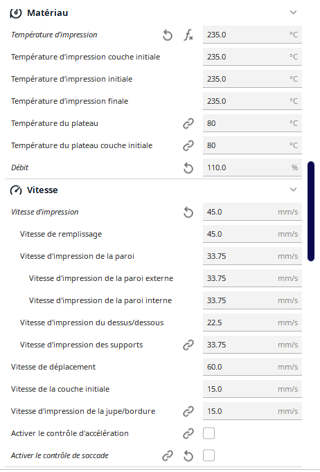

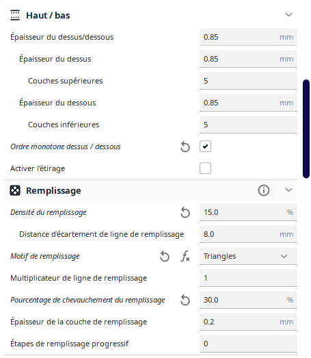

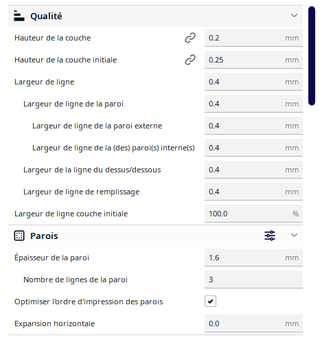

fred5976 Posté(e) Juillet 4, 2022 Partager Posté(e) Juillet 4, 2022 Il y a un truc qui me chiffonne dans tes paramètres de paroi et haut et bas. Quand tu regardes les épaisseurs en mm et les nombres de couches et lignes, ça ne colle pas. Si tu as 5 couches pour le haut, tu devrais avoir 1mm d'épaisseur, et pour celle du bas 1.05, hors il y a marqué 0.85. Idem pour les parois, tu as 3 lignes, donc ça devrait faire 1.2mm hors il y a marqué 1.6. Pour les plateaux, je ne sais pas pour quel matière imprimable ils ont été conçu. Avec l'ABS, c'est une vrai m**$?/*$. J'ai fini par les retourner et j'imprime sur la partie lisse et jus d'ABS. Idem avec les plateaux aimantés de chez Tronxy, soit la partie aimantée s'arrache, soit le revêtement se décollait pendant les print. En gros le nettoyage, c'est avec une lame grand cutter, éventuellement un coup d'acétone (mais j'utilise de l'ABS, pas sur que ce soit adapté pour le PLA ou le PETG). Comment nettoyer le plateau de son imprimante 3D ? (letitwave.fr) La méthode TOBECA, jus de citron ou vignaigre blanc guides:preparation_plateau [Wiki Tobeca] Ici, de l'eau et du savon, et visiblement acétone aussi pour le PLA Comment puis-je nettoyer au mieux le plateau d'impression après une impression? (qastack.fr) Par contre pour le PETG, ça va pas être facile Comment nettoyer la buse de l'imprimante 3D Petg ? Impression En 3D 1 Lien vers le commentaire Partager sur d’autres sites More sharing options...
Daniel U10 Posté(e) Juillet 5, 2022 Auteur Partager Posté(e) Juillet 5, 2022 (modifié) Il y a 12 heures, fred5976 a dit : ça ne colle pas. Si tu as 5 couches pour le haut, tu devrais avoir 1mm d'épaisseur, et pour celle du bas 1.05, hors il y a marqué 0.85. Idem pour les parois, tu as 3 lignes, donc ça devrait faire 1.2mm hors il y a marqué 1.6. J'avais remarqué ça aussi, mais lorsque j'ai choisi la qualité d'impression (0.2) ce sont les valeurs qui se sont affichées automatiquement... et je n'ai pas voulu retoucher à aucun des paramètres que j'ai présumés "automatiques" de Cura hormis ceux mentionnés spécifiquement par @Yellow T-pot pour suivre cette expérience... Alors résultat des courses.... et 20 m de filament plus tard... Je crois que les photos en disent plus long... Alors pour résumer: le fragment de pièce (à gauche) est celui que j'ai interrompu peu après que j'ai eu terminé le message d'hier soir... en effet, je me suis aperçu que j'avais omis de rectifier l'échelle que j'avais calculée pour que la pièce corresponde bien à mon dessin et au format du moteur qu'elle doit tenir en place. Donc vu que l'impression n'en était qu'au début, que ça se passait assez bien ça valait le coup de repartir à zéro... même si sur le plan esthetique on est encore très loin d'un lissage correct, l'essentiel étant la solidité, quitte à devoir poncer un peu et éventuellement enduire d'une fine couche de résine cosmétique. Donc j'ai interrompu l'expérience pour la relancer avec l'échelle rectifiée: X 101%, Y 102% et Z 101%... C'est peu, mais en dessous la pièce ne passe pas. Alors tant qu'à faire, maintenant que j'avais ce fragment en test, j'en ai profité aussi pour redescendre un poil le débit et le repasser de 110% à 106%... en me disant que j'allais surveiller les premières couches pour éventuellement rectifier à nouveau soit vers 104 ou 105, soit vers 107 ou 108 selon le résultat... en fait après une vingtaine de couches je n'ai pas constaté de différence notoire et j'ai donc poursuivi à 106% et je suis allé me coucher... (il était 1h du mat) naturellement dans ces cas là j'ai un lit dans mon bureau... de plus ainsi je ne dérange personne... Au passage, je note une excellente expérience non prévue, je suis arrivé en fin de filament en cours de nuit... comme la nature et mon âge avancé m'imposent de me lever de tempos à autre, m'en étant rendu compte j'ai rechaussé les lunettes et j'ai remplacé la bobine... C'était la première fois que je faisais ça et franchement c'est un jeu d'enfant, si seulement tout était aussi simple... Et ce matin la pièce était terminée, prête au décollage très facile. Alors les constatations: côté lissage on l'a vu c'est pas fameux, mais sans doute est-ce dû à la remarque de @fred5976 sur le paramétrage des parois et du fond... Bref, pour le reste, dans les deux cas, (le fragment à 110% et la pièce à 106% les supports sont très difficile à retirer, voire impossible... Sur Prusa je savais les régler pour laisser assez de distance entre eux et la pièce, mais sur Cura je n'ai pas trouvé l'équivalence et je ne souhaitais pas trop modifier le standard pour rester au plus près de ce que je pensais être la norme... En essayant de décoller les supports, j'ai aussi constaté une plus grande solidité de la pièce avec 110% de débit que sur la pièce à 106% d'ailleurs en insistant sur le fragment à 110 on parvient à les retirer car on peut plus forcer dessus... alors que sur la pièce à 106% j'ai obtenu 2 cassures... une à la partie qui remonte après la base, et une pile poil à la jonction avec la reprise d'impression, j'avais mesuré la hauteur mais de toute manière la couleur étant différente, la jonction est bien nette... sans doute un souci de température, le fait de rajouter du filament sur une pièce qui s'est refroidie (bien que le plateau soit resté à 80°). sur le plan de la base au plateau et des parties supérieures, l'aspect est similaire dans les deux cas, en revanche, dans la 110% j'ai plus de filament qui traverse les trous de réservation de la pièce, cela ne se voit pas trop sur le fragment car j'avais commencé à les nettoyer avant de faire la photo. Donc les trous sont plus propres à 106% quoique tout de même assez traversés de filament. Voilà donc où j'en suis, et je me tâte entre plusieurs possibilités: Soit je passe directement à l'extrusion directe en installant le kit, soit je poursuis encore un peu sur cette lancée... Et dans ce cas, j'ai bien envie de refaire l'expérience en modifiant cette fois d'autres paramètres sur l'épaisseur des parois et "bas et haut", mais également et peut être même avant de refaire la même expérience en PLA avec les mêmes paramètres mais corrigés pour les épaisseurs, mais avec la température recalée à 200° et 60° pour le PLA naturellement. D'autant qu'en PLA blanc donc moins sensible au rayonnement solaire, la pièce reste relativement utilisable pour un temps au moins... Dans sa soif de connaissances, l'élève docile attend votre avis et votre conseil chers professeurs! Et entre autres conseils, avec quelle valeur pour le débit ? Et question subsidiaire, puis-je le modifier ou corriger cette valeur en cours de route avec la commande sur l'écran de la machine ou éventuellement sur Cura en direct puisqu'elle est reliée par USB... Au passage la liaison est parfaite je n'ai plus aucun souci de connexion... ça vient, ça vient... je sens qu'on va y arriver... Modifié (le) Juillet 5, 2022 par Daniel U10 Lien vers le commentaire Partager sur d’autres sites More sharing options...

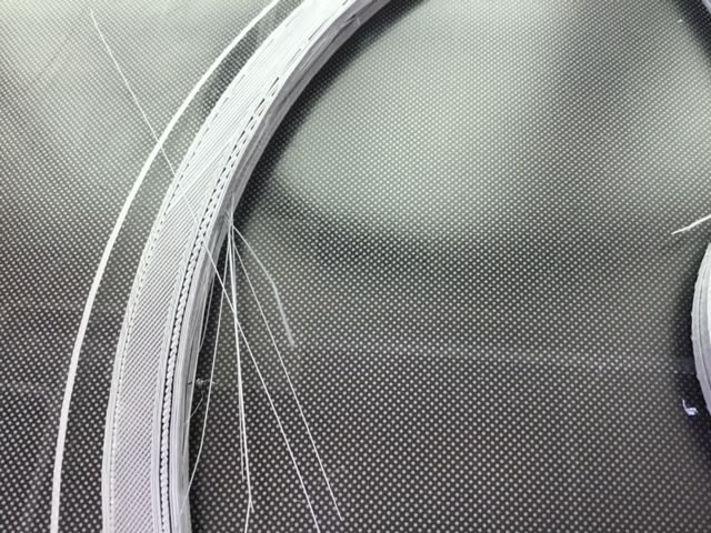

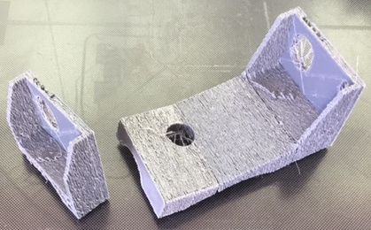

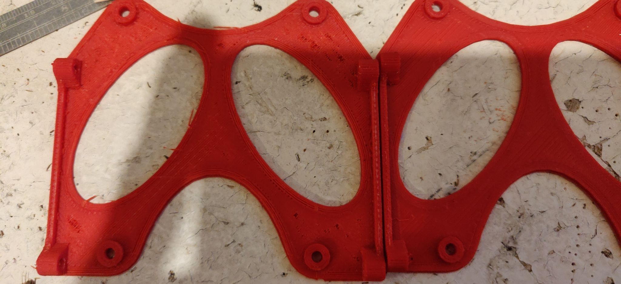

Yellow T-pot Posté(e) Juillet 5, 2022 Partager Posté(e) Juillet 5, 2022 il y a 28 minutes, Daniel U10 a dit : Soit je passe directement à l'extrusion directe en installant le kit, soit je poursuis encore un peu sur cette lancée... A toi de voir effectivement Par rapport à la qualité de tes impressions, on dirait de la sous extrusion et/ou d'un manque de cohésion entre couches. Pour la cohésion entre couches, il semble que ton PETG se dépose trop froid donc tu peux augmenter ta buse à 240° et réduire encore le % de ventilation à 30%. Pour que ta buse reste bien à cette température, il faut que tu réalises un PID buse sous Repetier (M303/M301/M500, il doit y avoir des tutos sur le forum je pense) Pour la rétraction, tu peux passer à 9,5 mm à 40 mm/s surtout que l'augmentation de la T° de la buse va augmenter les cheveux d'ange. Pour le débit, je reste sur 110%, la aussi l'augmentation de T° devrait aussi favoriser le débit. Tu peux décocher le décalage en Z lors d'une rétraction, ça peut aussi expliquer en partie la qualité de tes impressions. 1 Lien vers le commentaire Partager sur d’autres sites More sharing options...
fred5976 Posté(e) Juillet 5, 2022 Partager Posté(e) Juillet 5, 2022 Je ne connais pas le PETG, mais je plussois @Yellow T-pot, et surtout que cela semble être confirmer par ce site Impression PETG : Comment la réussir ? - Polyfab3D et celui ci Comment imprimer le PETG ? - Makershop. Des fois, certains fabricants laissent des indications pour paramétrer dans les slicers (Tu le vois aussi dans Cura) Toutefois , je reste septique quant à l'augmentation de la rétraction et à la diminution de la ventilation. Pour moi, ce que tu as en cheveux d'ange (soyons Pouet), c'est ce qui n'a pas pu sortir de la buse avec 110% de débit. Perso, je suis à 4mm de rétraction à 50mm/s, et je n'en ai presque plus. Autre point à voir, l'état de la buse. En effet, j'ai souvent remarqué des soucis lorsque tu changes du PLA à un autre filament (surtout avec un t° plus haute). Ne resterait il pas un peu de PLA qui a surchauffé dans la buse?? Et ensuite pour finir, j'en avais déjà parlé précédemment, mais dès que tu as des prints à des températures assez élevés et pendant une bonne durée, le heatbreak stock est plus que limiter, en effet le tube PTFE le traverse et touche la buse. Au bout d'un moment, il a tendance à se déformer et à freiner le filament (parfois à le bloquer, expériences déjà vécu de nombreuses fois). Tu trouves des "heatbreak" full métal à des prix abordable, ne cherches pas des bi métal, des titanes, des matériaux aéronautiques à nano particules biréaction pour le moment. voir ce sujet, il y a pas mal d'info dont ce schéma et surtout la vidéo de Stefan en fin de post (qui même si on est pas familier avec la langue de Shakespeare, reste compréhensible, excepté à la fin lorsqu'il parle de rétraction, d'après ce que j'ai compris, il l'a réduit à 2mm pour obtenir son benchy propre). Pour la traduction Heat sink: Dissipateur thermique-radiateur Cool zone: zone de refroidissement Heat zone: Zone de chauffe Heat block: Bloc de chauffe Nozzle: Buse Heat Break: Barrière thermique Il manque la Cartridge heater: la cartouche chauffante 1 Lien vers le commentaire Partager sur d’autres sites More sharing options...

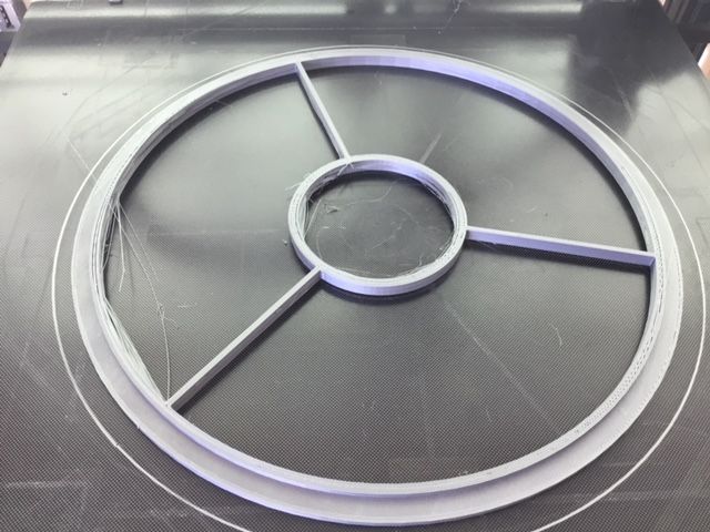

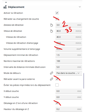

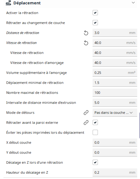

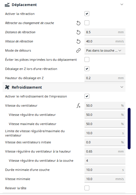

Yellow T-pot Posté(e) Juillet 5, 2022 Partager Posté(e) Juillet 5, 2022 (modifié) il y a 18 minutes, Daniel U10 a dit : Alors là je commence un nouvel essai en d'abord PLA, je vais tenter de monter un peu à 210 ° quitte à redescendre en cours de route si ça me paraît trop, et avec les paramètres de rétractation à 9,5 mm à 40 mm/s, en décochant le Z et toujours avec un débit à 110... hello Daniel, pour le PLA, ça doit le faire à 100% de débit, je te conseille uniquement de passer à 110% pour le PETG car chez moi, j'ai bien une différence de résultat entre PLA et PETG à iso débit. il y a 18 minutes, Daniel U10 a dit : ça va me laisser le temps d'aller explorer le forum pour trouver un tuto sur ce fameux "PID buse" sous Repetier (M303/M301/M500 je ne sais absolument pas ni ce que c'est, ni comment ça marche, ni à quoi ça sert... alors haut les cœurs, et en route pour l'aventure... Avec un test du PID à la température que tu utilises le plus (donc pour toi 240°), tu optimises les paramètres utilisés par Marlin pour réguler la T° de ton bloc de chauffe. Avec les valeurs trouvées et appliquées par le soft, la T° est stable et ne doit pas varier de plus de 1°. Tu dois pouvoir visualiser la variation de T° sous Repetier. Cela fonctionne aussi pour le plateau. Si tu ne trouves pas ton bonheur sur le forum, une recherche sur la toile va te donner un max d'info, exemple: ici Il y a 1 heure, fred5976 a dit : Et ensuite pour finir, j'en avais déjà parlé précédemment, mais dès que tu as des prints à des températures assez élevés et pendant une bonne durée, le heatbreak stock est plus que limiter, en effet le tube PTFE le traverse et touche la buse. Au bout d'un moment, il a tendance à se déformer et à freiner le filament (parfois à le bloquer, expériences déjà vécu de nombreuses fois). Tu trouves des "heatbreak" full métal à des prix abordable, ne cherches pas des bi métal, des titanes, des matériaux aéronautiques à nano particules biréaction pour le moment. Hello Fred. +1, certainement un achat que Daniel doit faire (même en version direct drive) pour pouvoir imprimer en PETG de grosses pièces à 240°. Modifié (le) Juillet 5, 2022 par Yellow T-pot Lien vers le commentaire Partager sur d’autres sites More sharing options...
Daniel U10 Posté(e) Juillet 5, 2022 Auteur Partager Posté(e) Juillet 5, 2022 Il y a 1 heure, fred5976 a dit : Autre point à voir, l'état de la buse. Bonjour Fred, je n'avais pas vu ton post, en fait j'avais commencé ma réponse à @Yellow T-pot ce matin et j'ai été interrompu par mon rendez-vous avant de l'envoyer et je viens de m'en rendre compte, mais entre temps il y a eu ton message. Effectivement pour la buse je commence à me demander s'il ne serait pas temps de la changer avec tous ces essais dans tous les sens..Pour le reste, je vais regarder ça en détail, mais pour le moment j'ai une impression PLA, peut être en dernier test avant de passer au direct drive, sauf si je retente une PTFE. je verrai selon le résultat. Autre chose, mon tube de 87 cm en PTFE n'est pas non plus le top, avec un Capricorne j'aurais sans doute moins de soucis... mais comme je dois modifier pour passer en direct c'est peut être superflu... je vais aller aussi loin que je peux en Bowden et ensuite on passe à autre chose. Là je dois à nouveau m'absenter pour quelques heures, (l’impression a l'air de bien se passer je vais la laisser faire...) et dès mon retour je me plonge dans toutes ces infos et je fais une commande de buse et sans doute de heatbreak car ce doit être le même sur la tête du kit direct drive, alors autant partir sur une bonne qualité ou au moins en avoir un d'avance.... Lien vers le commentaire Partager sur d’autres sites More sharing options...

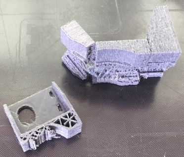

Yellow T-pot Posté(e) Juillet 6, 2022 Partager Posté(e) Juillet 6, 2022 Il y a 7 heures, Daniel U10 a dit : après les 5 premières couches qui se sont parfaitement bien passées, aucune coulure, lissage parfait, tout était très net, il s'est produit un décalage sur la diagonale (toujours la même) avant gauche arrière droit, mais cette fois dans le sens inverse de la fois précédente... Hello Daniel, pour ce décalage soit c'est mécanique soit un problème de chauffe du pilote du moteur sur la carte mère. 1) tu es sur à 100% que la poulie du moteur est bien fixée sur l'axe ? Il y a 2 vis sans tête, une des 2 doit être positionnée en face du méplat de l'axe moteur. 2) d'origine, les pilotes TMC2225 n'ont pas de radiateur et sont refroidis par un unique ventilateur pas forcément bien placé (une vis dans un coin). Vérifie bien que ce ventilateur est bien positionné au dessus des pilotes (il ne peut pas couvrir les 5, je dirai 2 à 3 max) et que tes câblages et ta nappe ne sont pas positionnés au dessus des pilotes, ce qui ne permet pas leur refroidissement. Si oui, il faut ranger ta chambre...pardon ton boitier 1 Lien vers le commentaire Partager sur d’autres sites More sharing options...
Daniel U10 Posté(e) Juillet 6, 2022 Auteur Partager Posté(e) Juillet 6, 2022 Il y a 3 heures, Yellow T-pot a dit : tu es sur à 100% que la poulie du moteur est bien fixée sur l'axe ? Absolument sûr et certain, vu que j'ai tout démonté et remonté récemment, j'ai pris mon temps et j'ai fait tout ça méthodiquement, mais par acquit de conscience j'ai quand même vérifié... donc "la vérité est ailleurs" Il y a 3 heures, Yellow T-pot a dit : soit c'est mécanique soit un problème de chauffe du pilote du moteur sur la carte mère. La surchauffe après plus de 10 heures d’utilisation c'est une bonne piste... ce soir il est trop tard car je suis assez fatigué j'ai eu des imprévus toute la journée... je m'y colle demain, car comme le boîte a été ouverte plusieurs fois (pour replacer correctement les branchements aléatoires d'origine...) et donc la nappe a pu être mal replacée... mais la piste purement mécanique reste encore très probable, d’ailleurs @fred5976me l'a aussi suggérée... " rencontre fortuite entre soit le tube ou la chaine porte câble et un des moteur de l'axe X ou Y. " effectivement, selon les positions ce foutu tube ne sait pas où se mettre... vivement l'installation direct drive... mais quand même, le fait que cela se répète à l'identique sur chaque nouvelle couche à partir de la 5ème, ça fait beaucoup de "fortuicité" ou de "fortuitude" pour parler novlangue... les "coïncidences répétitives", ça fait un peu "style Goethe" (dans le genre des affinités électives)... Question probabilité j 'ai aussi peut être une autre piste... j'ai constaté plusieurs fois qu'en fin d'impression la tête va se loger dans le coin arrière droit plutôt que comme d'habitude en avant gauche... c'est peut être dans le G-code mais je ne saurais pas le voir... et il s'est également trouvé plusieurs fois que suite à une demande pour faire le Z par exemple, la tête aille se promener inopinément et contre toute attente dans l'un des coins arrières et se mette en butée avec insistance jusqu'à ce que je stoppe d'urgence et relance la commande... et je ne sais pourquoi cela se produit, puisque ça n'est qu’occasionnellement et donc parfaitement inhabituel. Je pense que j'ai donc déjà un premier souci d'initialisation... je ne sais comment lui affecter un point de départ et d'arrivée systématique. Sur l'Alfawise c'était automatique, je n'avais qu'à lui demander un home et elle venait gentiment à sa place dans le coin avant gauche... là je n'ai pas trouvé ce type de commande... il n'y a pas la fonction "home" sur le tableau des commandes... Et pource qui est de recaler les objets au centre du plateau, j'ai vérifié, les commandes de fin de course ne sont pas ajustables mécaniquement... (surtout pour rattraper 2 cm) il doit donc falloir intervenir au niveau du paramètrage. Mais demain est un autre jour... qui commence d'ailleurs dans moins d'une heure... Allez, dodo et la suite avec les idées claires... Lien vers le commentaire Partager sur d’autres sites More sharing options...

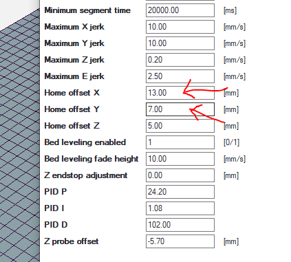

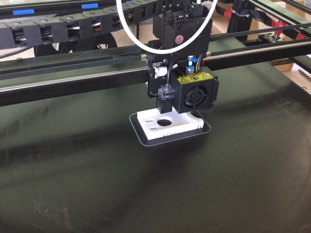

Daniel U10 Posté(e) Juillet 7, 2022 Auteur Partager Posté(e) Juillet 7, 2022 (modifié) Jour nouveau espoirs nouveaux... je viens de passer 3 heures à comprendre comment paramétrer l'origine X et Y... pas simple, mais je pense avoir compris... à force de bidouiller entre la connexion avec Repetier et la commande manuelle sur l'écran de la machine, après de nombreux essais j'ai fini par obtenir les valeurs à entrer dans l'EPROM et ça fonctionne... la buse se positionne enfin au milieu du plateau... Donc les valeurs étaient à 0 partout et avec 13 pour le X et 7 pour le Y, ça marche... et cette fois elle le garde en mémoire. j'espère que j'ai bon!... En revanche pour le Z rien à faire je ne comprends pas le principe de ce qu'il faut faire exactement... si je connaissais le résultat à obtenir je pourrai sans doute obtenir les valeurs, pour le centre du plateau, faut pas sortir de St Cyr pour le trouver, mais à quelle hauteur doit se trouver le Z au repos ? c'est une autre histoire... alors pour le moment je règle mon plateau à chaque impression ou presque... donc là j'ai fais un test plateau, le motif est bien centré, et la couche de base est correctement régulière sur tout le tour et le centre... du coup j'ai retenté une pièce en PLA, avec 100% de débit j'ai écouté la leçon et j'ai rajouté un poil de rétractation car sur un premier essai j'ai trouvé qu'il restait des trainées de filament lors de déplacements. je suis donc passé ) à 9.5 puis à 10 et ça a l'air de fonctionner pas mal. Je croise les doigts, je jetterai un œil de temps à autres et si ça coince je n'insisterai pas... par moment l'extrudeur claque un petit peu, mais ça ne semble pas avoir d'incidence sur l'impression, c'est juste désagréable à l'oreille... même si ce n'est que quelques petits clacs à la minute... si c'était permanent j'aurais déjà arrêté... de quoi ça vient? mystère, le step/mm est réglé au poil... On verra si ça va jusqu'au bout... ......................................................................................... Quelques heures plus tard, super déception... je n'arrive à rien de correct, c'est même de pire en pire... 4 nouveaux essais consécutifs avec toutes les manips de recalage à chaque fois pour arriver à toujours pire... seule la première couche est parfaite, tout le reste est de la merde... là je suis à deux doigts de lâcher l'affaire définitivement... je passe beaucoup trop de temps là dessus pour un résultat plus que minable malgré toute la bonne volonté et tous les efforts consentis, sans parler des nuits entières gâchées à faire des réglages pourris et des essais lamentables... j'en ai une pleine poubelle... j'aurais bien mieux fait de passer ces nuits sous les étoiles, elles au moins ne me déçoivent jamais... Totalement écœuré... au final après un mois de galère et je ne sais combien de filament je n'ai sorti qu'une seule pauvre pièce à peu près utilisable mais mal finie en PLA... ça fait très cher le bout de plastoc!... bilan, au lieu de me casser les noix à concevoir un modèle perso pour adapter un moteur réputé aussi performant mais bien moins cher, j'aurais gagné à la fois du temps et de l'argent à acheter directement le module Baader à 650 balles qui s'adapte sur mon focuser Crayford... épuisé, vidé rincé et écœuré... va me falloir quelques jours pour digérer tout ça... ce soir j'avais prévu de sortir le 300 pour visiter quelques galaxies... mais avec tout ça j'ai largement dépassé l'heure pour la mise en station et de toute manière je suis bien trop crevé pour faire quoi que ce soit de bon, et je n'en ai même plus envie... Merci de votre aide, mais là je décroche pour un temps... la bécane est en sursis, à mi chemin entre l'empilement à la cave, et la déchèterie, je ne m'y remettrai que si je trouve un vrai stage ou une formation sérieuse, ça n'est pas faute de l'avoir cherchée, mais on est dans un pays qui se prétend à la pointe alors qu'il est à la ramasse dans à peu près tous les domaines de la technologie... on appelle ça le sous développement, la "fameuse transition numérique" c'est juste une fumisterie pour vendre des PC pourris à des clubs de vieux pour leur apprendre à se faire des CV avec la photo du caniche... là je suis remonté comme un ressort et ça ne convient pas à mon ataraxie, je vais aller dormir une bonne vingtaine d'heures au minimum pour essayer de récupérer... Je n'étais pourtant pas un total débutant... j'avais quelques bases, quelques notions et un peu d'expérience avec une bécane cartésienne pourtant pas facile, mais j'avais réussi à la dompter au point de parvenir à des impressions assez correctes... elle m'a donné du fil à retordre au début, mais pas le dixième de ce que m'a fait subir ce tas de ferraille... j'ai essayé d'être bon élève avec une furieuse envie de réussir... mais à l'impossible... etc. et pourtant je viens également de passer plus de 30 ans dans l'univers de la plasturgie... si vous voulez vous faire une idée de ce que j'y faisais... c'est là... www.medievart.com Si je ne trouve rien d'ici la rentrée j'irai voir les écoles de plasturgie qui m'ont régulièrement envoyé des stagiaires depuis 30 ans, j'ignore si la 3D fait aussi partie de leur domaine de compétence, mais les bons contacts que j'y avais auront peut être une idée ou un plan de formation pour un retraité... J'ai frôlé l’adhésion au club Tronxiste CoreXYste, j'espère que vous ne serez pas déçus autant que je le suis, on sait depuis la thermodynamique que l'énergie ne se multiplie pas... mais elle se gaspille... et je viens de dissiper une bonne partie de ma réserve... il est temps de me ressourcer. J'espère malgré tout ne pas rester trop longtemps sur ce lamentable échec, je n'en ai pas connu suffisamment jusqu'ici pour m'y habituer... encore merci pour votre gentillesse et votre patience, je ne les méritais peut être pas.... Modifié (le) Juillet 7, 2022 par Daniel U10 Lien vers le commentaire Partager sur d’autres sites More sharing options...

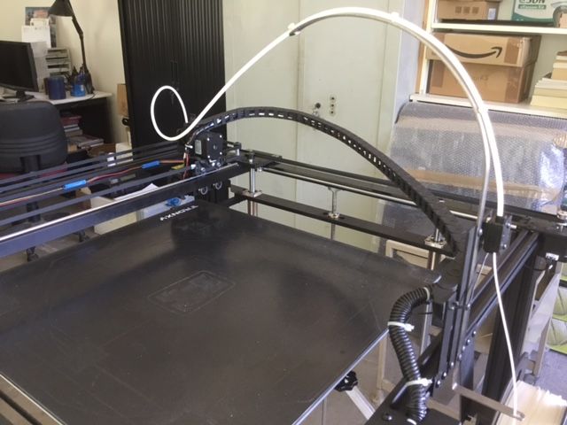

Yellow T-pot Posté(e) Juillet 13, 2022 Partager Posté(e) Juillet 13, 2022 Il y a 2 heures, Daniel U10 a dit : et sur ce point précis aucune réaction du SAV, aucune prise en compte de ce que j'ai passé beaucoup de temps à expliquer dans le détail Hello Daniel, dans ce cas précis, je pense que ton goût pour l'écriture t'a joué des tours. Avec le SAV Tronxy, il faut être frugal. Donner le N° de série de sa machine ainsi que la date d'achat et exposer son problème en 3 phrases, pas plus et attendre que ce soit le SAV qui demande un complément d'info. Question: as tu mis du lubrifiant sur tes vis Z Ø8 et tes tiges guides ? Pas de pt dur dans la descente du plateau ? Lien vers le commentaire Partager sur d’autres sites More sharing options...
Daniel U10 Posté(e) Juillet 13, 2022 Auteur Partager Posté(e) Juillet 13, 2022 Il y a 5 heures, Yellow T-pot a dit : Donner le N° de série de sa machine ainsi que la date d'achat ça effectivement je ne l'ai pas fait vu que mon message faisait suite à une discussion déjà commencée avec le SAV à propos de l'inversion de câblage que je leur ai signalée... et de ma demande d’explication au sujet du décalage en diagonale... Un SAV c'est fait pour ça en principe. Il y a 5 heures, Yellow T-pot a dit : exposer son problème en 3 phrases, pas plus et attendre que ce soit le SAV qui demande un complément d'info. Quand je dis que j'y ai passé du temps, c'est justement pour trouver le moyen d'être le plus concis possible sachant que déjà on s'exprime chacun dans sa langue... j'ai donc fait au plus simple possible, surtout détaillé avec les photos vu que lorsque je leur avais parlé de mon problème de décalage en diagonale, ils m'avaient justement réclamé des photos et vidéos... donc là j'ai pris les devants. Mais je pense que c'est davantage un problème culturel... non pas ethnique, car je me fous bien qu'ils soient chinois ou bantous, mais de culture économique... eux ne sont là que pour faire du business avec des clients qu'ils ne considèrent que comme des consommateurs infantiles... et ce serait pareil avec n'importe quelle entité mercantile implantée n'importe où. La réponse laconique montre qu'Ils n'ont tenu aucun compte de la question et ne se sont basés que sur un ressenti sommaire au vu de photos mal interprétées... et cela a tendance à m'exaspérer un tant soit peu... Donc prochaine étape, vérification conforme à ce qu'ils demandent je devrais faire ça lundi prochain et on verra ensuite... Suite la semaine prochaine donc. Lien vers le commentaire Partager sur d’autres sites More sharing options...
Daniel U10 Posté(e) Juillet 17, 2022 Auteur Partager Posté(e) Juillet 17, 2022 Bien le bonjoir @Yellow T-pot et @fred5976, Alors ça y est... Tout fonctionne au poil... Mais ne me demandez pas comment j'ai fait je serais bien incapable d'expliquer en détail... et il reste des mystères que ne s'expliquent pas. sans parler des questions que je continue de me poser, donc le rencard de lundi en vision avec Fred est toujours d'actualité si c'est possible. En bref, pour résumer, après avoir monté le kit "direct drive" et fait les adaptations nécessaires, j'avais les boules de rester sans rien faire... Alors calmement j'ai repris les messages précédents, et bien re-suivi toute les étapes, vérifié la tension sortie alim (24v pile poil), et j'ai fait une restauration des paramètres d'usine qui m'a mis à plat tout ce que j'avais modifié avec vos conseils, mais j'avais sauvegardé les EEPROM en copie d'écran. Puis j'ai écrasé Cura pour refaire l'install à neuf. J'ai donc re téléchargé Cura-4.8.0 et l'ai réinstallé ainsi que le SAV me l'a demandé... 1ère couille dans le potage, l'imprimante Tronxy X5SA/X5ST/Pro n'est pas dans la liste déroulante telle qu'ils me l'indiquent, j'ai fait une copie d'écran pour le leur montrer... j'ai poursuivi l'installation donc sans entrer de profil pour ne pas interférer avec un profil qui ne serait pas totalement compatible. le seul possible aurait été la Tronxy X5SA/X5ST/Pro/2E 500mm. mais avec 2 extrudeurs je pense que le profil doit être assez différent... donc pas de risque. ET chose bizarre, après installation, comme la bécane était connectée, j'ai supposé que Cura l'avait détectée car elle s'est affichée... et plus bizarre encore dans la liste il y avait l'Alfawise que j'avais configurée auparavant, mais comme j'avais désinstallé Cura totalement et redémarré l'ordi, ces éléments n'auraient jamais dû se retrouver là... Bref, du coup pas moyen de savoir si c'était un reliquat d'info conservées dans une mémoire je ne sais où, ou si la connexion établissait un contact avec reconnaissance de la machine. Ensuite j'ai eu une sollicitation pour mettre à jour le Firmware et j'ai pris le risque. Après ça j'ai vérifié ce qui avait changé dans les EEPROM... pas grand chose... le E axis résolution est repassé à 383.11 alors que je l'avais calculé plusieurs fois avec une extrême précision à 392.67... mais bon, j'ai laissé comme ça... et je me demande bien à quoi ça sert de le recalculer... les Home offset X,Y,Z étaient remis à 0.00... et la tête n'était pas calée au centre, alors ça j'ai remis pour X et Y, 13 et -2. et tout est en place... le Z qui était au départ à 5.70 est passé à 0 et je l'ai laissé à 0... de même que le Z probe offset J'ai refait le PID et ajusté les valeurs, 24.20, 1.08, 102.00 et j'ai lancé le Gcode qu'ils m'ont envoyé sans même savoir ce qui allait s’imprimer sauf que j'en avais pour 2h 35... et j'ai reconnu un Benji dès les premières couches... fallait s'y attendre... Impression parfaite, pas un seul défaut... Du coup j'ai relancé ma pièce qui avait merdé et elle est sorti impeccable, à tel point que je l'ai améliorée pour pouvoir recevoir un autre moteur, donc un peu plus complexe et elle est en train de l'imprimer. à 55mm/s en couches de 0.20 je mets qq photos à la fin... Alors comment cela se fesse-t'il???? - déjà le fait d'être en direct drive, je vois parfaitement la différence, plus jamais je ne veux faire quoi que ce soit en Bowden, et je vais me débarrasser de l'Alfawise après l'avoir remise en état. - ensuite la remise à plat, paramètres d'usine et mise à jour certes... sauf que rien n'a changé dans les paramètres, sauf éventuellement ceux auxquels on n'a pas accès... le blocage du Z était patent et rien n'explique dans les modifs un quelconque lien avec ce problème... et tous les soucis de décalages que j'ai eu depuis le début ne s'expliquent pas plus quand on voit la différence... Il faut donc supposer que la machine est livrée en vrac à tous les niveaux, boulonnerie et logicielle... Pourquoi ne proposent-ils pas d'entrée de jeu aussitôt après le montage de procéder à ces manips si elles sont indispensables? J'ai vérifié il n'y a rien de semblable dans les notices ridiculement pauvres en information... Il faut d'abord se casser les burnes pendant des plombes en gaspillant du filament au km et réclamer le SAV pour avoir l'info... La publicité ne vise pourtant pas que des ingénieurs à bac +12... le minimum serait quand même de renseigner le quidam sur la mise en route de la machine. Bon bref, oublions tout ça... mais je reste très circonspect quand à la suite, rien n 'indique que ça ne va pas déraper à l’improviste, et je n'ose pas lancer une impression sans surveillance ni suivi de très près... Par exemple, j'ai refais les dessins et les GCodes de mes colliers de télescope, et au total il me faut 61 heure par collier, donc 122 heures d'impression en tout... C'est donc foutu pour ma prochaine sortie je pars mardi, alors que j'aurais largement eu le temps en presque 2 mois de galère... mais surtout, je n'ose pas lancer une pièce à 61 heure pendant mon absence... pour la suite je vais étudier un contrôle à distance avec une webcam... que je puisse au moins tout arrêter en cas de besoin. Je pars donc mardi pour 8 jours d'astronomie en montagne, de quoi me ressourcer, et je suis content de pouvoir partir en sachant que ce problème est en bonne part résolu. Restera à peaufiner tout ça au retour et à attaquer enfin le PETG... j'ai remis ça pour début Août, pas envie de partir avec une nouvelle galère, je veux partir serein. En tout cas merci pour votre aide, j'ai bien failli tout balancer par dessus bord... A bientôt pour la suite... nouvelle pièce premières couches, impeccable, c'est lisse comme une peau de bébé. La première pièce parfaitement réussie, jusque là ça marche toujours.. . 2 Lien vers le commentaire Partager sur d’autres sites More sharing options...
Yellow T-pot Posté(e) Juillet 17, 2022 Partager Posté(e) Juillet 17, 2022 Salut @Daniel U10, l'important c'est que cela fonctionne bien maintenant. Comme les évolutions réalisées touchent en même temps à la mécanique/software/trancheur...il me semble impossible de savoir ce que chaque évolution a apporté. Maintenant que tu es en direct drive, ta rétraction doit se situer dans les 2 mm dans Cura. 1 Lien vers le commentaire Partager sur d’autres sites More sharing options...

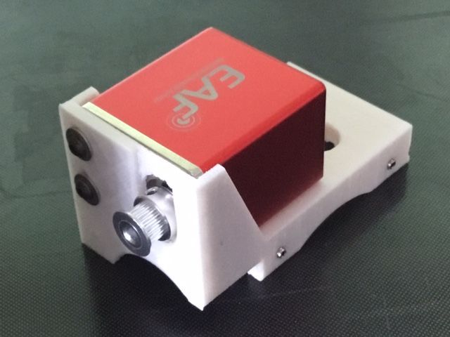

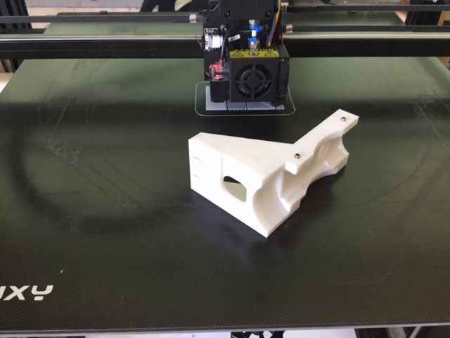

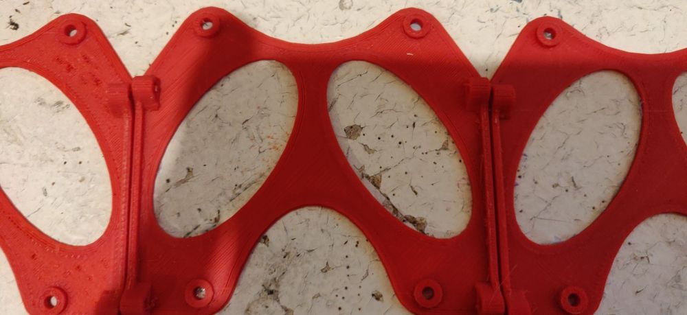

Daniel U10 Posté(e) Aout 1, 2022 Auteur Partager Posté(e) Aout 1, 2022 Bonjour les amis, me voici de retour très détendu après 8 jours en montagne à observer les étoiles, nébuleuses et autres galaxies... bien que fabriquées en PLA, ma petite pièce interface pour motoriser mon Crayford a parfaitement rempli son office, son format est donc validé par l'expérience et je vais la refaire en PETG avec le reste de l'équipement. Donc chers @Yellow T-pot et @fred5976 je reprends l'apprentissage pour mériter mes galons de Tronxyste. Alors pour le PLA maintenant ça marche, je me débrouille plutôt bien. Sitôt rentré je me suis attelé au PETG... j'ai commencé par une pièce anecdotique de peu d'importance, mais de bon format surfacique, alors sur le principe aucun souci, l'impression s'est déroulée sans accroc, mais sur le plan du résultat, il reste du chemin à faire... voici les photos pour se rendre compte... Ceci dit, une fois nettoyée, la pièce sera quand même utilisable, ce n'est qu'un masque qu'on place à l'entrée pour générer des aigrettes sur les étoiles photographiées (ce que l'on peut d'ailleurs considérer comme le défaut des instruments de type Newton, mais c'est amusant de pouvoir le faire sur un Schmidt-Cassegrain)... On ne peut pas dire que ce soit une réussite... mais ça n'est pas non plus un échec déprimant comme j'en ai vécu précédemment... Ceci dit, une fois nettoyée, la pièce sera quand même utilisable, ce n'est qu'un masque qu'on place à l'entrée du tube pour générer des aigrettes sur les étoiles photographiées (ce que l'on peut d'ailleurs considérer comme le défaut des instruments de type Newton, mais c'est amusant de pouvoir le faire sur un Schmidt-Cassegrain)... alors bien sûr je pourrais tenter plein d'expériences avec d'autres paramètres, mais ils sont nombreux... et même si je ne fais pas l'impression complète (plus de 8 heures), c'est mieux de partir avec une base de travail qui cerne un peu les problèmes. Je vais essayer de ne pas repartir dans l'improvisation complète. Donc dans un premier temps, je sollicite encore vos bons conseils pour savoir sur quels paramètres il me faut agir en priorité, et dans quel ordre... alors trop chaud, pas assez, trop ventilé ou pas, pas suffisamment rétracté, trop ou pas assez vite... etc. ou d'autres défauts de réglages à vérifier... voici pour l'essentiel les paramètres que j'ai utilisés, qui sont d'ailleurs ceux par défaut préconisés par la machine pour ce filament... reste donc à les affiner... Couches de 0.2 en PETG tranchés sur Cura 5 Buse 230° plateau 80° débit (par défaut) 95% remplissage 20% cubique Pour la vitesse voici le détail ci après par défaut que je n'ai pas modifié: Pour la rétraction, par défaut c'était 6.5 à 45mm/s, mais je pense que c'est donné pour le Bowden, j'ai donc descendu à 3 avec 40mm/s, c'est sans doute encore trop...??? @Yellow T-pot m'avait suggéré 2mm, mais à quelle vitesse? Et avec le PLA ça marchait bien à 3mm Et le refroidissement à50% par défaut aussi... Et voilà pour l'essai du jour avant de lancer la grosse série des pièces importantes, j'ai encore deux ou trois modèles secondaires qui devraient me permettre d'affiner tout ça, merci de votre aide. carte.pdf Lien vers le commentaire Partager sur d’autres sites More sharing options...
Pyroa Posté(e) Aout 1, 2022 Partager Posté(e) Aout 1, 2022 il y a 7 minutes, Daniel U10 a dit : Bonjour les amis, me voici de retour très détendu après 8 jours en montagne à observer les étoiles, nébuleuses et autres galaxies... bien que fabriquées en PLA, ma petite pièce interface pour motoriser mon Crayford a parfaitement rempli son office, son format est donc validé par l'expérience et je vais la refaire en PETG avec le reste de l'équipement. Donc chers @Yellow T-pot et @fred5976 je reprends l'apprentissage pour mériter mes galons de Tronxyste. Alors pour le PLA maintenant ça marche, je me débrouille plutôt bien. Sitôt rentré je me suis attelé au PETG... j'ai commencé par une pièce anecdotique de peu d'importance, mais de bon format surfacique, alors sur le principe aucun souci, l'impression s'est déroulée sans accroc, mais sur le plan du résultat, il reste du chemin à faire... voici les photos pour se rendre compte... Ceci dit, une fois nettoyée, la pièce sera quand même utilisable, ce n'est qu'un masque qu'on place à l'entrée pour générer des aigrettes sur les étoiles photographiées (ce que l'on peut d'ailleurs considérer comme le défaut des instruments de type Newton, mais c'est amusant de pouvoir le faire sur un Schmidt-Cassegrain)... On ne peut pas dire que ce soit une réussite... mais ça n'est pas non plus un échec déprimant comme j'en ai vécu précédemment... Ceci dit, une fois nettoyée, la pièce sera quand même utilisable, ce n'est qu'un masque qu'on place à l'entrée du tube pour générer des aigrettes sur les étoiles photographiées (ce que l'on peut d'ailleurs considérer comme le défaut des instruments de type Newton, mais c'est amusant de pouvoir le faire sur un Schmidt-Cassegrain)... alors bien sûr je pourrais tenter plein d'expériences avec d'autres paramètres, mais ils sont nombreux... et même si je ne fais pas l'impression complète (plus de 8 heures), c'est mieux de partir avec une base de travail qui cerne un peu les problèmes. Je vais essayer de ne pas repartir dans l'improvisation complète. Donc dans un premier temps, je sollicite encore vos bons conseils pour savoir sur quels paramètres il me faut agir en priorité, et dans quel ordre... alors trop chaud, pas assez, trop ventilé ou pas, pas suffisamment rétracté, trop ou pas assez vite... etc. ou d'autres défauts de réglages à vérifier... voici pour l'essentiel les paramètres que j'ai utilisés, qui sont d'ailleurs ceux par défaut préconisés par la machine pour ce filament... reste donc à les affiner... Couches de 0.2 en PETG tranchés sur Cura 5 Buse 230° plateau 80° débit (par défaut) 95% remplissage 20% cubique Pour la vitesse voici le détail ci après par défaut que je n'ai pas modifié: Pour la rétraction, par défaut c'était 6.5 à 45mm/s, mais je pense que c'est donné pour le Bowden, j'ai donc descendu à 3 avec 40mm/s, c'est sans doute encore trop...??? @Yellow T-pot m'avait suggéré 2mm, mais à quelle vitesse? Et avec le PLA ça marchait bien à 3mm Et le refroidissement à50% par défaut aussi... Et voilà pour l'essai du jour avant de lancer la grosse série des pièces importantes, j'ai encore deux ou trois modèles secondaires qui devraient me permettre d'affiner tout ça, merci de votre aide. carte.pdf 230 Ko · 0 downloads Ah un autre amateur des étoiles Est-ce que tu as réglé le pas de l'extrudeur ? Je vois que tu as baissé le débit à 95%, tu l'a fait à partir un cube imprimé en mode vase pour vérifier l'épaisseur des parois ? 1 Lien vers le commentaire Partager sur d’autres sites More sharing options...

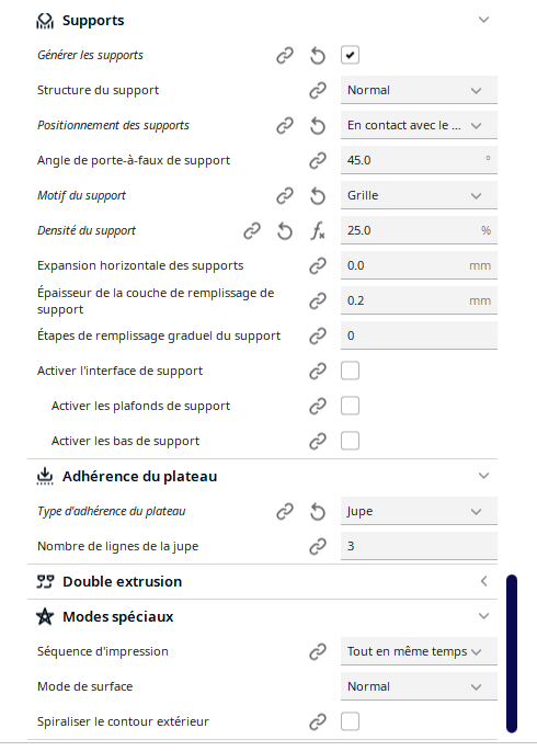

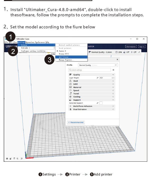

Yellow T-pot Posté(e) Aout 1, 2022 Partager Posté(e) Aout 1, 2022 (modifié) Bonjour @Daniel U10, as-tu installé le plugin "export HTML Cura settings" ? cela permet d'éditer l'ensemble de ton profil en cours dans un fichier html. Tu peux ensuite le poster dans ton message. Le plugin est dispo dans le marché en ligne -> bouton en haut à droite dans la fenêtre Cura. Sinon, pour le résultat de ton impression, on est clairement en sous extrusion avec un manque de liaison entre lignes.. Comme déjà dit, chacun sa recette pour une belle impression en PETG. Pour moi, trop vite (pour le moment) tester à 40 mm/s, pas assez chaud (235°) avec un PID à jour à cette valeur, largeur de ligne à passer à 0,5 mm, débit à 108%, rétraction à 2 mm à 35mm/s (la vitesse n'a pas une grosse importance avec des rétractions si faibles) + éviter toutes les options de rétraction en cours d'impression: Modifié (le) Aout 1, 2022 par Yellow T-pot 1 Lien vers le commentaire Partager sur d’autres sites More sharing options...
