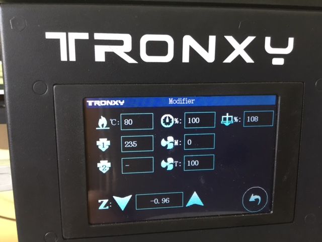

Daniel U10 Posté(e) Aout 4, 2022 Auteur Partager Posté(e) Aout 4, 2022 Il y a 2 heures, fred5976 a dit : Si ta première couche est satisfaisante à 95% pourquoi ne pas passer à 100% de débit simplement. non en fait sur la première pièce à 95% (paramétrage automatique) j'étais en sous extrusion importante, c'est pourquoi @Yellow T-potm'a proposé une liste de paramètres mais que je n'ai pas très bien su organiser... parmi ceux-ci le 108%, et jusqu'à 30% de la pièce ça a très bien fonctionné, aucun poil, c'est ensuite que ç'est parti en vrille, ce qui est très bizarre... vers les 40% la pièce était entièrement poilue. Pour le PETG, j'ai essayé deux bobines différentes, la première en gris sombre avait bien marché avec l'alfawise mais avec la Tronxy je n'ai rien fait de correct, puis avec la seconde en gris clair ça marche mieux, sauf une sous-extrusion au début puis des cheveux d'anges ensuite, mais ça n'est que du réglage... j'ai aussi une noire entamée, pour la prochaine impression je vais conserver la gris clair, et en cas d’échec ou de souci j'essaierai une autre avec les mêmes paramètres pour vérifier... Il y a 17 heures, Yellow T-pot a dit : Avant de lancer une nouvelle impression de 22h, ça serait mieux de renvoyer ton fichier html corrigé pour voir si on a rien oublié. Alors voilà, je pense avoir tout bien rempli et désactivé ce qu'il faut, pas facile de s'y retrouver dans cette jungle de paramètres... Bon alors voici les paramètres, les paris sont lancés... TXXPRO2E5_Tribahtinov-305.html et le fichier STL de la pièce. C'est une autre version de la pièce précédente à moitié réussie, et bizarrement bien qu'elle soit plus complexe l'impression n'est prévue que de 15h32'...l'autre plus simple était quand même de 22h... ou alors j'ai zappé quelque chose... je ne pourrai la lancer que lorsque j'aurai remonté la buse sur l'imprimante, je vais déjà commencer par nettoyer celles que j'ai en attendant de recevoir les neuves. Tribahtinov-305.stl 1 Lien vers le commentaire Partager sur d’autres sites More sharing options...

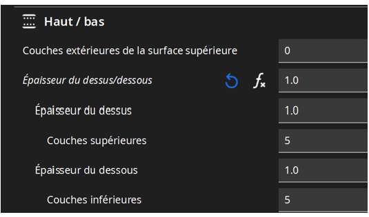

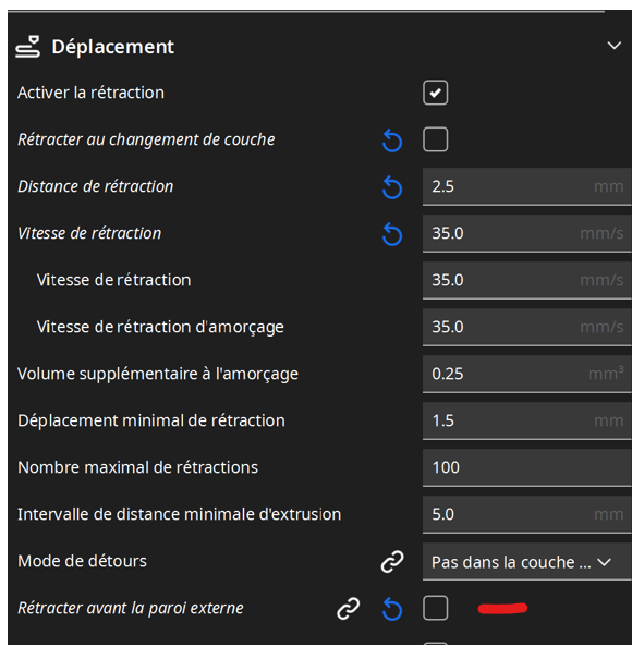

Yellow T-pot Posté(e) Aout 4, 2022 Partager Posté(e) Aout 4, 2022 (modifié) Hello @Daniel U10, je viens de regarder. Il y a encore 2 ou 3 trucs à revoir: Hauteur de la couche initiale: au final, je pense que 0,2 est suffisant (on reste à 110%). à partir de ça, tes parois sup et inf doivent faire 1 mm (donc 5 couches 0,2x5 = 1 mm) il reste à décocher "rétracter avant la paroi externe" et ça me semble ok tout le reste me semble ok. J'espère que ton problème à partir de 30% est du au 100% de ventilation. Maintenant avec 50%, ça devrait le faire. il y a 31 minutes, Daniel U10 a dit : C'est une autre version de la pièce précédente à moitié réussie, et bizarrement bien qu'elle soit plus complexe l'impression n'est prévue que de 15h32'...l'autre plus simple était quand même de 22h... ou alors j'ai zappé quelque chose... oui, le passage d'une largeur de ligne de 0,4 à 0,5mm, mécaniquement, tu vas plus vite... Modifié (le) Aout 4, 2022 par Yellow T-pot 1 Lien vers le commentaire Partager sur d’autres sites More sharing options...
Daniel U10 Posté(e) Aout 4, 2022 Auteur Partager Posté(e) Aout 4, 2022 (modifié) il y a 40 minutes, Yellow T-pot a dit : le passage d'une largeur de ligne de 0,4 à 0,5mm, mécaniquement, tu vas plus vite... Ok merci c'est bon à savoir, je n'aurais pas cru que la largueur influait sur le temps d'impression, sauf si bien sûr ça fait des lignes en moins... va falloir que j'apprenne à calculer ça... Alors voilà, en principe c'est corrigé, sauf si des paramètres automatiques se sont remis (à l'insu de mon plein gré...) TXXPRO2E5_Tribahtinov-305-corrigé.html Modifié (le) Aout 4, 2022 par Daniel U10 Lien vers le commentaire Partager sur d’autres sites More sharing options...

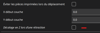

Yellow T-pot Posté(e) Aout 4, 2022 Partager Posté(e) Aout 4, 2022 Bizarre, le décalage en Z lors d'une rétraction est toujours actif... Zut, non, pas bizarre, je ne l'avais pas mis dans mon message d'avant: à décocher ici Ensuite c'est bon. Y a plus qu'à croiser les doigts et lancer 1 Lien vers le commentaire Partager sur d’autres sites More sharing options...

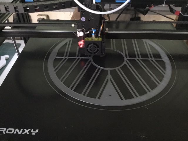

Daniel U10 Posté(e) Aout 5, 2022 Auteur Partager Posté(e) Aout 5, 2022 Il y a 3 heures, Yellow T-pot a dit : Zut, non, pas bizarre, je ne l'avais pas mis dans mon message d'avant: à décocher ici Ensuite c'est bon. Y a plus qu'à croiser les doigts et lancer ça valait donc le coup de vérifier à nouveau.. donc ça y est, tout est prêt, je viens tout juste de terminer le remontage de la buse, il m'a fallu démonter la tête pour y accéder... les têtes de vis qui tiennent le capot étaient foirées (montage d'origine du kit)... bravo Tronxy... ça m'a pris l'après midi de tout remettre en ordre, car il m'a fallu changer aussi le petit bout de PTFE qui était bouché... et je n'en avais pas du bon diamètre, il ne passait pas dans le heatbreack... m'a fallu en récupérer un bout sur le tube qui alimente l'extrudeur en filament, et remplacer le manque en complétant avec un diamètre extérieur plus fort... J'ai donc nettoyé les deux buses que j'ai, celle du Kit et celle que j'ai récupérée sur la tête Bowden... et là surprise... comme l'avait signalé il y a peu sur un autre fil @noblepaladin, j'ai constaté une sacré différence entre les deux buses toutes deux estampillées 0.4mm. l'une fait bien 0.4, l'aiguille de nettoyage passe tout juste dedans avec très peu de marge, et elle fait 0.36 mesurée au palmaire. Pour l'autre c'était plus difficile sans jauge, je l'ai évaluée sous la loupe avec un écart comparable au pied à coulisse... et cela me donne 1 mm. je crois pouvoir dire que les chinetocs se foutent de nous dans les grandes largeurs... Pas étonnant que je me sois autant fait ch... avec mes premières impressions... entre 0.4 et 1 il y a un facteur de 2.5... même si ça n'était pas le seul point noir, je pense que ça a bien contribué à accroître la difficulté... alors dans ma liste des points à contrôler sur le résumé final que je ferai, figurera la vérification de toutes les pièces car on ne peut absolument pas se fier à des vendeurs et fabricants aussi peu scrupuleux et si peu sérieux... une erreur de buse à la rigueur, mais là les deux sont marquées 0.4... et il apparait que je ne suis pas un cas isolé... Bon alors ça c'est fait, mais je ne lancerai l'impression que demain car je suis total crevé... me faut du sommeil et je ne me voit pas repasser une nuit à surveiller la machine... à demain donc pour la suite... Lien vers le commentaire Partager sur d’autres sites More sharing options...
