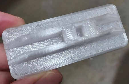

Savate Posté(e) Aout 31, 2022 Partager Posté(e) Aout 31, 2022 (modifié) TensionMeter.stl il y a ça pour régler la tension des courroies qui marche plutôt bien. Modifié (le) Aout 31, 2022 par Savate Lien vers le commentaire Partager sur d’autres sites More sharing options...
Daniel U10 Posté(e) Aout 31, 2022 Auteur Partager Posté(e) Aout 31, 2022 (modifié) Il y a 4 heures, pommeverte a dit : Est-ce que tu envisages de nous montrer la forme de la pièce imprimée que tu veux utiliser pour valider la tension des courroies? et voilà... OctoCalib-200.stl les huit petits plots sont juste suffisants pour positionner le palmer, et recevoir les lettres mentionnant l'axe pour ne pas faire d'erreur... Je pensais le mettre en ligne mais après l'avoir imprimé pour vérifier la tenue et l'efficacité, mais si ça peut te servir avant... j'espère qu'il ne sera pas nécessaire de le renforcer davantage, je l'ai dessiné pour un minimum de rigidité, de volume et de temps d'impression, Cora me le tranche en PETG pour 1h50 ou en PLA pour 1h30 ce qui reste acceptable pour un objet de cette taille. Avec un palmer on devrait donc avoir assez de précision, au moins égale ou supérieures à celle des possibilités de la machine, avec un plateau de 50x50, ça fait seulement multiplier par 2.5 la marge d'erreur, alors qu'avec l'octogone de 100mm trouvé sur Thingiverse, elle est à multiplier par 5 et la précision du pied à coulisse en fond d'encoche est très aléatoire... C'est parce que je ne suis arrivé à rien de correct que j'ai petit à petit continué à tendre mes courroies au delà du raisonnable jusqu'à la quasi-rupture après élongation. j'avais de meilleurs résultats beaucoup plus précis avec un petit cube de 25mm mesurés au palmer, ce qui m'a donné l'idée d'investir sur un plus grand, et de revoir le modèle car 25mm pour un plateau de 500 ça nous fait un rapport 20... donc ce qu'on gagne d'un côté en précision on le perd par la multiplication de la marge d'erreur Et pour le palmer 175-200 il est à 55euros chez AliExpress, pas de quoi s'en priver. Par contre pour les tenseurs de courroies que j'ai dessinés, je vais attendre de les avoir imprimés et testés avant de passer le STL, et il faut aussi que je reçoive les roulements et les poulies pour valider le format du dessin... et il faut aussi que je valide le diamètre de perçage pour les inserts... ces modules vont se fixer sur la traverse à l'arrière et serviront également à renforcer l'équerrage de la machine qui laisse franchement à désirer, donc d'une pierre deux coups (je rajouterai peut être aussi une équerre plus large si nécessaire, mais déjà ça me paraît suffisant). Le réglage de tension se fera par une simple vis sans rien avoir à démonter. voici le projet de l'usine à gaz... le noyau mobile intérieur est tiré par une vis non représentée, il peut également être poussé par l'autre côté si nécessaire... le noyau est conçu pour recevoir la poulie dentée sur un axe entre deux roulements car je ne veux aucune contrainte mécanique sur les courroies autre que la tension. La poulie est dentée car le seul endroit possible pour placer ce genre de réglage ne peut se faire que depuis la face dentés de la courroie, sans cela j'aurais privilégié la surface lisse et une poulie simple. et le couvercle qui retient le tout se fixe par dessus. Sur la partie inférieure, le système de fixation contre la barre transversale profilée et l'angle arrière droit, il sera peut être délicat de placer les vis avec les écrous marteaux dans l'angle, au moins sur la face arrière, je pense donc retoucher le dessin et mettre des fentes comme sur la partie contre la traverse arrière... Pour le côté gauche c'est la même en symétrique, mais avec une surélévation du noyau de 10mm pour correspondre à la courroie haute. les deux marques intérieures en fond de tiroir marquent l'aplomb du passage des courroies, la tension est nulle quand la poulie est juste positionnée au milieu, donc entre les courroies, et augmente à mesure qu'on la tire vers l'extérieur (droit ou gauche), donc le réglage sera sensible et précis, à partir d'une tension de base réglée avec le système d'accrochage dont @Yellow T-pot nous a fourni le modèle. Quand ça sera en place, je ferai des photos plus parlantes. Pour la jauge de tension j'ai trouvé ça que je vais essayer, pour 20 euros c'est correct... Il y a 3 heures, Savate a dit : TensionMeter.stl 692 Ko · 0 downloads il y a ça pour régler la tension des courroies qui marche plutôt bien. en effet, ça semble sympa et facile à réaliser, mais je ne vois pas très bien comment ça fonctionne... ni où est-ce que cela s'articule? peut être cela est-il expliqué sur thingiverse ou autre, si tu peux mentionner la page de référence... Modifié (le) Aout 31, 2022 par Daniel U10 Lien vers le commentaire Partager sur d’autres sites More sharing options...
Savate Posté(e) Aout 31, 2022 Partager Posté(e) Aout 31, 2022 il y a 2 minutes, Daniel U10 a dit : ni où est-ce que cela s'articule? peut être cela est-il expliqué sur thingiverse ou autre, si tu peux mentionner la page de référence... il faut l'imprimer en abs et c'est la déformation qui sert d'articulation. VoronUsers/printer_mods/Kruppes/Tension_Meter at master · VoronDesign/VoronUsers (github.com) 1 Lien vers le commentaire Partager sur d’autres sites More sharing options...

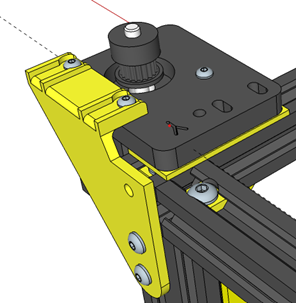

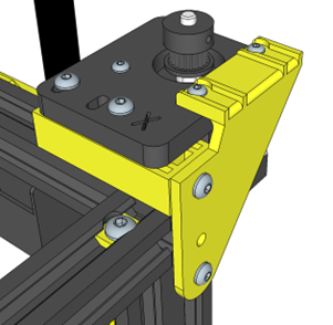

fred5976 Posté(e) Septembre 5, 2022 Partager Posté(e) Septembre 5, 2022 Bonjour tous, je ne fais que passer, reprise du boulot, rentrée des enfants tout ça tout ça. Le sujet de la tension des courroies m'intéresse beaucoup, car petite mésaventure ce week end. Sur ma X5SA, j'avais deux trois bricoles à faire (contrôle de paramètre d'impression). Et puis au contrôle d'un print test, je m'aperçois d'un gros défaut d'équerrage sur ma pièce (1.5mm sur 50mm). Je sors la bécane de son caisson, je contrôle mon axe X, misère de grenouille, il est de biais. Quitte à contrôler, j'ai tout repris à l'équerre à chapeau. Au bout de quelques heures, la structure est d'équerre, nickel. Et vient le passage des courroies, j'en profite de les retourner, merci @Yellow T-pot , puis je les tends. Re Grosse Misère de b*?!* de p!?*£$ de grenouille, l'axe X se remet de biais. Tout ça pour dire, attention avec les tendeurs de courroie, en faisant le test à la main, il suffit qu'une soit un peu plus tendue que l'autre pour que ça parte en sucette. J'ai utilisé de bout de profil 20x20 qui trainaient, bloqué l'axe x avec des serre joints, et fait ma tension de courroies 1 Lien vers le commentaire Partager sur d’autres sites More sharing options...
Daniel U10 Posté(e) Septembre 5, 2022 Auteur Partager Posté(e) Septembre 5, 2022 Il y a 17 heures, Yellow T-pot a dit : le plus simple est de ne pas ajouter de ligne supplémentaire et de forcer le chevauchement à 30% pour garantir la liaison entre remplissage et paroi inter. Merci @Yellow T-pot, tu m'en avais déjà parlé et j'ai bien suivi ce conseil, effectivement en vérifiant sur l'aperçu comme tu me l'as expliqué c'est parfaitement évident, jusqu'ici vu que par défaut on n'est seulement à 10%e n'ai osé aller que jusqu'à 25% pour ne pas risquer la sur-extrusion, avec le PETG c'est délicat, et ça marche bien, mais je tenterai 30% à l'occasion. Désolé pour mon long silence de ces derniers temps, je suis un peu le forum discrètement de loin en loin car j'ai assez peu de temps, et surtout j'ai été bien en panne avec cette histoire de courroies... pas moyen de les régler correctement et surtout le fichier et la méthode prise sur Thingiverse ne marche pas. Donc j'ai refait un modèle d'octogone de calibration, et commandé un palmer 175-200 pour calibrer sur un format raisonnable, mais entre temps j'ai une courroie qui s'est déformée grave... j'ai donc remplacé les deux par un jeu de meilleure qualité (blanches et armées acier). Le temps que cela arrive, j'ai également fait quelques améliorations sur l'extrudeur et le hotend, et depuis quelques jours j'imprime à fond les manettes, ça marche du tonnerre de Brest. j'ai résolu tous mes problèmes et je prépare un petit compte rendu global pour le retour, donc patience, car je veux terminer le jeu d'impression et le montage pour tout mettre au propre avec les photo, les fichiers STL et les explications. Pour résumer, en plus des nombreuses malfaçons sur cette pauvre imprimante la dernière en date c'est la médiocrité des courroies d'origine... Il est imératif de les virer dès le départ et de partir avec des vraies bonnes courroies, même mal réglées, le résultat est nettement meilleur, les courroies d'origine sont extensibles et donc aucun réglage sérieux n'est possible, j'ai imprimé pas moins de 14 octogones de calibration de la méthode prise sur Tingiverse avec les corrections de steps/mm sans aucun résultat probant... avec les courroies neuves, un seul essai pour prendre la mesure de base puis un second pour la correction et c'est absolument parfait au premier coup..., sur le X, le Y et même sur le A et B... avec ça et le changement de filament pour éliminer cette daube de Overture et tout marche comme sur des roulettes, chaque modification de réglage est aussitôt traduite par un résultat évident et petit à petit on peut affiner à la demande, avant ça aucune corrélation entre les réglages et le résultat, c'est comme pisser dans un violon. Là j'attends la livraison d'un gros onduleur de 2000VA (1200W), pour mettre tout mon système (Workstation écrans et Tronxy X5SA) à l’abri des surprises avant d'attaquer les grosses pièces (68heures d'impression)... je veux au moins en sortir une avant de publier le bilan compte rendu de l'aventure... La machine est censée pouvoir reprendre une impression interrompue, mais j'ai eu des coupures cet été qui n'ont pas pu reprendre... alors prudent je suis... Mais déjà je confirme que c'est une excellente machine... si on la customise un tant soit peu et surtout si on n'a pas peur du bricolage... et j'ajoute... si on a la chance de bénéficier des bons conseils du forum, encore mille merci, j'espère payer un peu de ma dette en renvoyant l’ascenseur pour d'autres aventureux téméraires... Bonne journée et à bientôt. Il y a 5 heures, fred5976 a dit : attention avec les tendeurs de courroie, en faisant le test à la main, il suffit qu'une soit un peu plus tendue que l'autre pour que ça parte en sucette. salut @fred5976, as-tu essayé les courroies armées acier (blanches)? à peine installées on voit direct la différence... je n'ai pas encore terminé l'impression des tendeurs que j'ai dessinés et j'ai donc commencé mes réglages et impressions avec elles, juste tendues à la main et appréciation au doigté... pour le réglage des steps/mm X Y au gabarit octo (le mien), c'était réglé en une seule passe, rien à voir avec les "élastics à slip" d'origine... donc a priori je n'aurai même pas besoin des tendeurs réglables ultra fins, mais comme en même temps ils seront sur les renforts d’équerrages arrière, je les mettrai quand même (sans le noyau de réglage pour le moment), je ne vais pas refaire le dessin très compliqué que j'ai élaboré, et qui peut le plus peut le moins, sait-on jamais... là je suis en train d'imprimer à donf en PTEG, et ça marche au poil... Pour le gabarit de calibrage, j'ai dessiné ça: OctoCalib-200.stl la mesure sur 200 permet de réduire la marge d'erreur et ne ne pas multiplier l'imprécision de la mesure pour les grosses machines comme la 500. je l'ai dessiné au plus juste pour qu'il reste assez rigide et utilisable sans consommer trop de temps et de filament... mais avec les bonnes courroies un seul suffit, alors qu'avec les courroies pourries d'origine et la mesure en encoche au pied à coulisse, après 14 essais je n'ai rien eu d'acceptable... donc j'ai tout repris à zéro et maintenant ça fonctionne comme sur des roulettes. Le mieux c'est aussi d'avoir un palmer de 175-200, (55 balles sur aliexpress) le pied à coulisse c'est pas aussi précis... ou alors faut vraiment y mettre le prix... Bonne rentrée-reprise, mais tu verras plus tard à la retraite, tu n'auras pas plus de temps libre... 1 Lien vers le commentaire Partager sur d’autres sites More sharing options...
Yellow T-pot Posté(e) Septembre 6, 2022 Partager Posté(e) Septembre 6, 2022 Il y a 15 heures, Daniel U10 a dit : j'ai donc remplacé les deux par un jeu de meilleure qualité (blanches et armées acier) j'ai aussi remplacé les courroies d'origine. J'étais parti pour les changer cette fois ci par des Gates. La version blanche renforcée par un fil d'acier est aussi une alternative. Il va falloir que je me décide 1 Lien vers le commentaire Partager sur d’autres sites More sharing options...
Daniel U10 Posté(e) Septembre 6, 2022 Auteur Partager Posté(e) Septembre 6, 2022 Il y a 1 heure, Yellow T-pot a dit : J'étais parti pour les changer cette fois ci par des Gates. je ne sais pas si on trouve des Gates dans ce format, je n'en ai pas vu, ni à quel prix le cas échéant, là pour 6 mètres j'en ai eu pour un peu moins de 30 euros avec le port chez Prototype 3D et franchement la différence est flagrante. Petite question puisqu'on est dans le sujet courroies... je constate un léger cliquetis sur la machine, comme elle est très silencieuse, on le remarque plus facilement, mais je ne voyais pas d'où ça venait, et en promenant mon oreille un peu partout j'ai pu déterminer l'origine de ce bruit dans le moteur du X... ça ne semble pas inquiétant outre mesure, mais je me demande si c'est normal, je n'ai rien trouvé sur l'Internet à ce sujet. l'autre côté (Y ) le fait aussi mais on ne l'entend qu'à peine et en mettant l'oreille très près. quelqu'un a-t-il déjà relevé ce détail? Ou est-ce un symptôme inquiétant à surveiller? Je ne l'avais pas remarqué avant, mais ça ne veut pas dire que ça ne le faisait pas, j'avais tellement à faire avec les galères... et comme cette machine est très silencieuse dans l'ensemble on ne remarque pas le peu de bruit qu'elle fait, mais là comme tout va bien et que je passe du temps à contempler son évolution, j'ai tout loisir de me rendre compte de ce genre de détail... Lien vers le commentaire Partager sur d’autres sites More sharing options...
Yellow T-pot Posté(e) Septembre 6, 2022 Partager Posté(e) Septembre 6, 2022 (modifié) Il y a 11 heures, Daniel U10 a dit : quelqu'un a-t-il déjà relevé ce détail? Ou est-ce un symptôme inquiétant à surveiller? oui, le jour ou j'ai voulu tendre mes courroies au delà du raisonnable. Cela fait travailler les roulement sup des moteurs on dirait. Après réduction de la tension, le bruit a été réduit. Le passage aux courroies renforcées a peut-être favorisé le défaut. Modifié (le) Septembre 6, 2022 par Yellow T-pot 1 Lien vers le commentaire Partager sur d’autres sites More sharing options...
Daniel U10 Posté(e) Septembre 6, 2022 Auteur Partager Posté(e) Septembre 6, 2022 aïe, c'est un peu ce que je redoutais... Il y a 1 heure, Yellow T-pot a dit : Le passage aux courroies renforcées a peut-être favorisé le défaut Pourtant elles ne sont pas plus tendues qu'auparavant, la seule différence c'est qu'elle ne sont pas élastiques... et donc sans avoir à être trop tendues elles restituent fidèlement les impulsions reçues vers la tête d'impression, et même si j'ai un peu forcé la tension sur les anciennes vers la fin, cela n'a vraiment pas duré très longtemps, je me suis très vite rendu compte que ça ne servait à rien... et de toute manière ces espèces d’élastique à slip ne supportent pas la tension, donc si avec si peu de contrainte les roulement sont déjà HS ou en perdition je dois aussi supposer et déplorer que pour ça aussi on est dans le très bas de gamme... En fait je vais finir par me demander pourquoi ils vendent des machines, le plan nous suffirait si on doit tout remplacer dès le départ... Donc je vais commander des moteurs de secours, mais là je crains qu'ils ne soient tous fabriqués en chine... Mais bon ils ne font pas non plus que que de la daube quand ils veulent, faut juste trouver la bonne marque. Si quelqu'un a un bon tuyau pour choisir le bon moteur, je suis à l'écoute. Lien vers le commentaire Partager sur d’autres sites More sharing options...
Yellow T-pot Posté(e) Septembre 7, 2022 Partager Posté(e) Septembre 7, 2022 Il y a 12 heures, Daniel U10 a dit : Donc je vais commander des moteurs de secours, mais là je crains qu'ils ne soient tous fabriqués en chine... Mais bon ils ne font pas non plus que que de la daube quand ils veulent, faut juste trouver la bonne marque. Si quelqu'un a un bon tuyau pour choisir le bon moteur, je suis à l'écoute. A confirmer que le bruit vient bien de cela. sinon, tant que c'est un léger bruit et que cela n'affecte pas la qualité d'impression...ce n'est pas un drame. j'envisage toujours de démonter les moteurs X et Y pour changer les roulements par de la meilleure qualité un de ces 4 Mais pour le moment, ça tourne bien. 1 Lien vers le commentaire Partager sur d’autres sites More sharing options...
