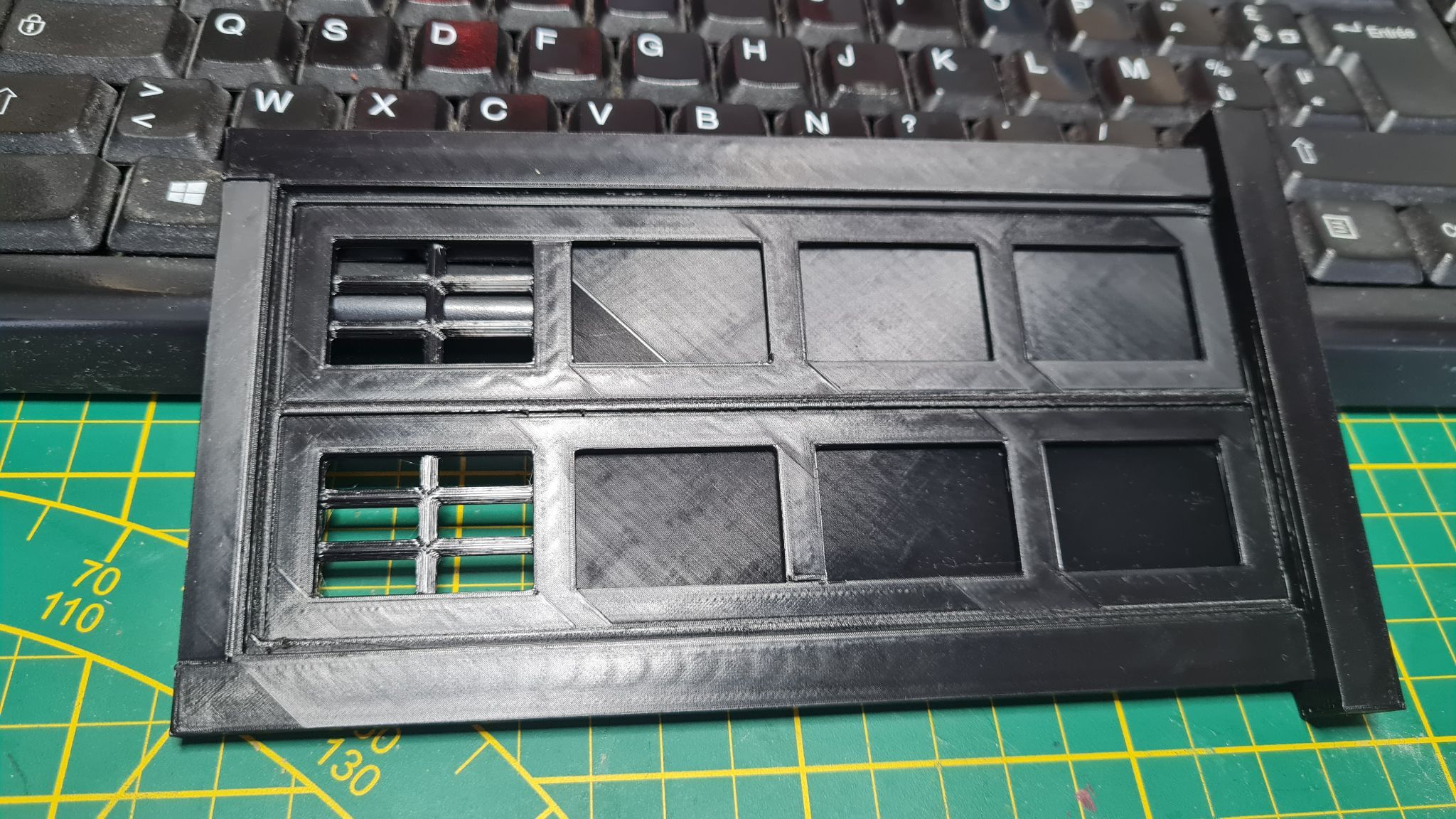

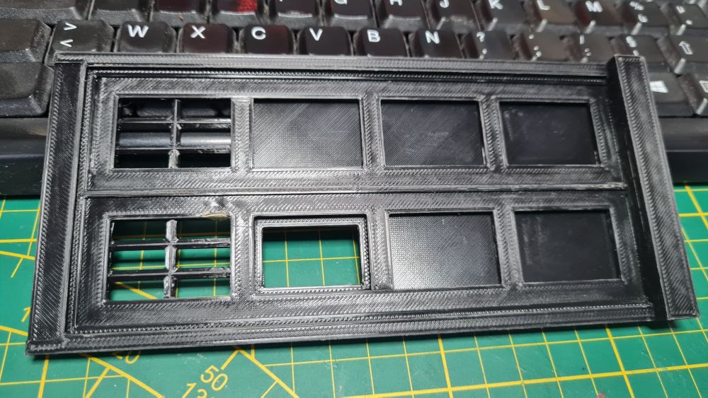

The guitar hero Posté(e) Juin 14, 2022 Partager Posté(e) Juin 14, 2022 Bonjour à tous, voila, une première impression en ayant désactivé l'étirage et l'ordre monotone des couches sous cura (motif zigzag) que je trouve plutôt satisfaisante ensuite j'ai activé l'étirage et l'ordre monotone , voici le résultat. En soit c'est propre mais il y a quelques marques obliques qui gachent le truc. Voici les premières couches cela viendrait t-il des réglages machine ? (la buse est neuve), du slicer ? J'en demande peut être trop par rapport à ce que ma machine est capable de faire ? Merci bien pour vos avis éclairés. Lien vers le commentaire Partager sur d’autres sites More sharing options...
hyoti Posté(e) Juin 14, 2022 Partager Posté(e) Juin 14, 2022 il y a 8 minutes, The guitar hero a dit : Bonjour à tous, voila, une première impression en ayant désactivé l'étirage et l'ordre monotone des couches sous cura (motif zigzag) que je trouve plutôt satisfaisante ensuite j'ai activé l'étirage et l'ordre monotone , voici le résultat. En soit c'est propre mais il y a quelques marques obliques qui gachent le truc. Voici les premières couches cela viendrait t-il des réglages machine ? (la buse est neuve), du slicer ? J'en demande peut être trop par rapport à ce que ma machine est capable de faire ? Merci bien pour vos avis éclairés. Pour tes marques obliques tu peux essayer dans ordre monotone de mettre 90,0 , je suppose que tu dois avoir 45°. Essaies, tu auras sûrement, peut-être encore des marques, mais pas dans le même sens !!! 1 Lien vers le commentaire Partager sur d’autres sites More sharing options...
The guitar hero Posté(e) Juin 14, 2022 Auteur Partager Posté(e) Juin 14, 2022 (modifié) Il y a 3 heures, hyoti a dit : Pour tes marques obliques tu peux essayer dans ordre monotone de mettre 90,0 , je suppose que tu dois avoir 45°. Essaies, tu auras sûrement, peut-être encore des marques, mais pas dans le même sens !!! ah, c'est une donnée que je n'avais pas dans mon custom setting. Je viens d'apprendre encore un truc. à priori c'est pas anormal comme résultat à ta façon de me répondre. Dans l'absolu je rectifie au papier de verre mais j'aime bien comprendre les choses. c'est plus facile pour les améliorer. Je te remercie . @hyoti si je changeais le motif pour passer au concentrique, ça pourrait résoudre le problème ? Modifié (le) Juin 14, 2022 par The guitar hero Lien vers le commentaire Partager sur d’autres sites More sharing options...
hyoti Posté(e) Juin 14, 2022 Partager Posté(e) Juin 14, 2022 il y a une heure, The guitar hero a dit : ah, c'est une donnée que je n'avais pas dans mon custom setting. Je viens d'apprendre encore un truc. à priori c'est pas anormal comme résultat à ta façon de me répondre. Dans l'absolu je rectifie au papier de verre mais j'aime bien comprendre les choses. c'est plus facile pour les améliorer. Je te remercie . @hyoti si je changeais le motif pour passer au concentrique, ça pourrait résoudre le problème ? Je ne suis pas sûr que le concentrique soit adapté à la forme de ta pièce, plutôt à prendre si tu as une cylindrique avec trou rond par exemple. On n'aperçoit ces lignes lorsqu'il fait le tour par exemple des fenêtres carrés de ta pièce, il fait un côté puis l'autre et il reprend, souvent c'est là qu'on voit la différence de lignes. Dans ce cas de figure je trouve qu'en mettant ces lignes perpendiculaires au bord de la pièce, c'est mieux (d'où) le 90,0 ou 0 ,90. Maintenant Cura 5.0 à l'air de nettement gérer mieux l'état de surface avec le repassage (étirage) J'ai été surpris par l'augmentation de la qualité de surface sur une petite pièce que j'avais déjà faite précedement. 1 Lien vers le commentaire Partager sur d’autres sites More sharing options...
